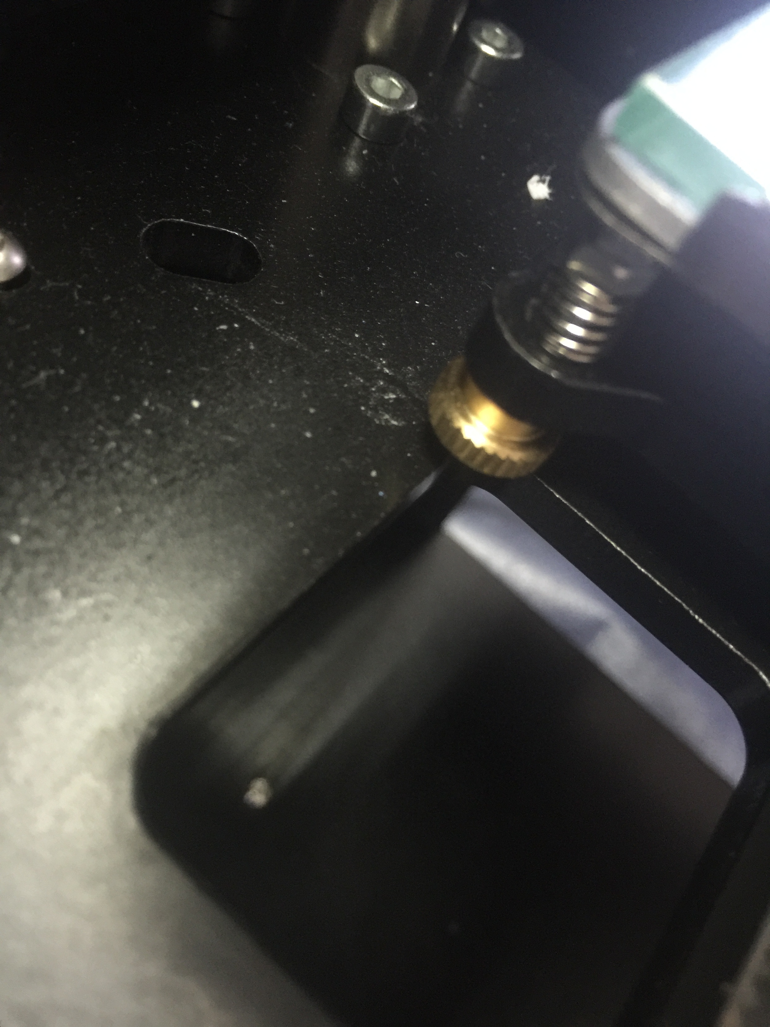

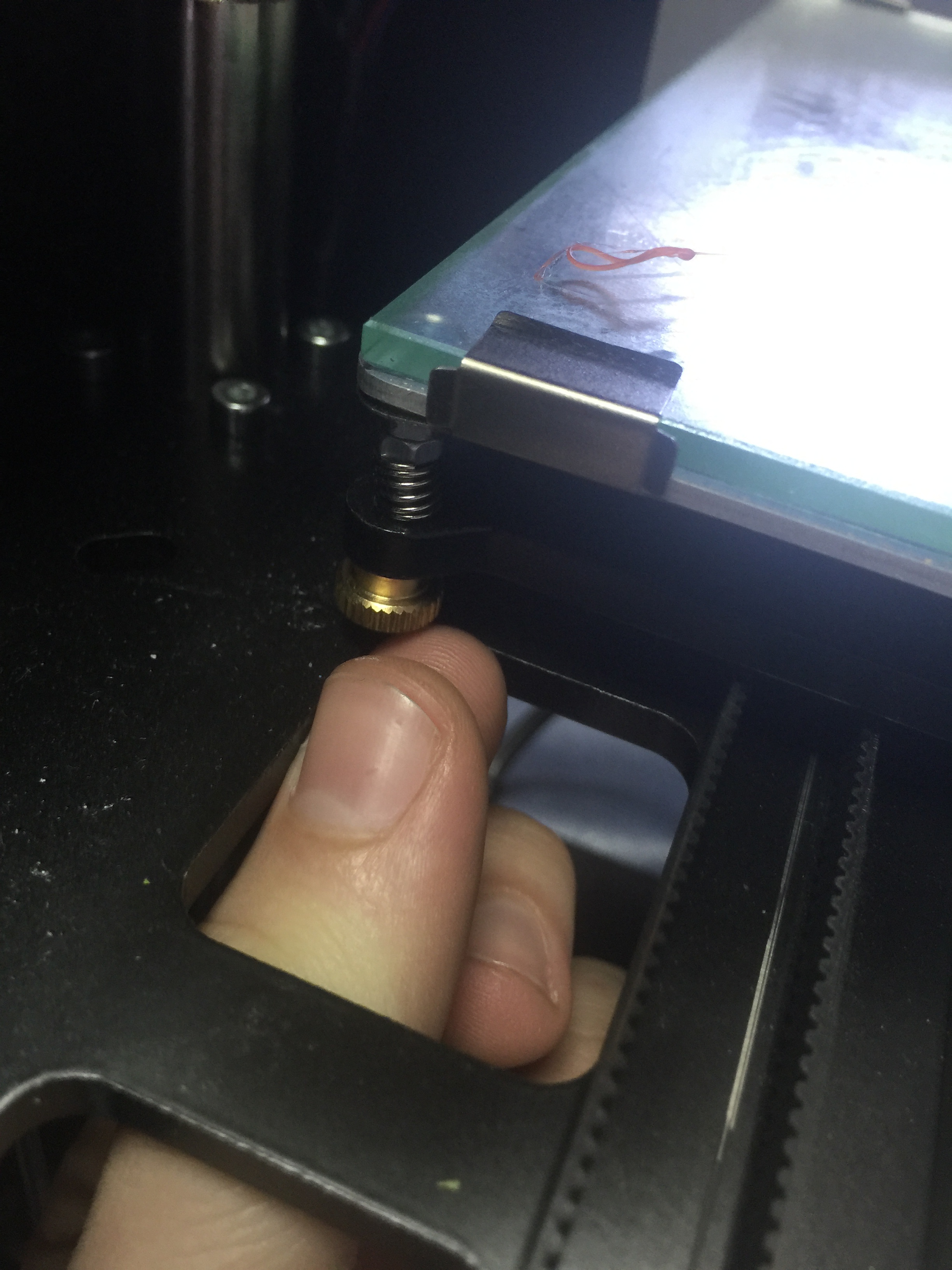

1. Область печати. MZ3D 256 - 163 х 163 х 149 мм против 182 х 202 х 149 мм у iROBO 3D2. Калибровка печатного стола. Калибровка стола у обеих моделей происходит одинаково, путём раскручивания/закручивания 4-х болтов. Разница лишь в простоте и скорости процесса. В iROBO 3D сделаны проемы, с помощью которых улучшена доступность к болтам для ручной регулировки калибровки стола.

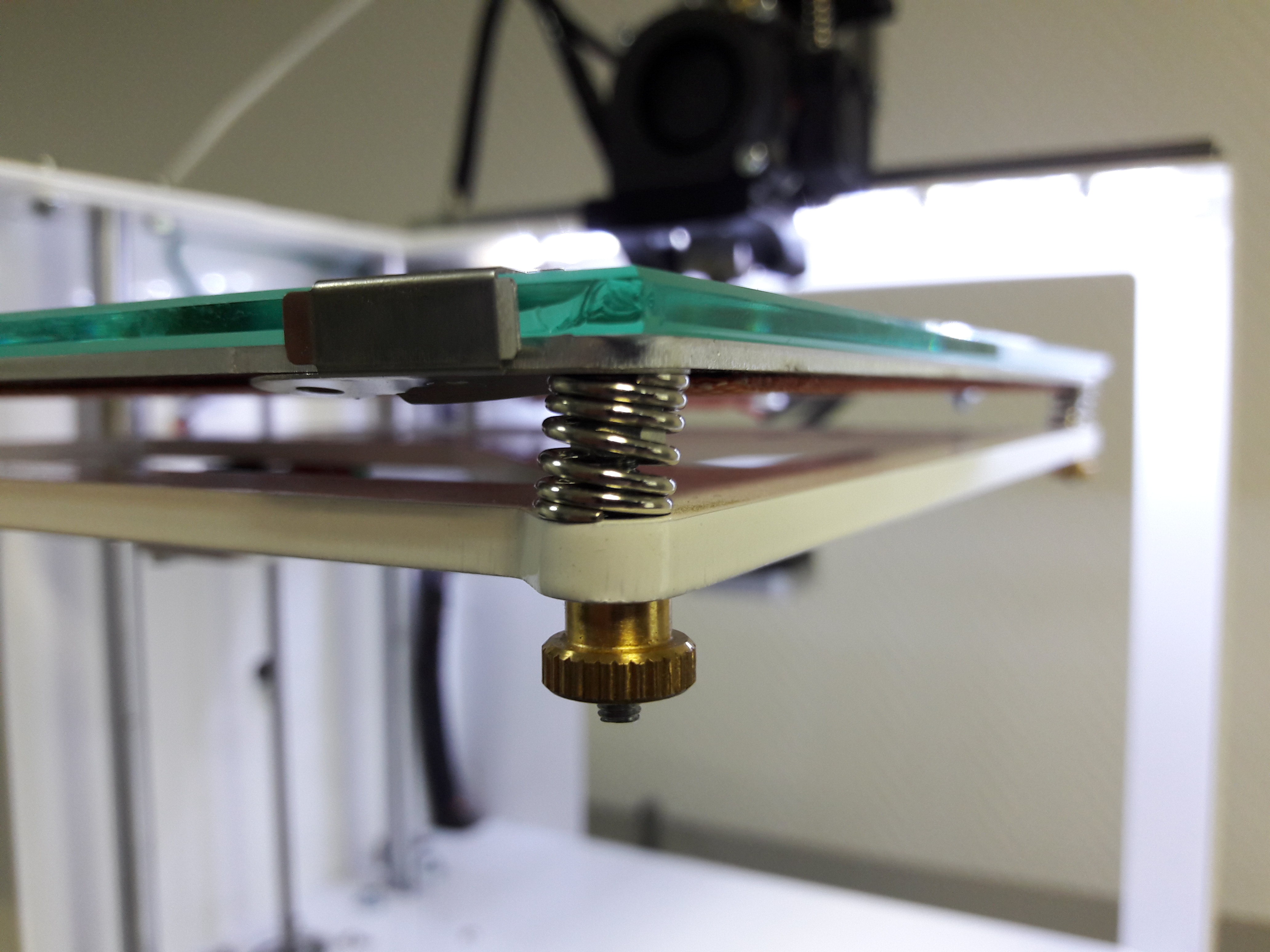

5. Пружины печатающего стола. На принтере iROBO установлены новые более
жесткие и широкие пружины схожие с теми, которые используются на принтерах Ultimaker. Такой тип пружин позволяет точнее откалибровать стол, что позволит получить точный результат.

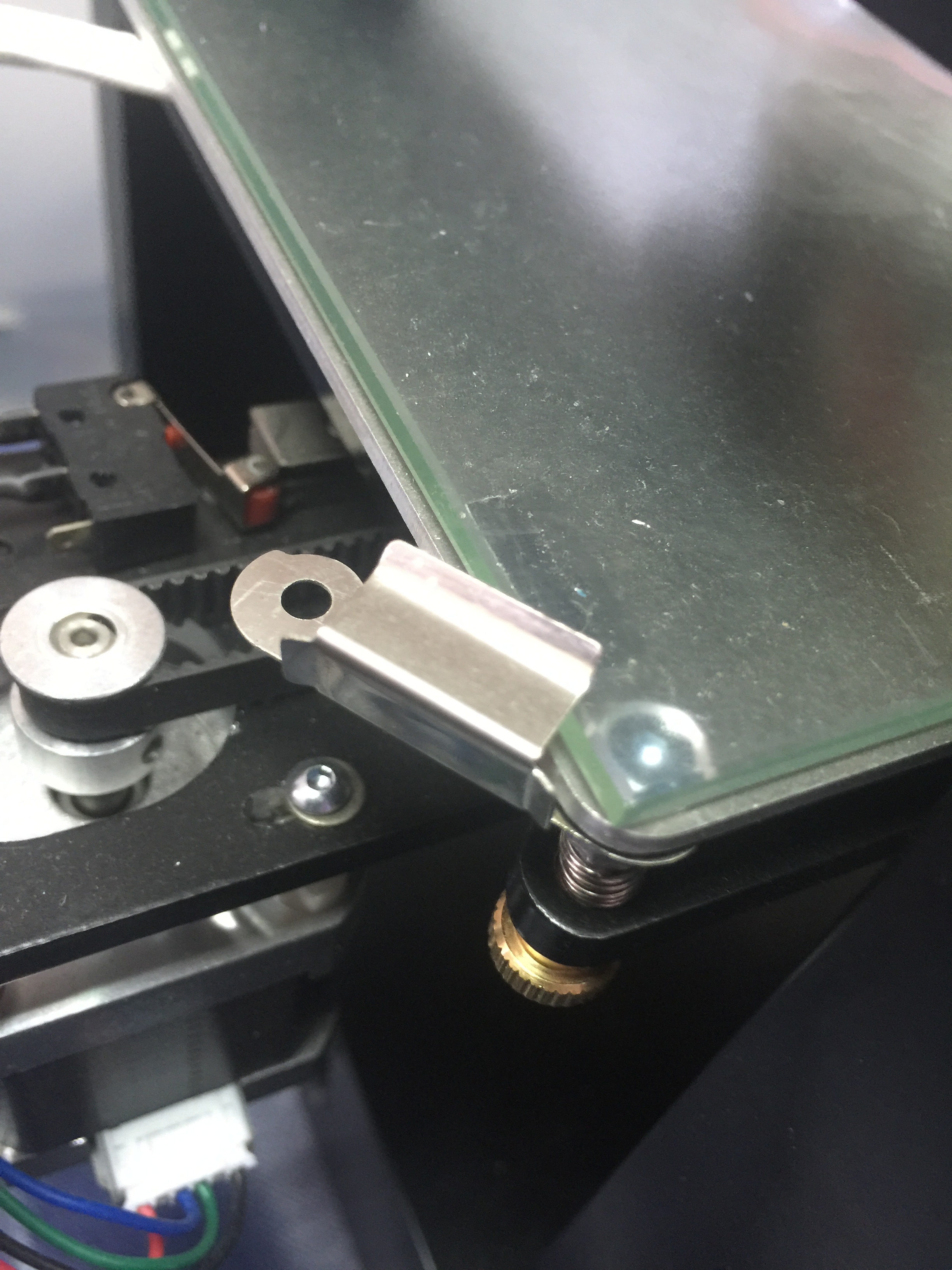

6. Зажимы стекла печатного стола. На MZ3D все зажимы подвижны, в отличие от iROBO у которого сзади они зафиксированы, что позволяет избежать его смещения во время печати.

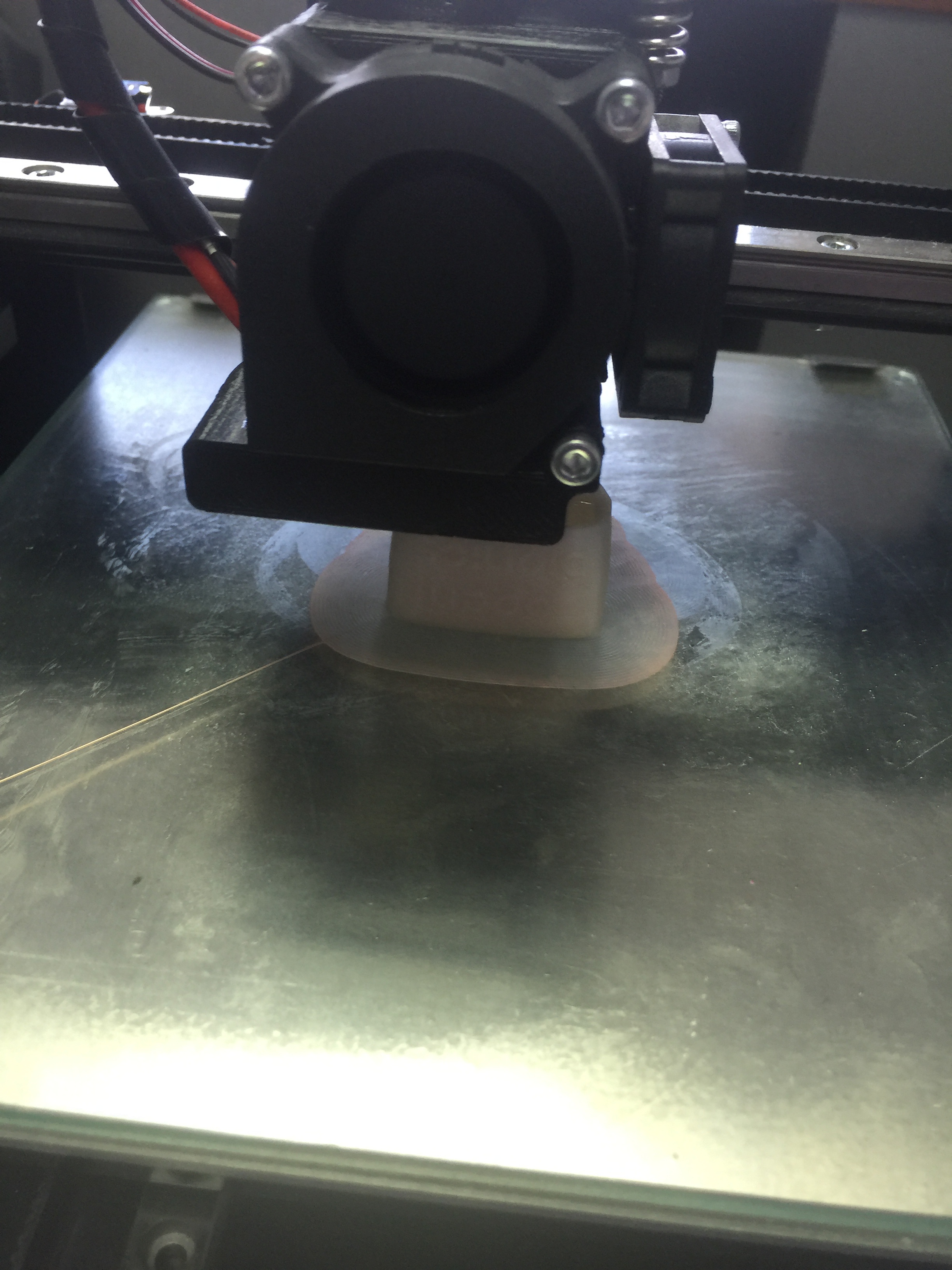

Сравнение печати или 'Я есть Грут' :D :
Все таки главным критерием, при выборе принтера, является качество печати. И принтеры справляются с этим отлично, но всё-таки есть разница. Ниже вы можете увидеть распечатанные модели.
Модели распечатанные на MZ3D (слева) и iROBO (справа)
Обзор новинки iROBO 3D и сравнение с MZ3D 256
Обе модели были распечатаны с толщиной слоя 100 мкм, скоростью печати 35 мм/с, температурой сопла 240 С и толщиной стенки 0,9 мм. Пластик был выбран красный Z-ABS (Zortrax).
Если присмотреться, то можно заметить, что на модели напечатанной на MZ3D 256 отчетливее видна полосатость, а также в некоторых местах присутствует небольшой сдвиг слоёв в стороны, что не наблюдается на модели, напечатанной на iROBO. Поскольку механика в новой модели осталась прежней, можно с уверенностью сказать, что такого результата удалось добиться за счёт замены конструкции зажима ремня печатающего стола и лучшего его натяжения.
