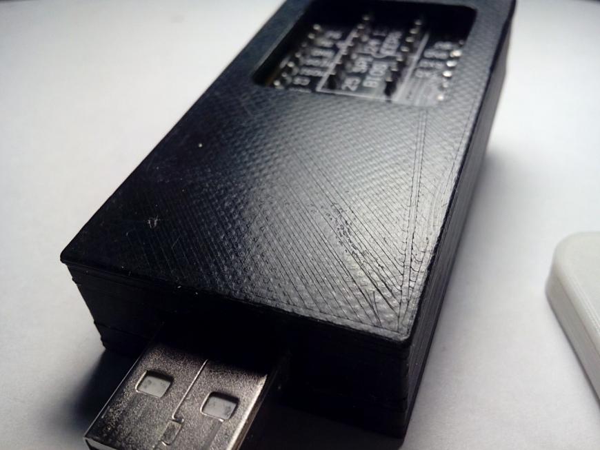

Далее были тесты печати ,большенство деталей хорошо держались до остывания стола.После с характерным шелчком срывались,иногда приходилось поддевать бритвой.
Корпус программатора при печати уже не загибало по краям.(Далее всё снято на калькулятор).C того момента прошел год. И наткнулся на упоминание про потолочный клей на этом сайте.

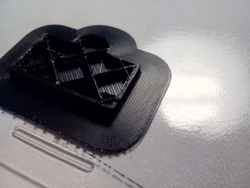

Откалибровал зазор между стеклом и соплом.Пустил на печать первую попавшуюся тестовую модельку совы, что валялась на карте(она была с координатами на в нужной зоне стола).ABS.Сопло 0.4,температуры первого слоя 22585.
Прервал печать после примерно 3-4 минут(~20 слоёв достаточно для наглядности).Снял стекло и не успел сделать фото как деталь постепенно отслаивается.

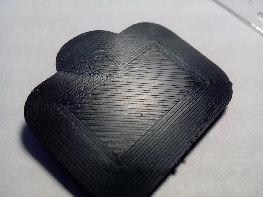

Снялась она вместе с клеем в области печати.Результат после протирания спиртом.
Глянец пропал,но поверхность вышла ровной.
