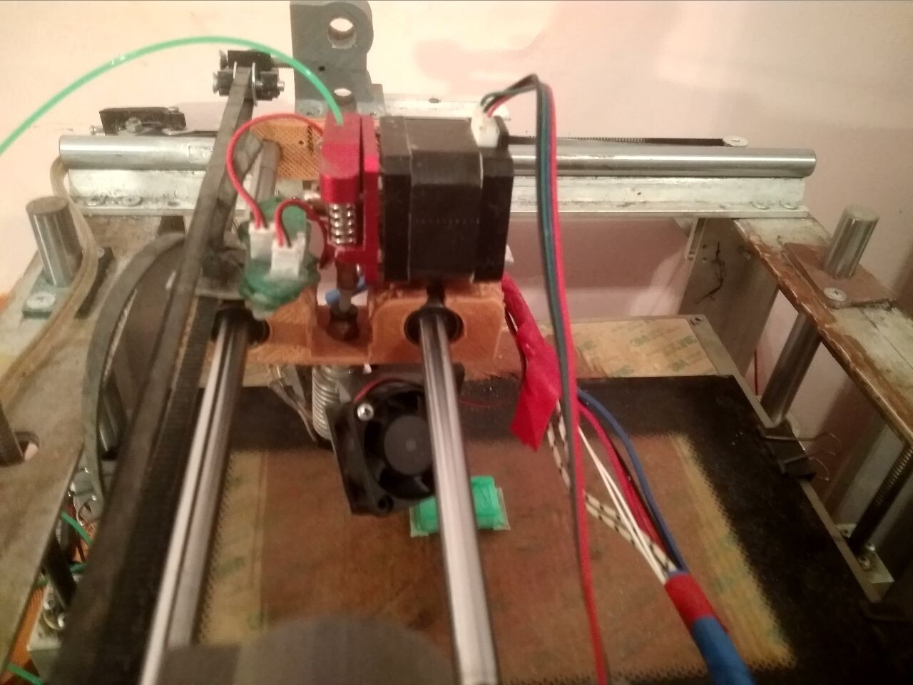

директо-боуден или боудено-директ.. короче скрещиваем ужа и ежа..
итак как обычно в субботу вечером от пошлой трезвости захотелось странного
а именно начитавшись воплей души что директ это ОООО !!! а боуден - соответственно ФИИИ..
решил попробовать этого зверька...
но.. как обычно все уперлось в специфику моего принтера.. и мою персональную лень. и жабу . вот. весь зверинец в сборе..
взял я как есть свой боуден mk8 люминиевый и сделал ему обрезание - для начала тефлоновой трубки..
и примостил что получилось на балку оси Х
вот закрепить результат у меня пока не вышло. но уже есть мысли
разумеется мотор будет другой и мотор к каретке будет крепиться не 1 болтом..
просто если вот ОЧЕНЬ захочется всегда можно сделать что-то похожее .
быстро . просто . предсказуемая реакция.
длина трубки между экструдером подачи(фитинг) и радиатором хотэнда(фитинг) примерно 1 см. меньше никак специфика принтера.. иначе сопло не дотянется до стола.. о том почему это так - не буду. просто наложение неучтенных при проектировании факторов. в результате стол не может подняться в притирку к осям. и приходится опускать хотэнд. хотя в ТЕОРИИ если перепечатать каретку под директ думаю можно будет этот вопрос решить радикально.- т.е. подача из экструдера напрямую в радиатор без фитингов(т.е. -2-2.5см длины)- подумаю нужно ли мне это.
