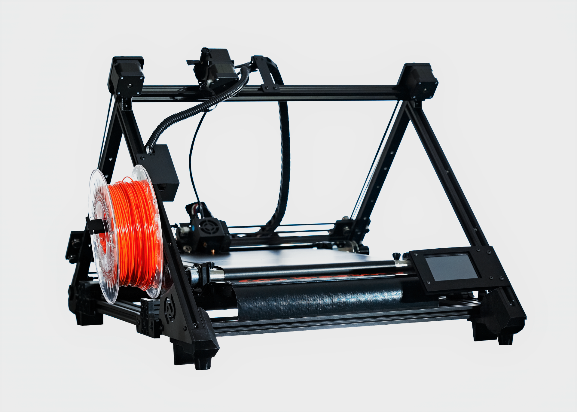

Сейчас таковымы являются хайповые ленточные принтеры, но не зря их вид вызывает ощущение дежавю - форма рамы очень напоминает до боли знакомые очертания "Менделя".

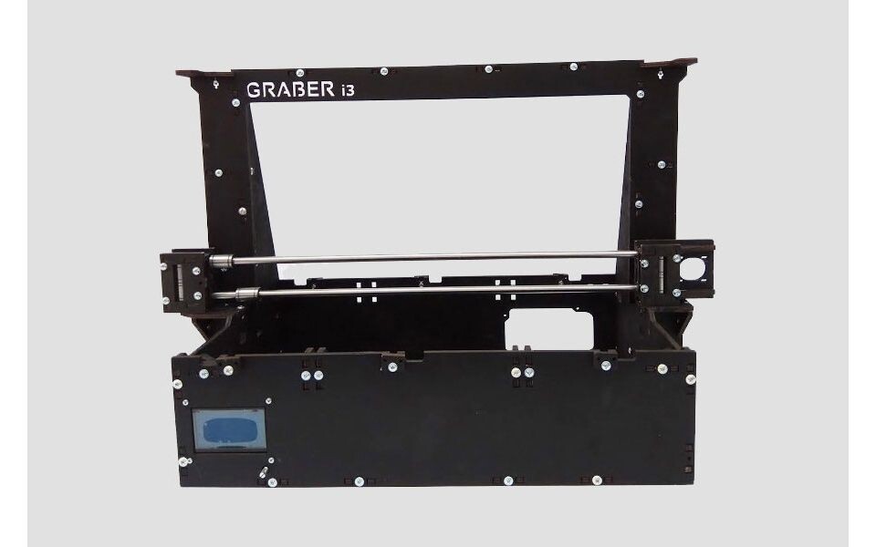

Пока меня в общем все устраивает в моем фанерном клоне Прюши, а область печати буквально за один вечер можно удвоить пересыпав все в другой корпус:
Но тогда на сцену выйдут проблемы мощности двойной грелки стола и прочность 8мм-валов.
С другой стороны, идея построения ленточного принтера весьма заманчива не только отсутствием вышеуказанных проблем, но и уходом от "дрыгостола", что есть профит немерянный.
А если добавить к тому стоимость "печатающей мили" и иже с ними под 1К вечнозеленых (сейчас проходит 10-часовая распродажа по 700$ ), есть смысл расстарасться.
Тем более, что модификация Куры уже есть в свободном доступе как BlackBelt3D на GitHub а ленты продаются на AliExpress от 40$.
Да, чуть не забыл о проэкте EnderLoop - переделка Ендер-3 в PrintMill, но не всем повезло быть владельцем этого девайса ;-)
Но не стоит забывать и про обратную сторону ленточной печати - судя по обзорам, пока есть проблемы как с точностью печати, так и с генерацией поддержек в нестандартных условиях.
