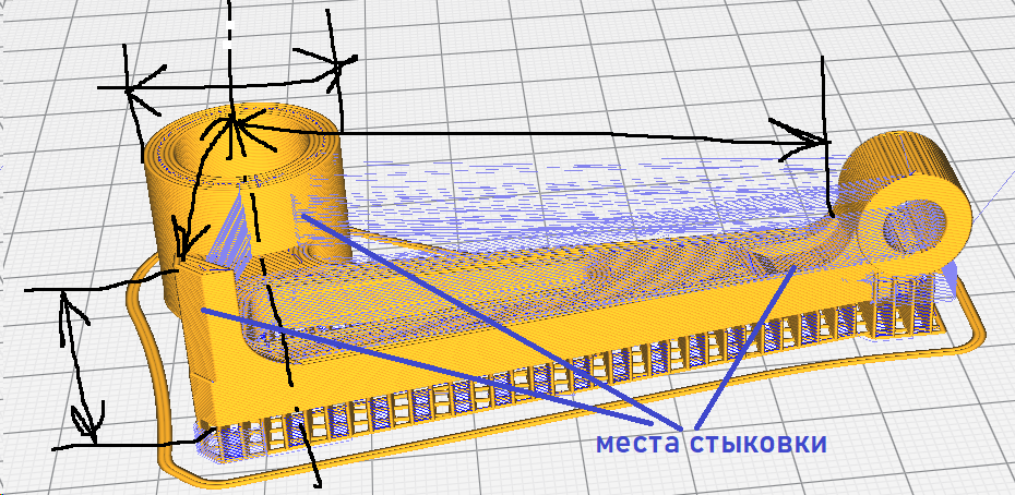

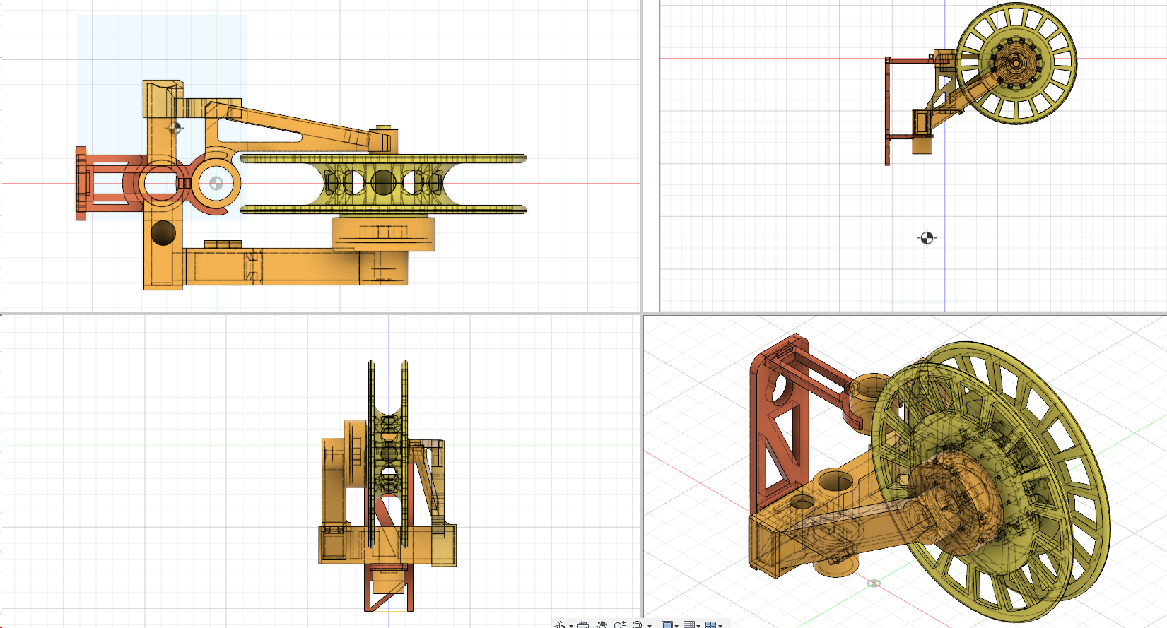

Для сложнораскоряченных деталей, где требуется точность по трем осям, и нельзя ограничиться X и Y.
Если требуется, чтобы какие то размеры детали были в точности соблюдены, нужно чтобы эти точные размеры печатались на весу и по жестко отпечатанному основанию.
В смысле, нельзя, чтобы одна из точек точного размера находилась на нулевом слое, т. к. он имеет непредсказуемую толщину, так же, нельзя эту точку располагать в первых 3х слоях над поддержкой, т. к. первые пара слоев печатающихся по поддержке провисают и размеры получатся непредсказуемыми.
Иногда, вместо поддержки лучше добавить отрезаемый кусок детали.
К примеру:

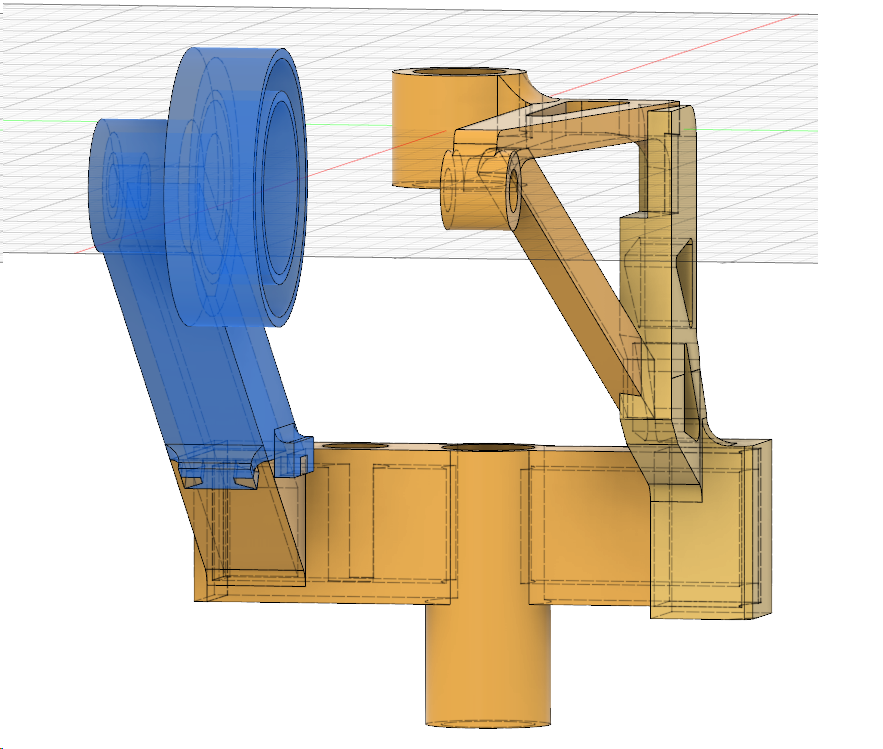

Нужно произвести на свет вот такую конструкцию:

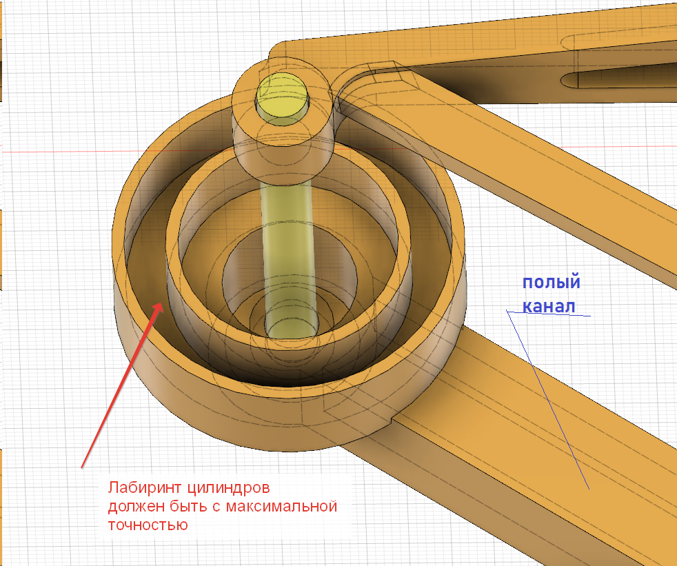

При этом , в конструкции есть важные размеры, которые должны быть максимально точно воспроизведены:
В данной конструкции внутри квадратных деталей проходит полый канал.
Печатать все это одной деталью - непрактично , да и невозможно, т.к. нужно полый канал как-то потом прочистить.

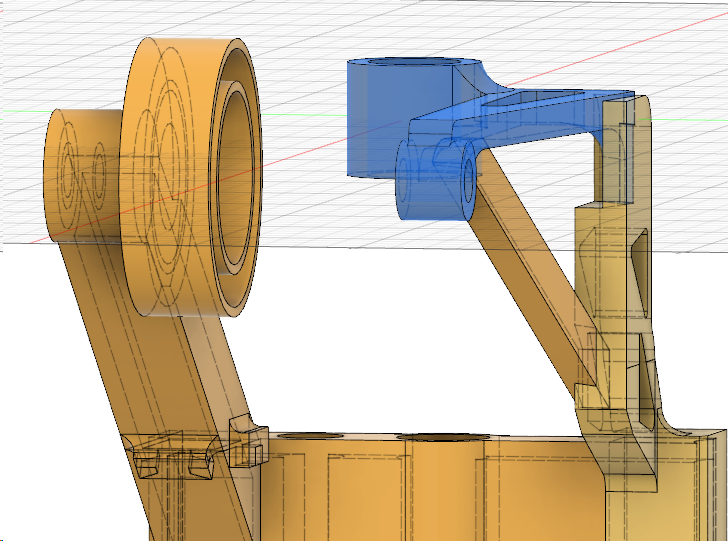

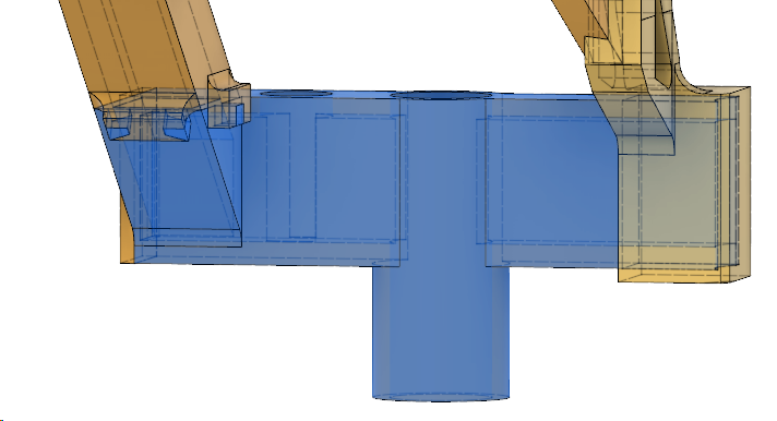

Рубим конструкцию на детали ( вернее изначально ее так делаем)
Теперь каждую детальку сохраняем в отдельный STL и идем в слайсер. В моем случае Cura 4.5.

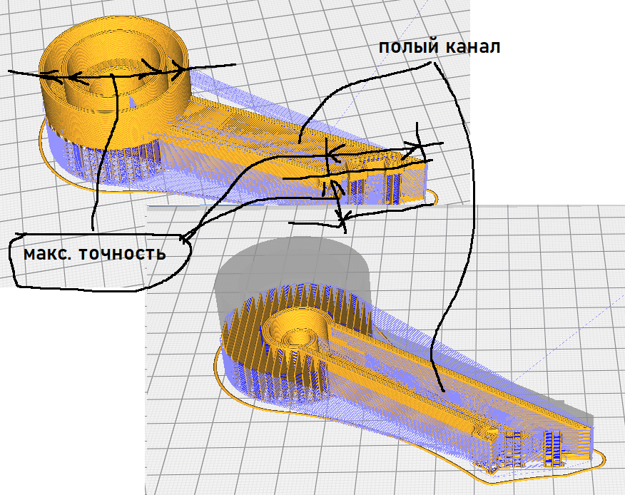

По каждой детали смотрим, какой стороной детали можно пожертвовать и располагаем эту сторону на стол.
