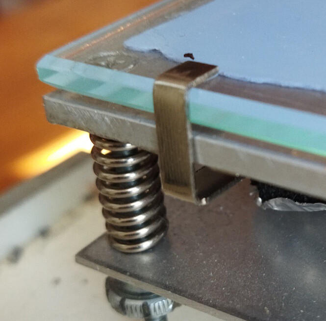

Крепление стекла к столу.

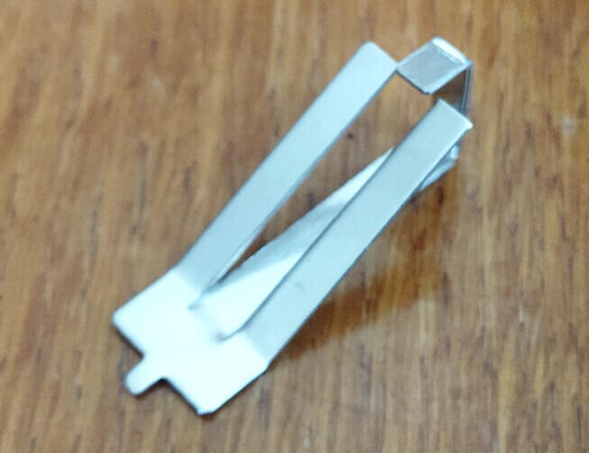

Хочу обратить ваше внимание на клипсу крепления стекла к нагревательному столу, которой пользуюсь уже более полугода. Возможно для многих это вовсе не открытие, но видя канцелярские прищепки на многих столах, хочу просто привлечь внимание к этому "прибамбасу". У меня между стеклом и столом лежат термопрокладки 0,5мм толщиной и стекло просто приклеено к липким поверхностям прокладок. Однако при снятии модели стекло чуток приподнимается и не всегда рабочий зазор остается тем же. Канц. прищепки торчат по сторонам и просто мешаются в полости принтера, поэтому я от них отказался. А эти клипсы и держат отлично и практически незаметны.
Одно то, что за время после их установки, мне ни разу не пришлось калибровать стол, говорит о многом... Я брал в минском интернет магазе, но они есть и на WB...
