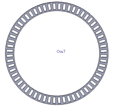

И был удивлен что датчик прост . И имеет такое же решение как и у меня. Но их датчик срабатывает от 7 мм , а мой от 3 мм пропуска пластика.
Вот моё решение которое я собрал на готовом экструдере TITAN.
 Нарисовал энкодерное колесо , и закрепил на большой шестерни , больше и не надо было.
Собираем датчик движения пластика для 3D принтера из экструдера.
Дальше печатаем держатель энкодера , который будет держать энкодер.
