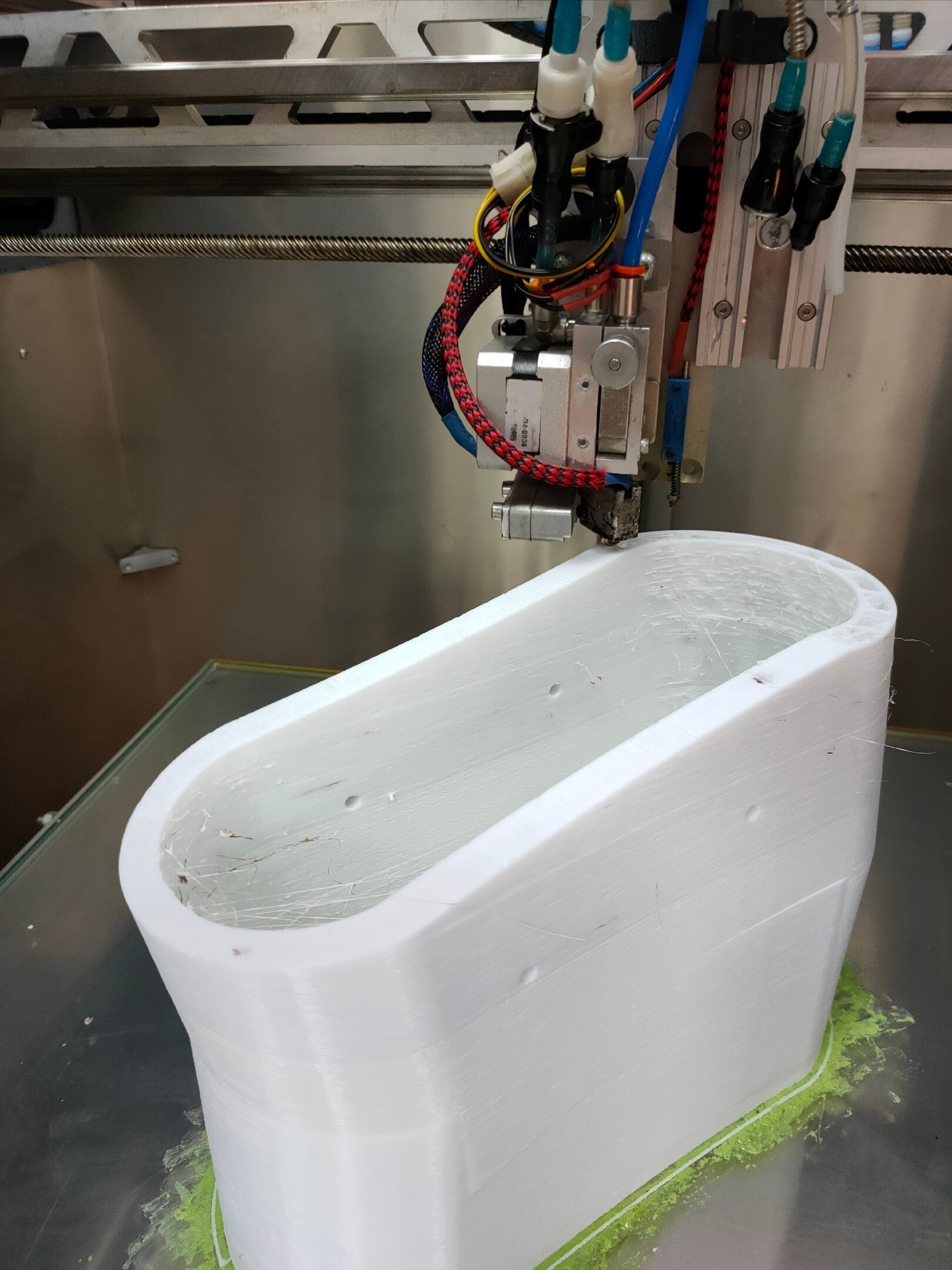

Вашему вниманию предлагается последняя на данный момент печать, после которой наш принтер превращается в тыкву. Хотелось бы отметить следующее - с 2016 года по сентябрь 2023го наработав некий опыт в производстве нестандартных\крупногабаритных изделий, напечатанных на 3д принтере наш КФУ был одним из единственных, предоставляющих сию "услугу". В Симферополе, до сих пор, к нам изредка обращаются с просьбами изготовить что-то больше чем 300мм кубических, но мы не можем. А почему ?
https://youtube.com/shorts/-WD3RnVAeNE?feature=share

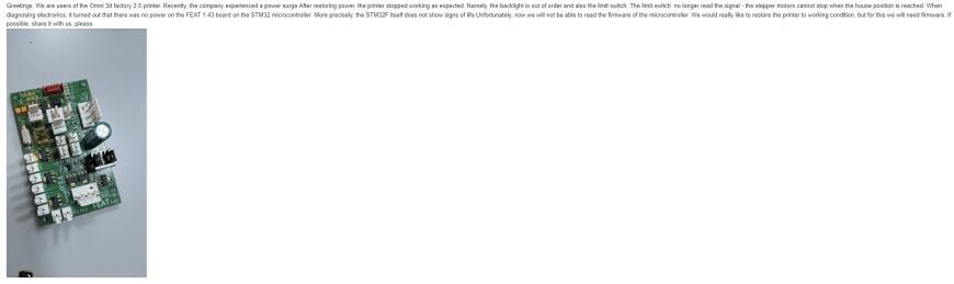

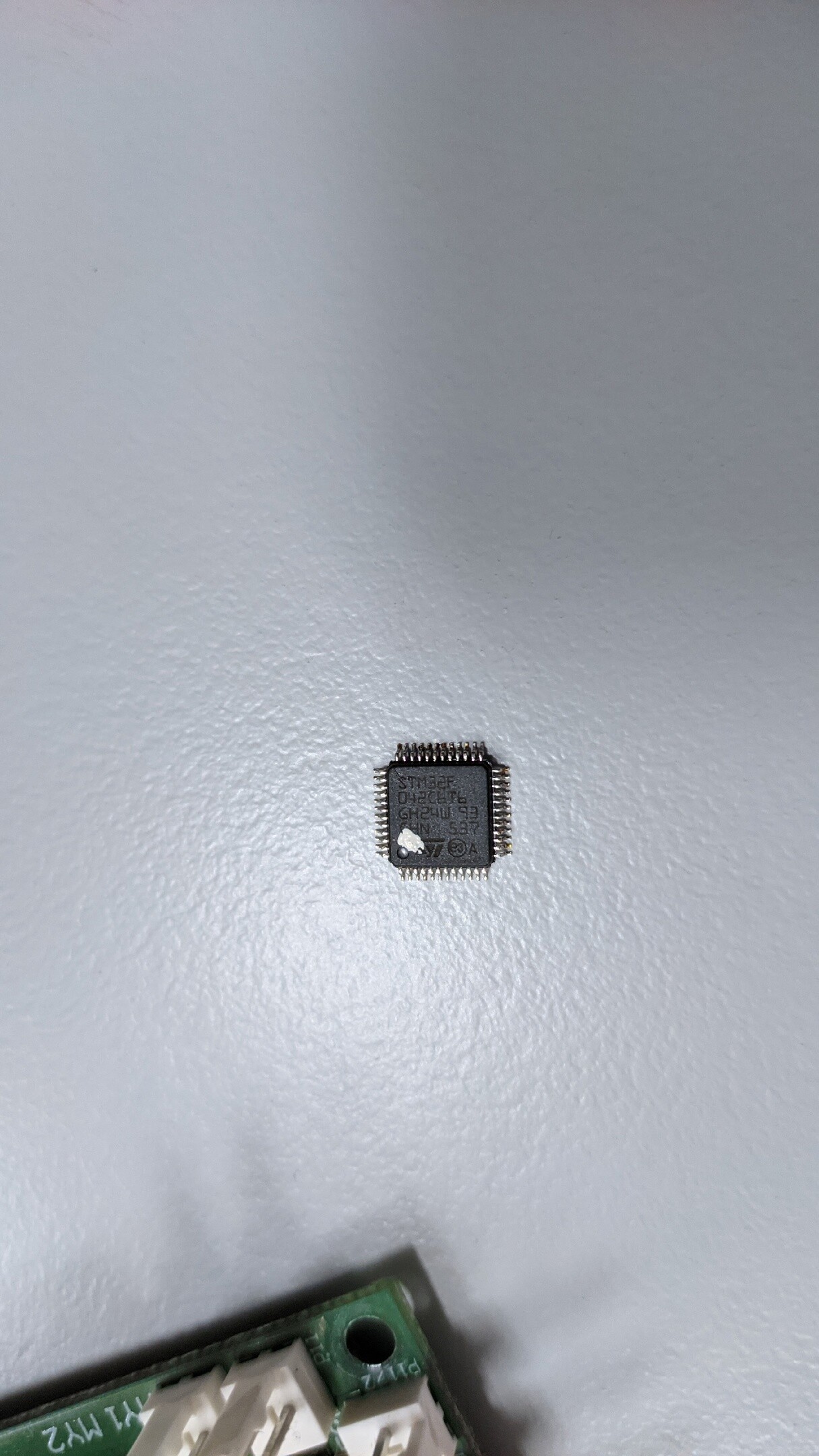

Потому что с этого момента мы сталкиваемся с коротким замыканием (по ссылке на ютуб выше). Просмотрев видео станет понятно, что на данном этапе принтер даже не хочет стартовать. Сработала защита. Чтобы не затягивать, скажу - блок питания, реле на 220, проводка, резисторы и тому подобные вещи - все цело. Признаки жизни есть. Мы его запустили.

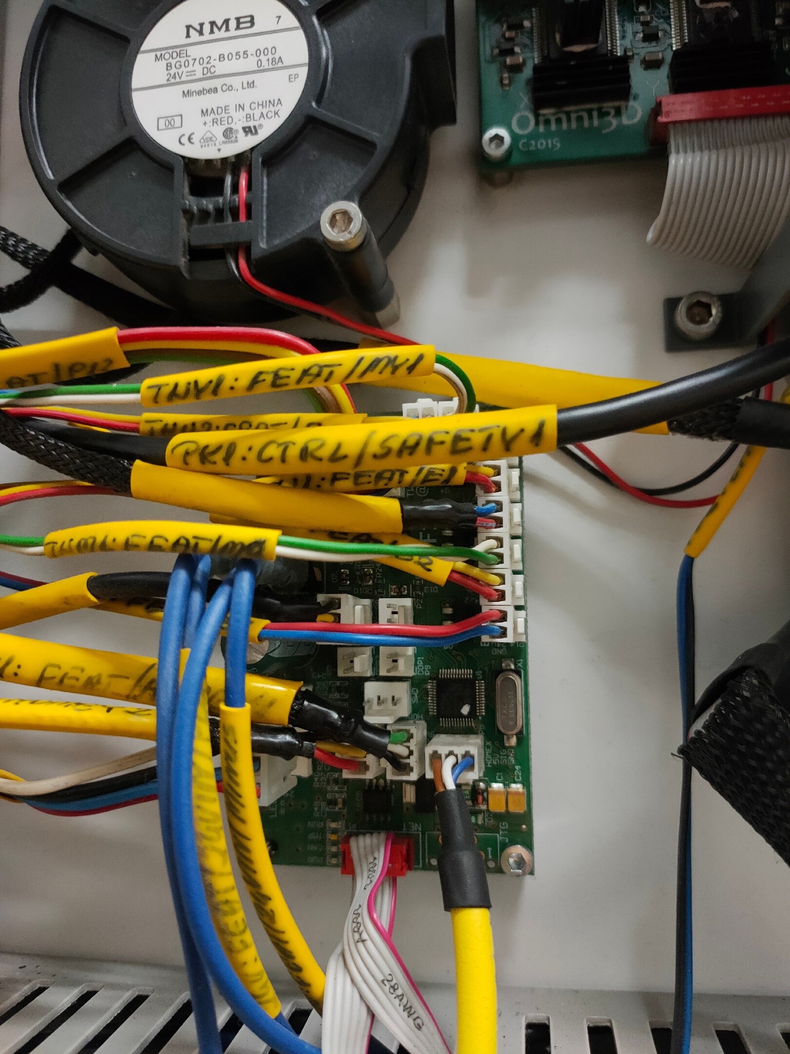

Команда HOME на панели управления благополучно ведет печатающую голову к концевикам ХУ. До момента соприкосновения с концевиками все хорошо. Дальше моторы бьются в конвульсиях, они пытаются двигать голову дальше, но некуда. Голова уперлась в угол. И тут мы понимаем, что что то с концевиками что то не так.

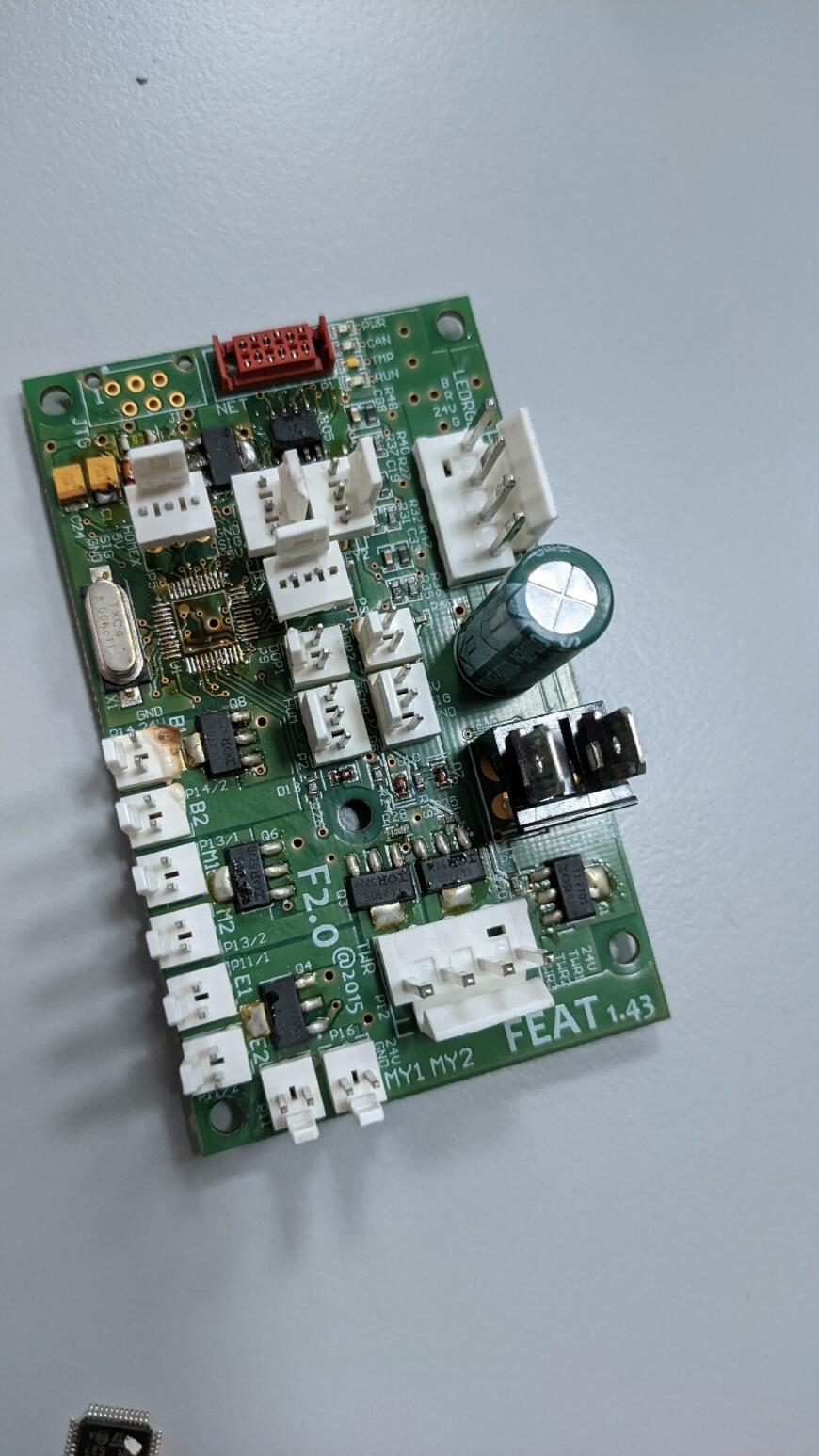

Перезвонив и перезамерив мультиметром все концевики, выясняется, что все с концевиками то в порядке. Концевики не пострадали, они работают, но почему то не так, как должны. И тут, по схеме, предоставленной разработчиками, проводные дорожки приводят нас к плате под названием FEAT 1.43
Вот тут начинается самое интересное. Данная плата отвечает за концевики и их логику. Когда им срабатывать, в какой позиции и т.д. и т.п. За логику отвечает чип STM32F, если быть точнее прошивка, которая запрограммирована на этом чипе.
Выясняется, что чип пропустил через себя короткое замыкание по 3.3 и 5 В (КЗ по всем параметрам). С этого момента наш чип мертв и унес с собой в могилу все свои секреты... Без него принтер не работает, но греет стол, экструдера, работает даже экран с управляющими кнопками, флешку читает.

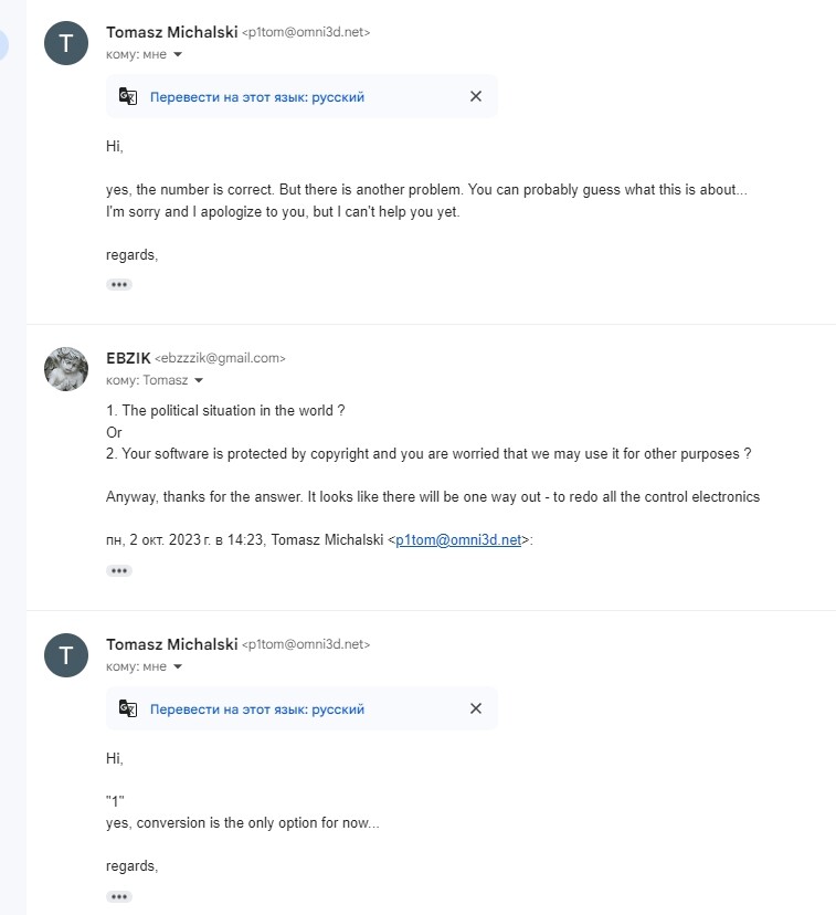

Бойца мы потеряли, но руки не опустили. В ближайшее время я пишу напрямую в техподдержку Omni3D главному инженеру Tomasz Michalski с подробным описанием проблемы и как ее решить. Вы только помогите (надеялся я), просто вышлите прошивку. Мы же не будем ее использовать в других целях, да и не хочется чтобы такое оборудование стояло мертвым грузом.
Ответ я ждал не долго, но прекрасно понимал, что мне откажут. попытка не пытка. Переписка ниже
Да было рискованно. Да поляки не ровно к нам дышат. Но я пытался, что поделать. Принтер к жизни хочется вернуть.

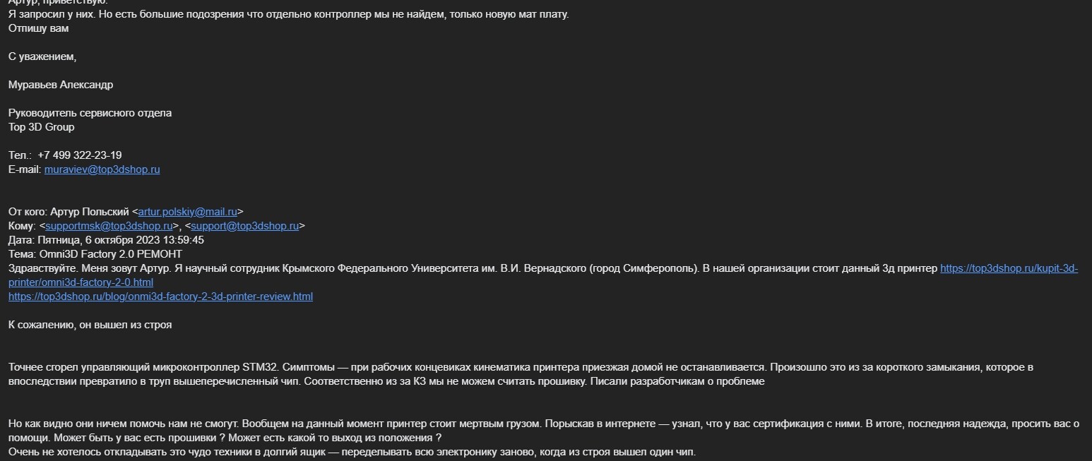

На этом история не заканчивается. Далее я иду в top3dshop.
Скрестив пальцы ждал ответа. Вдруг свершиться чудо и они найдут новую плату. Но чудо не свершилось. Цитирование переписки ниже
"Потратил достаточно много времени, пообщался с коллегами из Польши. Из-за санкций и ряда других ограничений, они к сожалению, хотели бы, но не могут нам помочь. Со своей стороны, я готов помочь, только одним единственным способом: У нас на удаленном складе, есть такой же принтер Omni3D Factory 2.0, б\у, он пока в резерве, клиент попросил придержать. Рассматривает разные принтеры к покупке до 1.5млн, но вариантов не много на рынке в эту цену. Поэтому смотрят на принтеры с пробегом. Насколько я знаю, на нашем принтере несколько раз печатали, больше был как демо для клиентов. В хорошем состоянии. Можем вам его продать, сможете или на нем печатать или использовать его как донор, или ваш текущий донором оставить, на запчасти. На ваше усмотрение. Запчастей к сожалению не найти. По стоимости, он сейчас с учетом состояния в районе 1.2млн. Ждем от вас решение. Сильно не затягивайте."
То есть и гораздо проще продать данный агрегат чем помочь с маленькой платой
https://top3dshop.ru/kupit-3d-printer/omni3d-factory-2-0.html
Мои коллеги сказали что единственный адекватный вариант решения проблемы в данной политической ситуации - это снять плату с живого принтера и считать прошивку на живом чипе. Тем не менее я пока не совсем уверен что вы на это согласны. Если это реально - обговорите с вашей компанией мое предложение/просьбу + цена решения данного вопроса ( если реально). В ближайшие дни я узнаю что мы можем предпринять со своей стороны. Заранее благодарю. --- Далее мой ответ, и после ответ руководителя сервисного отдела.
" Что касается снять мат плату и считать чип, это категорически не согласуют, на это есть несколько причин: это сделать крайне сложно как технически так и на программном уровне, есть риск повреждения платы чипа и тд. Поляки говорят, что при такой процедуре плата может выйти из строя (написали что мы можем делать на свое усмотрение, тк оборудование все не гарантийное и за последствия любых манипуляций, они ответственности не несут). Самым правильным и простым, было бы переставить плату с одного принтера на другой или как я написал ранее, использовать другой рабочий принтер с рабочей материнской платой. Но вы должны понимать что отдельно продать материнскую плату мы не можем, только в составе самого принтера. Мы свой продаем по очень низкой цене, я конечно не знаю какой бюджет у вашей организации. Но с учетом того что принтер изначально достаточно дорогой и надежный, при правильной эксплуатации, 1.2млн достойная цена (новенькие если не ошибаюсь стоили что то около 3млн).Как мин 1 гарантированно у вас будет работать, второй можно использовать на запчасти. Повторю, что сейчас и в ближайшее время на данную модель не будет вообще каких либо запчастей и есть риск что неисправное оборудование ( мы продали 12 штук), будет стоять мертвым грузом, а не работать. Поляки ничем помочь не могут, хотя желание есть, но текущая обстановка в РФ и мире это не позволяет. Как говориться, помогаю чем могу в своей зоне ответственности. Спрос на принтеры не падает, в тч на бу, в тч на запчасти.
Пока принтер есть в наличии, но вы должны понимать, что я не могу его держать долго."
Ссылка на принтер существует. Они его не продали. Так же и мы не нашли лишний миллион на его приобретение. Тем не менее проблема не решилась. Да варианты есть. Переделать электронику под китай, но это большие вложения как финансов, так и моральных, физических и умственных затрат.
А так выглядит плата в сборе. Вы посмотрите на эту "красоту")
