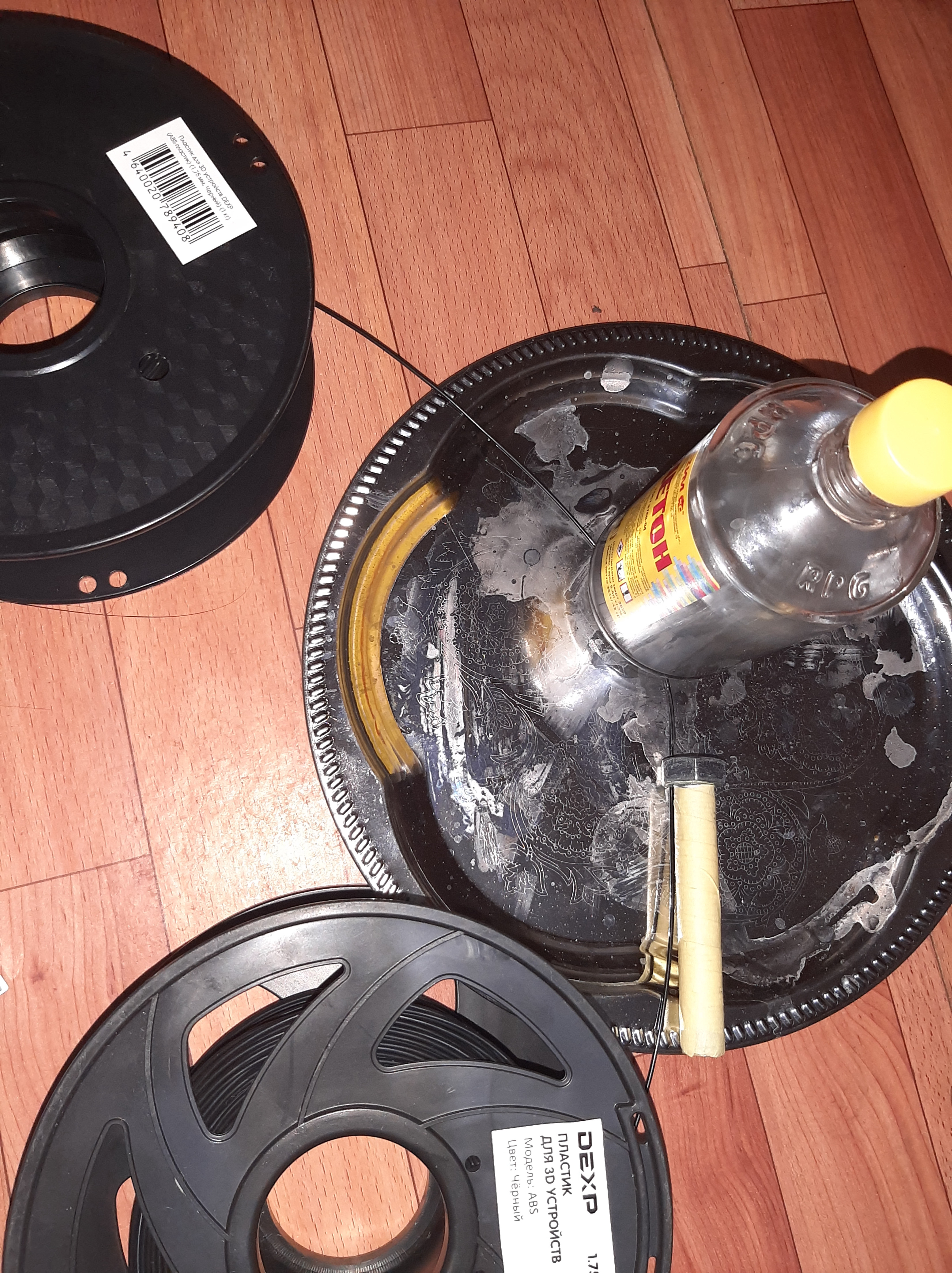

Вкратце - нужно было склеить филамент при отсутствии паяльников и прочего. Пруток - абс от дексп.
Все что было - бутылек для обработки абс и кисточка.
Решение:

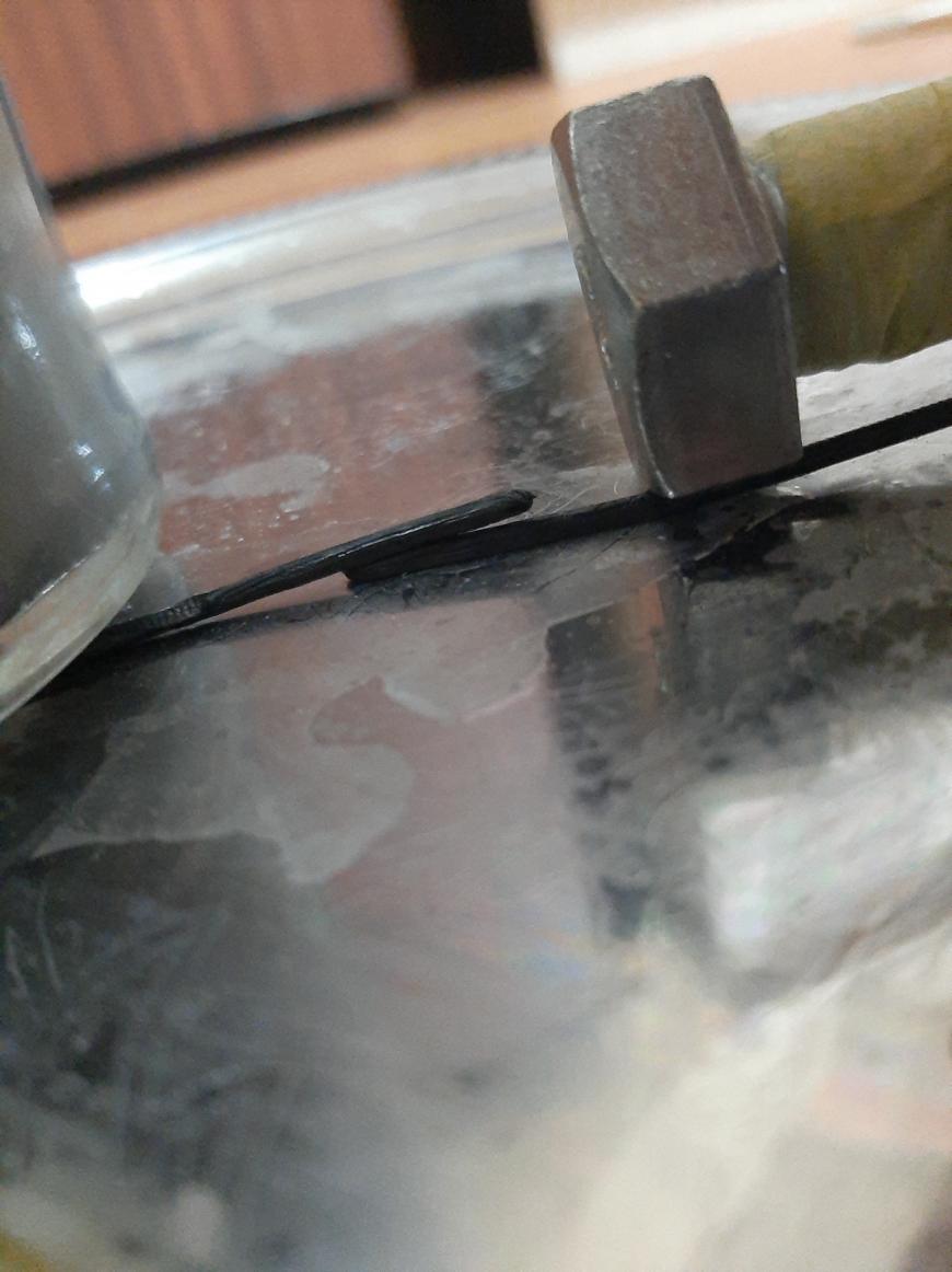

1. По возможности "распрямляем" соединяемые концы филамента.

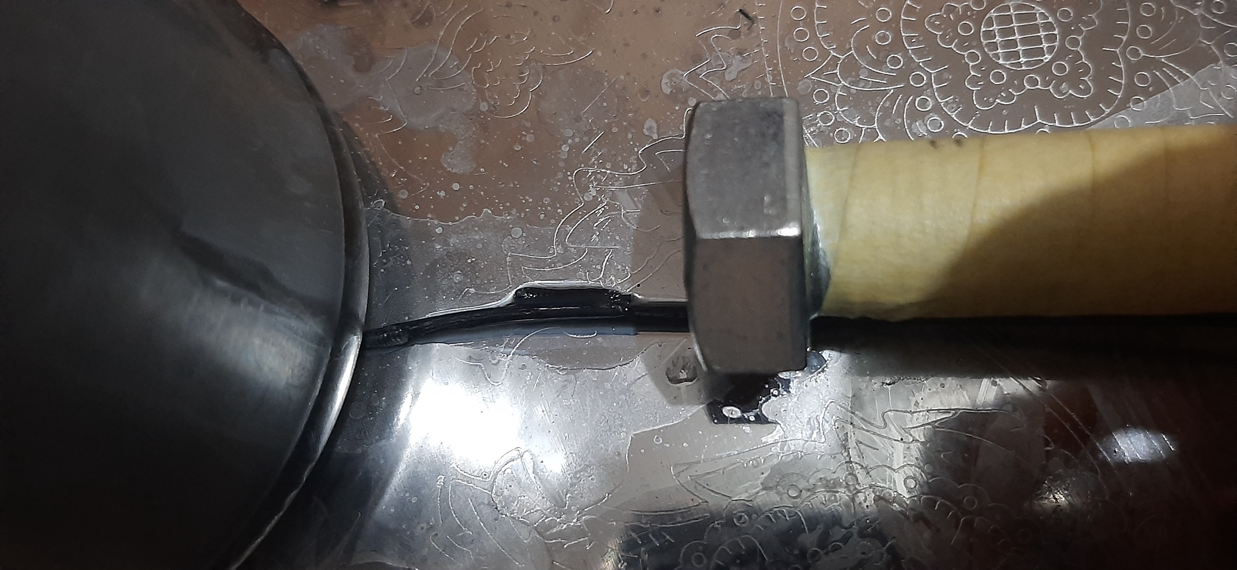

2. Укладываем концы друг на друга с небольшим нахлестом. Фиксируем.
3. Минут 10-15 периодически смачиваем их ацетоном следя чтобы не расплавилось "лишнего".

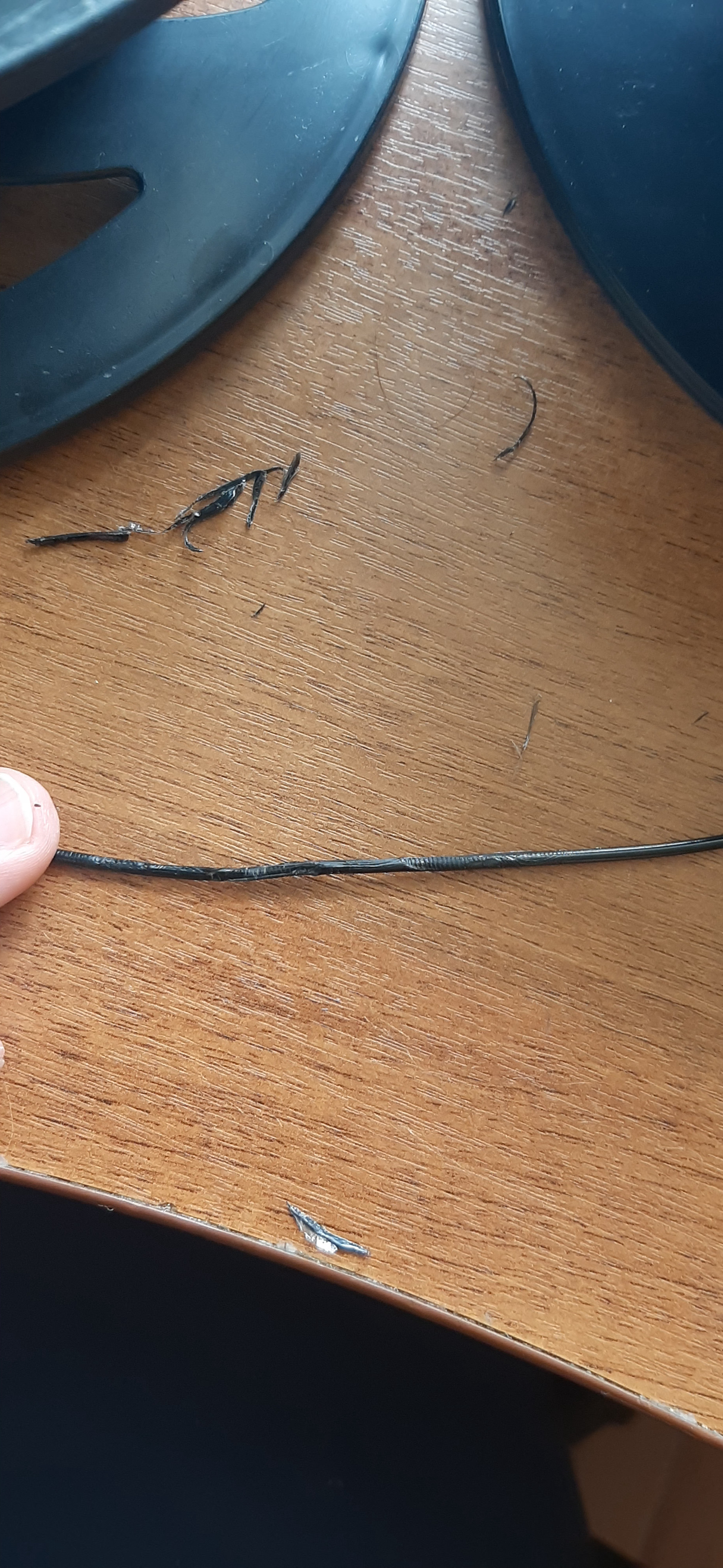

4. После того как убедились что визуально концы слиплись в отночительно единое целое - оставляем на пару часов сохнуть.

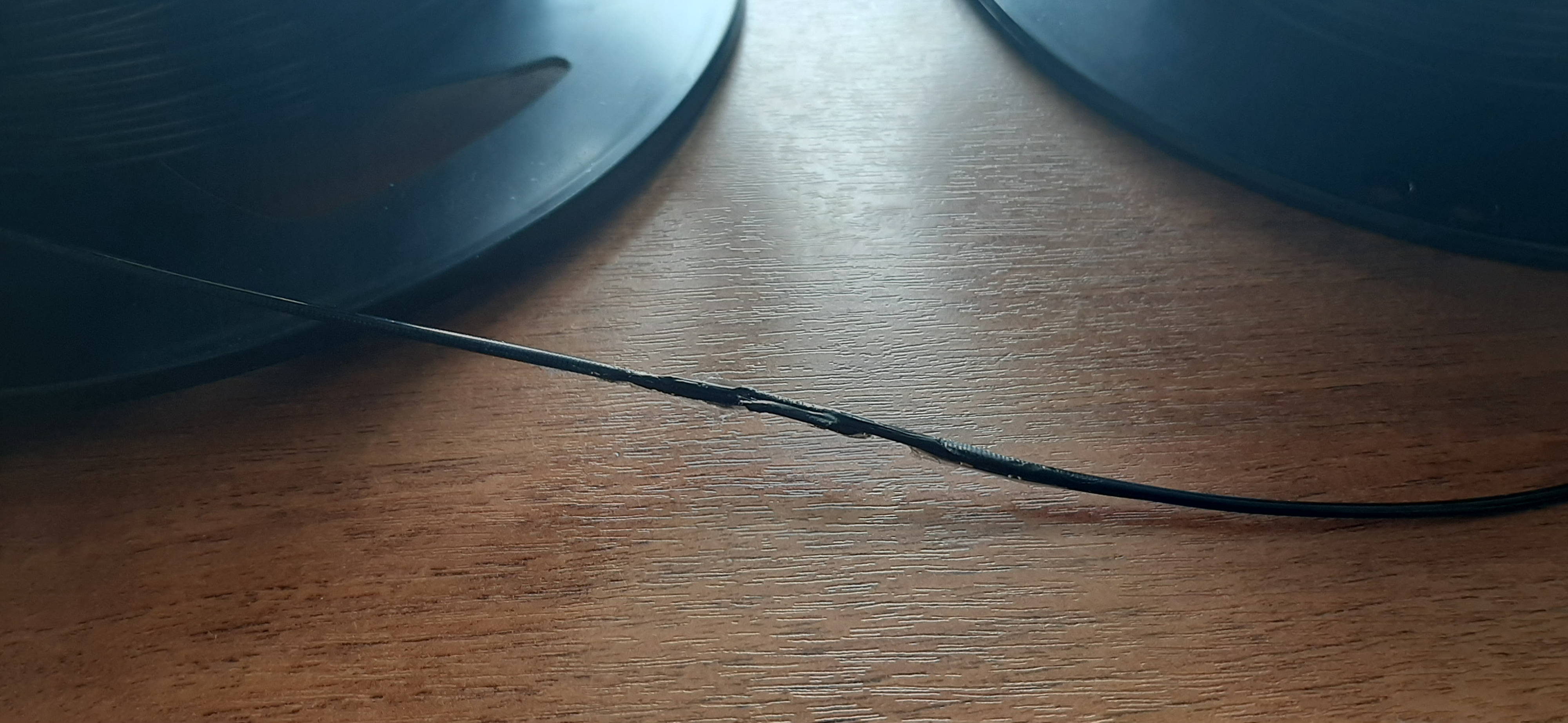

5. После высыхания - аккуратно убираем излишки канцелярским ножом.
6. Перематываем весь филамент уже на одну бобину вместо двух.
7. Пользуемся.
Способ 100% рабочий, хоть и медленный. В данный момент уже "склеенную" бобину допечатываю в ноль.Пригодится тем, у кого из инструментов только ацетон с кистью, а филамент абс)
