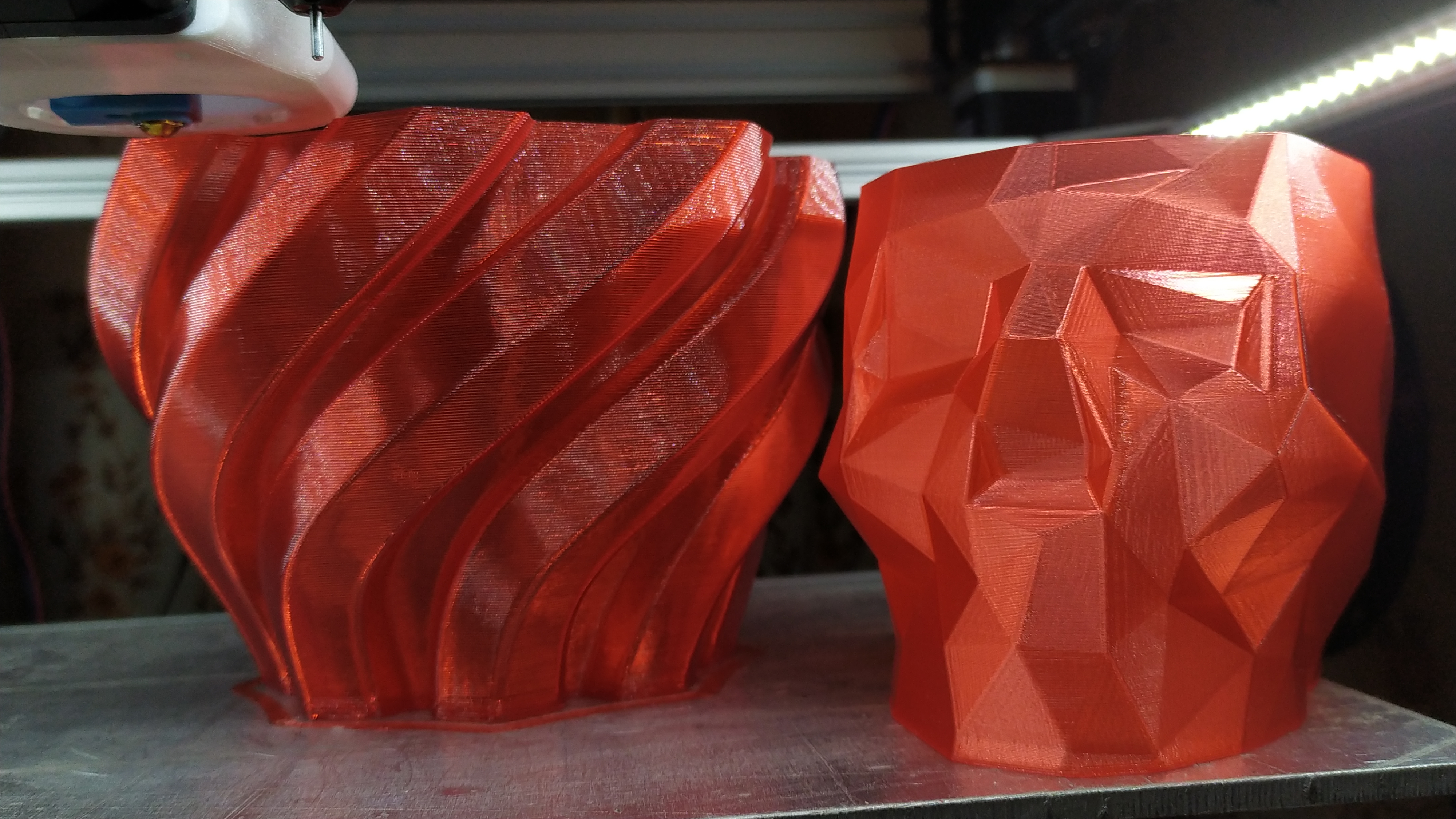

Первым, что было напечатано, ваза в виде спирально закрученного сердца.
И тут я понял что совсем не умею печатать соплом 1,2 в режиме вазы.
Мало обдува, провисшие несколько слоев, дно пропускало воду, слои 0,3 оказались низкими и ваза получилась мутной.
SolidFilament, прозрачно-красный PetG, режим вазы.
Вторую вазу я печатал уже слоем 0,5 и увеличенным обдувом.
Получилось гораздо лучше, но стык дна и стенки все так же пропускал воду.
От каймы было решено отказаться, сложную форму обрезать трудно, а слой 0,5 сам от вазы не отрывается.
Следующая ваза была так же спирально закручена.
Получилось напечатать так, что бы не пропускала воду.
Четвертая ваза - додекаэдр.
И вот тут уже закосячил слайсер, всеми любимая кура, почему то слайсила модель "волнообразно".
Но заметил я это только после печати, решение - отключить разглаживание шва в режиме вазы.
Последней пятой вазой стала круглая ваза с узором.
Профиль настроек в куре для этой вазы претерпел огромные изменения:
Увеличено количество слоев дна, рандомное направление крышек, медленная печать 10 слоев а не одного.
Ваза получилась идеальной, ничего не протекает.

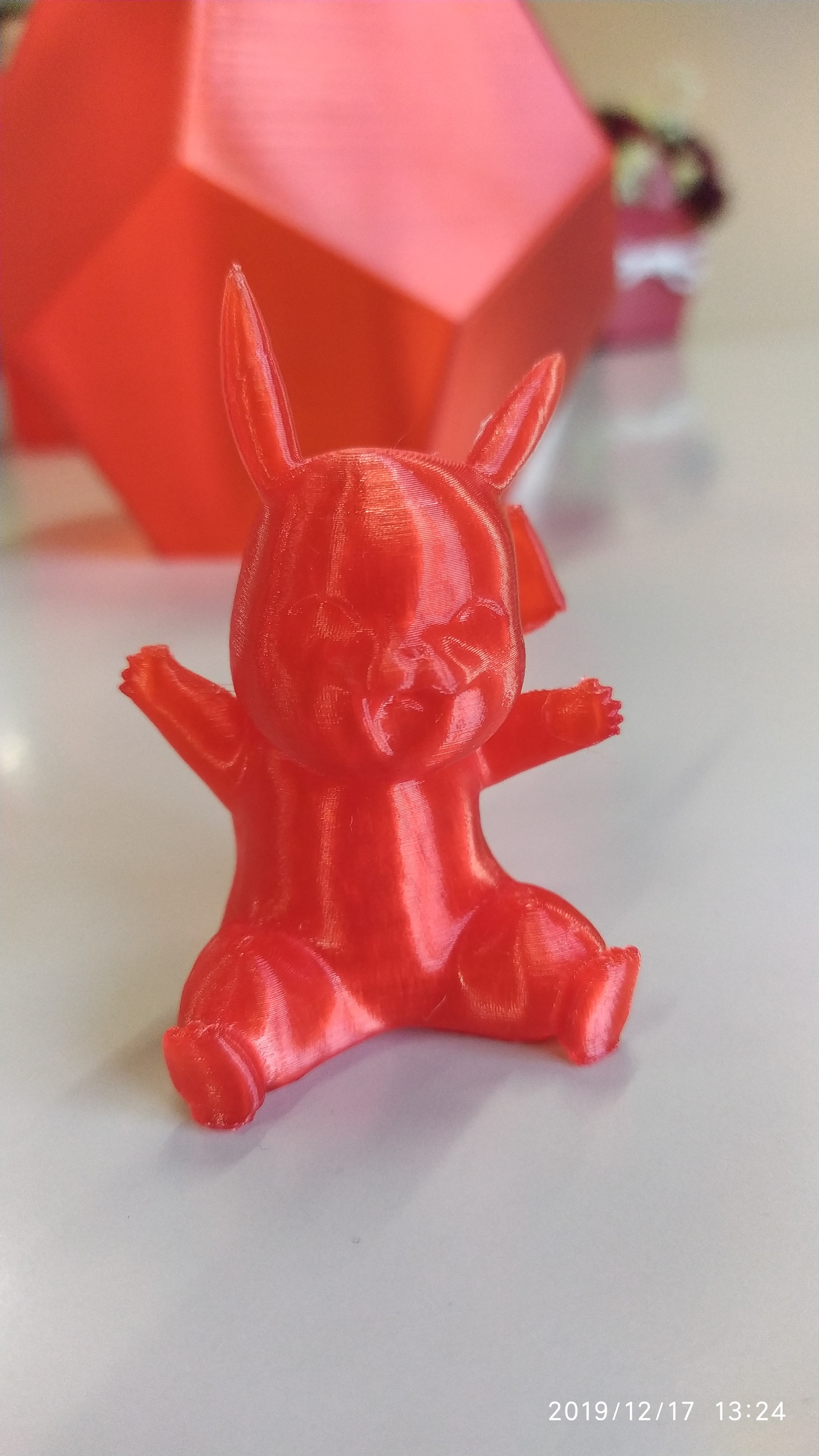

Последним был напечатан пикачу.
Качество получилось так же восхитительное, неравномерно укладки слоев нет.

Совсем забыл про вазу в виде черепа которая напечатана солом 0,4 и слоем 0,2.
Она в подробные фото не попала, но была запечатлена во время печати одной из ваз выше.
А вот рядом сидит напечатанная medium ball joined girl с tingerverse, из за печати которой обзор отложился.
После печати заметил полосу на вазе, из за того что на столе сидела кукла, больше так делать не буду)
