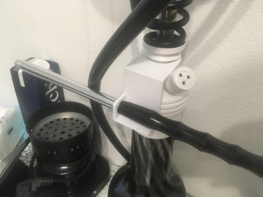

Держатель трубки кальяна 2.0

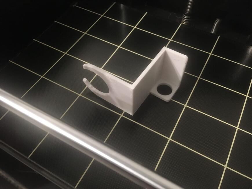

после использования первой модели держателя, выявил проблемы и допил конструкцию, первое и основное это не вертикальное а горизонтальное расположение трубки в режиме хранения, цвет белый тоже лучше, но это из разряда что было заряжено в принтер

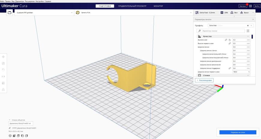

ссылка на модель https://3dtoday.ru/3d-models/khobbi/raznye-modeli/derzatel-trubki-kalyana
пластик petg от fd, температуры 235/75
