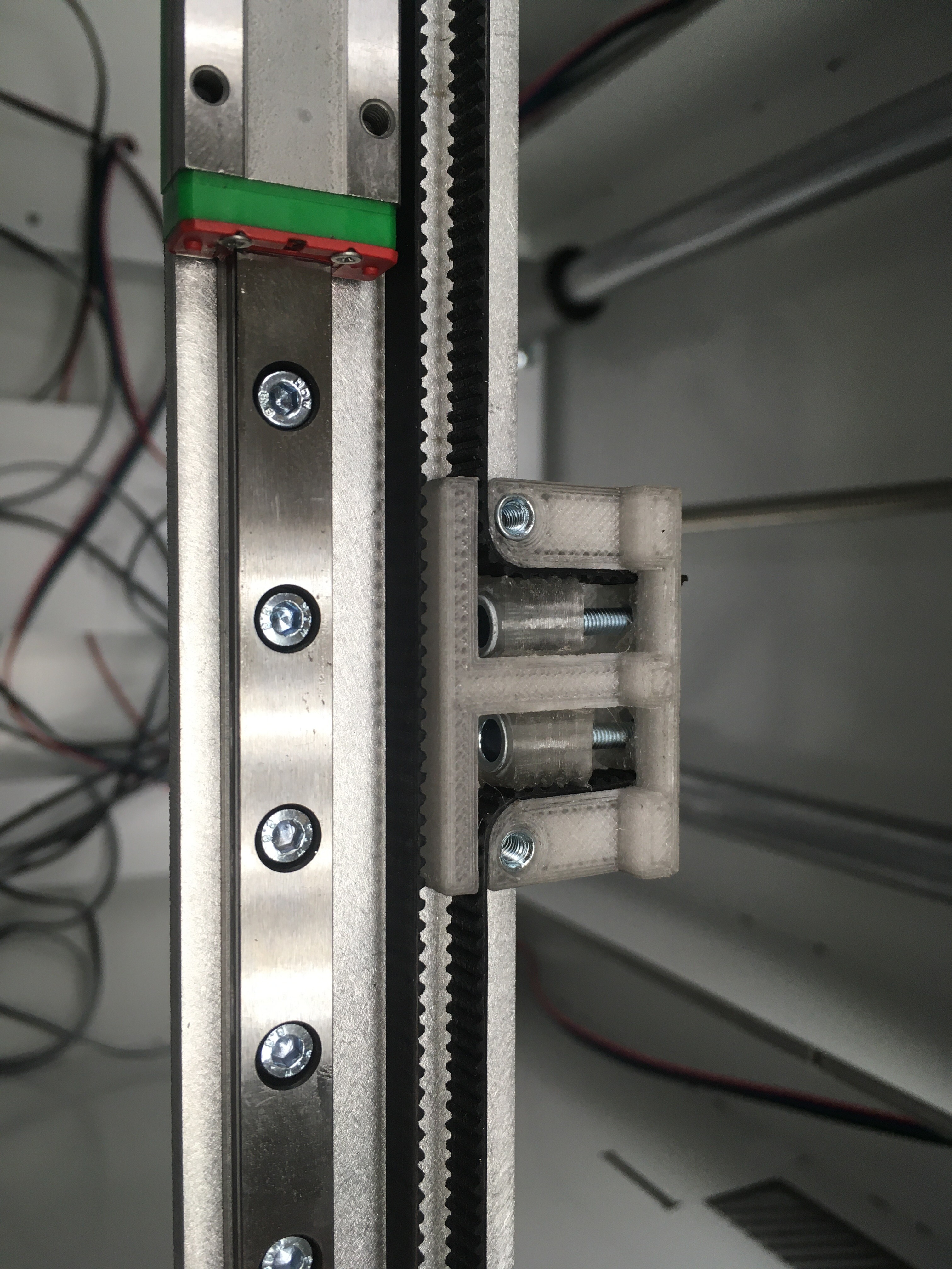

Эх натяну!!! Борьба с рябью или немного об эволюции натяжителя.
Ну как сказать с рябью. Глазами ее видно, а камера с телефона на белом пластике не берет ее.Причина оказалась в несовершенной конструкции натяжителя, вот этого самого. Стенка, обведенная контуром, при нагрузке выгибалась и зубья проскакивали, увеличение толщины стенки ничего не дало.
Поэтому решил изменить направление нагрузки на натяжитель и нарисовал новую конструкцию, и тут идею механики взял у ZAV (уж простите), но реализовал ее по своему для увеличения жесткости. Получилось замечательно, натяжение регулируется и главное удерживается.
Ремень своей нагрузкой пытается растянуть натяжитель, но в сборе с платформой он становится очень жестким и прекрасно держит нагрузку.
Ну и закономерный результат - это улучшение качества печати. На этом проработку головы хотэнда можно объявлять законченной)))
