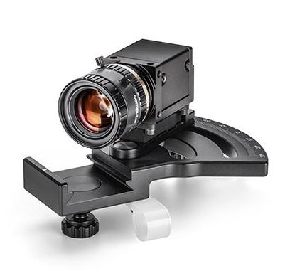

Сканер состоит из нескольких компонентов. Проектор, как ни странно, Acer K132 с разрешением 1280x800 и яркостью 500 люмен. Камера – HP 3D HD Camera Pro 2.3MP. Камера и проектор устанавливаются на специальную направляющую-слайдер. В свою очередь, камера еще фиксируется к специальному поворотному креплению. На слайдере размечена линейка и есть отверстия для фиксации проектора в разных местах. На поворотном креплении камеры размечены градусы поворота. Вся эта конструкция устанавливается на штатив Hahnel triad 40 lite.

Дополнительно для этого сканера можно докупить еще одну камеру, так же есть поворотный столик. Но данный экземпляр с одной камерой и без столика.

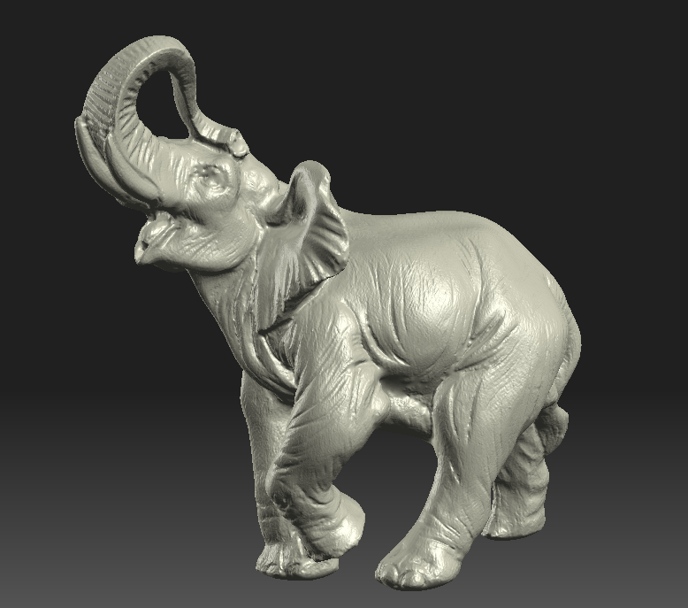

Для первого теста мы выбрали довольно сложный для сканирования объект, вот такого слона. Он имеет сложный рельеф в некоторых местах, выступающие элементы и к тому же он довольно темный, что еще сильнее усложняет сканирование.

Переходим к камере. Угол поворота используют от 20 до 30 градусов. Как правило, оптимальным углом считается 22 градуса. При сканировании больших объектов или объектов с глубокими отверстиями может понадобиться уменьшить угол, но с углом меньше 20 градусов могут появляться искажения и помехи. Для плоских объектов лучше использовать угол больше 22-х градусов, до 30. В нашем случае вполне подойдут стандартные 22 градуса.
Теперь нужно выставить камеру относительно проектора. Ослабляем барашек ее крепления и перемещаем по направляющей так, чтобы в объектив попало проецируемое изображение и сканируемый объект.
Обзор 3D-сканера HP 3D Structured Light Scanner Pro S3
На объективе камеры есть два регулировочных кольца. Ближе к краю – кольцо фокусировки, за ним – диафрагмы. Оба кольца имеют фиксирующие болтики. Диафрагма должна быть выставлена таким образом, чтобы сканируемый объект был не пересвечен, но и не слишком темный. Так, чтобы на нем было видно проецируемое изображение.

В итоге для этого слона было сделано около 30 сканов с разных сторон, сверху и снизу. Но нужно учитывать, что объект этот довольно сложный и темный. Камера далеко не всегда могла увидеть и равномерно зафиксировать поверхности. Но в результате получилось собрать из сканов целого слона. По времени сканирование заняло около 20 минут.
На данном этапе – это облако точек. Теперь можно собрать его в полноценную 3D-модель - mesh. Для этого воспользуемся блоком 'слияние'. Тут есть 3 параметра: разрешение, резкость и закрыть отверстия.
'Разрешение' отмечает за качество финальной модели, увеличение этого параметра сильно влияет на время обработки и использование ресурсов компьютера.
'Резкость' отвечает за сглаживание. Уменьшение этого параметра сделает модель 'замыленной' и скроет недочеты. Увеличение, наоборот, сделает четкую модель, но недочеты станут более заметны.
'Закрытие отверстий' говорит само за себя.
В большинстве ситуаций достаточно стандартных параметров. Вот такой слон в итоге получился с настройками по умолчанию.

Экспортировать модель можно в нескольких форматах – STL,OBJ, PLY и 3MF
