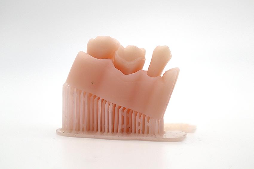

3D печать произвела революцию в технологии протезирования зубов и стоматологи. Крупные компании инвестировали большие финансовые средства в разработку и производство специализированного аддитивного оборудования. Дорогого оборудования. Конечно, со временем оно несколько дешевеет, но всё равно слишком дорого, для небольших компаний.
Тем не менее, для частных уникальных специалистов и небольших стоматологических клиник в последнее время стали появляться альтернативные печатающие устройства, приемлемые по цене и рентабельные в производстве. Недорогие, компактные 3D принтеры представляют для участников этого рынка определённый интерес. Elegoo Mars один из таких принтеров.

Как известно протезирование зубов требует точности и достаточно высокой проработки деталей, при сохранении ровных и гладких поверхностей. Elegoo Mars обеспечивает вполне приемлемую детализацию при сохранении мягкости переходов и округлостей. Но, пожалуй, самая главная проблема при печати стоматологических моделей - это борьба с усадкой полимера и, как следствие, изменение геометрических размеров изделия. Бегло анализируя полученные результаты, мы пришли к выводу, что, укорачивая время засветки нормальных слоёв, можно добиться уменьшения «разбухания» геометрии. Однако каждый фотополимер требует многоразовой тестовой печати для выяснения наиболее точных установок засветки. Размышляя логично, можно предположить, что если в результате экспериментов будет найден подходящий материал и установлены верные параметры печати, то тогда небольшую ферму из Elegoo Mars вполне можно интегрировать в технологическую цепочку небольшой компании, оказывающей стоматологические услуги. Необходимость и достаточность в этом случае могут быть вполне гармоничны.

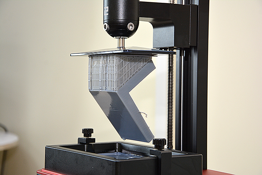

С деталями инженерного типа дело у нас не заладилось. Первые эксперименты с простыми мебельными ручками и декоративными уголками завершились изготовлением деталей с очень искаженной геометрией. Модель сильно повело из-за усадки полимера. Горизонтальных ровных поверхностей добиться не удалось, хотя плоскости получились очень неплохо.

Несмотря на полую конструкцию модели с толщиной стенки в 3 мм горизонтальных линий в основании детали сформировать не удалось. Очевидно, нужно подбирать скорости погружения и извлечения платформы построения из кюветы, находя баланс между необходимой резкостью при отрыве модели от FEP пленки, и достаточностью перемешивания полимера и вытягивания детали. Расставлять дополнительные поддержки, которые смогут частично компенсировать усадку.
