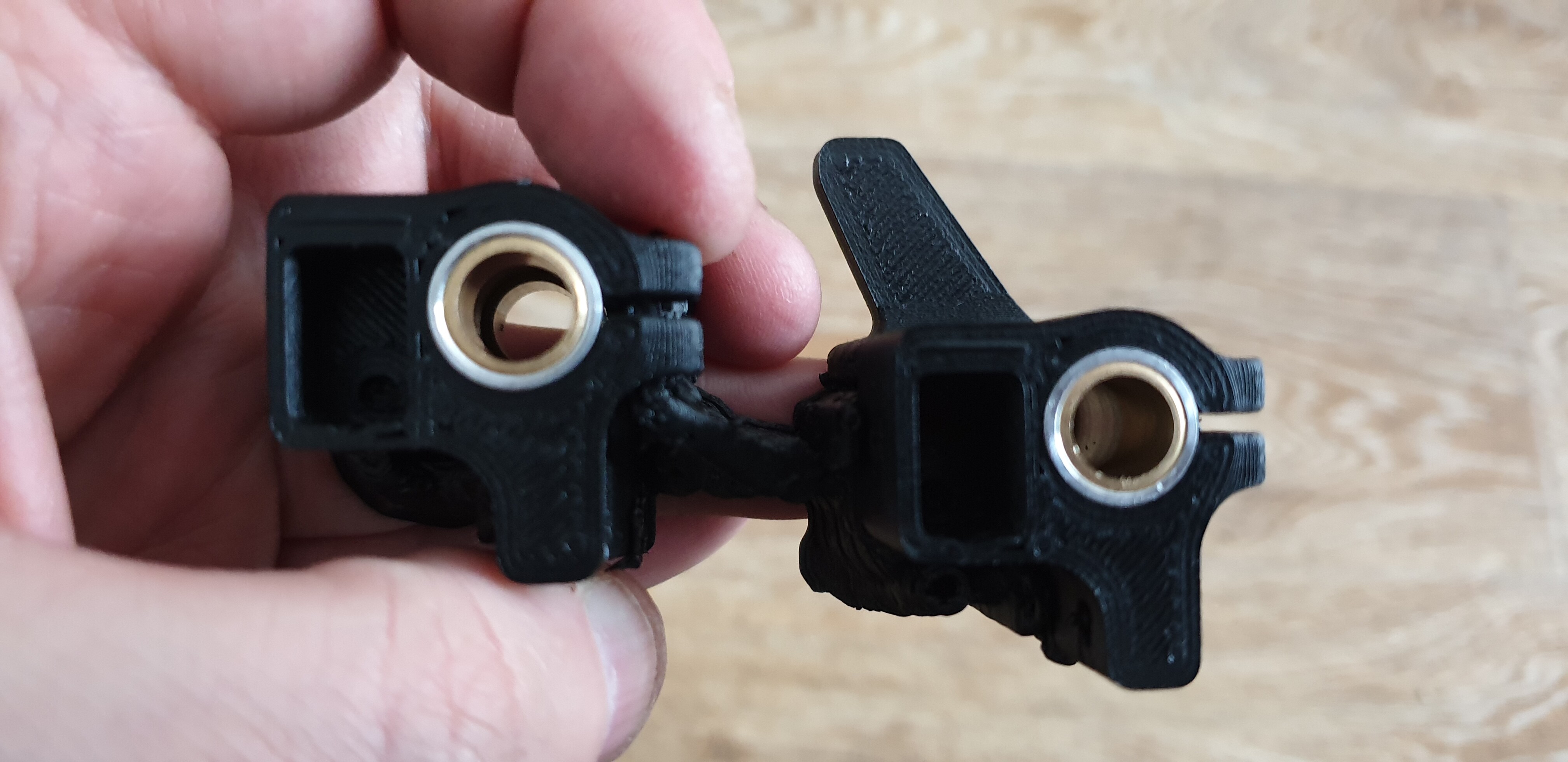

На стриме говорили, что минимальная температура для Clotho ABS 280 градусов, а лучше 320, поэтому я выбрал 280 и первой в моей истории 3д-печатной деталью из композита стал косой кубик. Ну в смысле он так смоделирован был, он и должен был получиться косым. Я попробовал посчитать на нём усадку и получилось 3%, от чего я офигел. Потом я уже понял, что всё-таки надо было измерять её на прямом кубике и брим отдирать получше. Тем не менее, показал фотки в чатике и Артём написал, что надо бы градусов 10 хотя бы накинуть. Ну куда деваться, накинул и печатал на 290. 300 мне уже боязно, не хотелось бы убить термистор, так что ограничился 290. Напечатал "квадратный" кубик и изменением размера оказалось 1%. В чатике мне сказали, что это не усадка, я это называю усадкой, в общем не знаю кто прав, кто виноват, но если печатаю из PETG или из чёрного Филаментарно ABS Standard, попадание в размер очень неплохое. А тут разница оказалась 1%.
Я увеличил перекрытия в слайсере, а то какая-то непонятная недоэкструзия появилась, ну и ещё экспериментально выяснил, что если включить Ironing, то дырок конечно не будет, но поверхность будет выглядеть плохо. В общем, решил напечатать держатель хотэнда для UlTi Steel в масштабе 100% и 101%. И нет, у меня ничего не сломалось, уже более полугода родные части работают без нареканий, но все говорят, что надо на всякий случай напечатать замену, да и новый пластик попробовать надо на чём-то.
Наконец-то мне пришли фирменные втулки от ИвИлОл, и я попытался сфотографировать то, что получилось. Больше особо не нафотографирую, а то тут у ребёнка ЧП, я скован по руке и ногам и не могу покинуть свой пост, так что появилась возможность написать эту заметку (всё равно больше делать ничего не могу).
Зазор ушёл, если распечатать в масштабе 101%:

Ей-богу, печать другим стеклонаполненным филаментом по сравнению с Clotho ABS - это просто небо и земля. И температура вполне обычная. И фактура после печати шикарная. Я даже пальцем проверял и мне понравилось (хотя в чатике, посвящённом принтеру, мне сказали что-то вроде мешковиной её потри, дебил!). А ещё я не смог не вставить и в неё втулку и она вошла тютелька в тютельку, никакой понимаешь усадки.
Да, я понимаю, что деталь другая, но я ж не ютуб-блогер какой-нибудь. Я попробовать хотел, я попробовал. А может, кому ещё пригодятся мои изыскания. Кстати, вот так вот получилась каретка для UlTi Steel из Filamentarno ABS GF-4:
