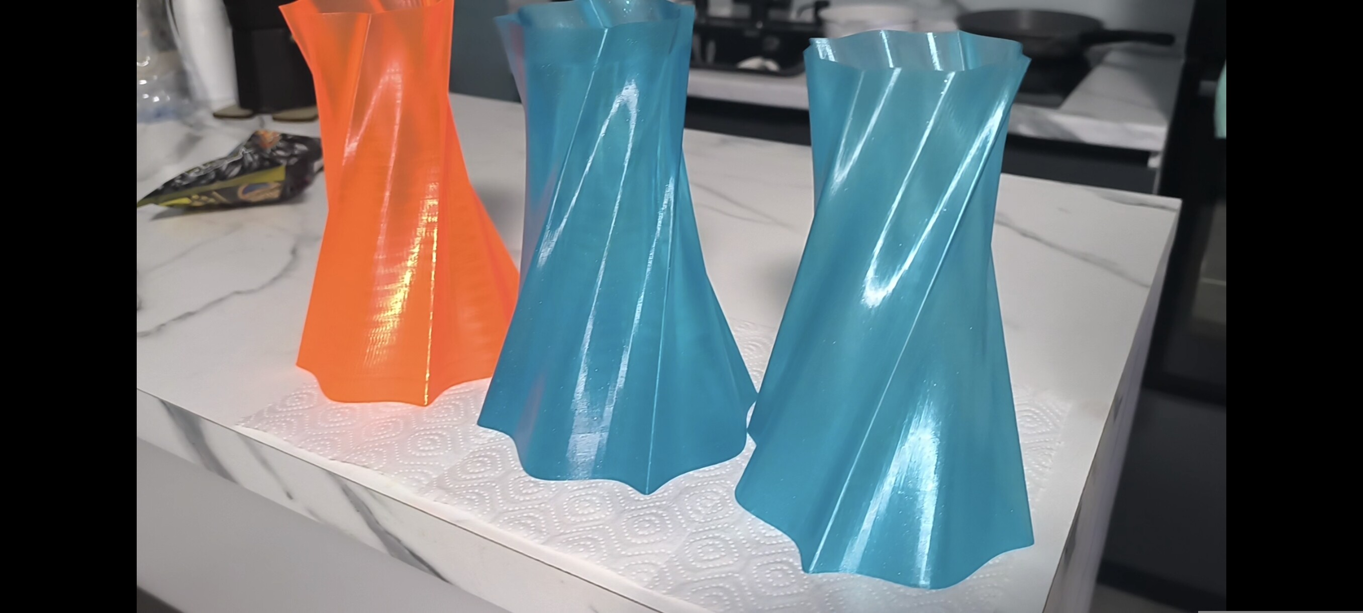

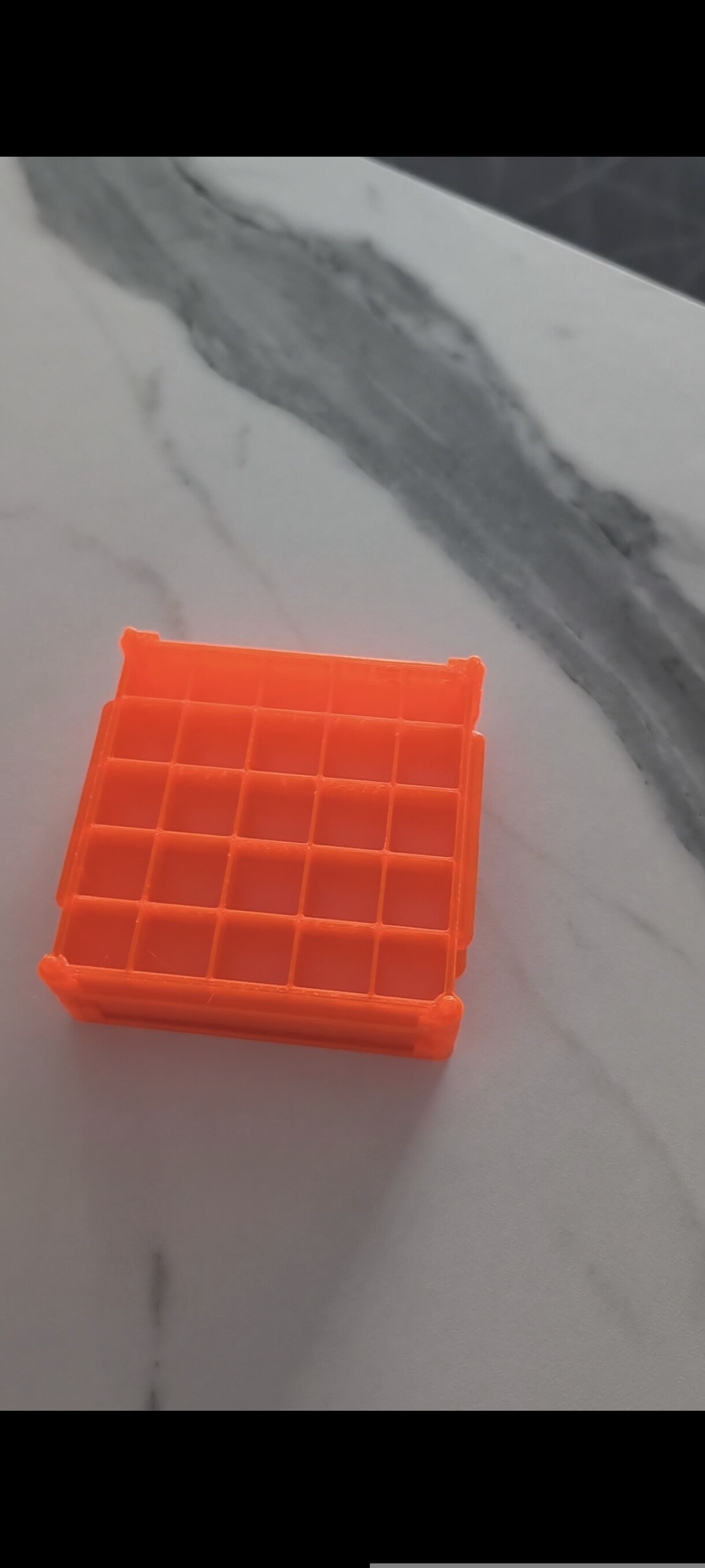

Я купил б/у Flying Bear Ghost 5 (FBG5) с не стоковой головой. На нем установлена прошивка SHUI и стоял уже E3D V6 что могло не радовать. Судя об отзывах в интернете. Все это в совакупности предвещало ИНТЕРЕСНЫЙ заплыв, с дальнешим утопание в новой информации.В добавок мне достался пластик от продавца "в догон". Это как раз был PETG филамент от компании НИТ ПК. Судя по оформлению катушки и наклейки. Все горит... Терпения нет... Везу его в машине и думаю как я напечатал первую модельку. Приезжаю, подключаю, ставлю слайсер, загоняю модель, и вывожу напечать...
Какое же мое было разочарование когда я увидел впалые углы тестового кубика и прочее дефекты... *У него же печатало (просил человека напечатать модельку тестовую), соответвенно и у меня должно выйти.*
Мой кубик координально отличался от его... С этого и началось знакомство с алгоритмом LA/PA (Liner Advance or Pressure Advance).
Дядя мы умные... Что-то вы пишите ф...ю в своих интернетах
Пластик нужно сушить.
Оказалось пластик нужно сушить... Любой сушить и точка...

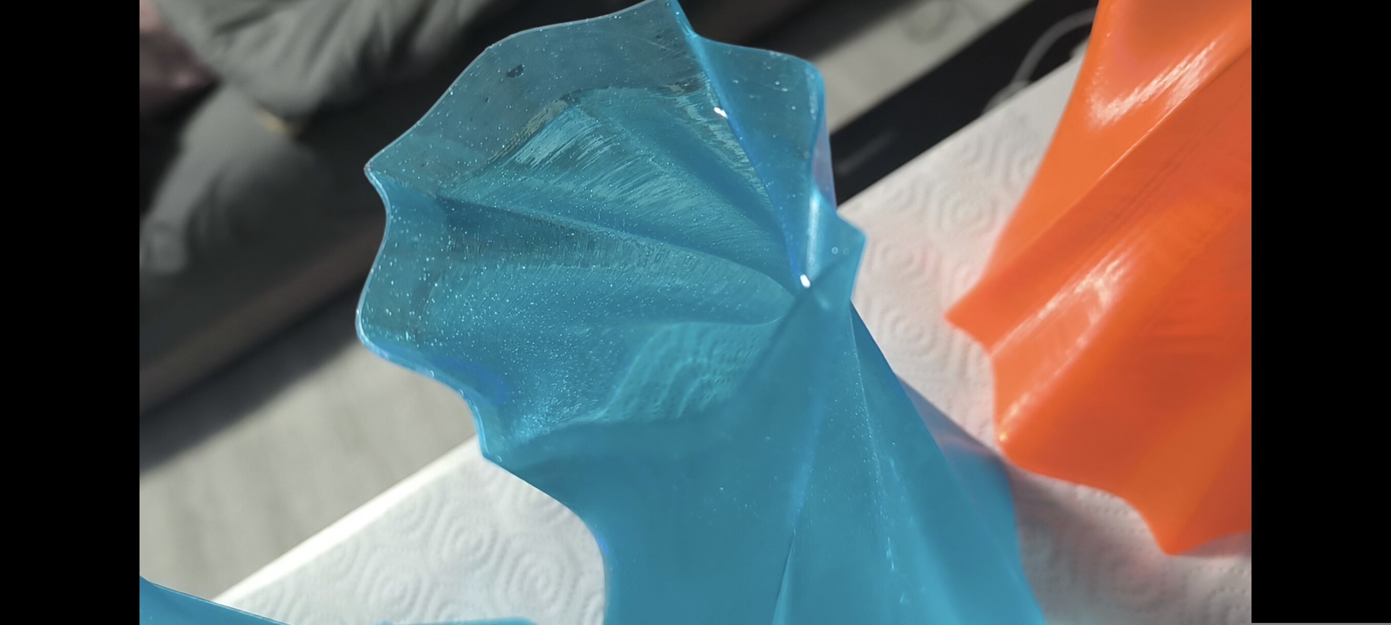

Убедился я в этом когда высушил тот же пластик от НИТ PETG который по своим свойствам не годроскопичен... И поэтому я так долго думал что не так с ретрактами... По итогу ретракты стали отличными.
Возможно поэтому при печати PLA пластиком НИТ была очень плохая между слойная адгезия (пока что не проверено), но интеренет ресурсы говорят что это так...

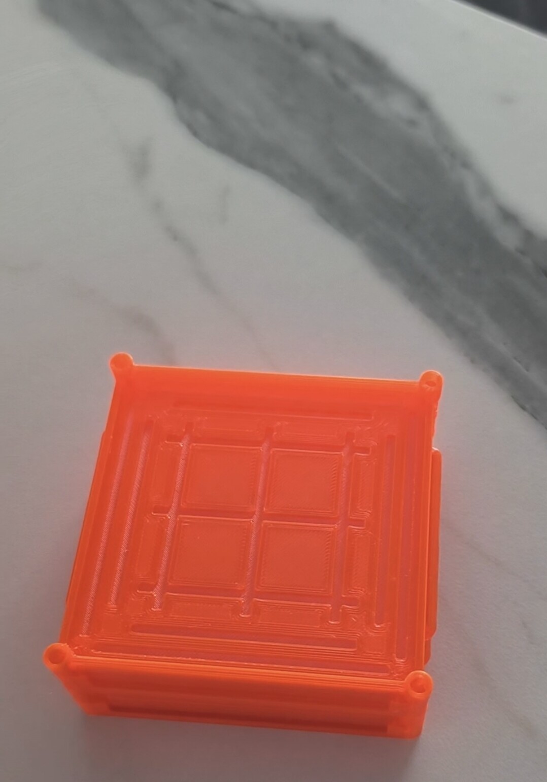

Где то встречал статью о перехлестах на катушках. Но я сильно не придавался логике... Но видел ответ НИТ ответ на статью из-за чего это может быть... Звучит как "правдивая правда". Я покупал 3 катушки ABS черного цвета. И на двух у меня вышел перехлёст.
На счет сухости пластика... Не уверен.. По ощущениям при печати "из коробки" как будто он сырой... Высушишь становится ок. Возможно они не гарантируют это... Но все же написал...
Инфа для НИТ: 2 из 3 шли с вашим клеем(наверное старые намотки) и обе они получились с перехлестом. А третья пока что живет и все с ней хорошо.
