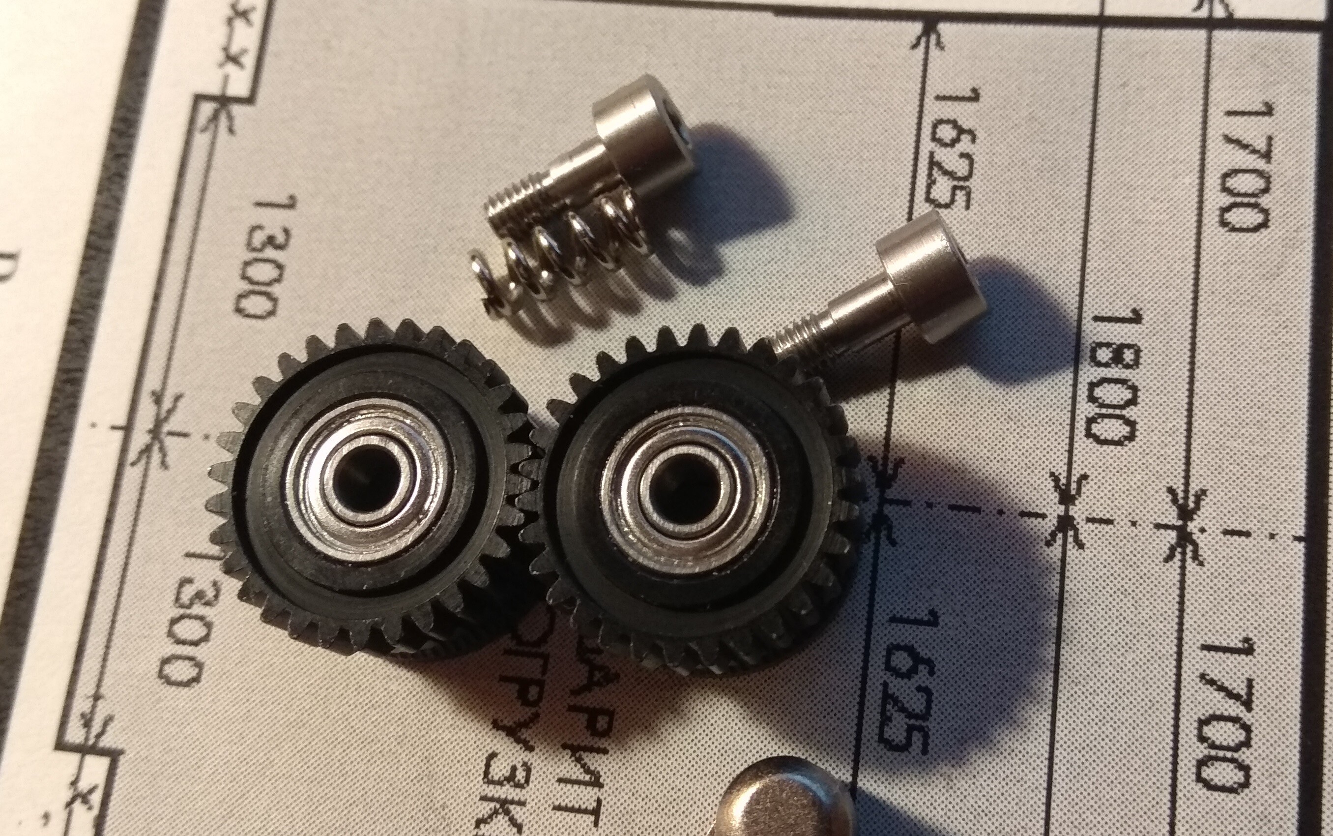

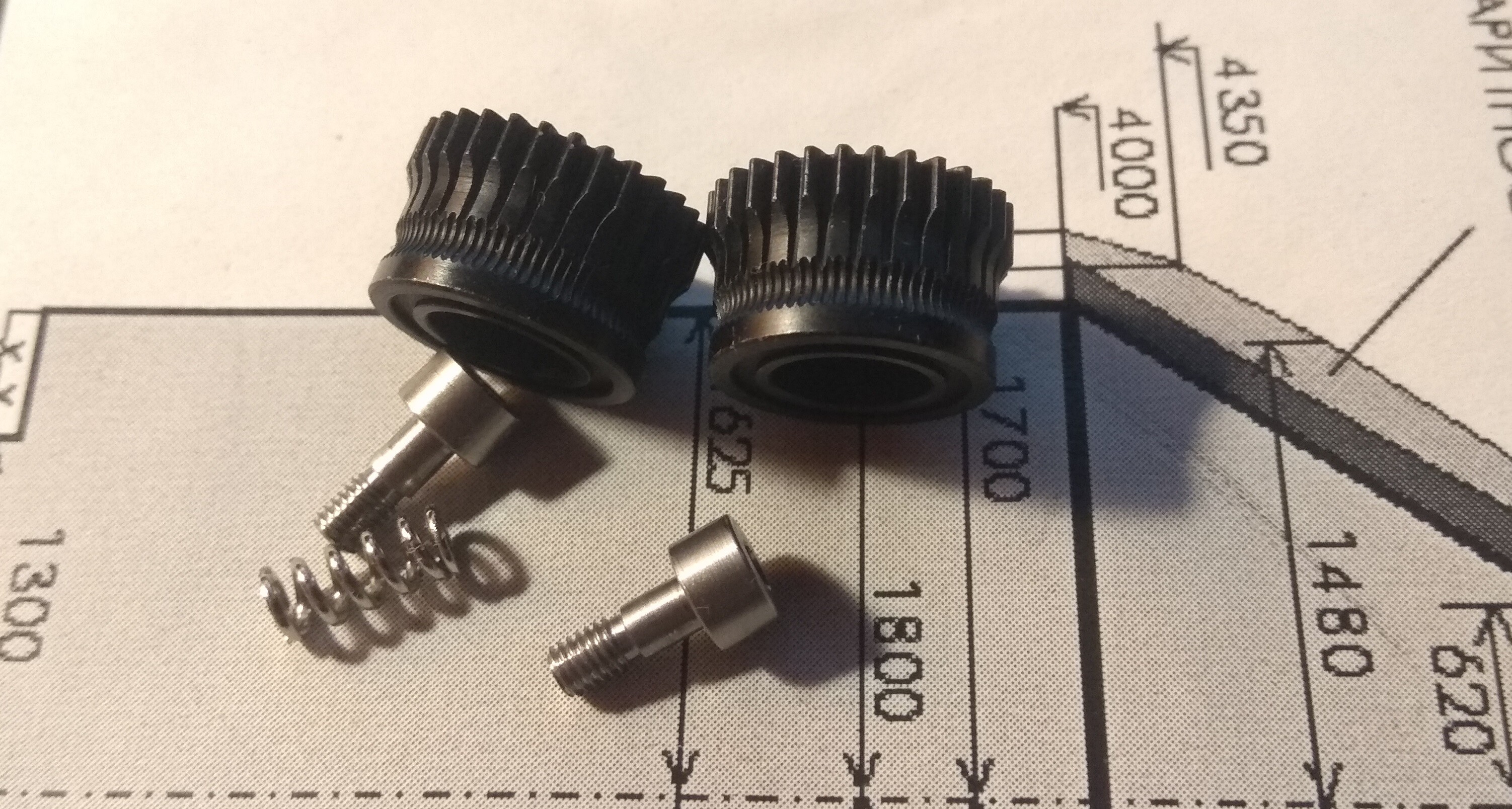

Приехали ко мне стальные каленые шестеренки в фидер Creality k1 и я решил поделится с вами как их правильно установить и настроить.
Как показала практика их нельзя просто поставить и надеяться что работать они будут так же или лучше чем оригинальные, и не потому что они какие то не такие, а потому что конструкция фидера оставляет желать лучшего.
Зубья, размеры и исполнение такое же как и у оригинальных, с тем лишь отличием что эти имеют более живые подшипники, меньше люфтов и перекосов, исполнение огонь.
В чем собственно проблема, она в том что новые шестерни слишком сильно сжимаются если закрыть фиксатор, настолько сильно что вращение становится дико тугим, нагрузка на подшипники фидера и пруток чрезмерные, ничем хорошим это не закончится.

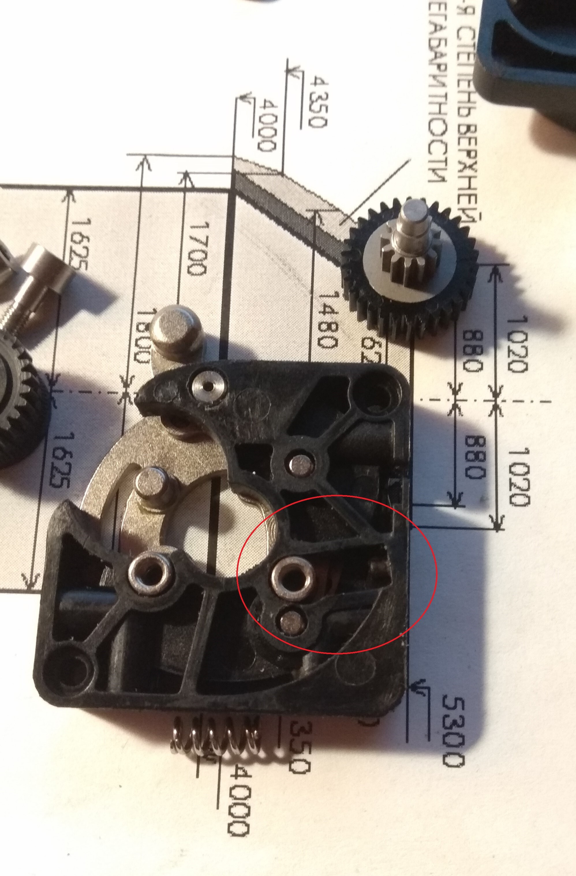

Нужно собрать фидер без пружины целиком с новыми шестернями.
Открыть фиксатор, сжать фидер крепко и вращая паразитную шестерню убедится что вращение плавное без закусываний.
Потом закрыть фиксатор (без пружины) и убедится что вращение осталась таким же плавным без закусываний и чрезмерного усилия, что колеса с закрытым фиксатором не давят друг на друга больше, чем оно нужно, а нужно чтобы просто небыло люфта.

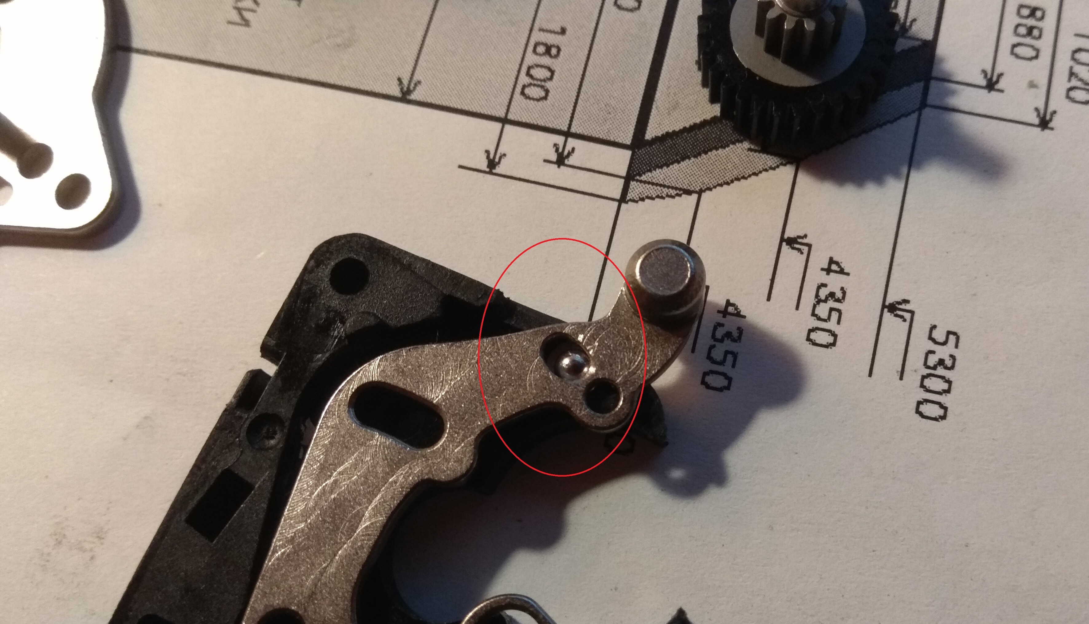

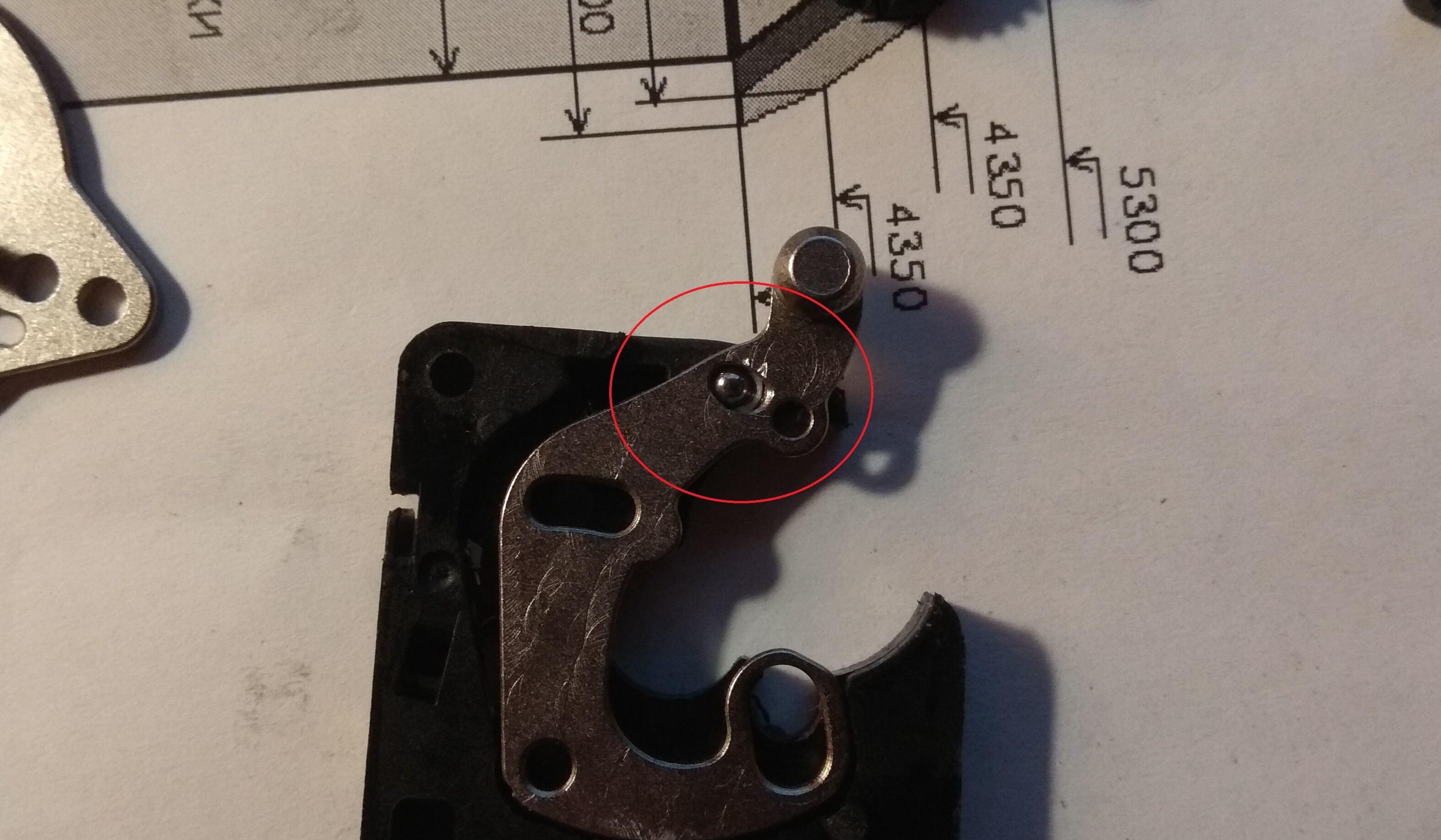

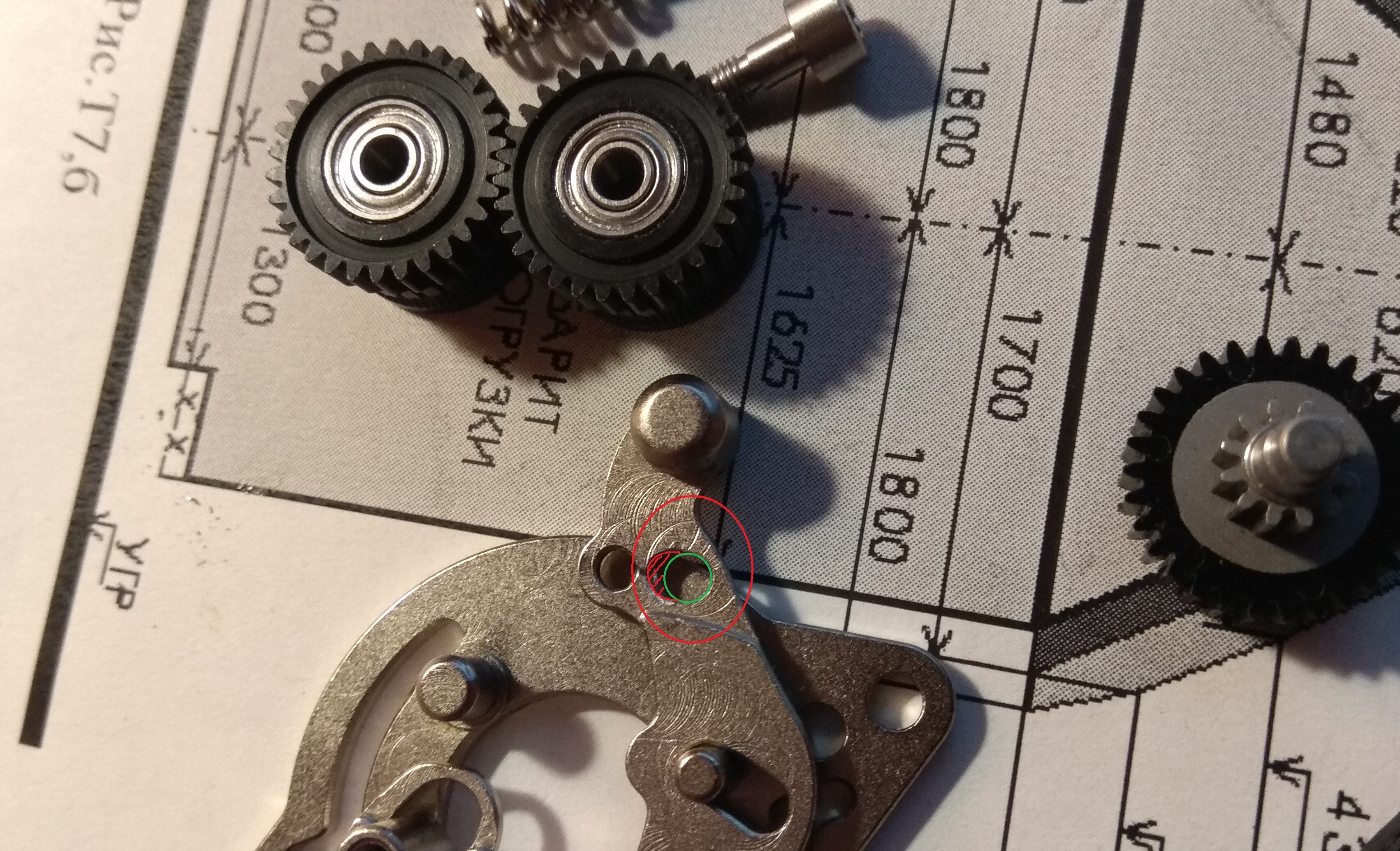

Разбираем снова и протачиваем отверстие фиксации в закрытом положении.
Добиваясь того чтобы и в открытом и в закрытом положении (без пружины), шестерни вращались плавно и без закусываний, но и были плотненько друг к другу прижаты без люфта.
Собираем все назад с пружиной, посадив винты на резьбовой фиксатор и радуемся что все работает не хуже, а даже лучше.
К слову такая регулировка может потребоваться совершенно любым шестерням, в том числе и родным, если там стоят нормальные подшипники без выработки и люфтов, с завода фиксация чрезмерная и вся лишняя нагрузка идет на подшипники, а не на прижим прутка.

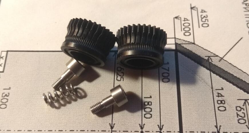

Важное уточнение, в этих шестернях стоят подшипники 3x8, а не 4x9 как в оригинальных шестернях, поэтому их нельзя просто взять и воткнуть в большинство печатных фидеров.
Винты там тоже свои, вы это видите на фото.
Ссылку на шестерни оставлять не стану, ибо не реклама, кому нужно спрашивайте через ЛС. Китаец кстати мне прислал их 2 комплекта, вместо одного.
Всем добра.
