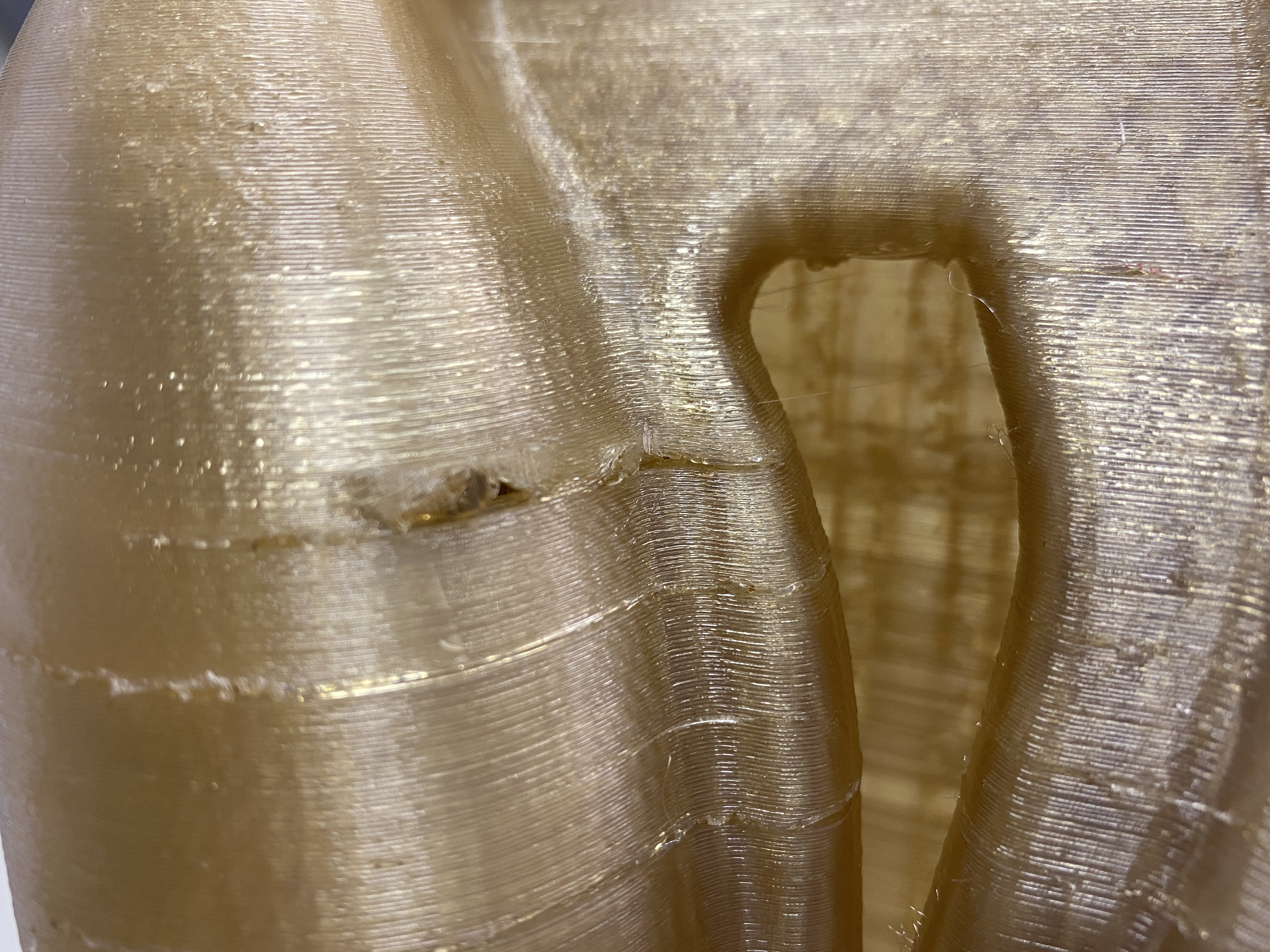

А можно наконец-то удовлетворить свой инженерный порыв и сделать профессиональный 3д принтер. Имя у него будет скорее всего простое - Hercules Industrial. Стоить он будет миллионов 5-7-10. «Высокая» цена это в духе российского производителя, поэтому нужно держать марку. Конструктивные решения скорее всего подсмотрим у профессионалов рынка, обязательно забудем проверить патенты, чтобы каждый нам тыкнул в это - в шторки, в камеру, еще во что нибудь. Но главное, что печать будет так себе - любой эндер 3 или летящий медведь сможет повторить. Да что я рассказываю, посмотрите сами - какие то полосы, нитки, сопли торчат. В целом видно, что стенка плывет.
Ну ладно, конечно написанное выше я не всерьез. Кроме финансовой поддержки. Работа над Hercules Hercules Industrial ведется при финансовой поддержке Фонда содействия инновациям http://fasie.ru/. На фото представлен коллектор из PSU (полисульфон от REC3D). Для правильной печати этим материалом необходимо прогревать камеру до 130 градусов, а экструдер до 375. Конечно же, с учетом того, что это вторая деталь этим пластиком и мы сразу замахнулись на большой размер (чтобы удивить всех на 3д тудее), то понятное дело очень много косяков. Но, учитывая, опять же, что мы только на пути к освоению технологии печати в камере я считаю (как и вся наша команда), что это супер достойный результат!
