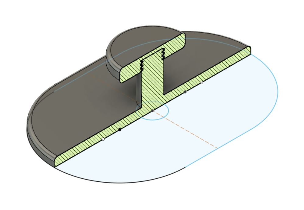

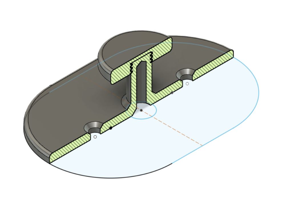

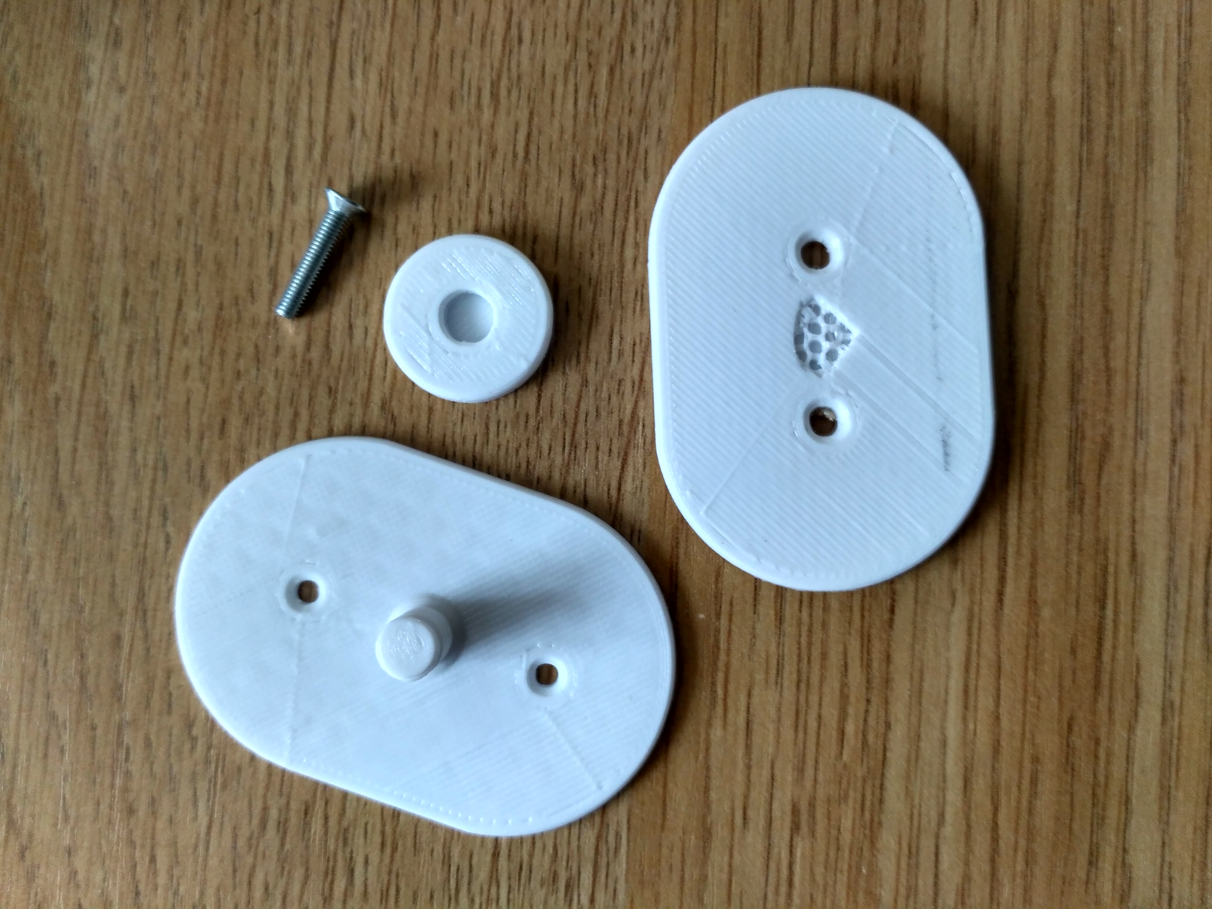

1) Прочность крепления выступающих частей, подвергающихся нагрузке. Назовем это так. По факту это детская закрывашка на дверь шкафа. Заводской вариант не выдержал карантинных нагрузок =) и сломался.
Первый вариант продержался 3 дня.
Второй вариант усиленный винтом М3. Стоит 2 дня. Время покажет что из этого получиться. Если у кого то есть еще варианты как сделать такую конструкция прочной. Пишите опробуем в порядке очереди.
Слева, детали от второго варианта, перед сборкой. Ну и справа у нас вариант один.

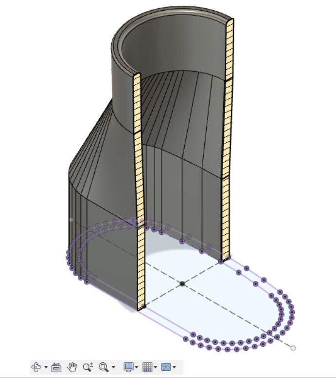

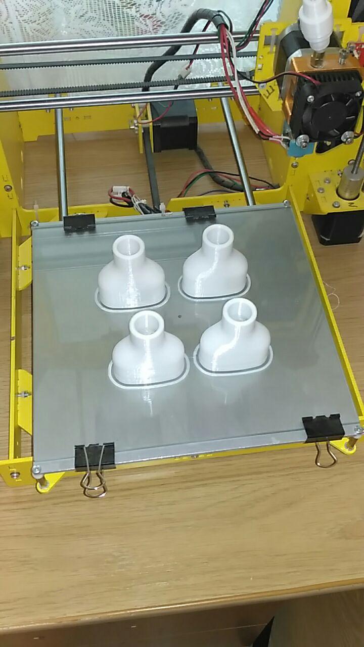

2) Covid - 19. По просьбе медиков были напечатаны 4 переходника с маски Субеа на фильтр ИВЛ для врача.

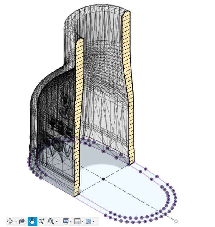

Так же просили такой же переходник но для пациента, сделал модель на основе предыдущего stl файла.
Снимаем размеры со стороны маски.
Вариант для пациента, на "другую сторону" фильтра ИВЛ.
Напечатал, отдал на тесты, результат пока не известен.

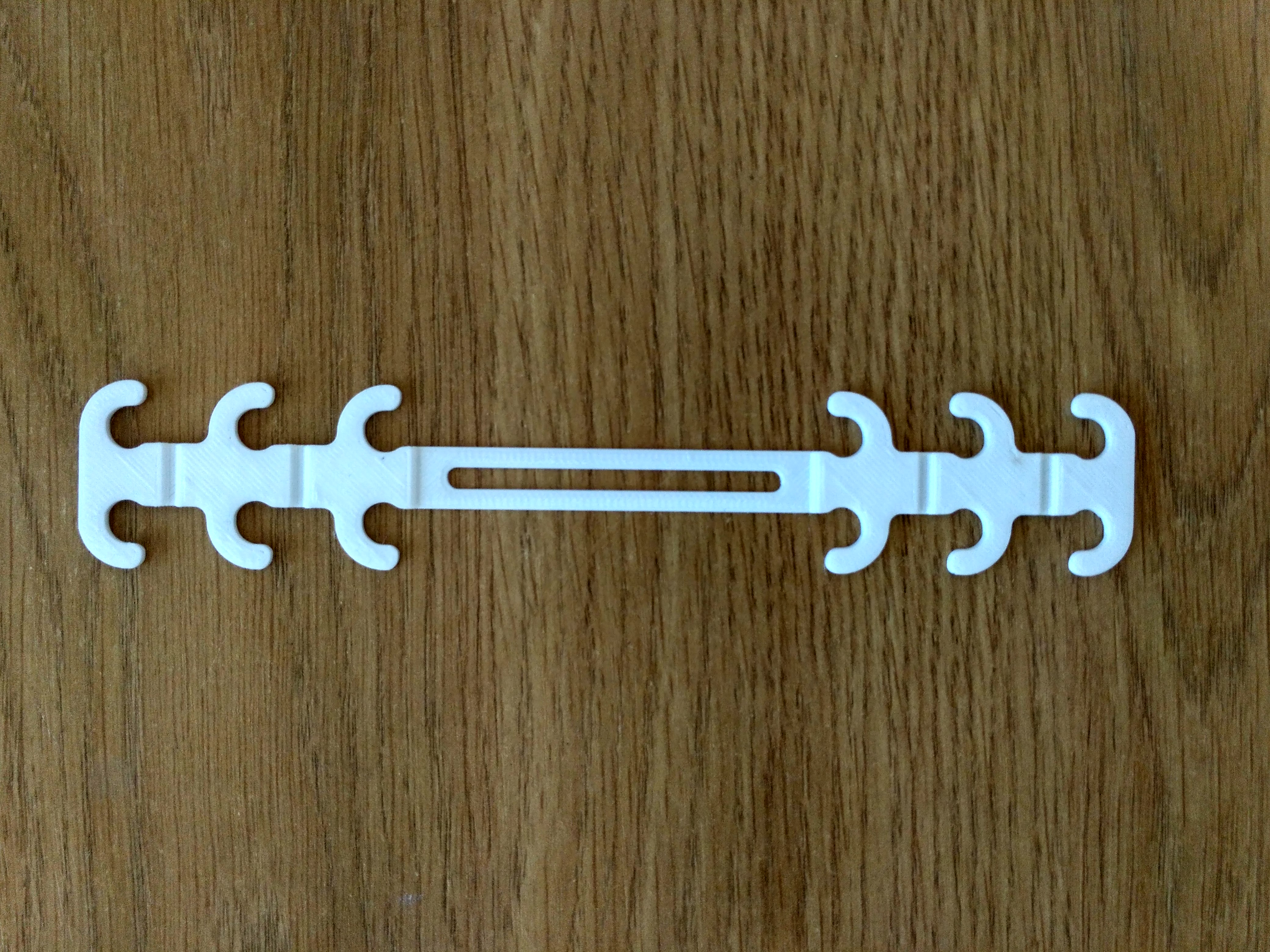

Ну и для себе напечатал держатель для маски.
