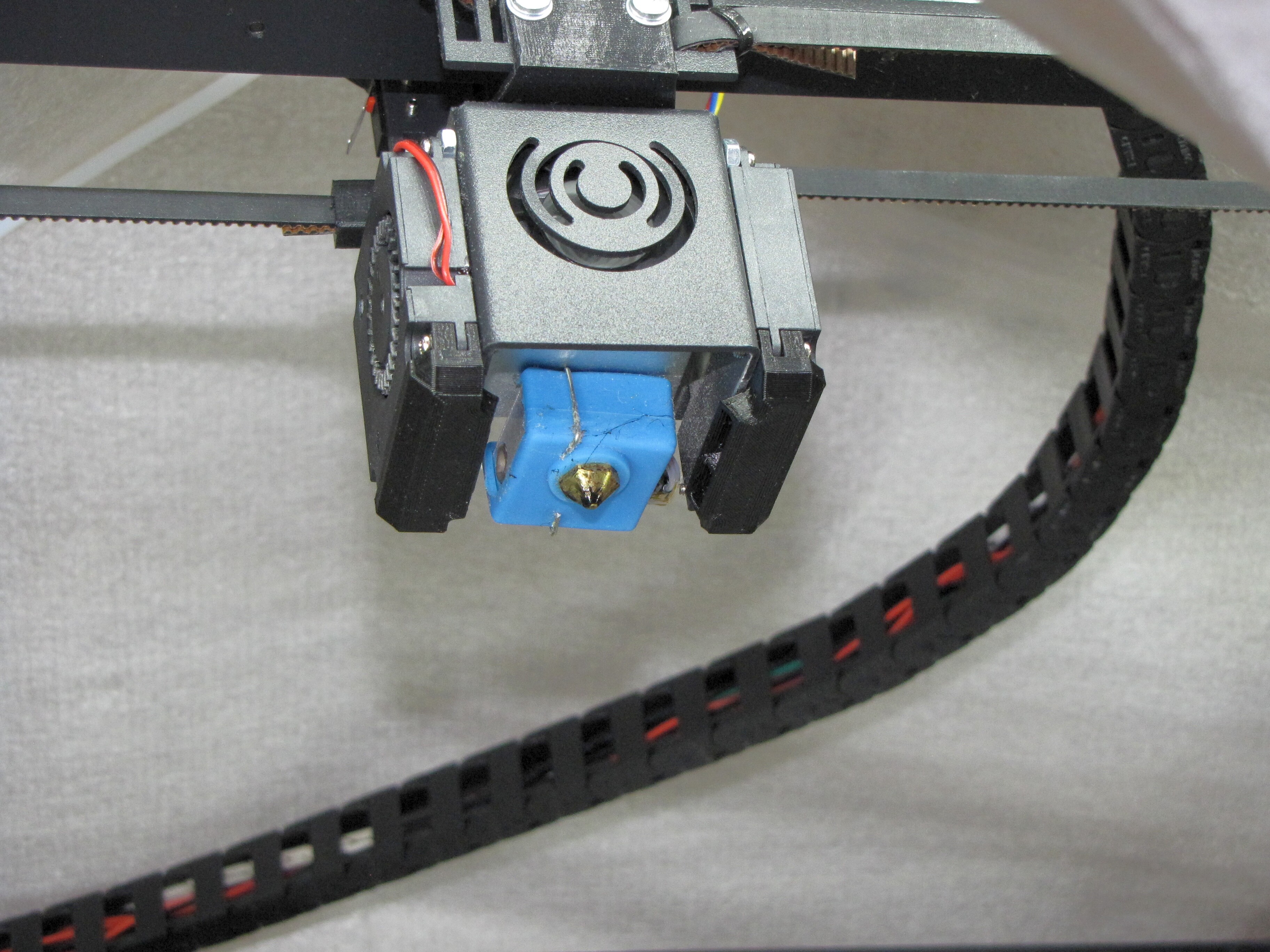

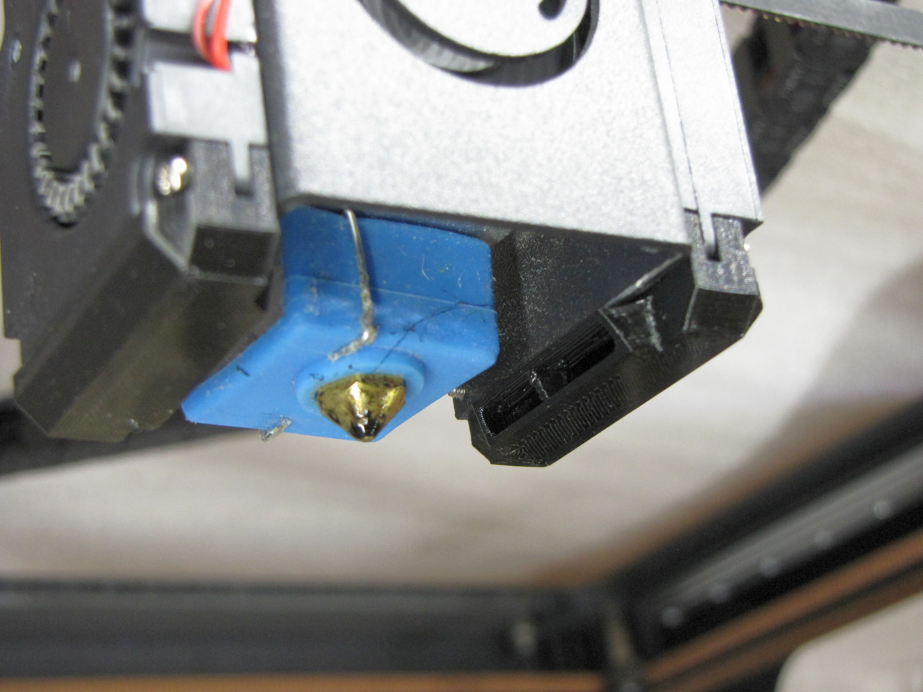

Удачный обдув получился для штатной головы принтера Сапфир. Под штатную улитку 40х10.
Левое и правое сопло, как печатаются так и ставятся.
Я на своем принтере опустил на 2мм радиатор (напечатал 2мм подкладку сверху, между радиатором и корпусом) , таким образом сопло опустилось ниже обычного на 2мм , что не позволяет теперь цеплять за прищепки. И отпилил снизу, типа экраны, возле штатных воздуховодов.
Отличие в этих соплах только выходным отверстием. Прямое и со скосом. Мне понравилось со скосом.
