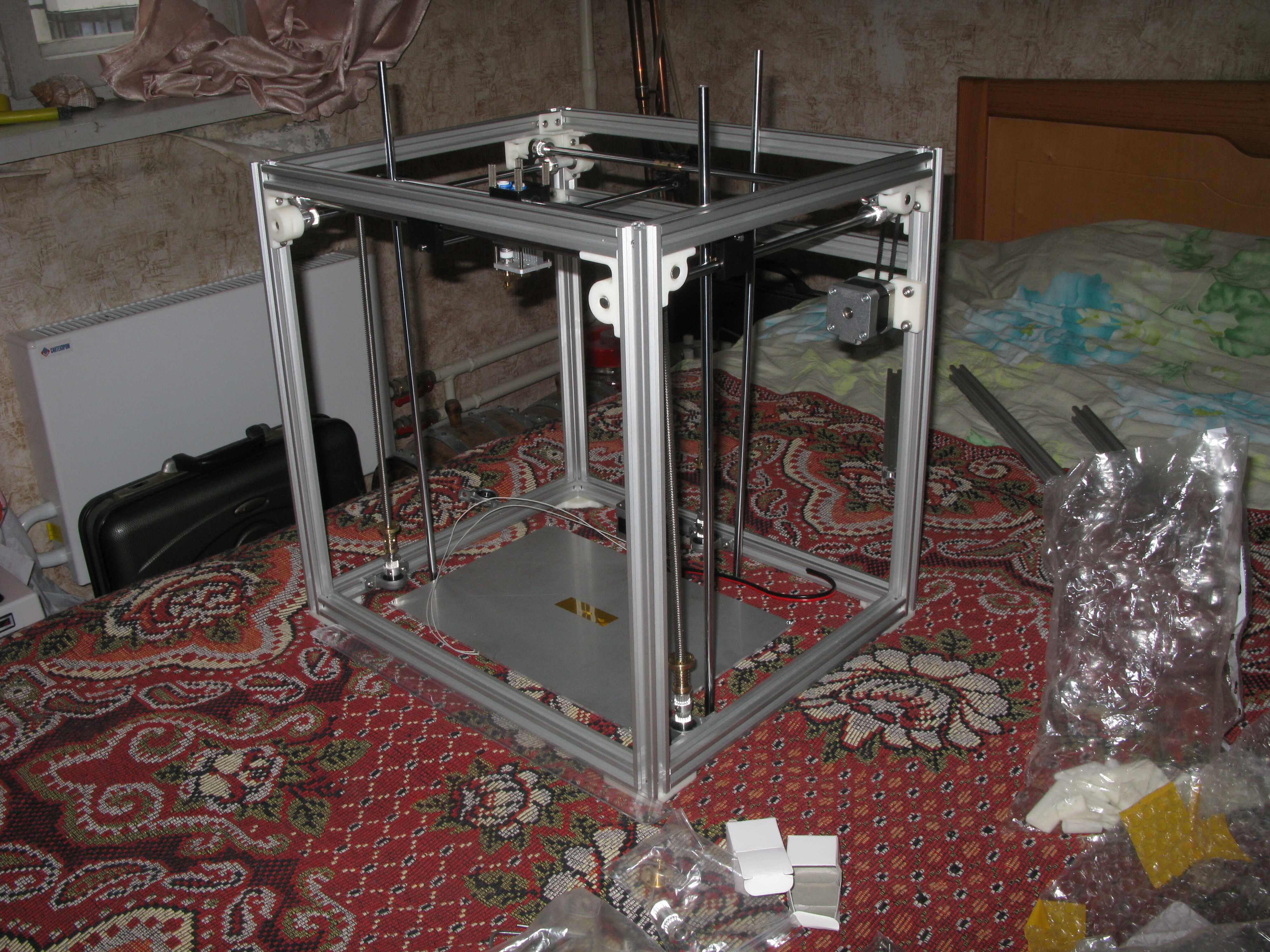

до этого была попытка сделать 3D принтер своими силами. Дело было давно - лет 8 назад, за основу взял модный тогда Ultimaker, набрал комплектующих, переработал кинематику под свои габариты и практически собрал всю механику.
Но застопорился на столике. Вместо штатного размера стола решил делать бОльше - формата практически А4. Это надо было для той конкретной деталюшки, которая мне нужна была в тот момент. Поэтому нагревательный стол взял 300х200 мм, и для него решил немного изменить кинематику Z-привода. Вместо штатного для Ultimaker'а решил разнести направляющие по сторонам и двигать все двумя винтами. Но пока решал, делать ли для них один общий двигатель или два, нужда в печати деталюшки пропала и процесс завершения аппарата естественным образом перешел в вялотекущее состояние. Потом было несколько "подходов к снаряду", которые на сегодня выразились в полный набор комплектухи с некоторым запасом. С одним "но". Все это дело должно было работать на Arduino Mega 2560 + RAMPS 1.4 + DRV8825, что на сегодняшний день в общем-то фактически анахронизм - восьмиразрядный процессор... (:-)

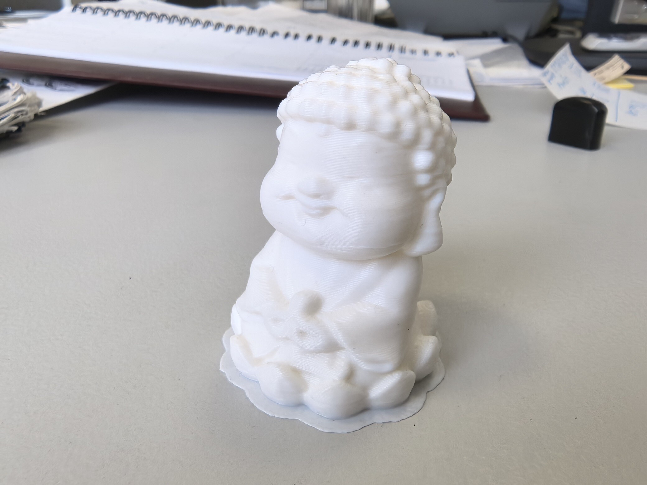

Второй подход решил делать в щадящем режиме. Взял моток PLA из комплекта поставки, модель Будды оттуда же и - все вышло, как доктор прописал!
