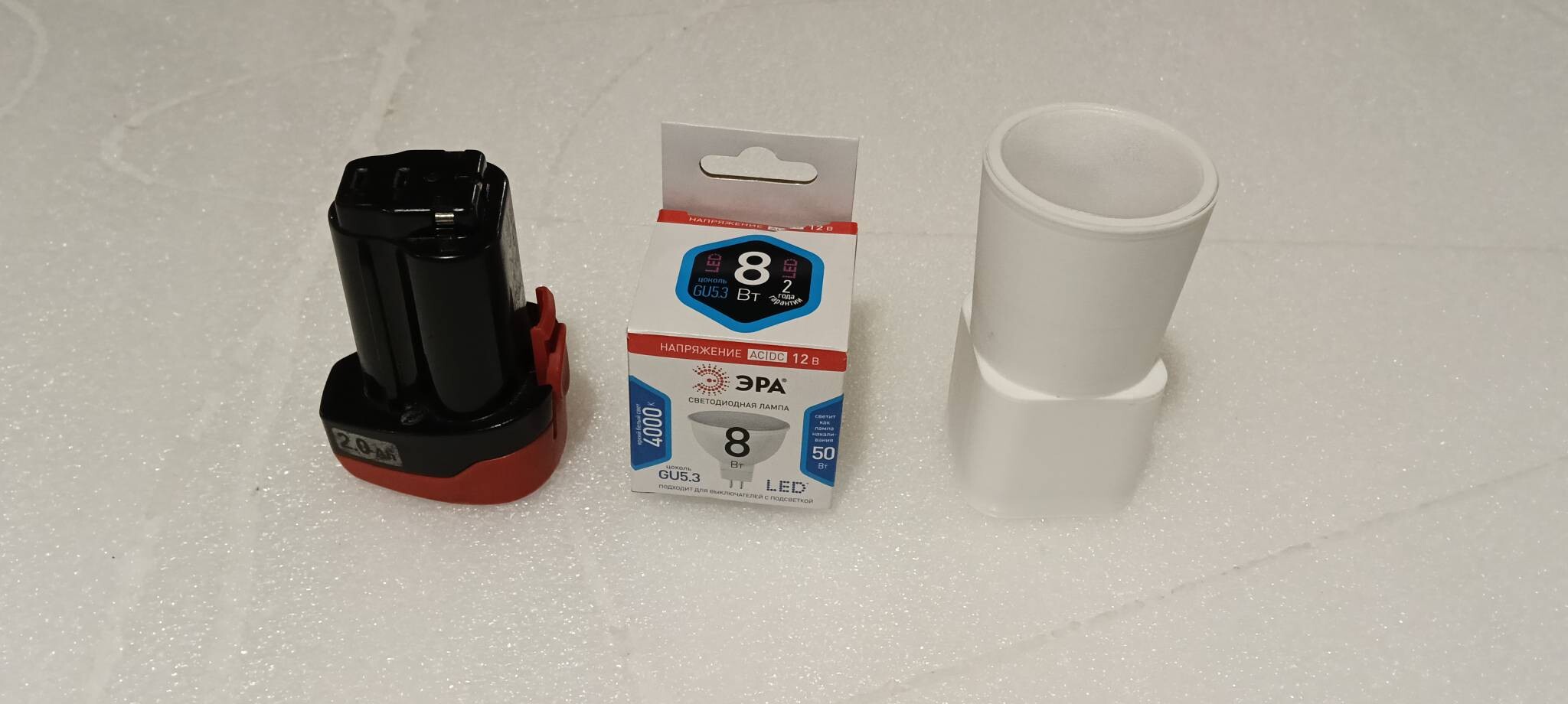

Очередной интересный на мой взгляд проект/идея/желание что не будь сделать.
Люблю "снимать" напряжения с готовых АКБ, так как их потом можно зарядить через штатное устройство.
И что бы не лезть туда гвоздями или проводами в разъем, стараюсь сделать для этого переходник/быстросъем, с хорошим медным контактом.
В итоге предлагаю вам фонарь / быстросъем для АКБ на основе батареи Metado
Что бы был фонарь - печатаем весь файл
Если нужен только адаптер "быстросъем" то печатаем половину и принудительно завершаем:)

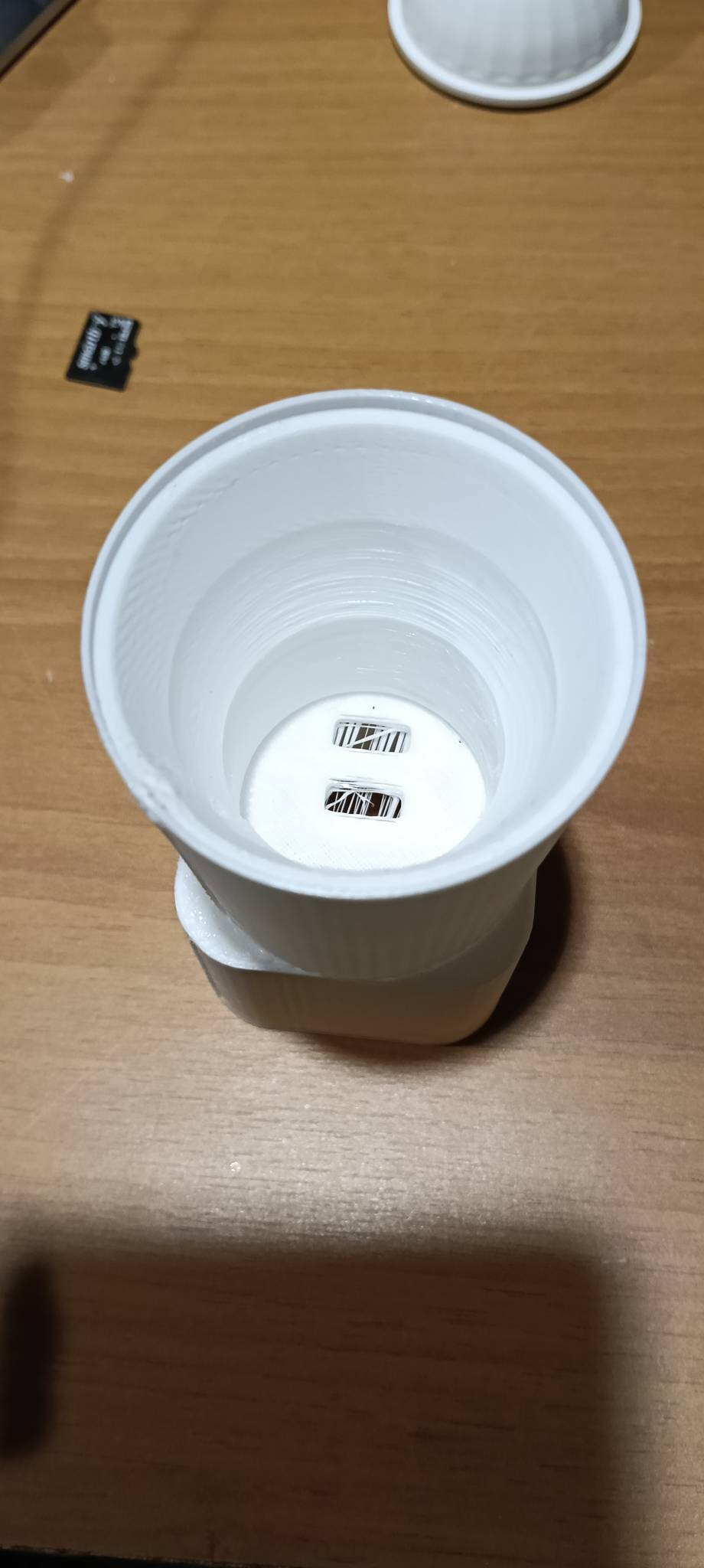

Получаем отдельную часть под АКБ - которая вам нужна.
Контакты для соединения АКБ использовал медный трубопровод, (для кондиционеров) можно и другое что не будь установить, как говорится было бы желание))
Трубопровод выпрямляем, диаметр не имеет значения, немного подгоняем. лобзиком/ кусачками/напильником хорошо режется/стачивается. нужны прямоугольники 5*15мм
!!Осторожно!! - Используется Термо Клей;)

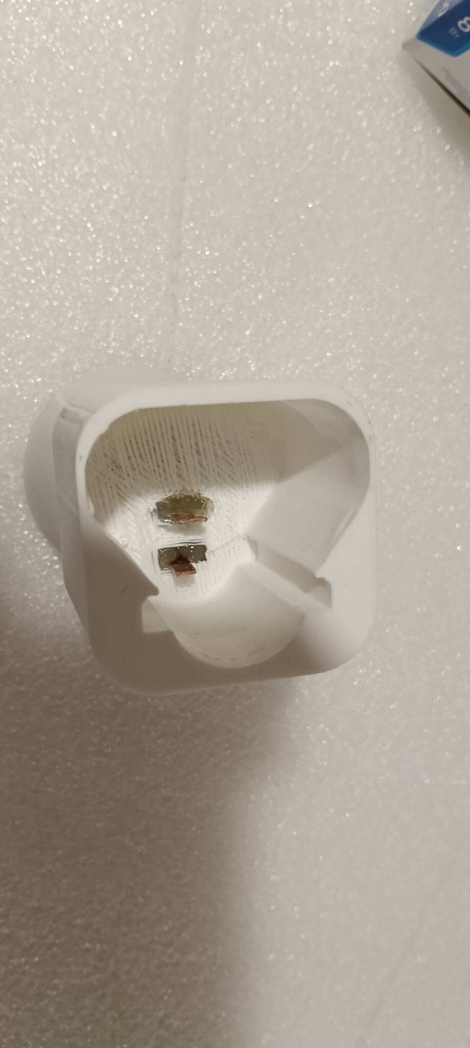

1)
Вставляем АКБ , в них устанавливаем два медных контакта с запаянными проводами, Всё проверяем! и заливаем термоклейем.

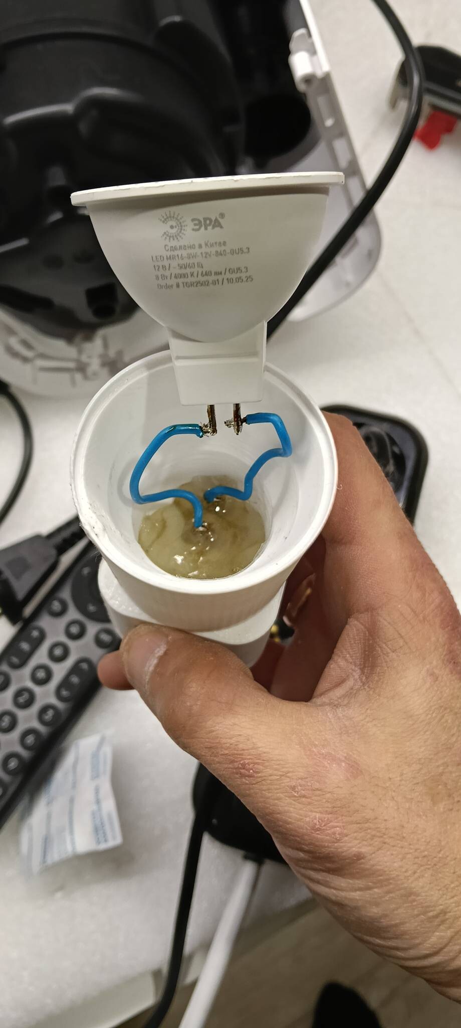

2)
Саму led лампу сажаем в посадочное место, перед установкой тоже покрываем термо клеем по окантовке.

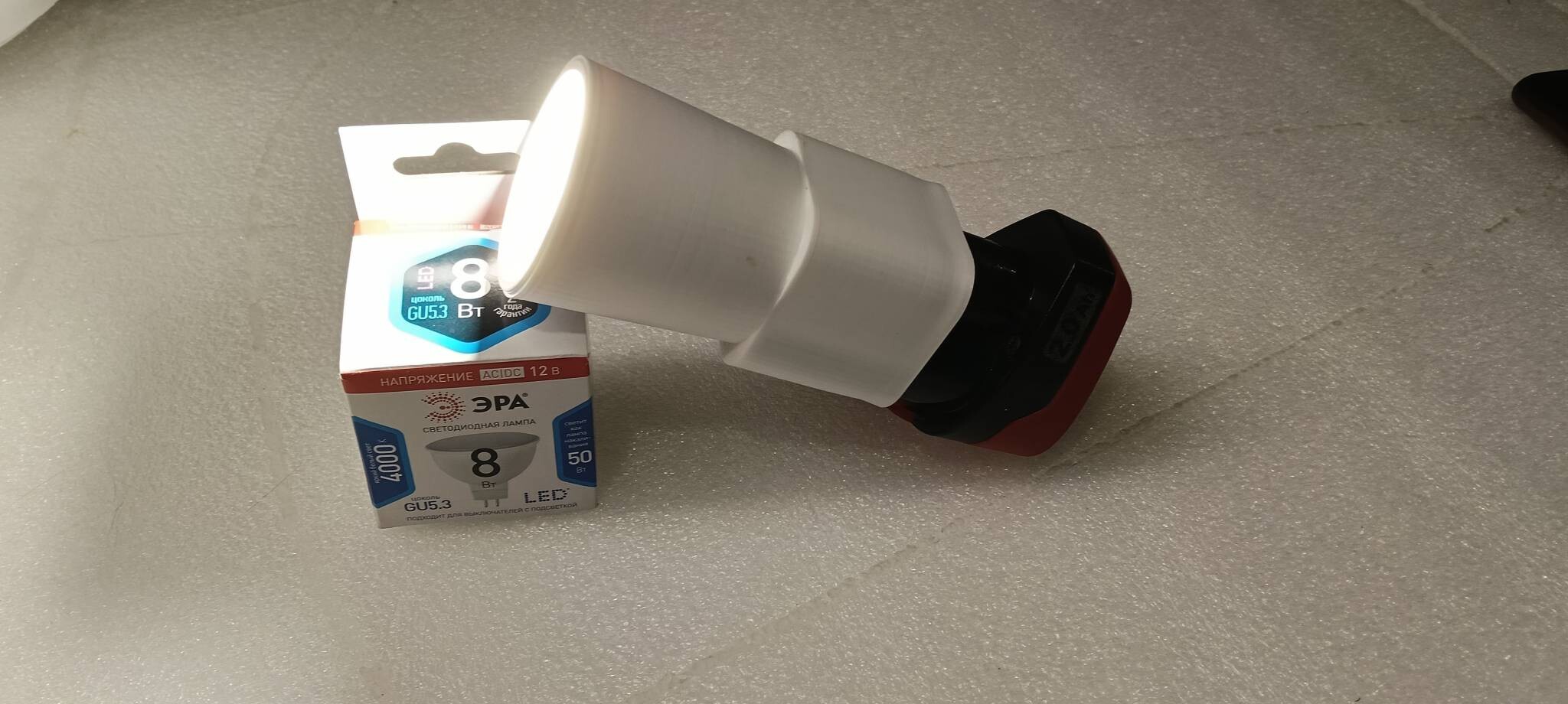

Фонарик готов - можно включать.
Фонарь интуитивно понятен. Вставил батарею - горит, извлёк - не горит.
Размеры подогнаны под АКБ идеально не чего не болтается, входит/держится на своем месте/ выходит без проблем.

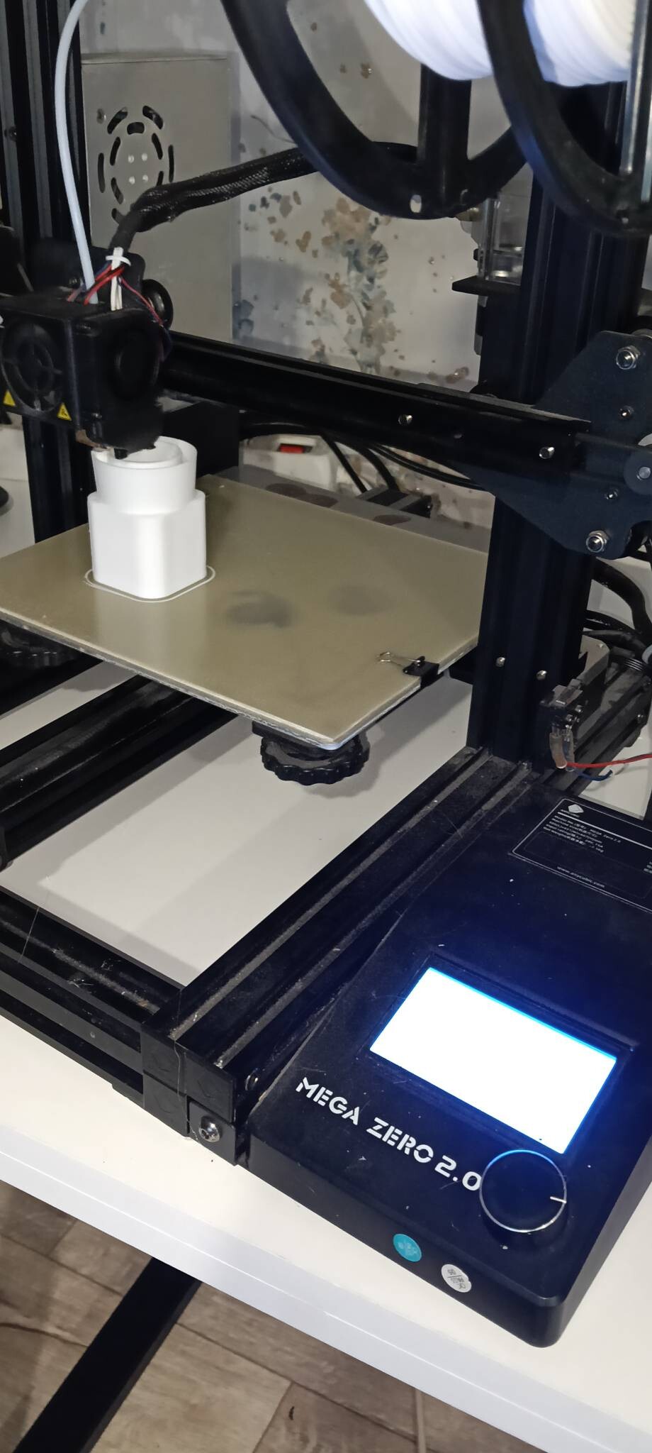

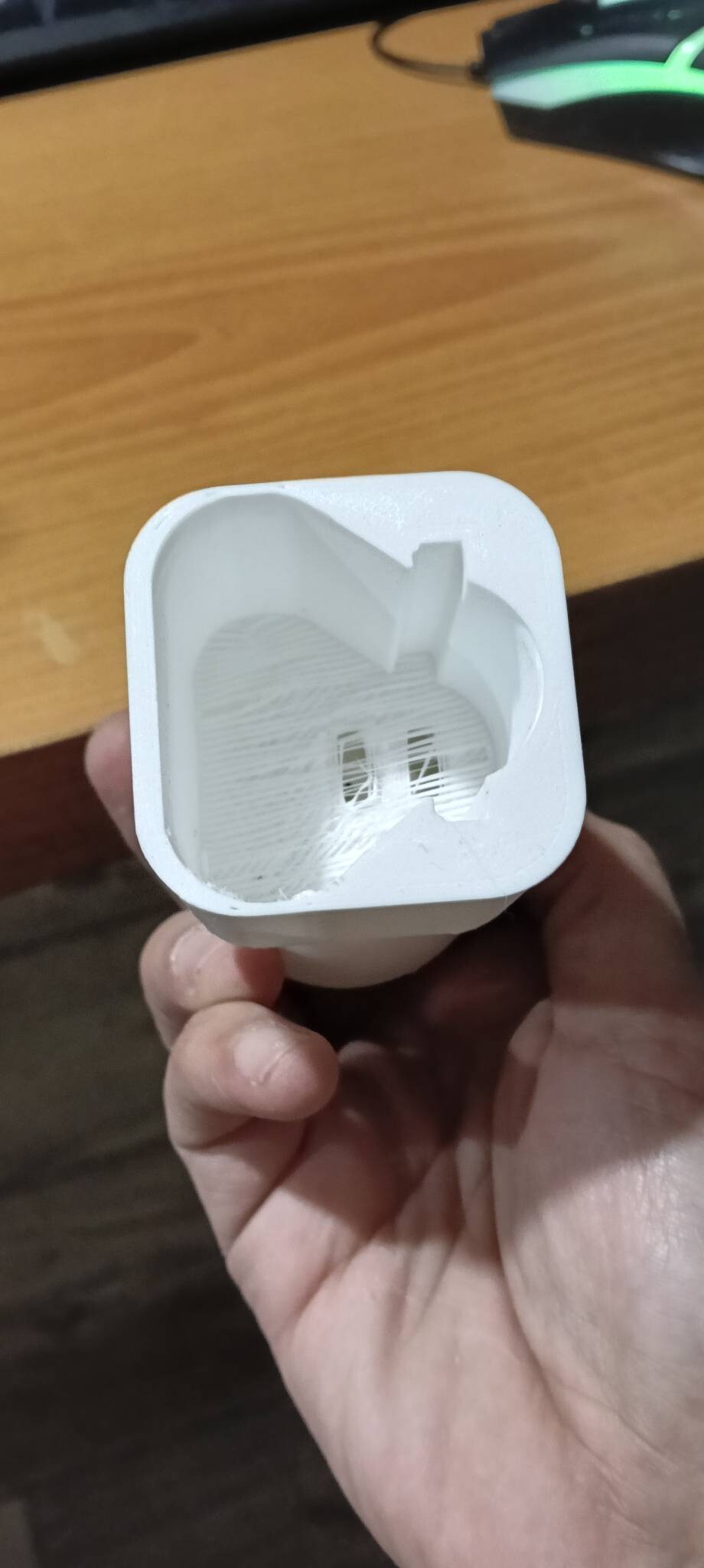

Печатал на Anycubic Mega Zero 2.0 полностью пустым пустым без заполнения. В STL файле предусмотрел тонкую часть основы под клеммы что даёт печатать БЕЗ поддержек.
Всем спасибо за внимание, надеюсь вам понравилось, ставьте лайки и пишите комментарии!:)
