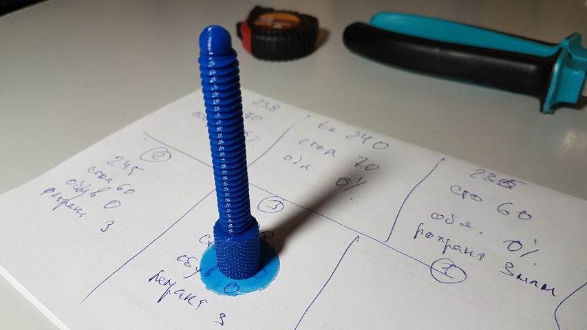

После проведённых тестов, получил лучшие параметры, для лучшего результата и крепкой (феноменальной спекаемости). Вот табличка с готовой моделью (очень крепкой) в фото:
