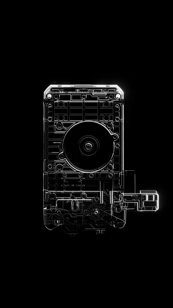

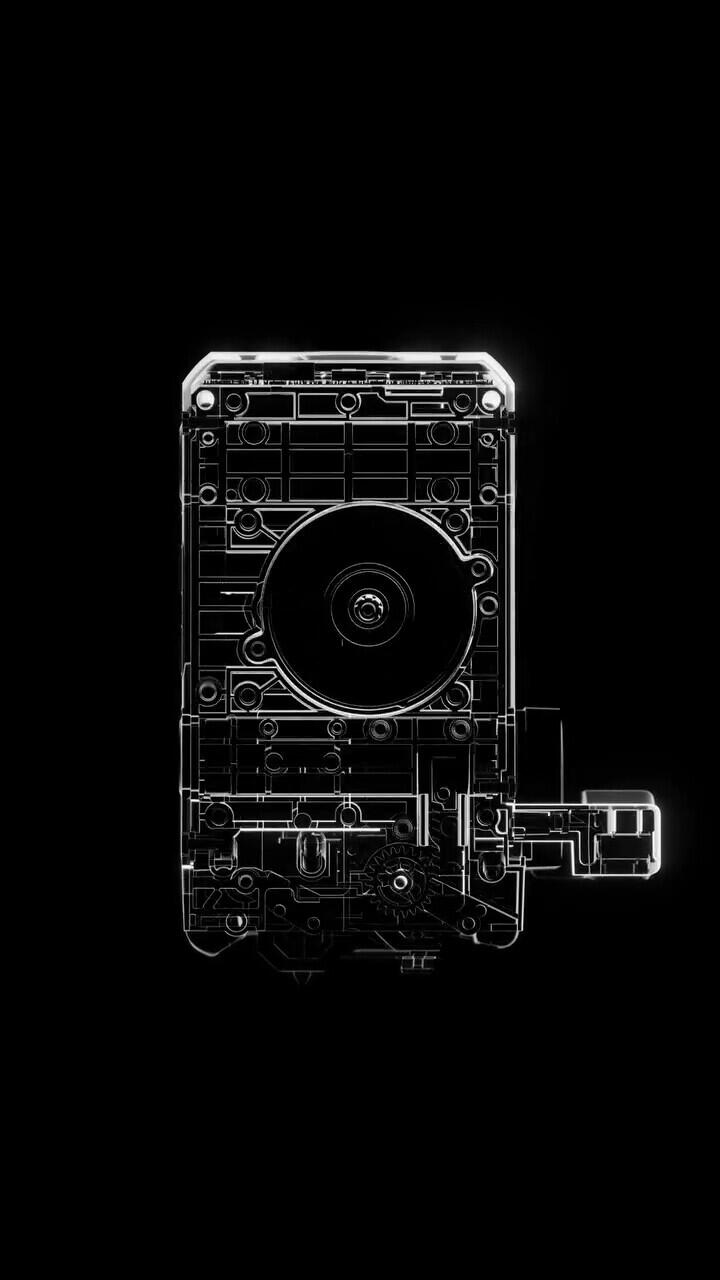

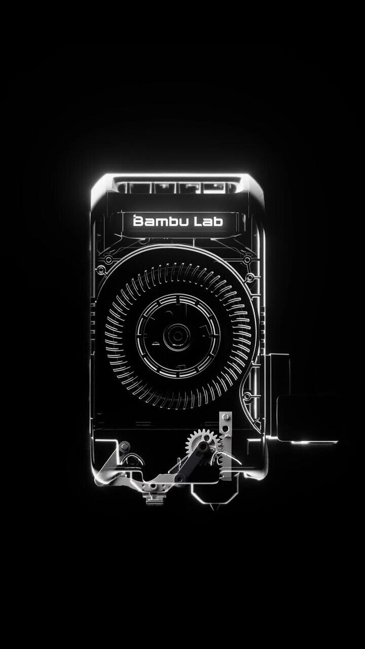

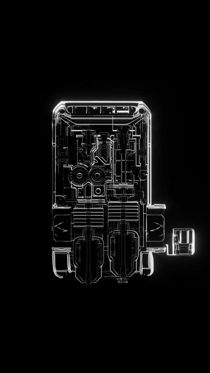

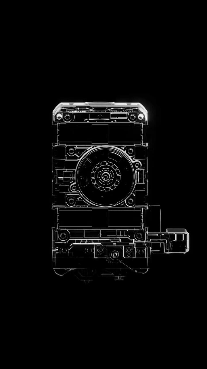

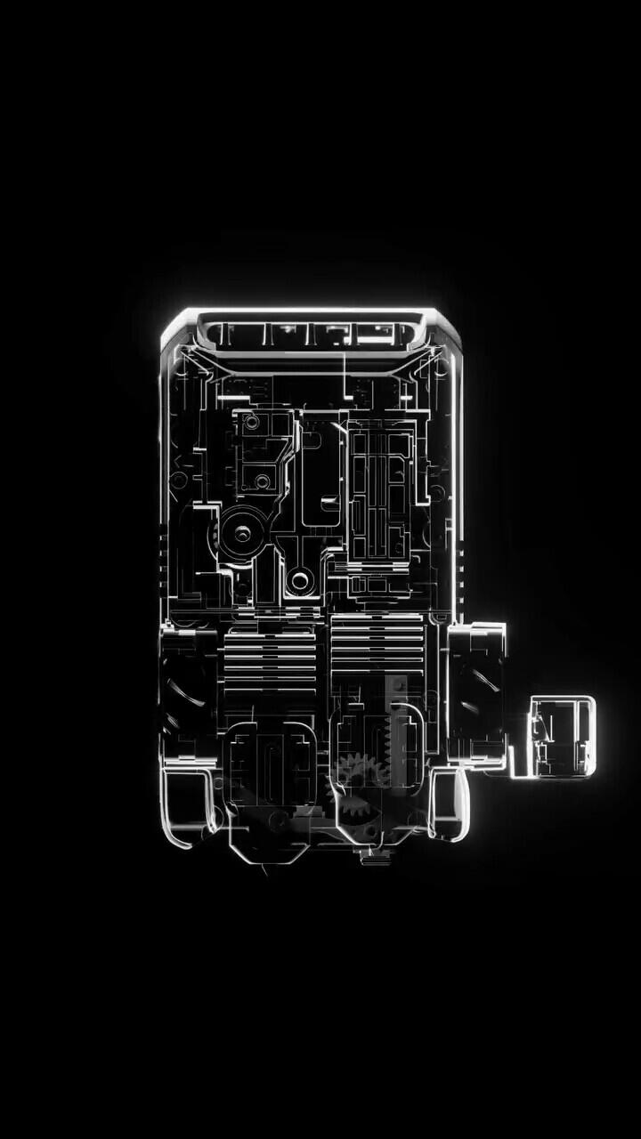

Давайте немного ночной диванной аналитики, а именно что сделали бамбуки и что мы увидим 14 апреля.
1. Более чем уверен, что это будет Х2 принтер, так как Х1 уже морально устарел и его давно сняли с производства, а Р1 и Р2 уже существуют. Во первых, это малый корпус, скорее всего аналогичный Р2, так как мы имеем цилиндрические направляющие для передвижения головы.
2. В голове отсутствует резак пластика - видны лишь щели для лезвия, а значит, он будет выдвигаться из корпуса в каком-то определённом месте.
3. Впервые у бамбуков будет боуден экструдер для правого сопла, ведь поджимной механизм находится исключительно на неподвижном левом канале пластика. Кстати прижимной - аналогичный как на Р2, только в ужатом корпусе.
4. Теперь мы имеем 2 вентилятора 2510 для охлаждения радиатора, но пока непонятно - а куда выдуваться будет воздух, если спереди крышка с обдувом сопел.
5. Полностью остаётся открытым вопрос - чем делается перемещение правого экструдера. Если на принтерах серии Н2 для этого используется отдельный серводвигатель, то тут мы видим только шестерню с механизмом, которые перекрывают сопла. И этот вопрос меня интересует крайне сильно...
6. В этой серии, вероятно, теперь установлен инфракрасный датчик расстояния с камерой в правом выносном блоке, которые стоят исключительно на стол.
7. Подключение происходит так же через USB C, что в целом ожидаемо.
