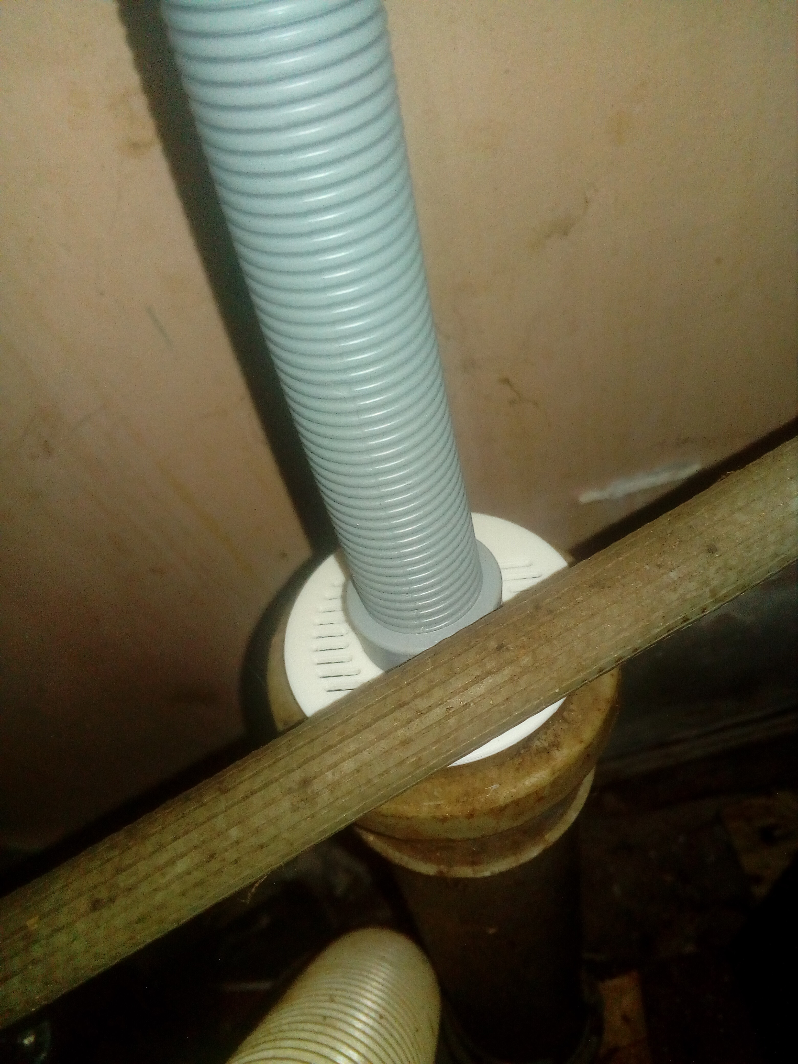

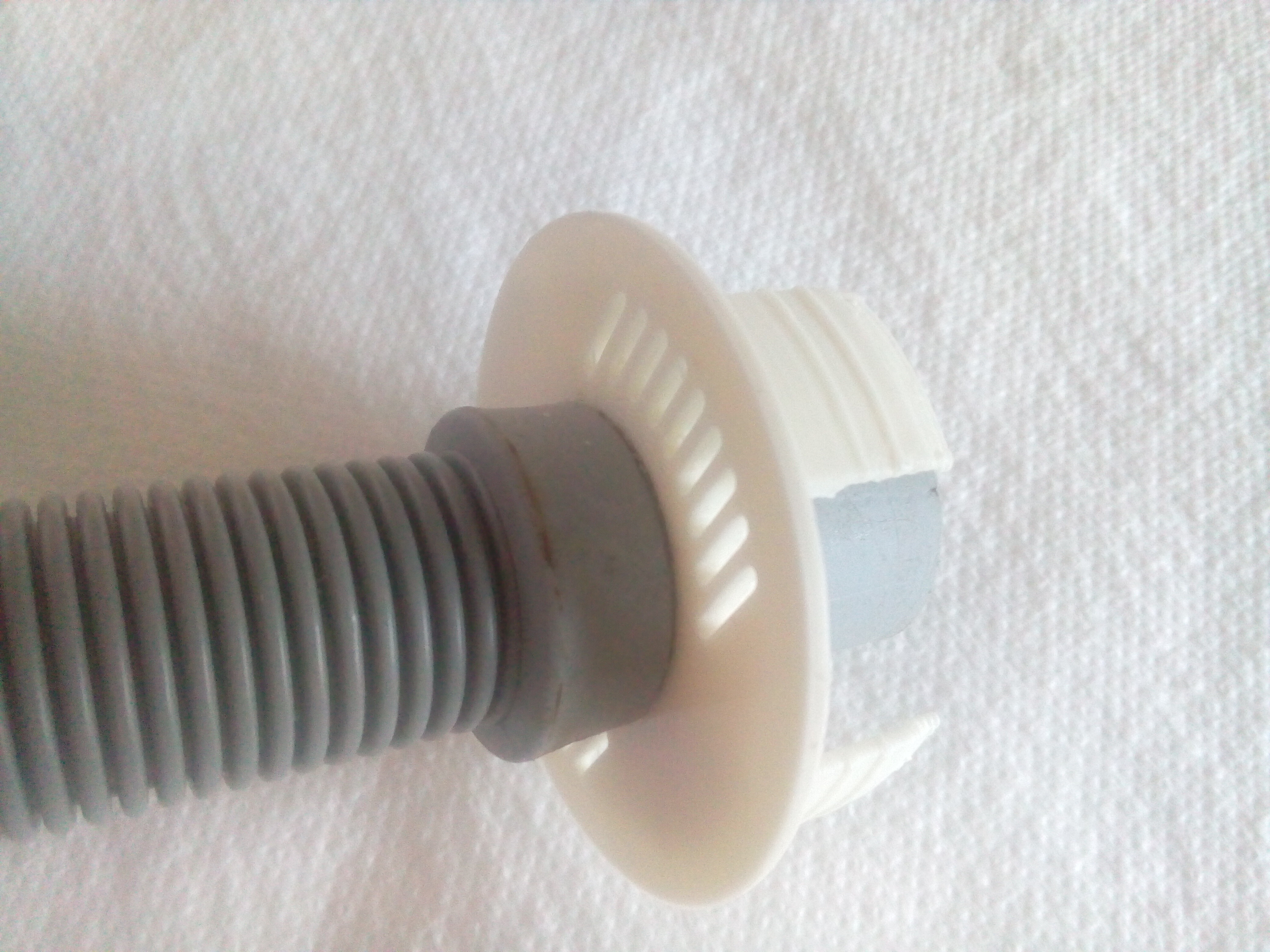

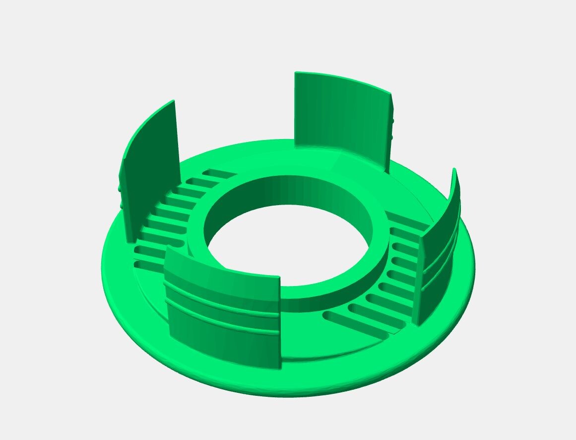

Искал готовою заглушку на пласт трубу... не нашел ... оставлю тут кому пригодится - https://3dtoday.ru/3d-models/for-home/kitchen/zagluska-na-trubu-d50

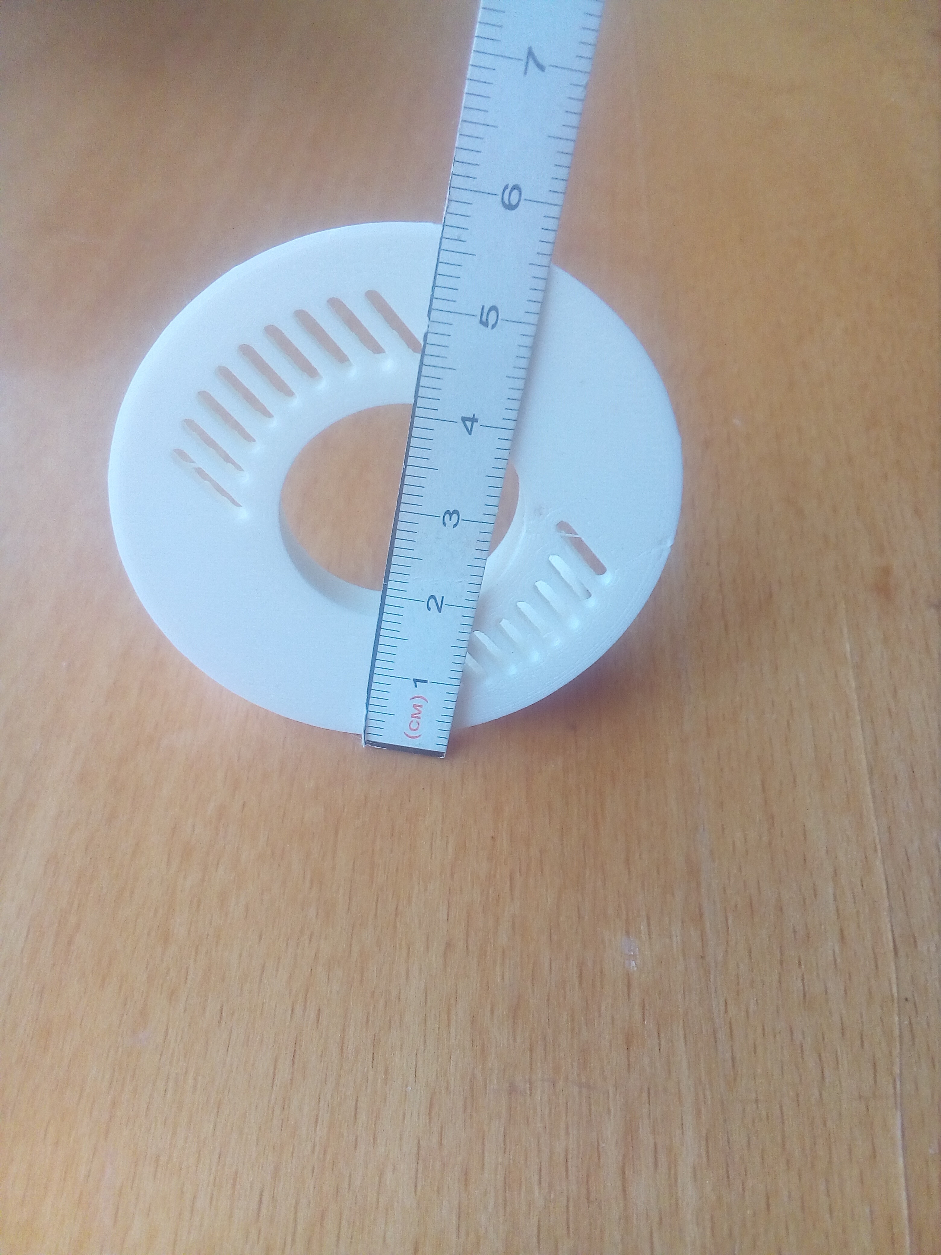

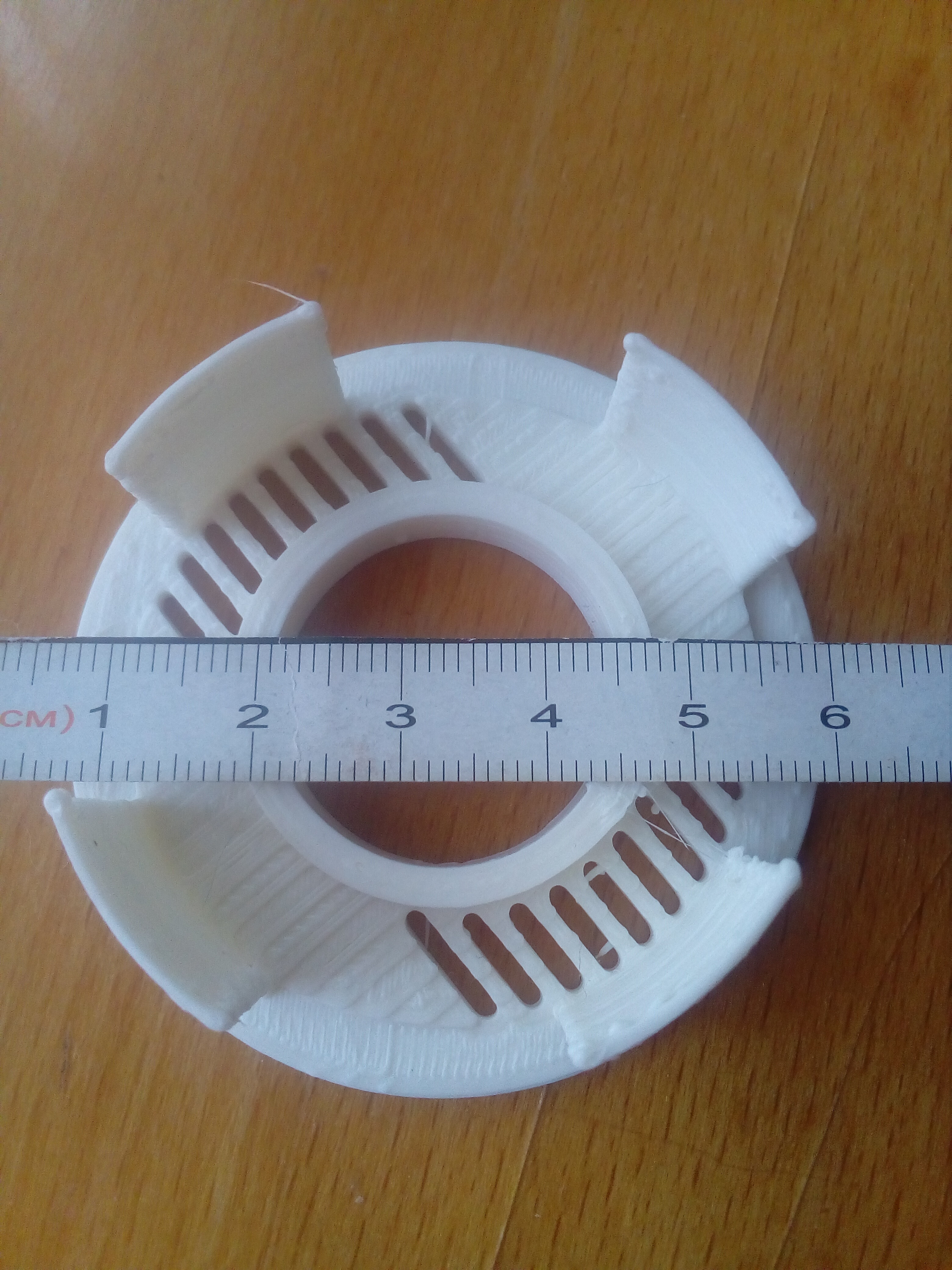

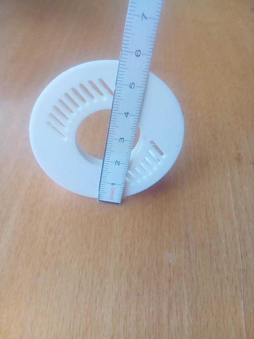

Заглушка на трубу d50 для подключения стиральной машины. Слив стиральной машины прорезиненный d25.
ABS (FDplast) -слой 0,2 -сопло 0,4 -поддержек нет.
Резинка входит в натяг! Можно чуть увеличить + 1,5 - 0,5%.
