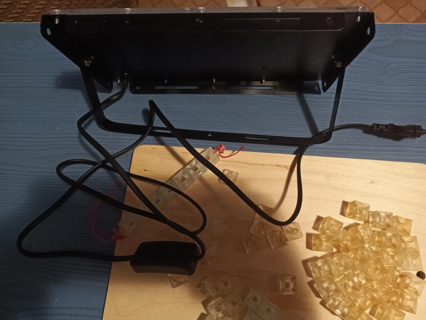

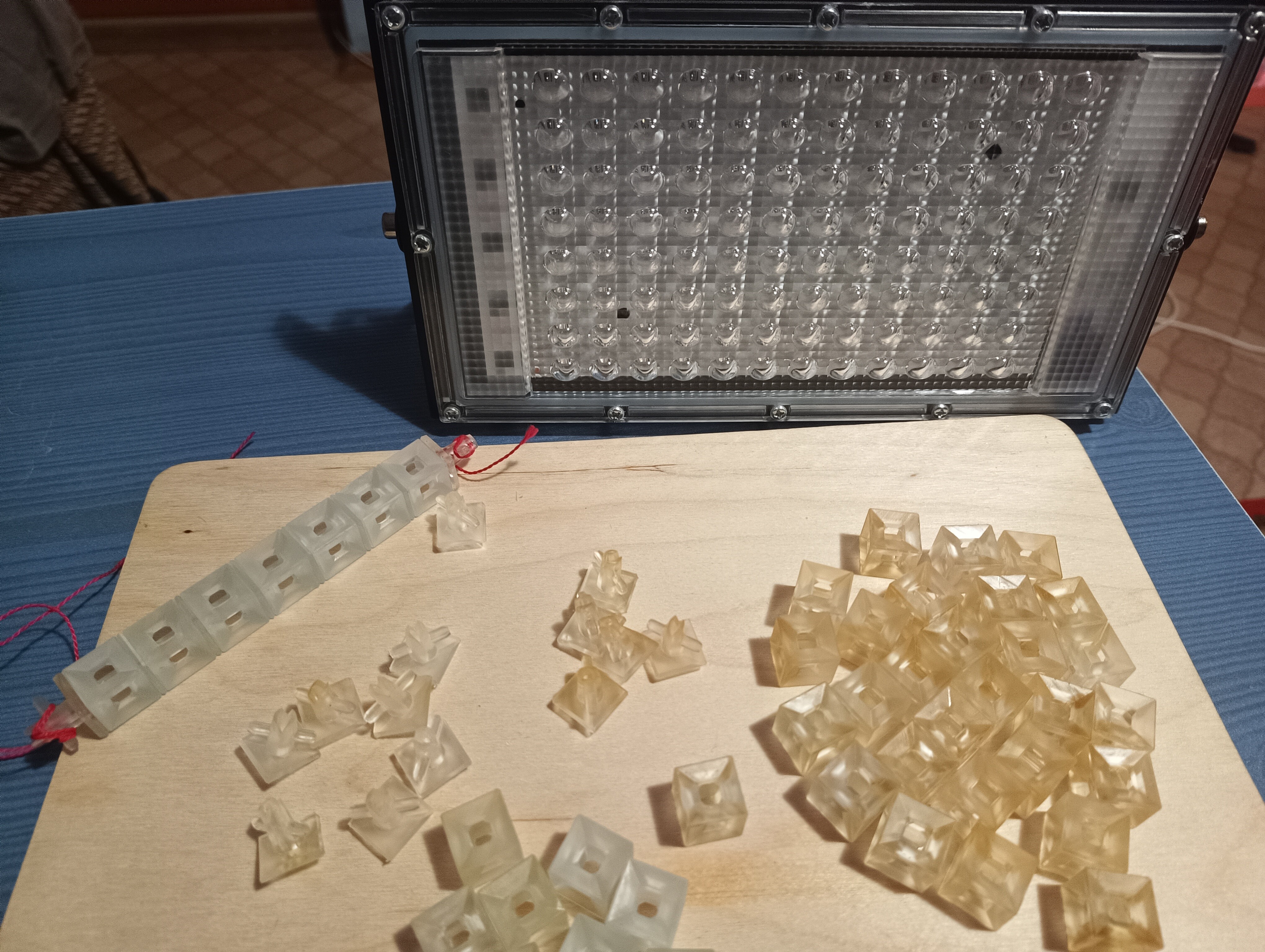

Импровизированная сушильная камера.
Цена бросовая - меньше чем 1к, греется, но если поставить вентилятор (у меня от USB вентилятор, достаточно мощный с пятью генераторами холодного пара), то в принципе опасений не вызывает даже на первой из трёх скоростей вращения - держит постоянную температуру. Светлые детали - экспериментировал с пигментами, в принципе сносно, но хлопотно - быстро оседает и на следующий день надо перемешивать снова.
УФ прожектор с маркетплейса. Не хватает вращающейся платформы, поэтому свеже печатные модули стали похожи на поджаристые семечки. Не знаю как сопрягать - с диммером или релюшкой под управлением ардуины и термо датчика. Фото - просушенные модули без пигмента имеют желтоватый оттенок, местами более яркий из-за отсутствия, пока, поворотной платформы. Заказал за 300 рублей поворотный светильник ночник (у меня был, но я видимо выкинул его, так как не пользовался уже несколько надцать лет, надоел валяться), из него сделаю поворотный столик в камеру. Камеру наверное с оцинковки и покрашу с балончика. Окошко с оргстекла. Дней через 5 сделаю (на три уехать надо по делам). Мощность (100 ватт за 800р примерно) таких прожекторов наводит на мысль о создании своего полимерника...но отпугивает необходимость точности движущихся частей, в то время как идея возникшая после публикации вопроса в блоге напротив подталкивает к созданию и полимерника и слайсера (слайсер к нему намного проще, и прошивку написать, чем для FDM), так как техпроцесс не так сложен. Пока такой кавардак в голове (очень много дел и приходится часто одни откладывать и возвращаться по истечению времени, из-за смены места нахождения, к такой действительности уже привык и не особо смущает).
