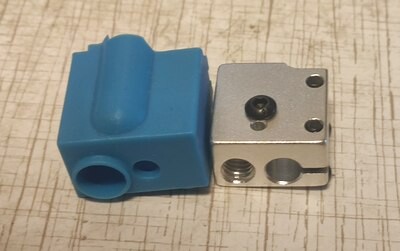

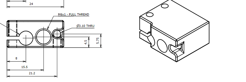

Заметки на полях: Титановое горло от Mellow, сопло от BTT, Volcano, разъёмы 2.54.Использованы слегка подогнанные по длинне воздуховоды от Skrepka . Гражданину скрепке - лайк от всего сердца, использую его модельку воздуховодов во всех своих репрап поделках с этими турбинками.Итак, грабли. Для начала существует два нагревательных блока типа Вулкан.Есть вулкан, который придумали нагличанцы из e3d.
Заметки на полях: Титановое горло от Mellow, сопло от BTT, Volcano, разъёмы 2.54.Он предназначен для установки туда термистора в картридже. Только стандартный китайский картридж-гильза туда не влазит почти никак из-за крайне малого зазора до радиатор. Поэтому есть специальный термистор, например ATC 104GT-2.
Заметки на полях: Титановое горло от Mellow, сопло от BTT, Volcano, разъёмы 2.54.А бывают специальные китайские «Вулканы» под установку термистора-бусины.
Заметки на полях: Титановое горло от Mellow, сопло от BTT, Volcano, разъёмы 2.54.У меня такой, как видите, тоже был, но ставить это изделие из прессованного алюминиевого порошка я решил во вторую очередь. У меня был Вулкан, приложенный треугольниками в комплект к ещё чему-то, но, почему-то без переходника был. Так что пришлось отрезать непонятный разъём и… обнаружить что провода там очень-очень тонкие. Кримперы ни knipex, ни wieldmueller, их не взяли, зачистка на 0,2мм2 оказалась слишком толстой.
Заметки на полях: Титановое горло от Mellow, сопло от BTT, Volcano, разъёмы 2.54.Пришлось аккуратно лезвием ворошить стеклоткань, отрезать лишнее и отгибать медную жилу, на которую припаивать удлинительные концы. Ну а на них обжимать мой любимый SM2.54, но про разъёмы позже.Ещё в процессе надо быть аккуратным с проводами нагревателя. У меня был 60Вт нагреватель, у которого на 5-6 раз пересборки хотэнда разорвалась изоляция, почти закоротило вывода (1.8-2Ом осталось) и… минус предохранитель на 7.5А в Duet 2 Wi-Fi. Всегда, кстати, интересовало, что будет с SKR 1.3, если будет коротыш на вентиляторе или нагревателе.

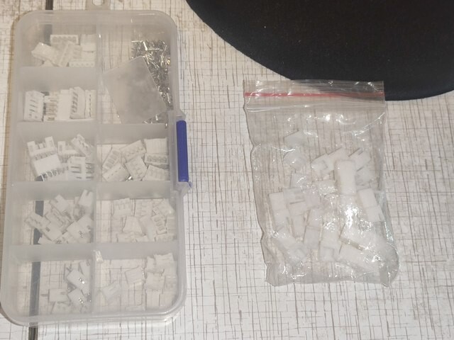

Разъёмы XH2.54 (и левые и правые), которыми комплектуются по умолчанию все узлы принтера – откровенно разболтались у вентиляторов (почему-то турбинки и fan были с разными типами разъёмов на концах). Заменил их все на мои любимые SM2.54 – из мелких разъёмов с ними у меня меньше всего проблем. Молексы, паянные D-SUB или зелёные «индастриалы» с шагом 4мм – это уже совсем другая лига :-)Тут же для новичков заметка – обжимать мелкашку 2.54 советую вот этими клещами SN-2549 с этими вот разъёмами. Отличные матрицы, и для XH2.54 тоже прекрасно подходят, просто сами SM2.54 лучше как разъём.
