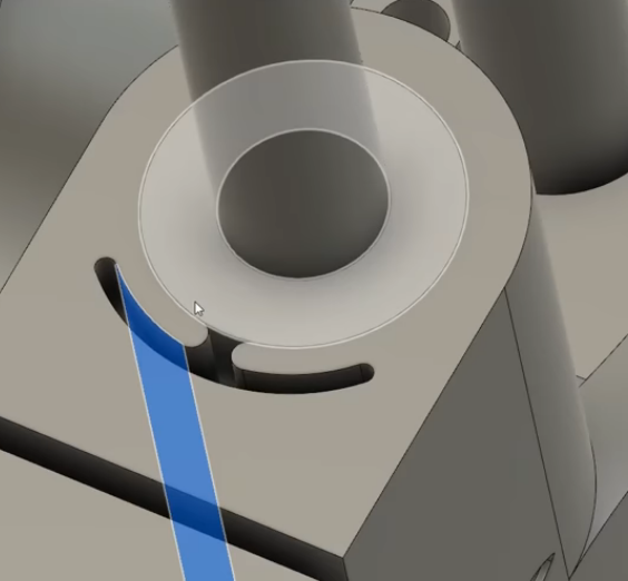

Кроме того, для круглых отверстий возможно применение вырезов. Это даст небольшую подвижность для очень плотной фиксации валов там, куда они вовсе бы не влезли.

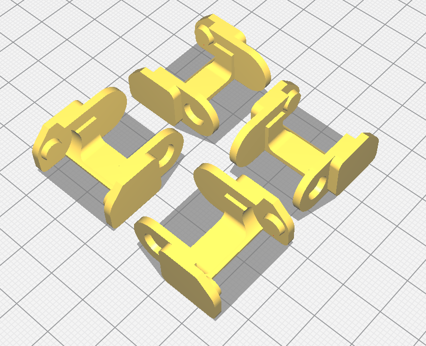

Ассиметричность деталей напечатанных на декартовых принтерах — ввиду разных инерций вибраций по осям Х и Y, печать деталей с простиранием по одной из осей приведет к разным микроотклонениям в какую-либо сторону. С этим явлением сталкивались все, кто печатал траки или звенья разборной цепи для кабеля. Если печатать одинаковые детали с одинаковым расположением на столе, тогда детали будут идентичны друг другу. Иначе если располагать их разнонаправленно, тогда микроотклонения будут скомпенсированы, но детали будут немного отличаться друг от друга.

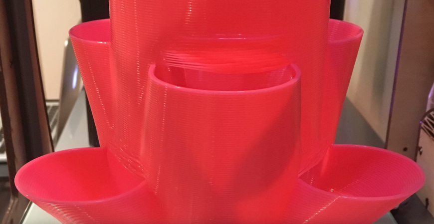

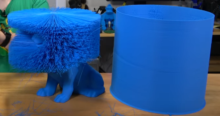

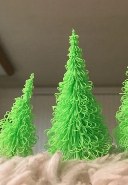

Однако, эти режимы печати можно применять нестандартно, как например:
Режим спирализации

Режим нависаний (модель в стиле Hairy)

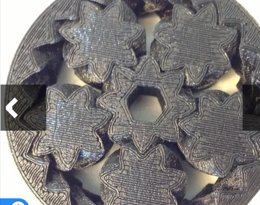

Отдельно отмечу возможность печатать на 3d-принтере неразборные модели из многих деталей. Такие как неразборный подшипник и фигурки в стиле Flexi
