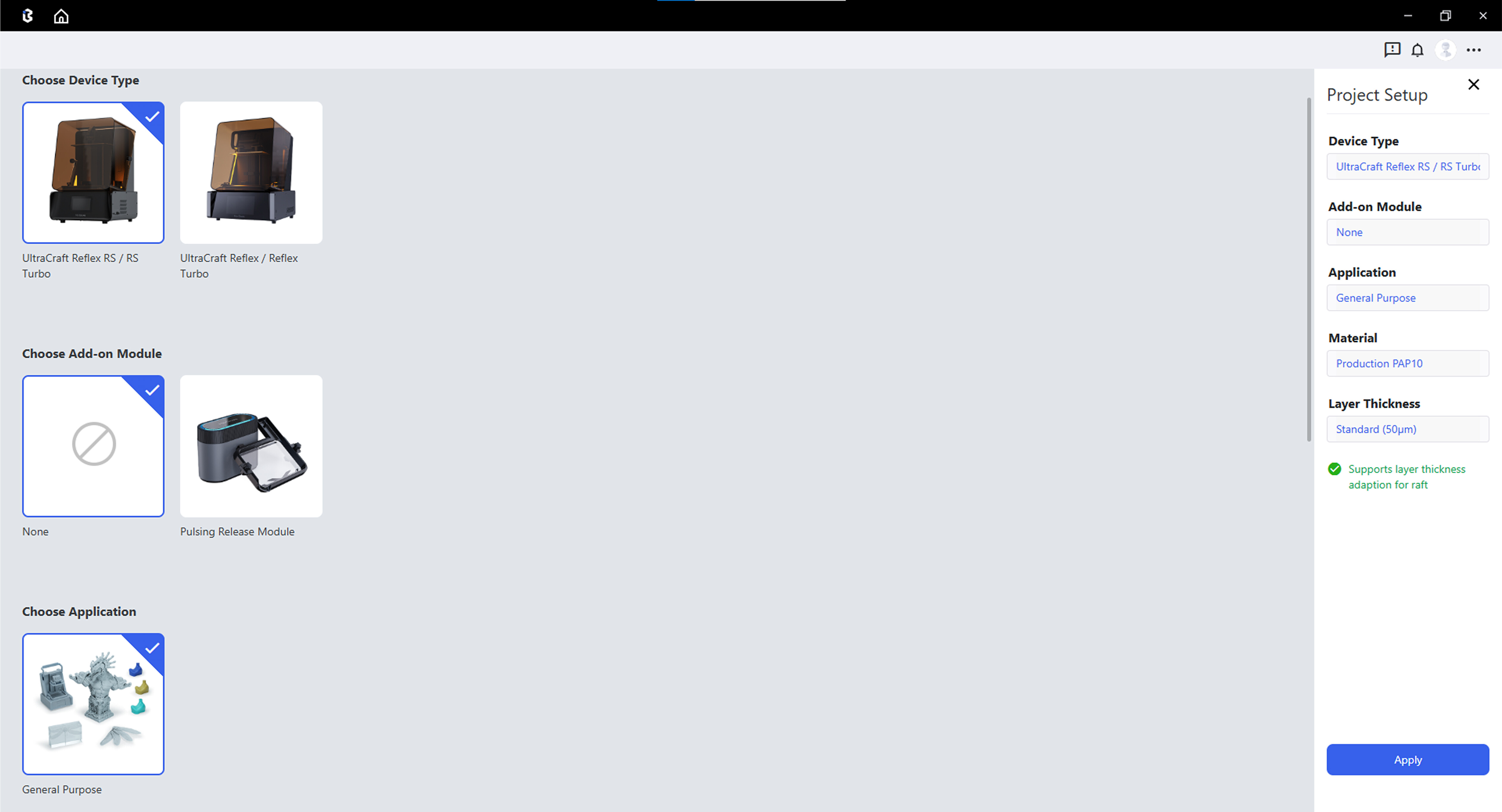

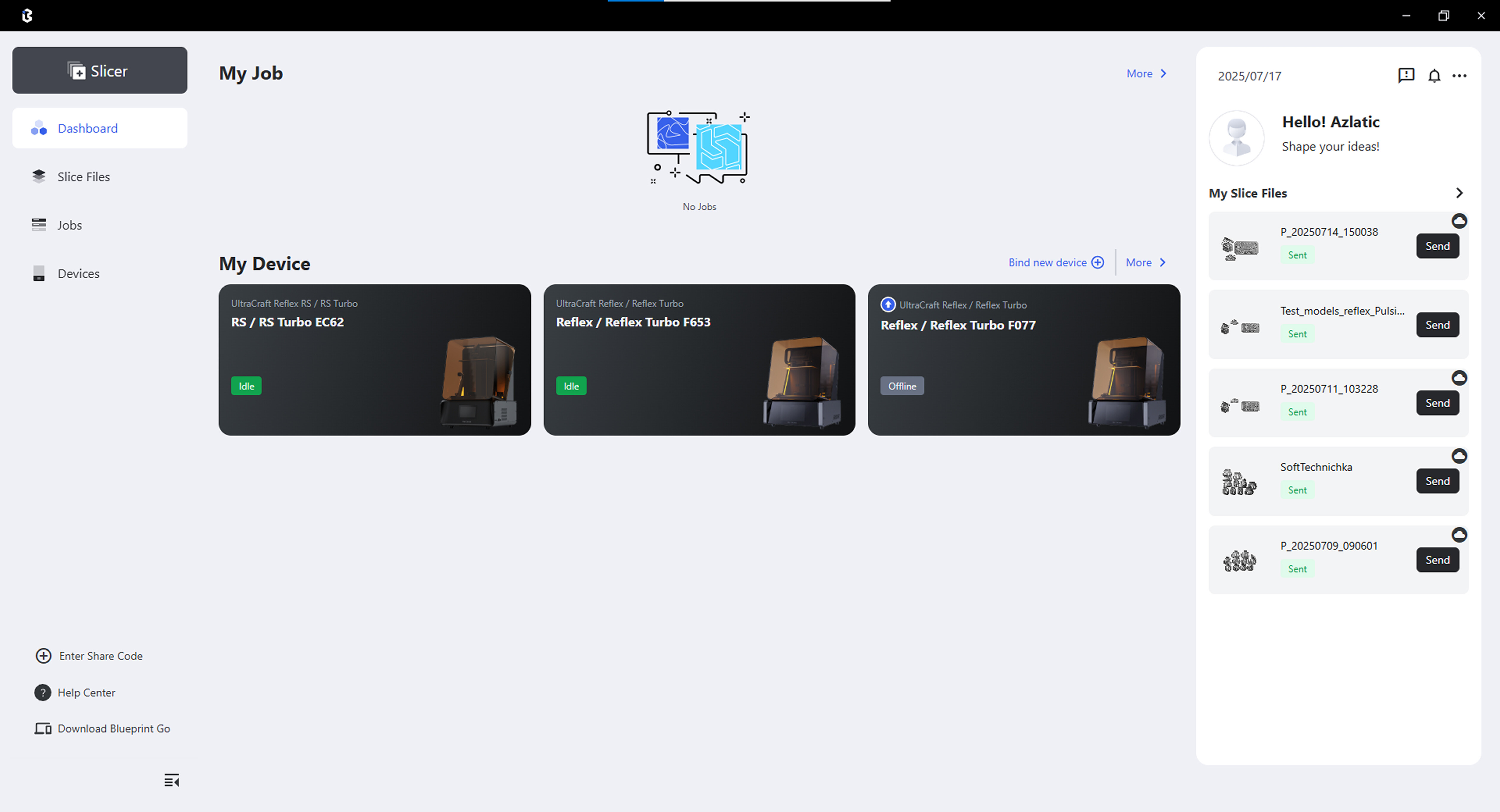

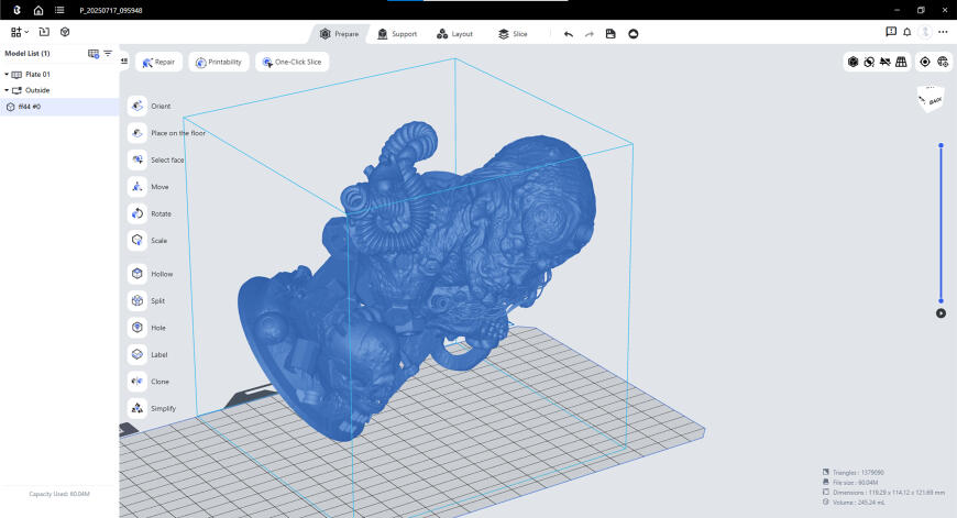

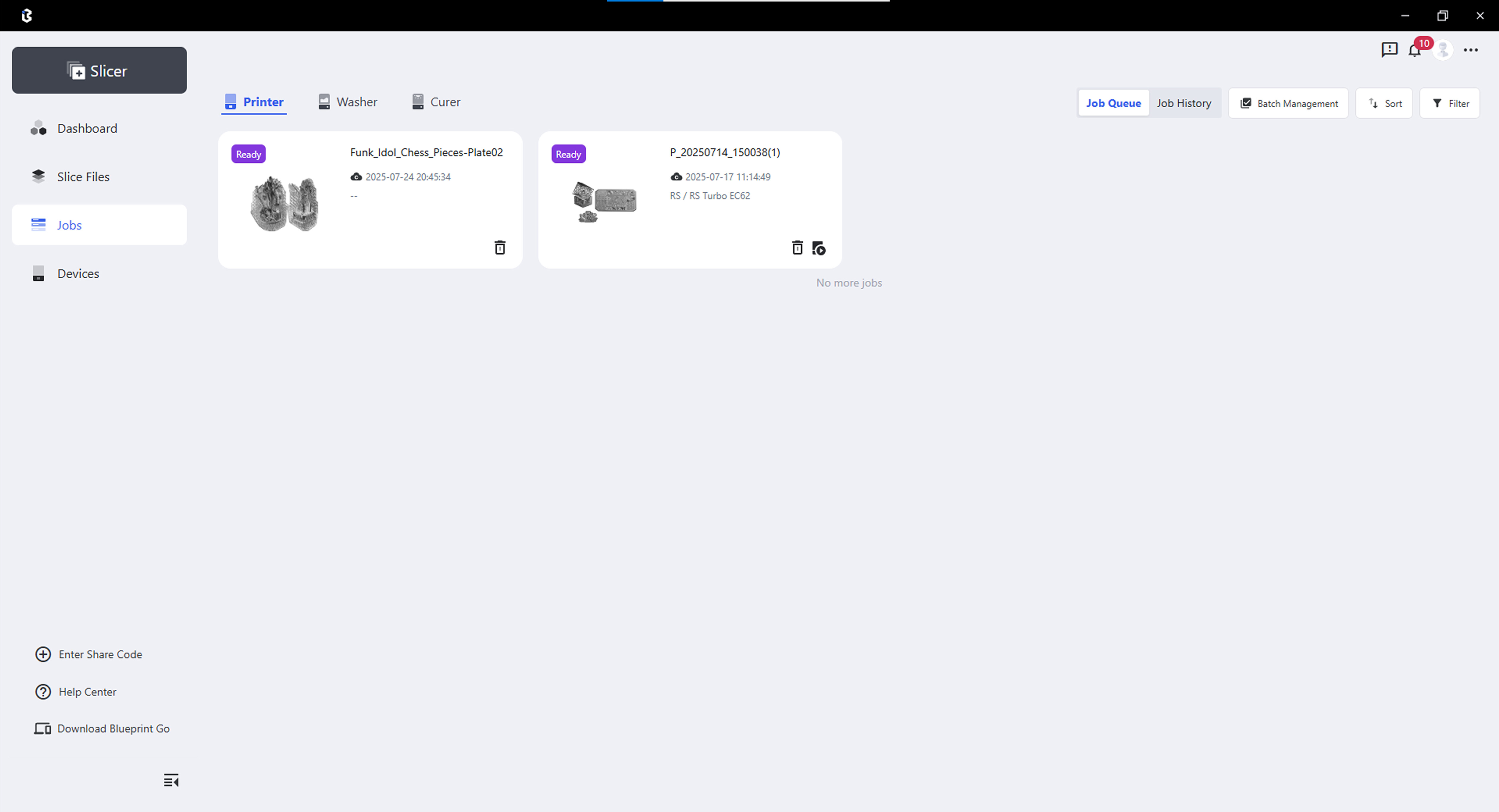

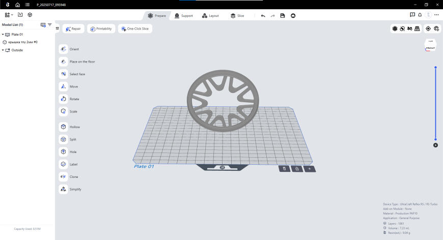

Программное обеспечение Blueprint — особенности работы

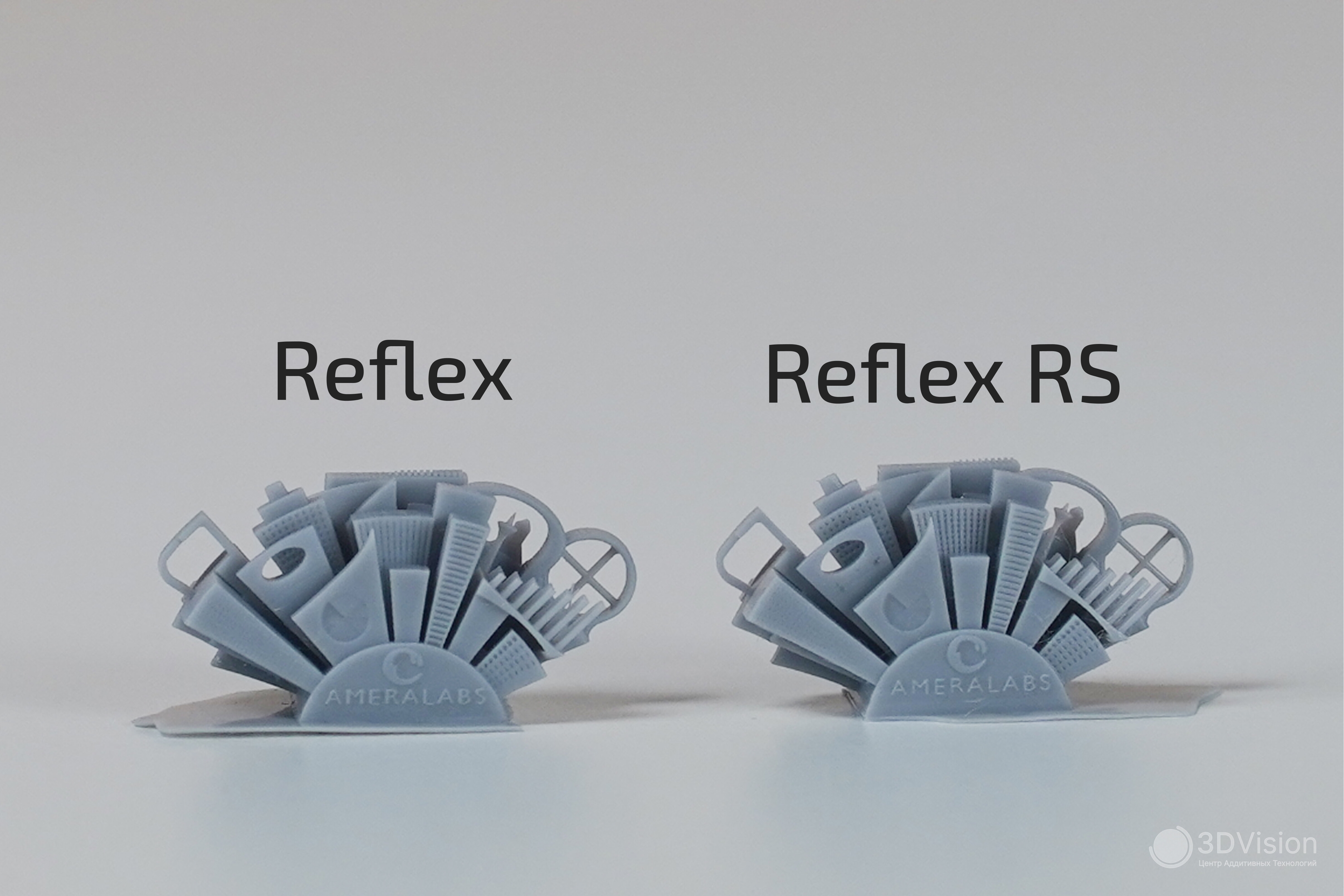

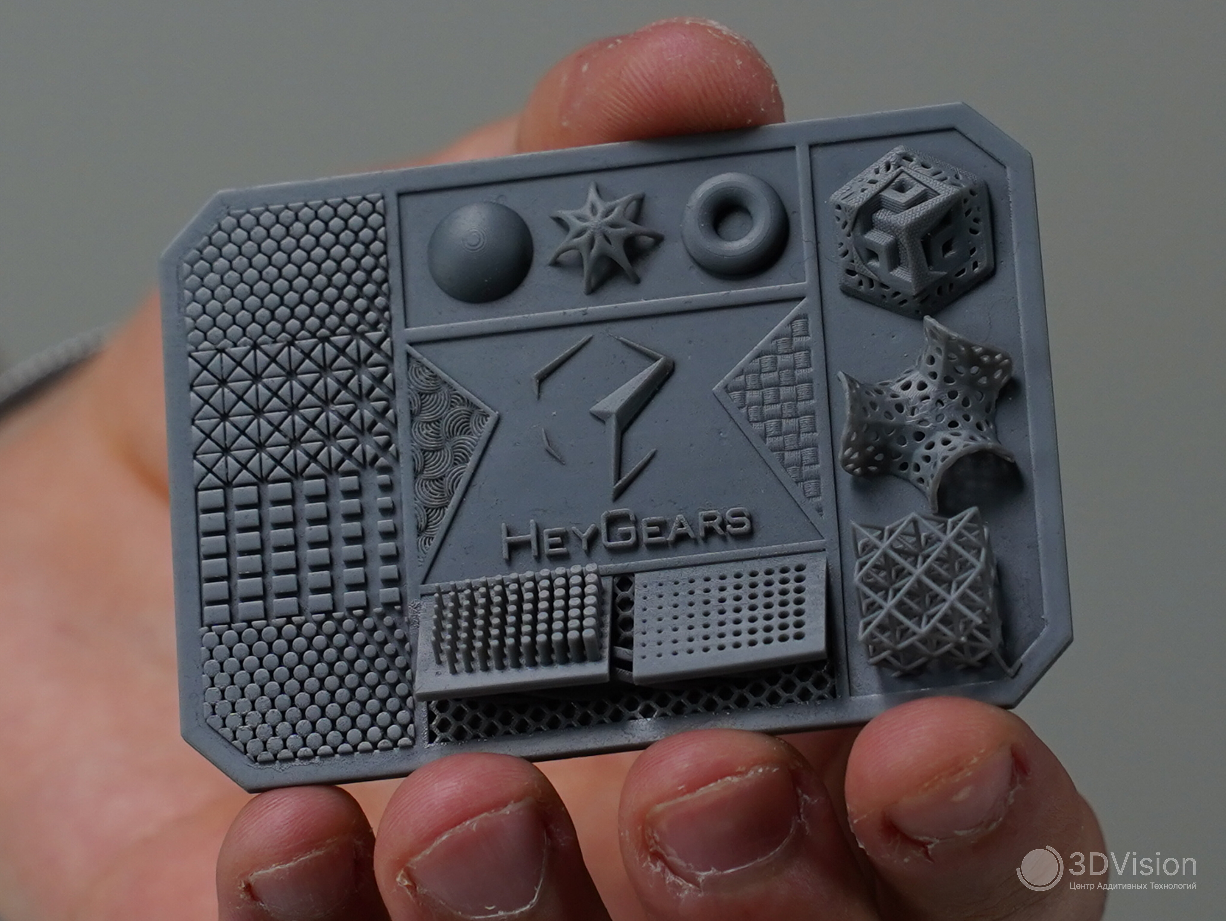

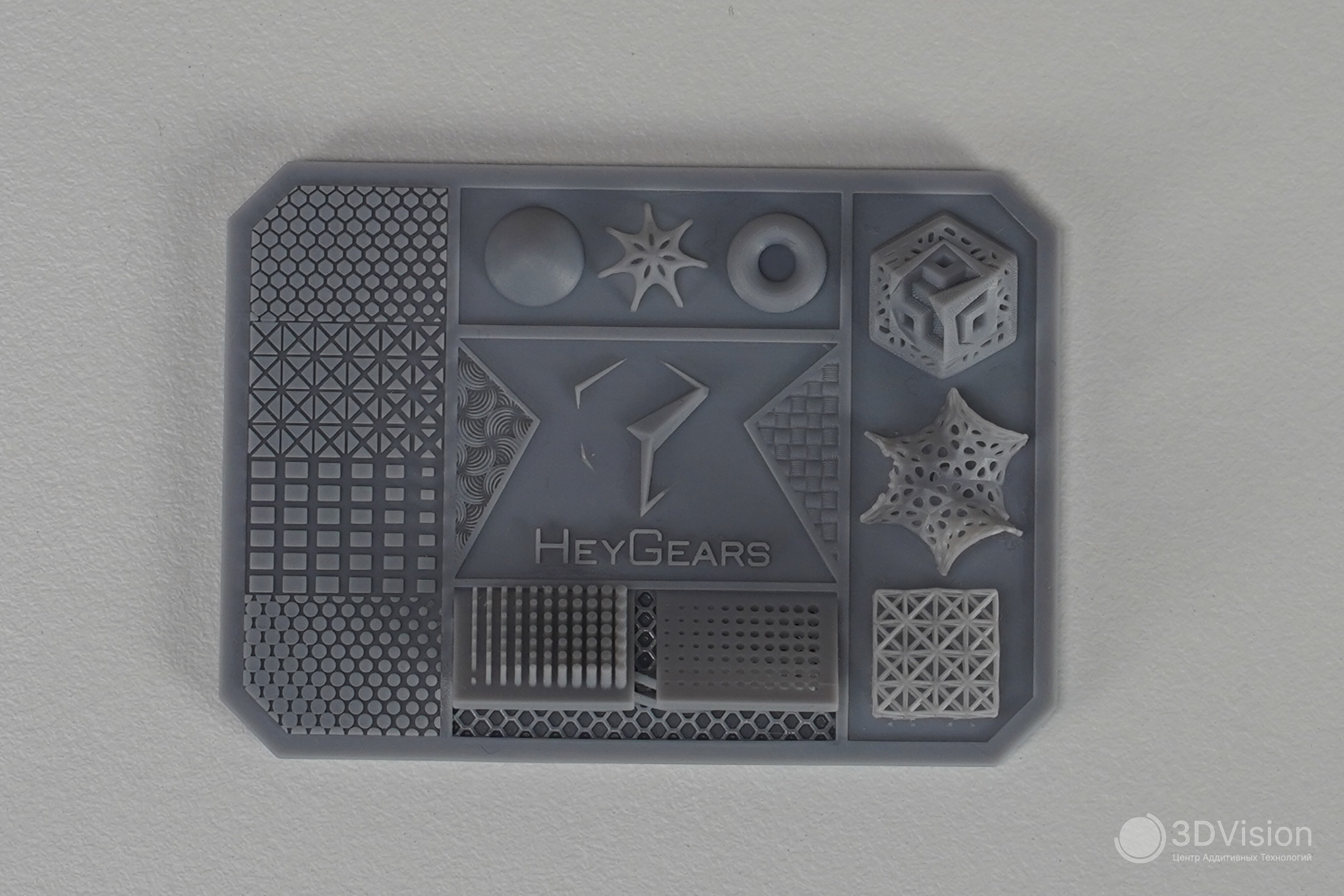

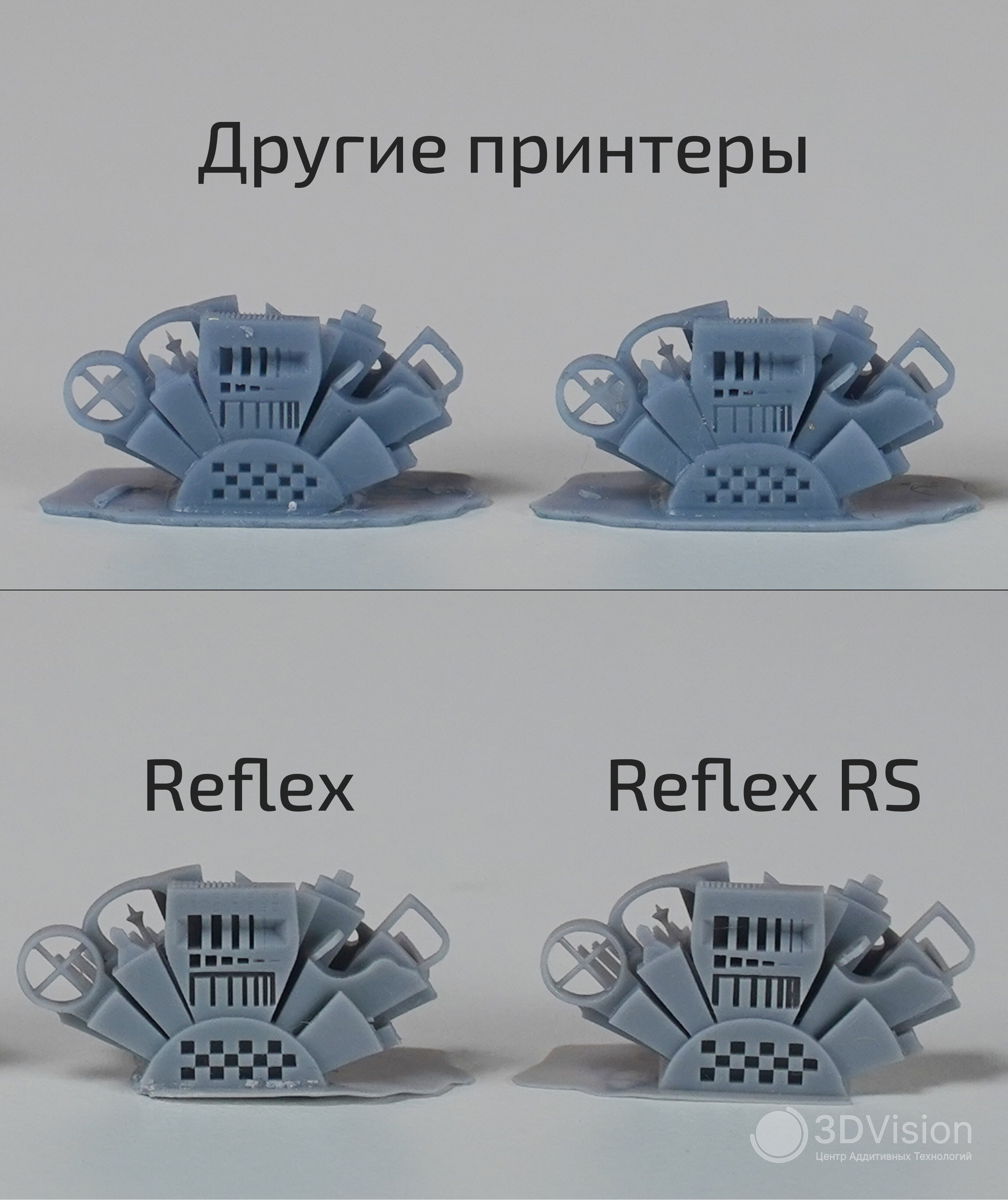

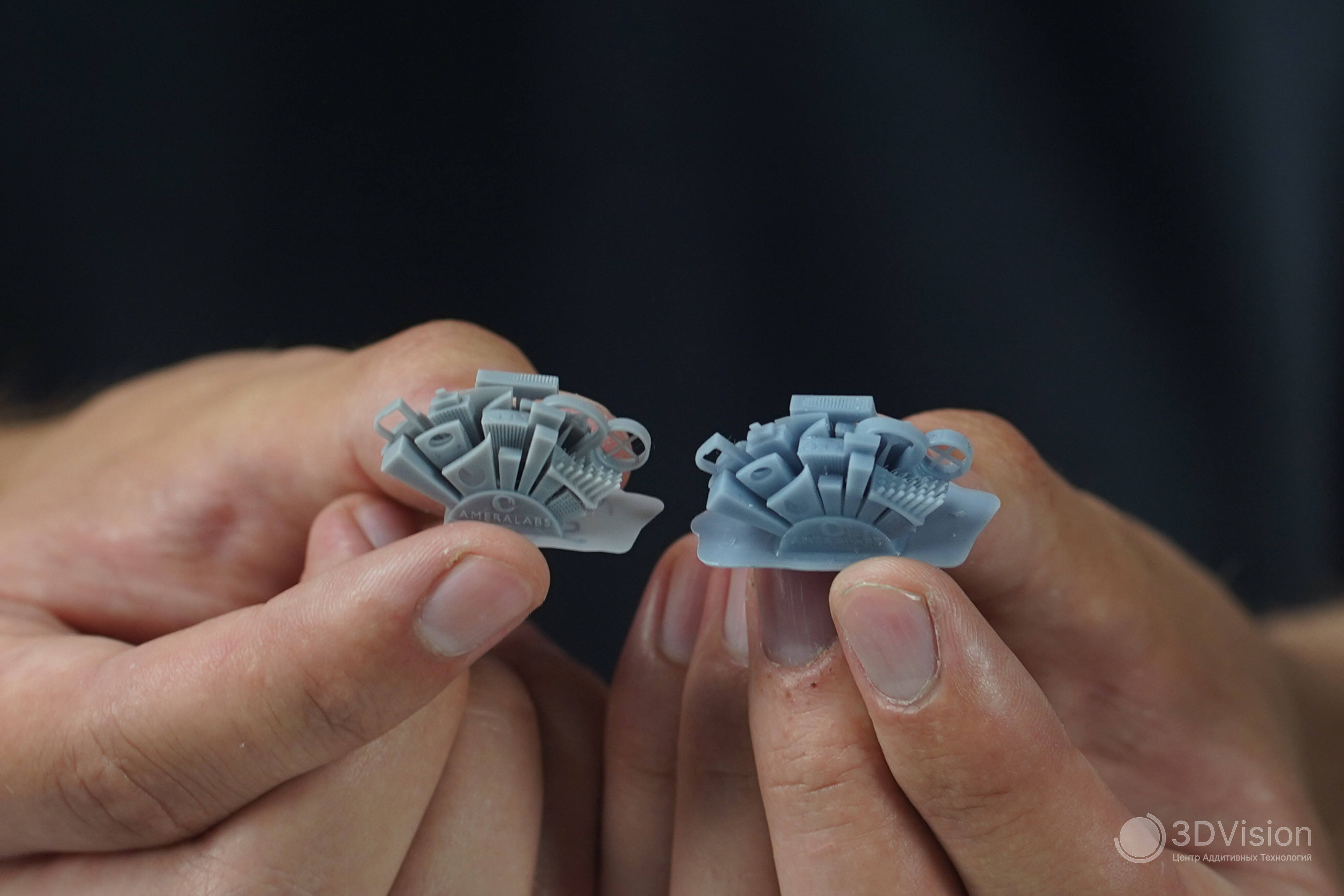

Тестирование качества печати в сравнении с конкурентами

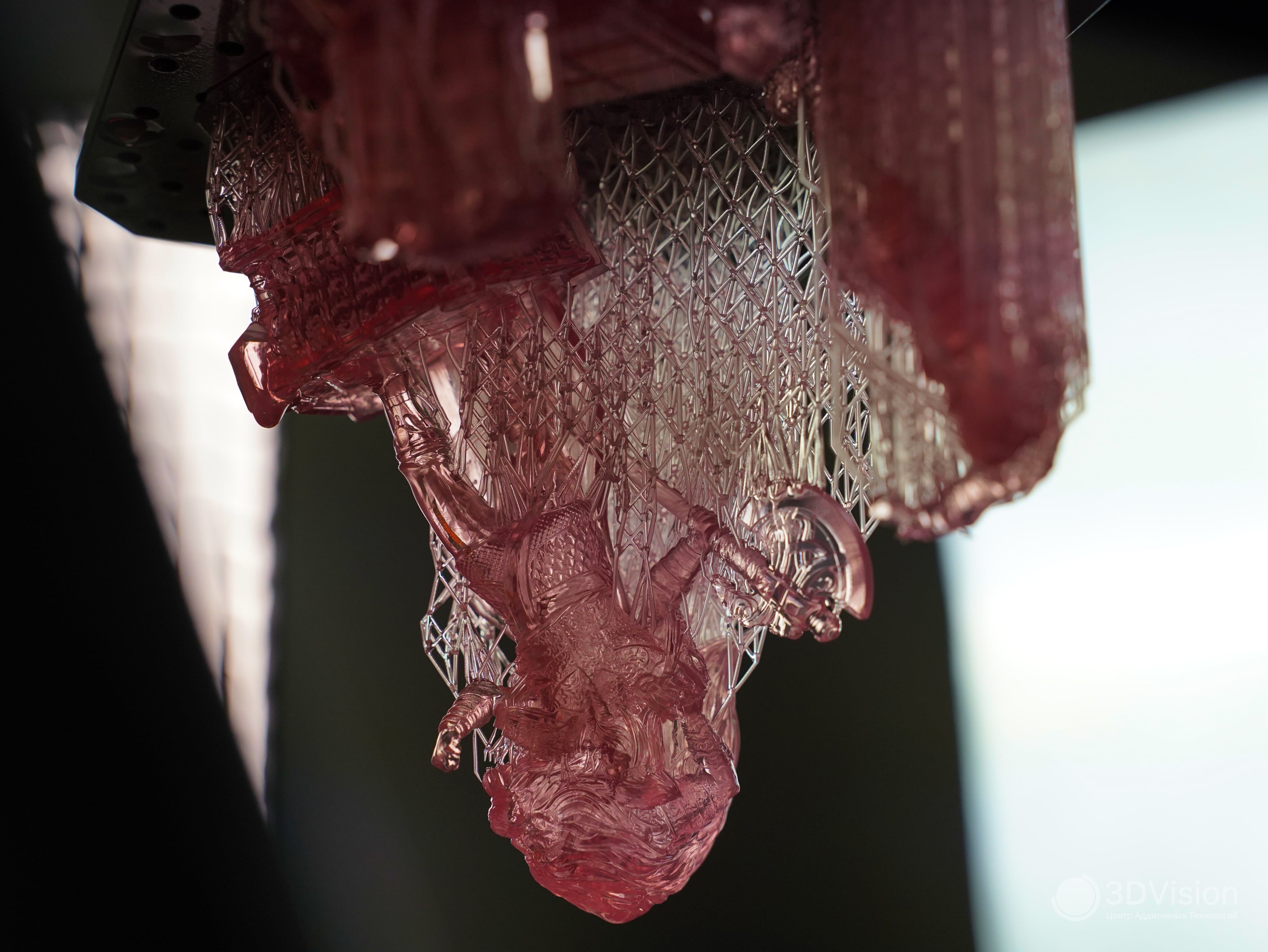

Автоматическое создание поддержек при печати

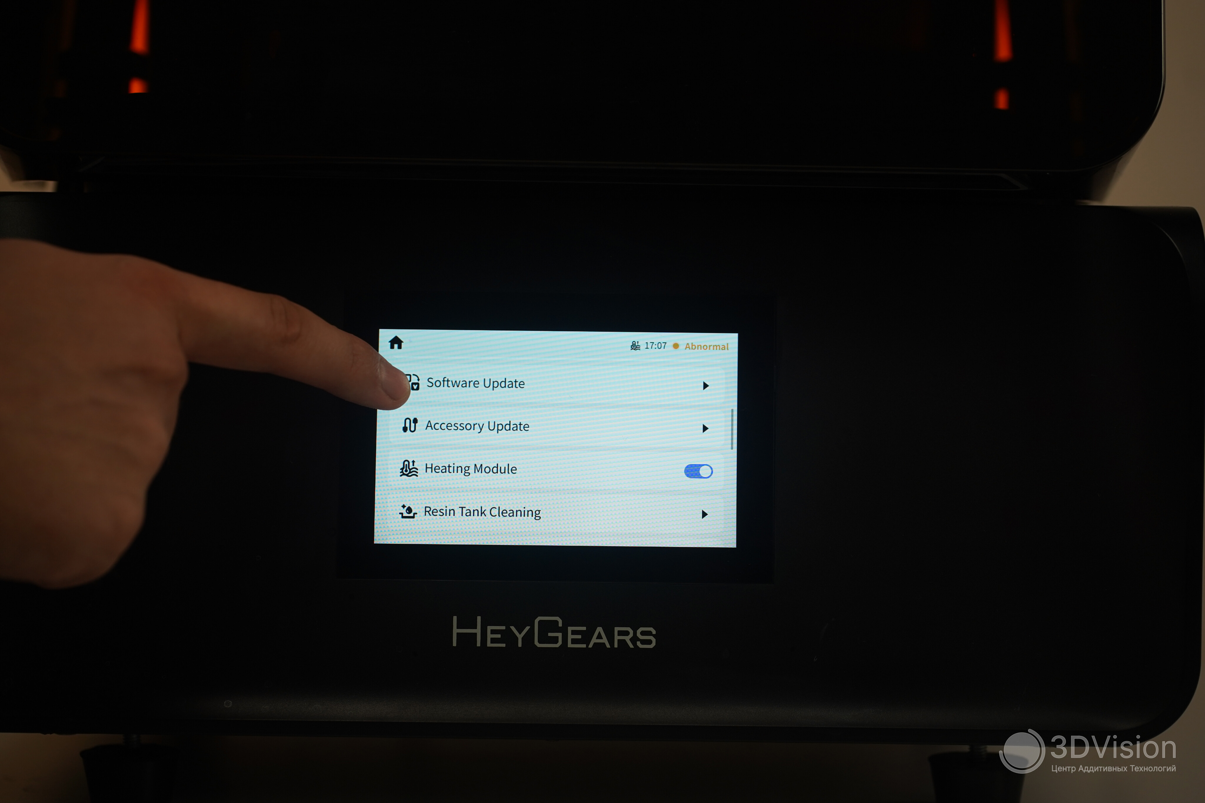

Первый запуск 3D-принтеров HeyGears

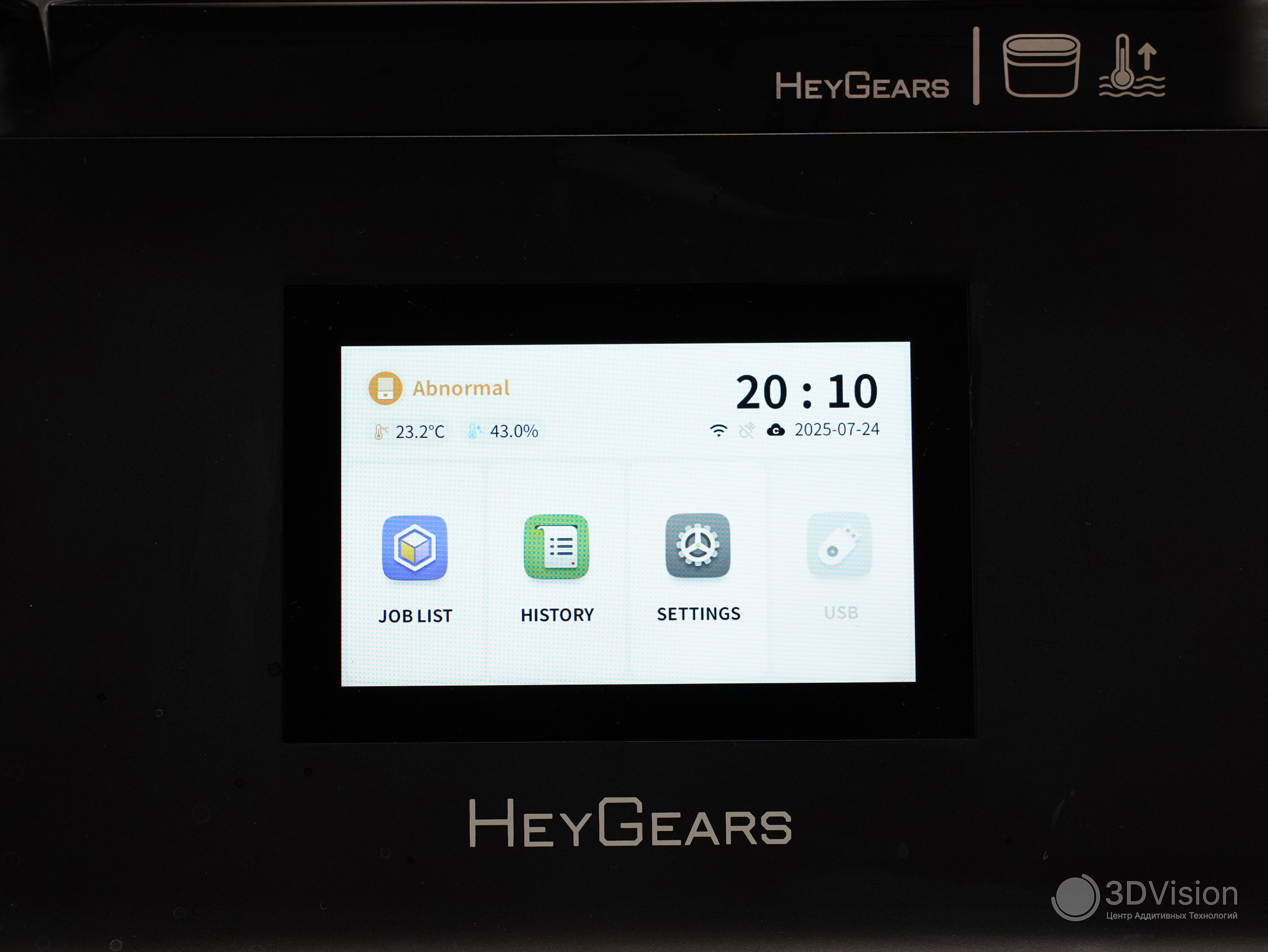

Интуитивно понятный интерфейс принтеров Reflex и Reflex RS обеспечивает простую и быструю подготовку к работе. При первом включении пользователи получают пошаговую инструкцию, которая ведёт их через все этапы настройки.
Первоначальная настройка начинается с выбора базовых параметров:
- Определение языка интерфейса (доступны английский и китайский)
- Установка правильного часового пояса
После этого система автоматически запускает последовательность из 8 подготовительных этапов, обеспечивающих корректную работу устройства.
1)Подключение к сети Wi-Fi — принтер интегрируется в локальную сеть для обеспечения удалённого управления и доступа к облачным сервисам
2)Регистрация устройства — процесс привязки принтера к личному аккаунту пользователя для получения полного доступа ко всем функциям

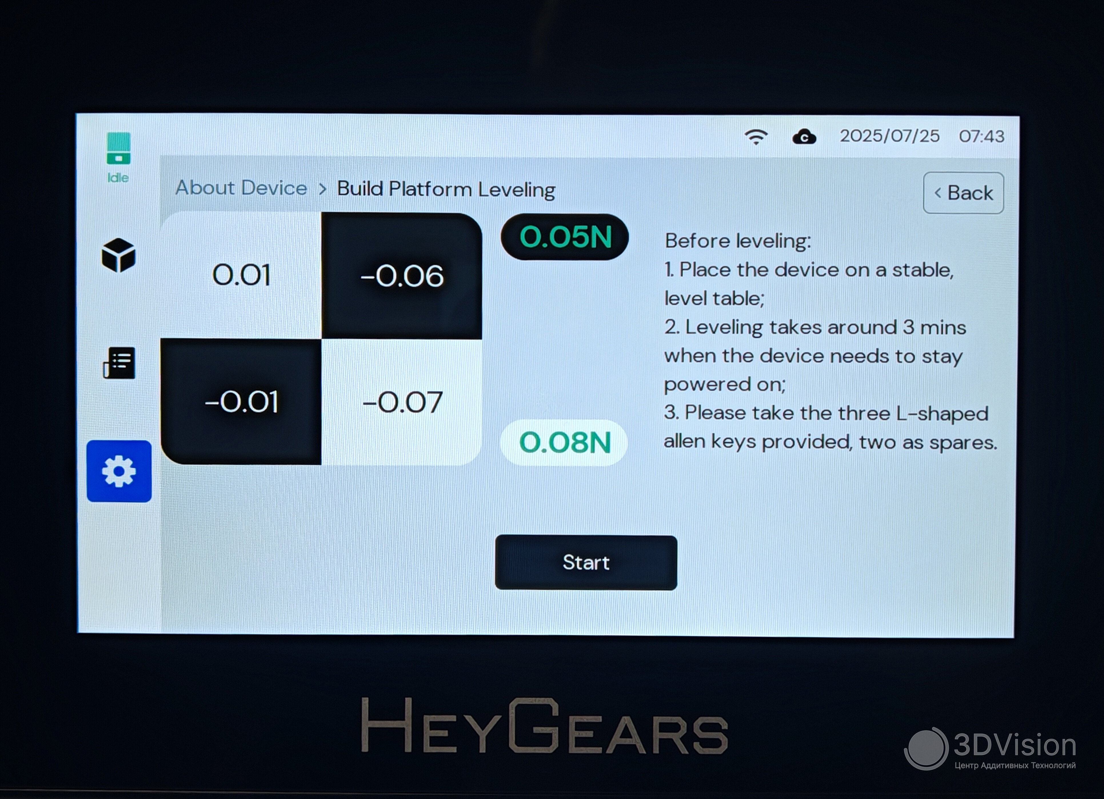

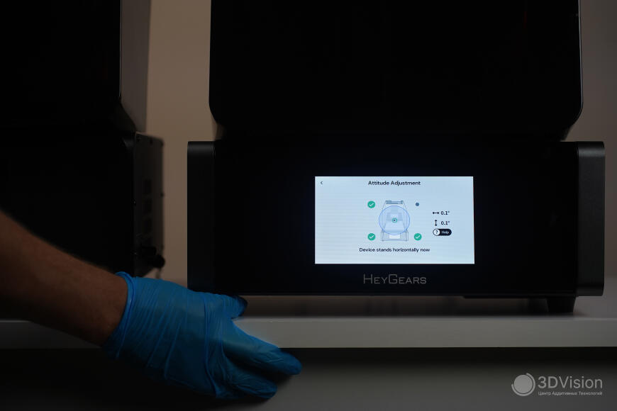

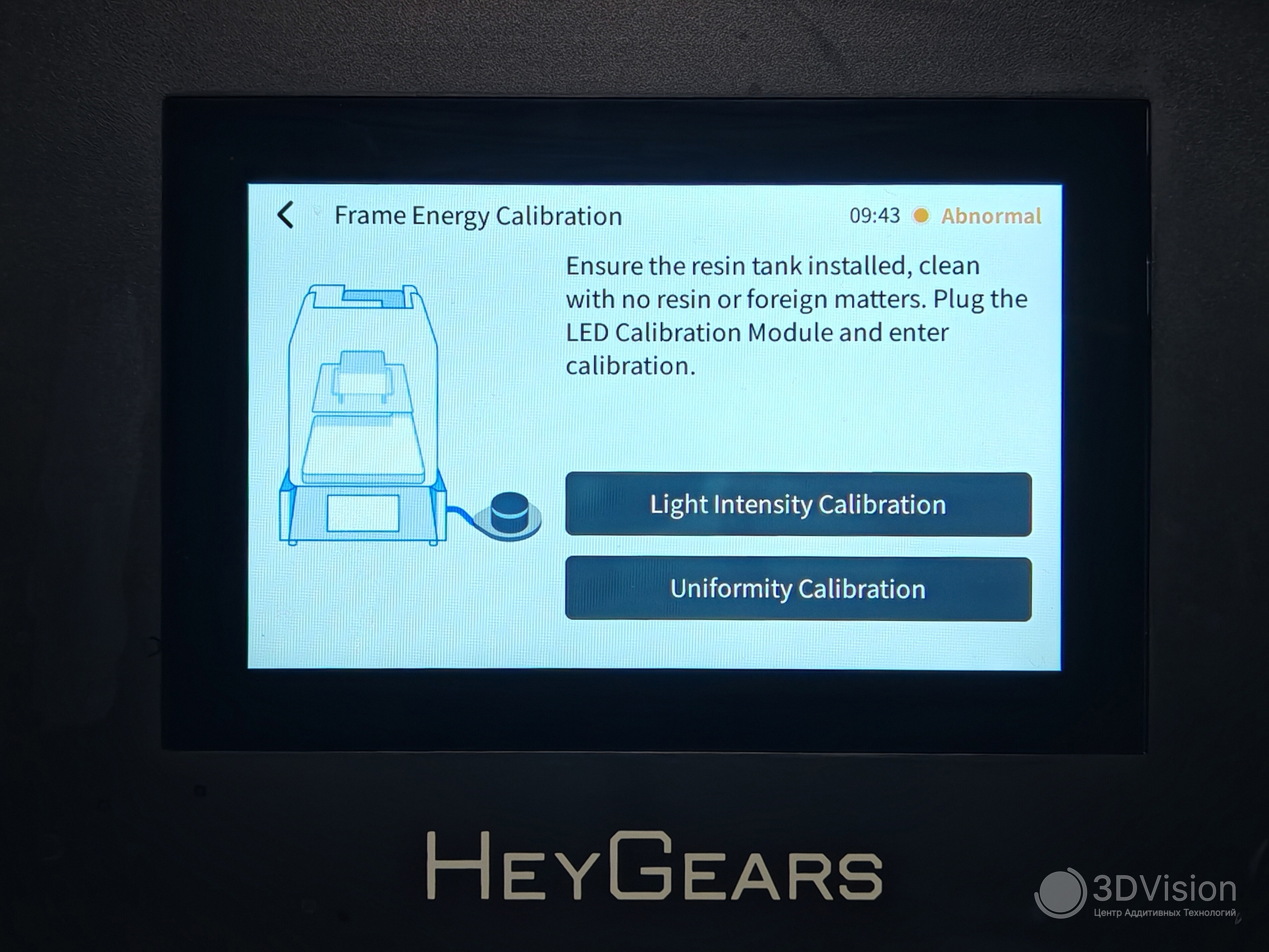

3)Калибровка положения — с помощью регулируемых опорных ножек и визуальных подсказок на экране осуществляется точная настройка горизонтальности принтера. Это критически важный этап, обеспечивающий качество будущей печати.
LCD - принтеры HeyGears Reflex и Reflex RS: новинка на российском рынке
4) Удаление защитной плёнки с экрана
5) Установка ванны
6) Установка стола
7) Автовыравнивание стола
8) Установка картриджа со смолой
Стоит отметить, что каждый из этапов можно пропустить.

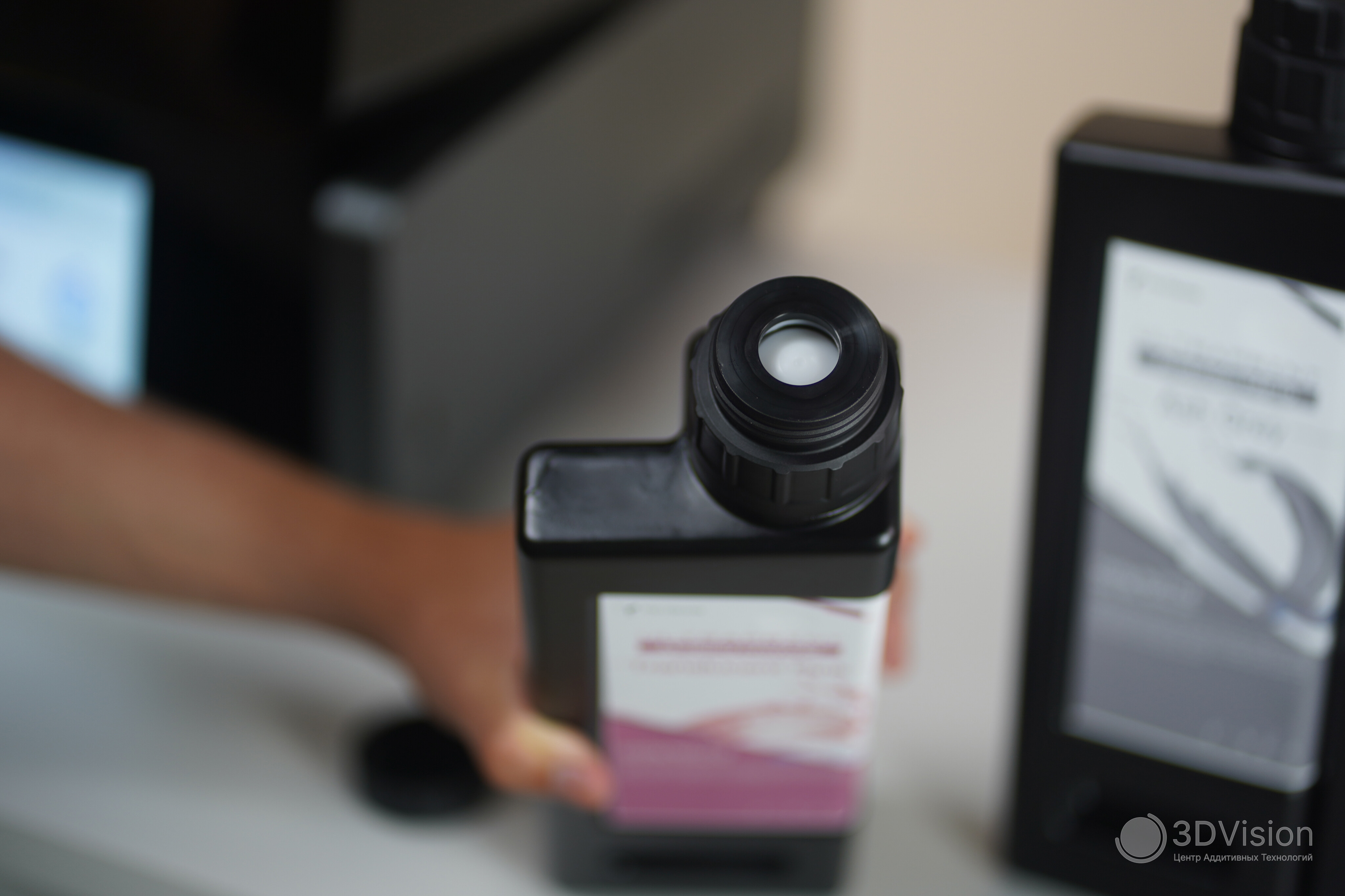

Картриджи, они же банки

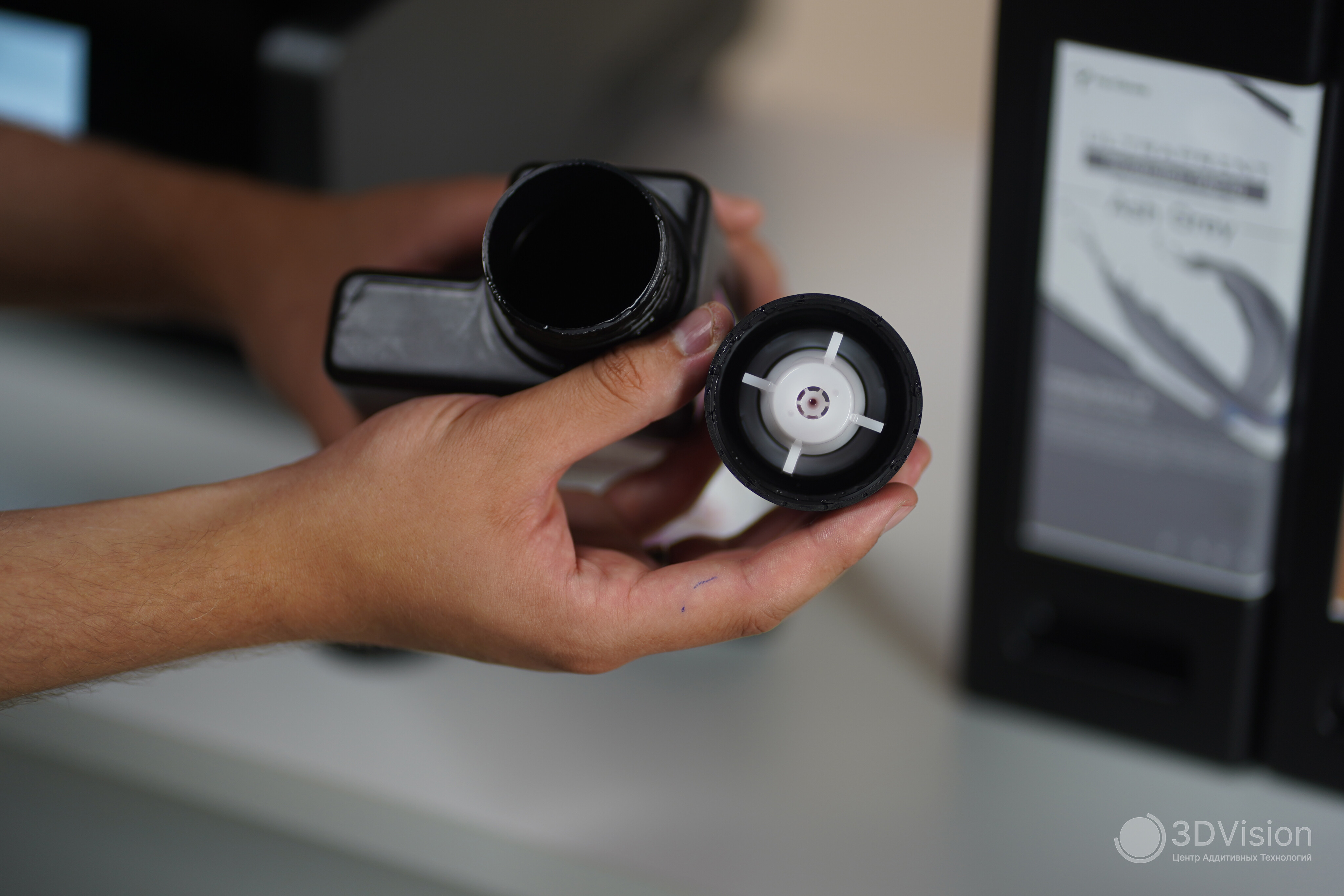

Особенность картриджей HeyGears заключается в продуманной конструкции с подпружиненным клапаном. Это решение обеспечивает контролируемую подачу смолы: для начала работы достаточно просто нажать на клапан, после чего материал начнёт поступать в ванну.
Можно открутить клапан и выливать смолу сразу в ванну.

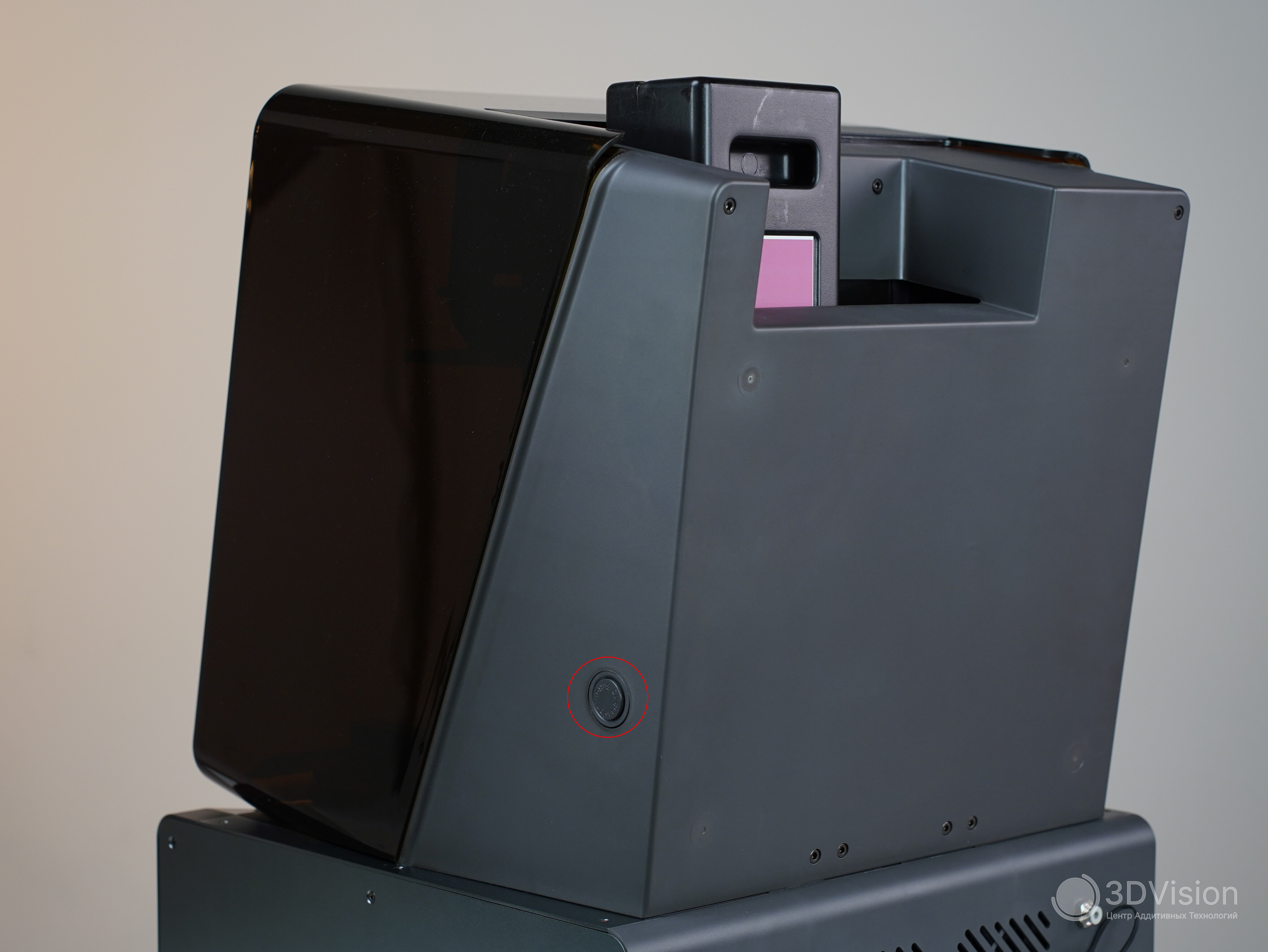

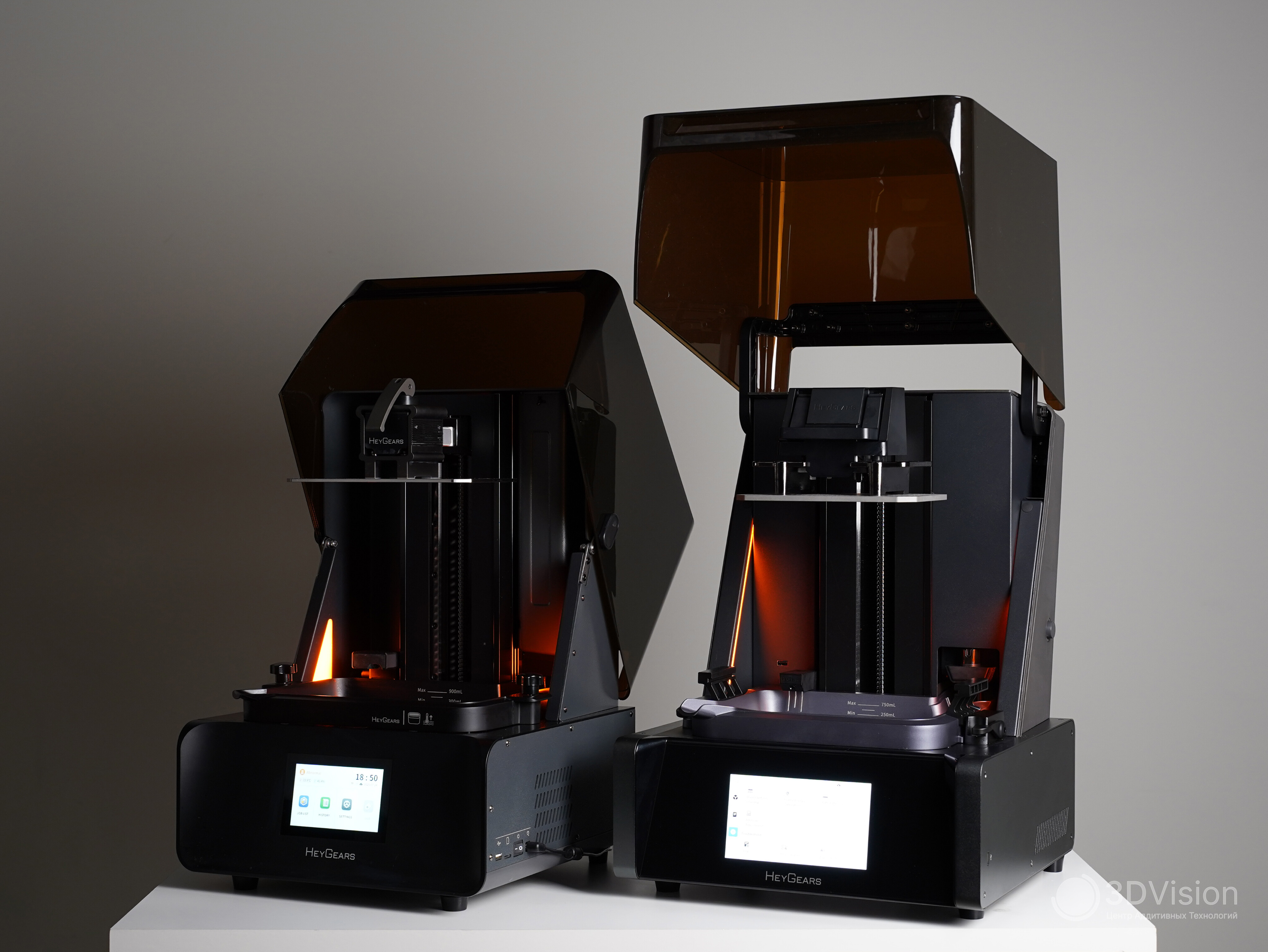

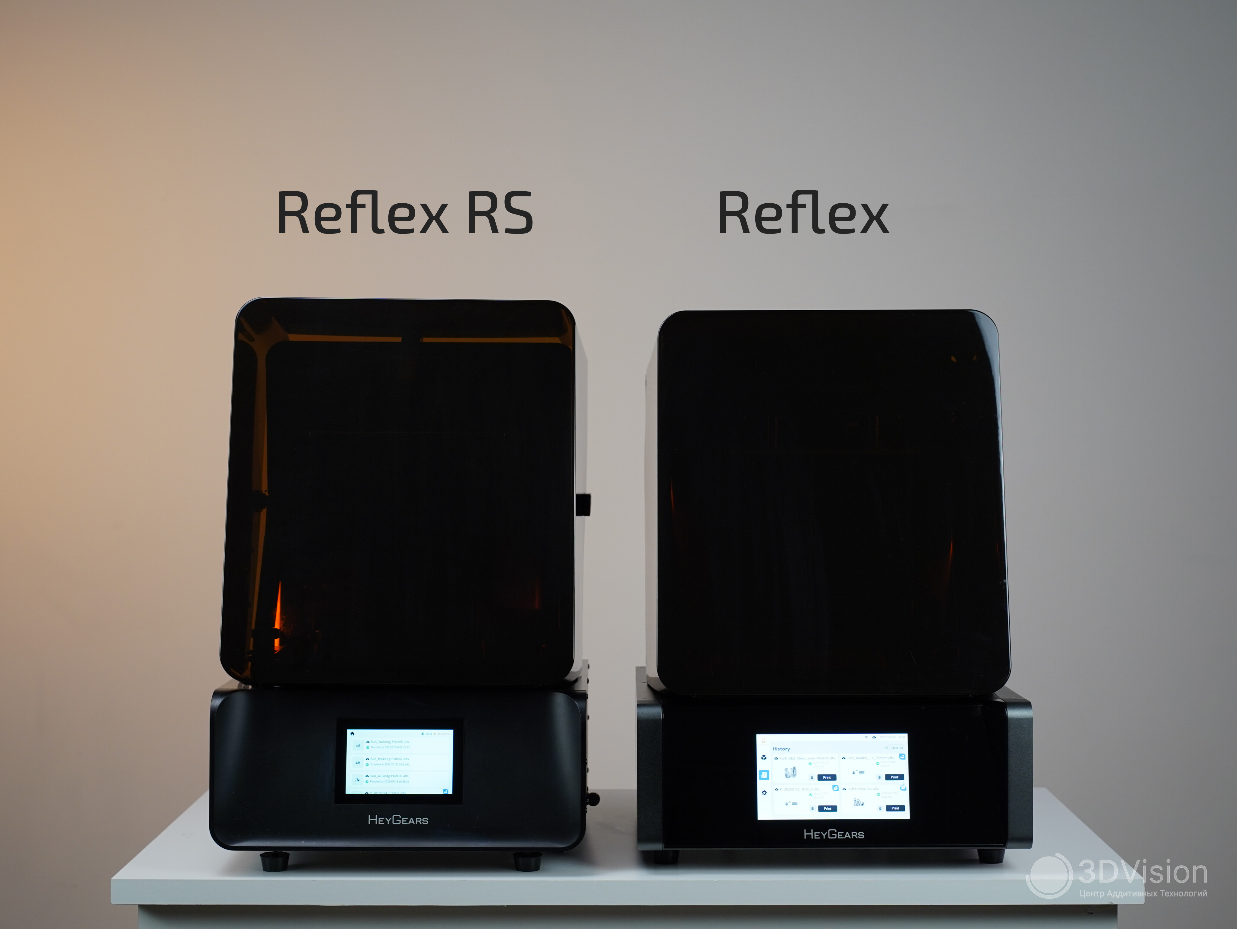

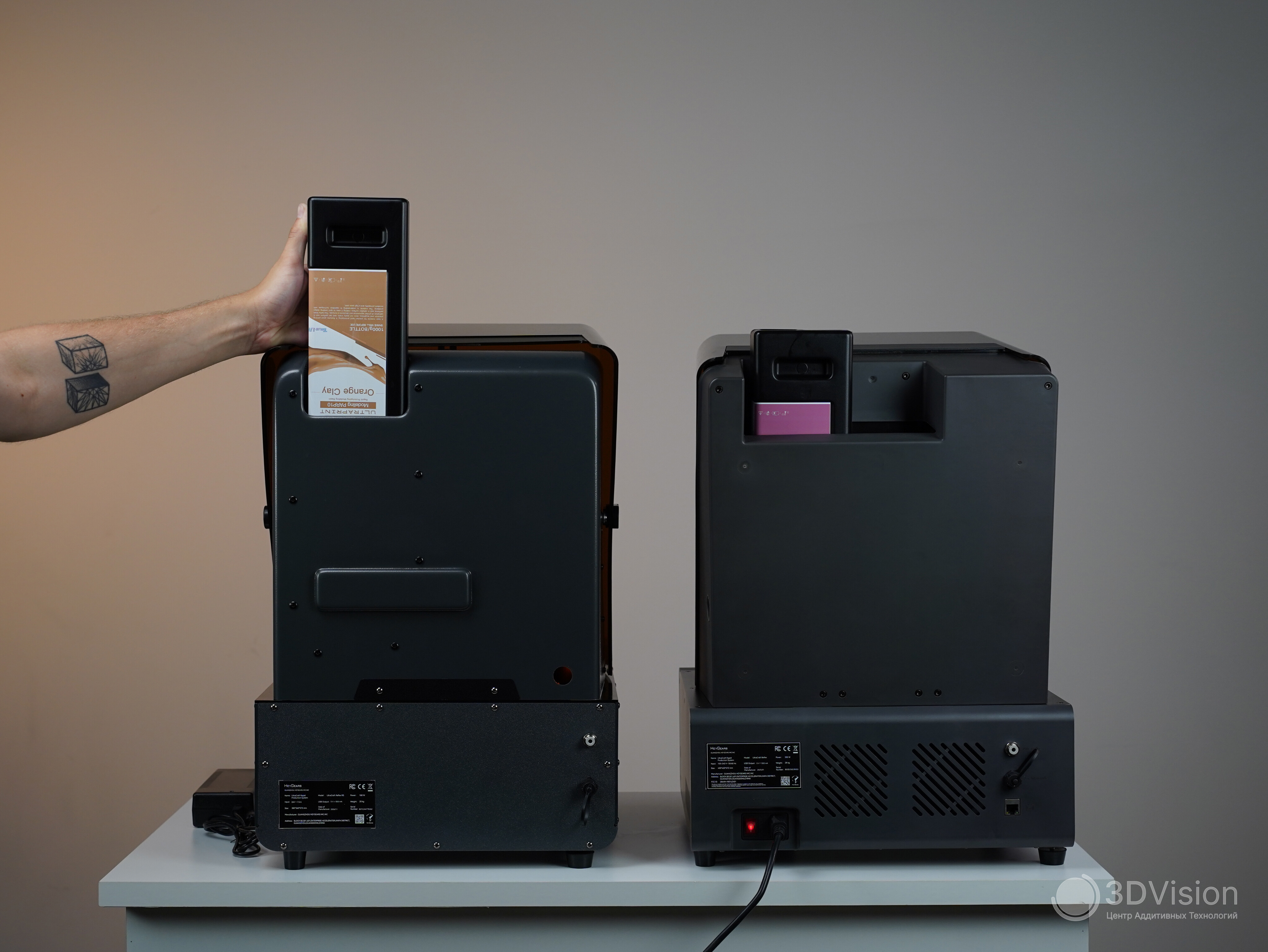

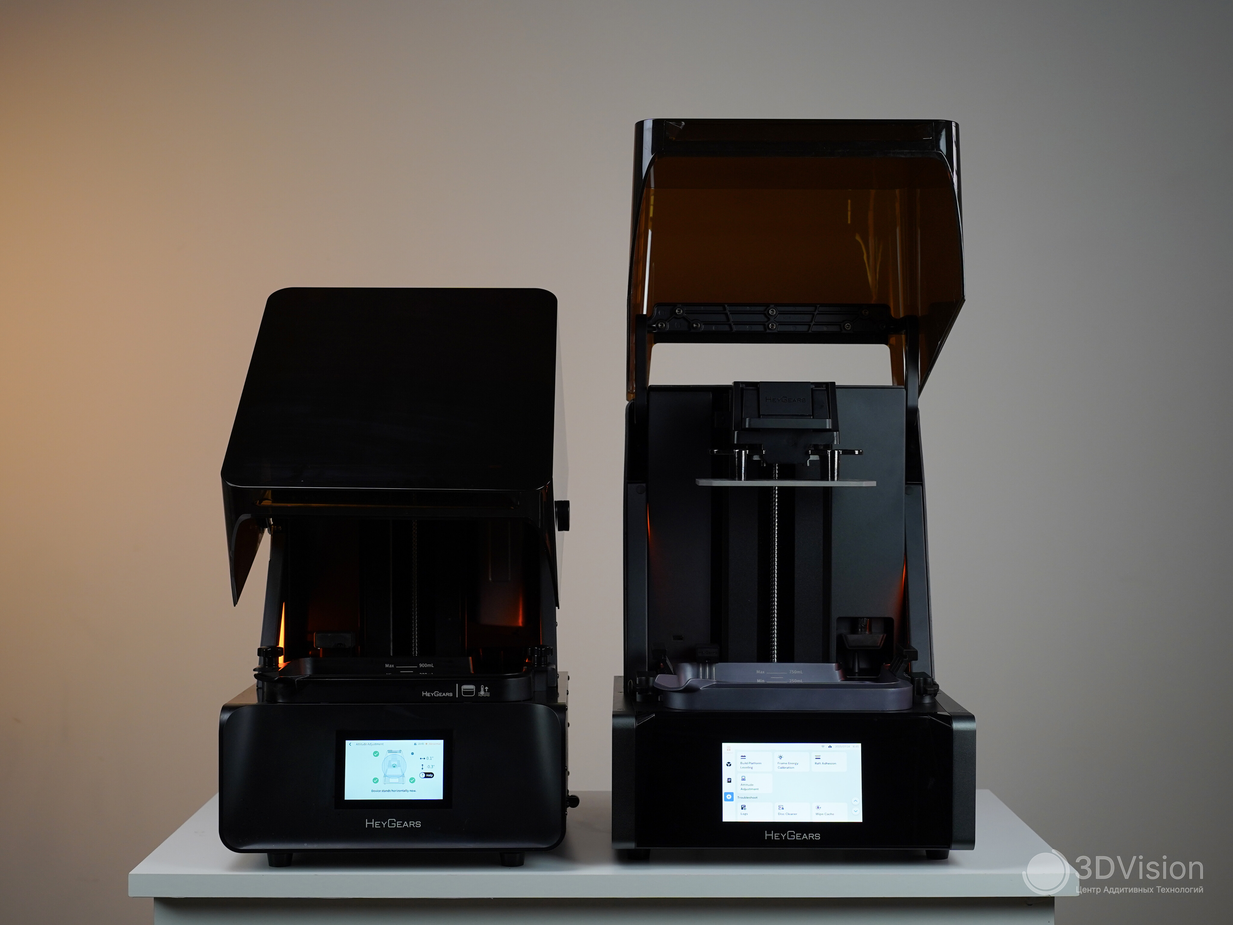

Reflex RS — более новая модель с увеличенным применением пластиковых деталей. Внешне принтеры схожи, при этом Reflex отличается большими размерами и весом.
Система питания у моделей организована по-разному:
Reflex подключается напрямую к сети 220В
RS использует преобразователь напряжения до 24В
Обе модели работают от стандартной электросети 220В, но имеют разные подходы к организации электропитания.

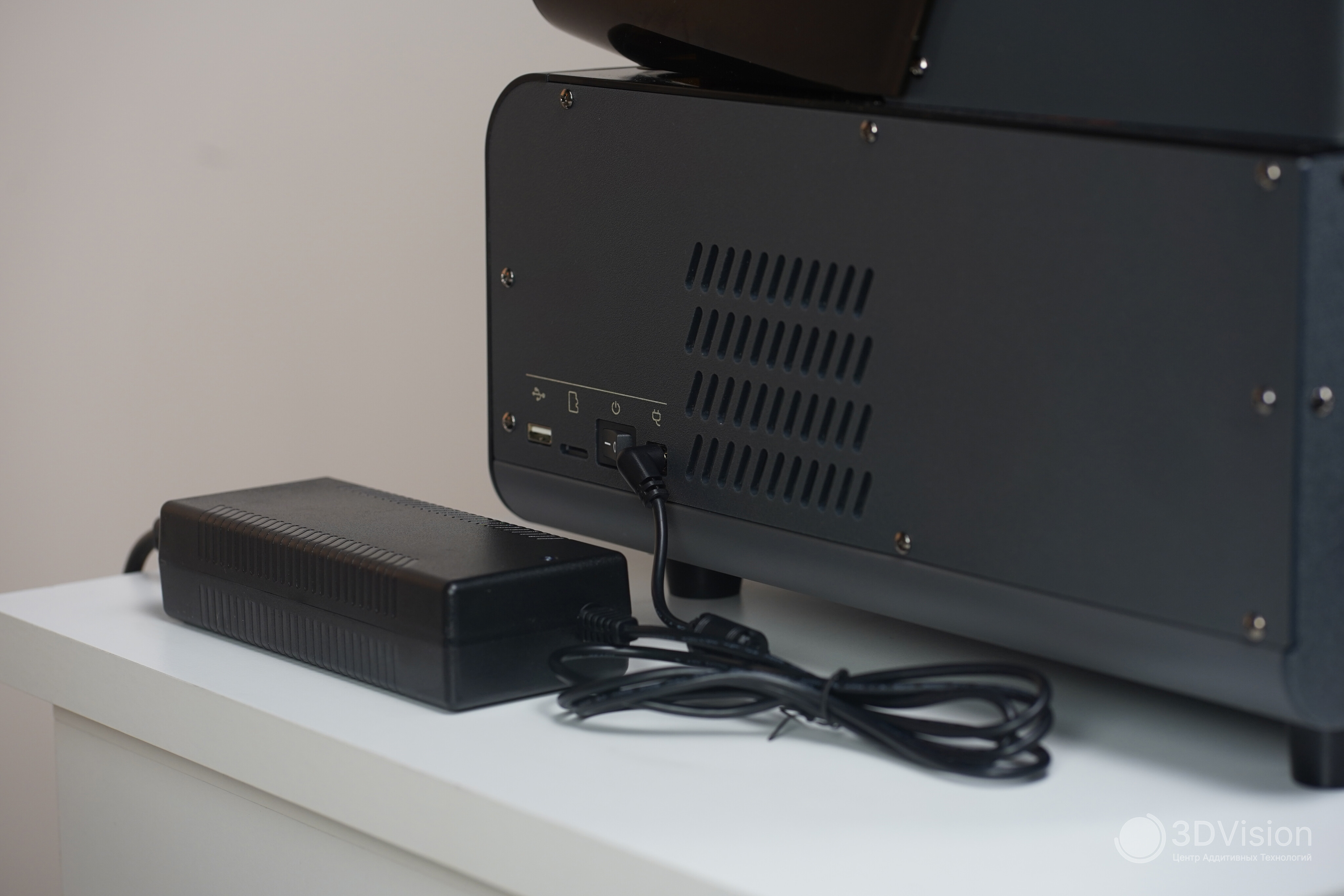

Правый бок RS. Видны блок питания, выключатель, разъём MicroSD и USB порт.
Коммуникационные возможности принтеров различаются следующим образом:
Reflex оснащён USB-портами, Wi-Fi и дополнительным Ethernet-портом
RS предлагает USB-порты, Wi-Fi и слот для карты памяти MicroSD
Конструкция крышек
Система открывания у обеих моделей реализована через откидные крышки, однако с некоторыми отличиями:
Reflex позволяет фиксировать крышку только в верхнем положении
RS даёт возможность установки крышки на любой высоте

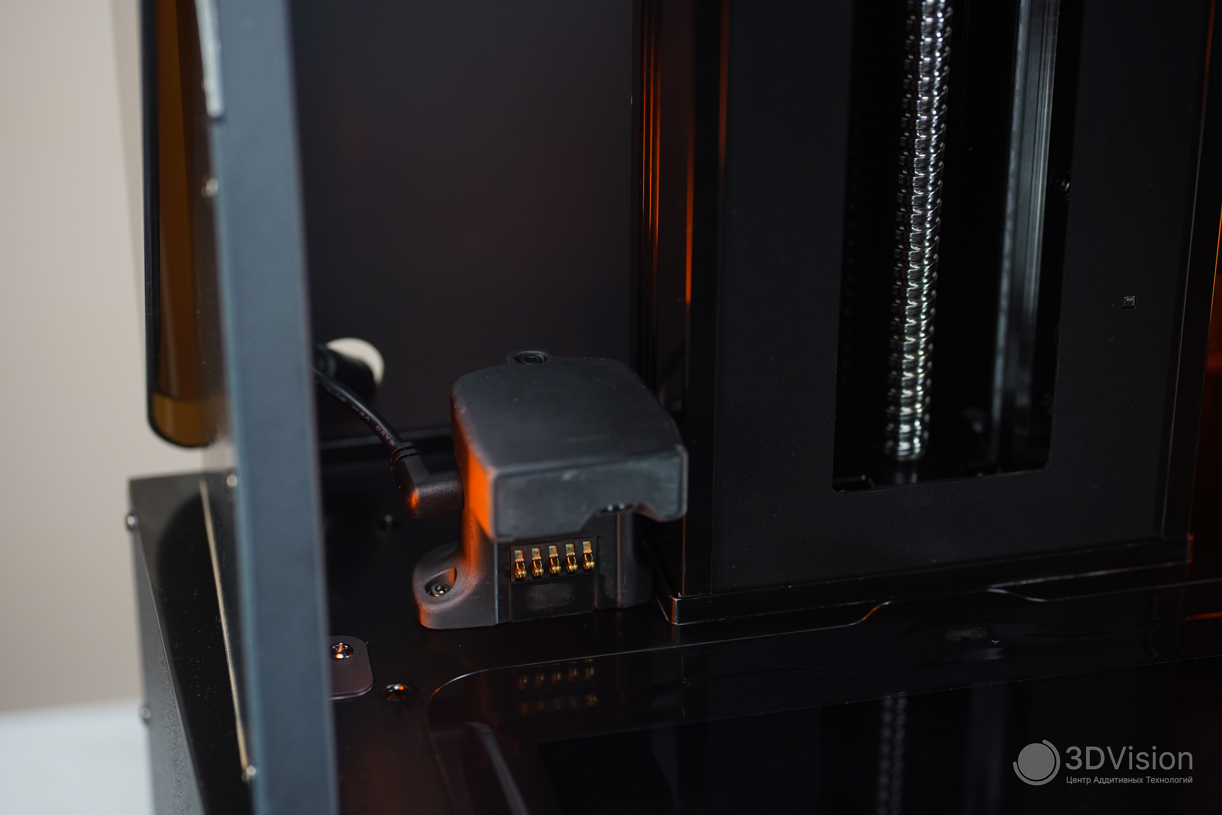

Расширяемость функционала обеспечивается наличием специальных разъёмов для подключения Pulsing Release Module на обоих принтерах. Это позволяет улучшить качество печати и оптимизировать процесс работы с материалами.
RS слева, крышка фиксируется на любой высоте.
За крышками скрывается красивая оранжевая подсветка.

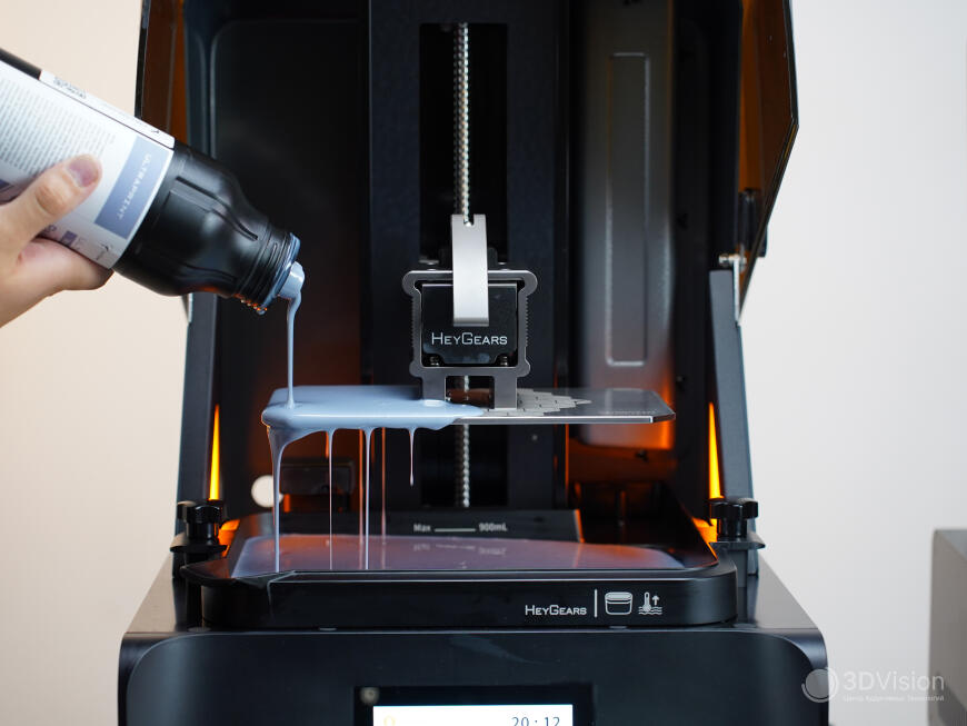

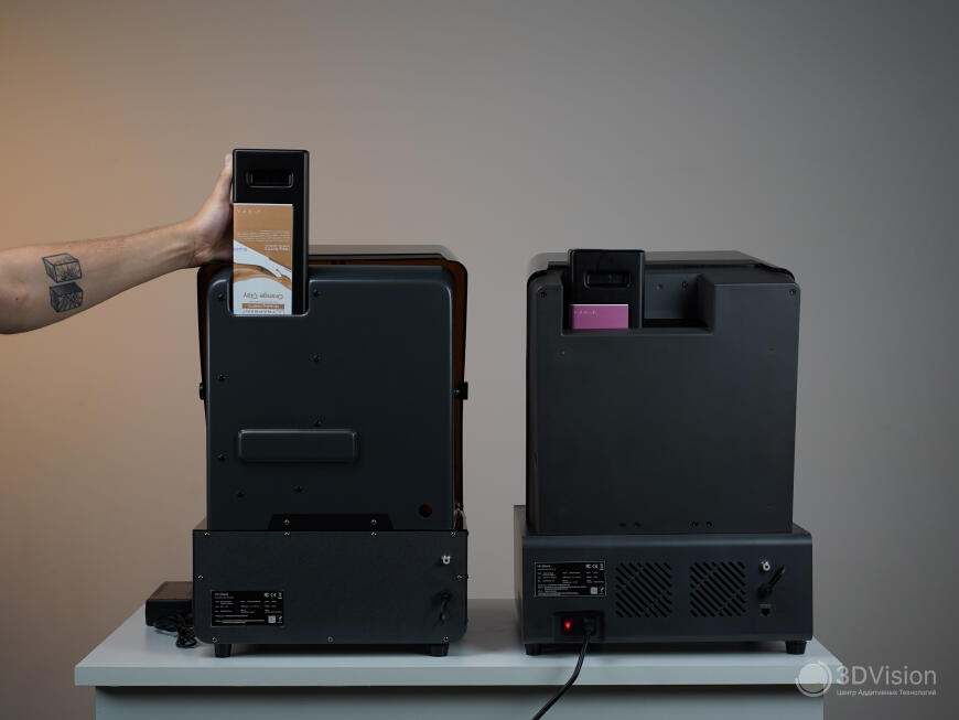

У принтеров есть место сзади для установки картриджа со смолой. Переворачиваем банку, вставляем туда, и смола вытекает под действием гравитации, если клапан нажат. За открытие и закрытие клапана отвечает выступ на ванночке. Простейшая дозаправка, работает безотказно.

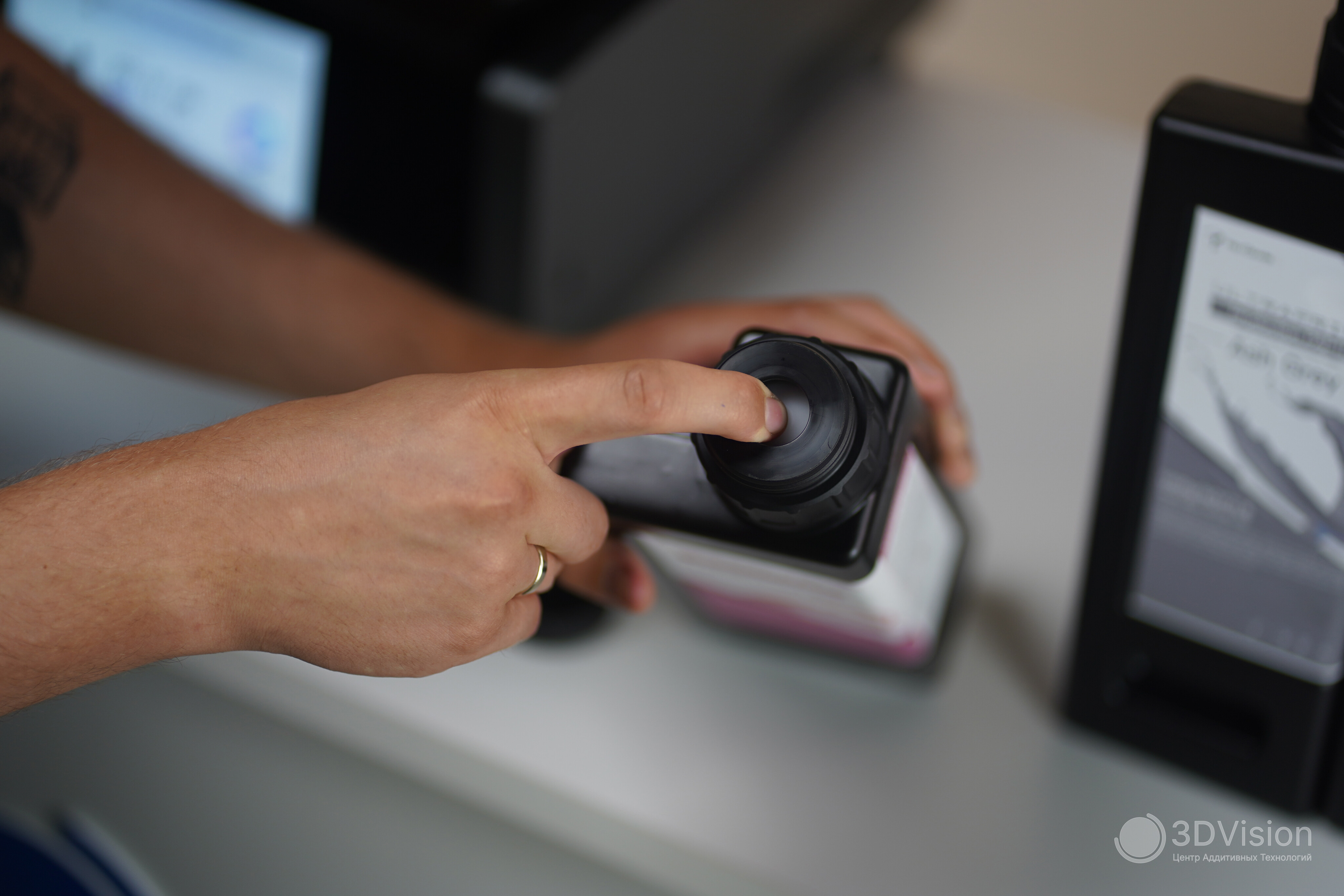

Особенность подачи смолы в Reflex
Специальная кнопка фиксации картриджа позволяет:
Частично извлечь бутылку со смолой
Зафиксировать картридж в нужном положении
Дать остаткам смолы стечь в ванну, не пачкая принтер
Это удобное решение для аккуратной замены расходных материалов.
Кнопка не нажата, бутылка утоплена
Кнопка нажата, бутылка зафиксирована в промежуточном положении, остатки смолы стекают в ванну

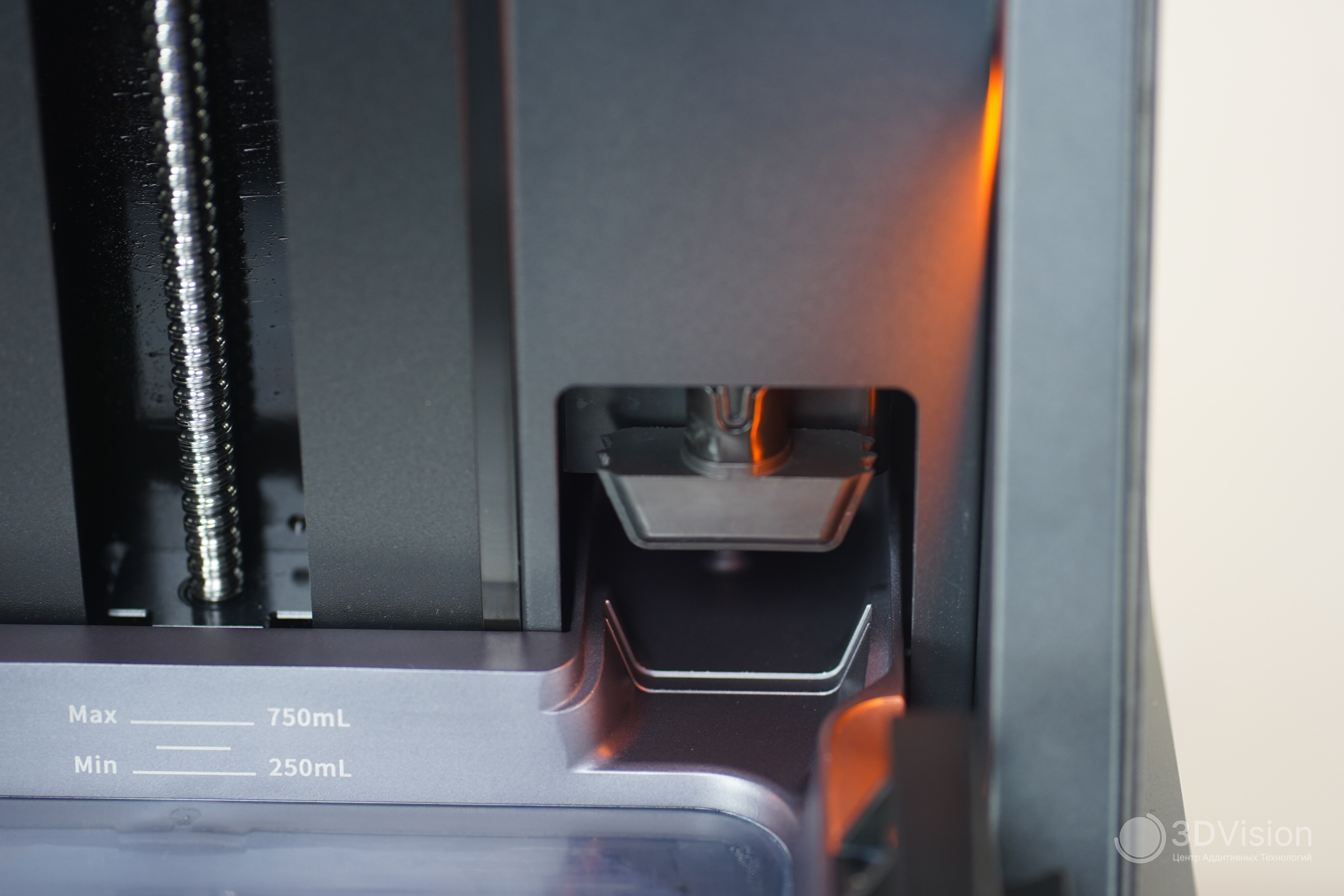

Еще одна особенность у Reflex: уникальная заслонка над ванночкой работает автоматически:
Закрывается при установке банки со смолой
Открывается перед началом печати
Важно учитывать: при работе с густой смолой наполнение ванны может занять длительное время. В таких случаях рекомендуется заливать смолу непосредственно в ванну — принтеры это позволяют.
Также можно снять заслонку — она крепится магнитом — или контролировать её положение вручную.

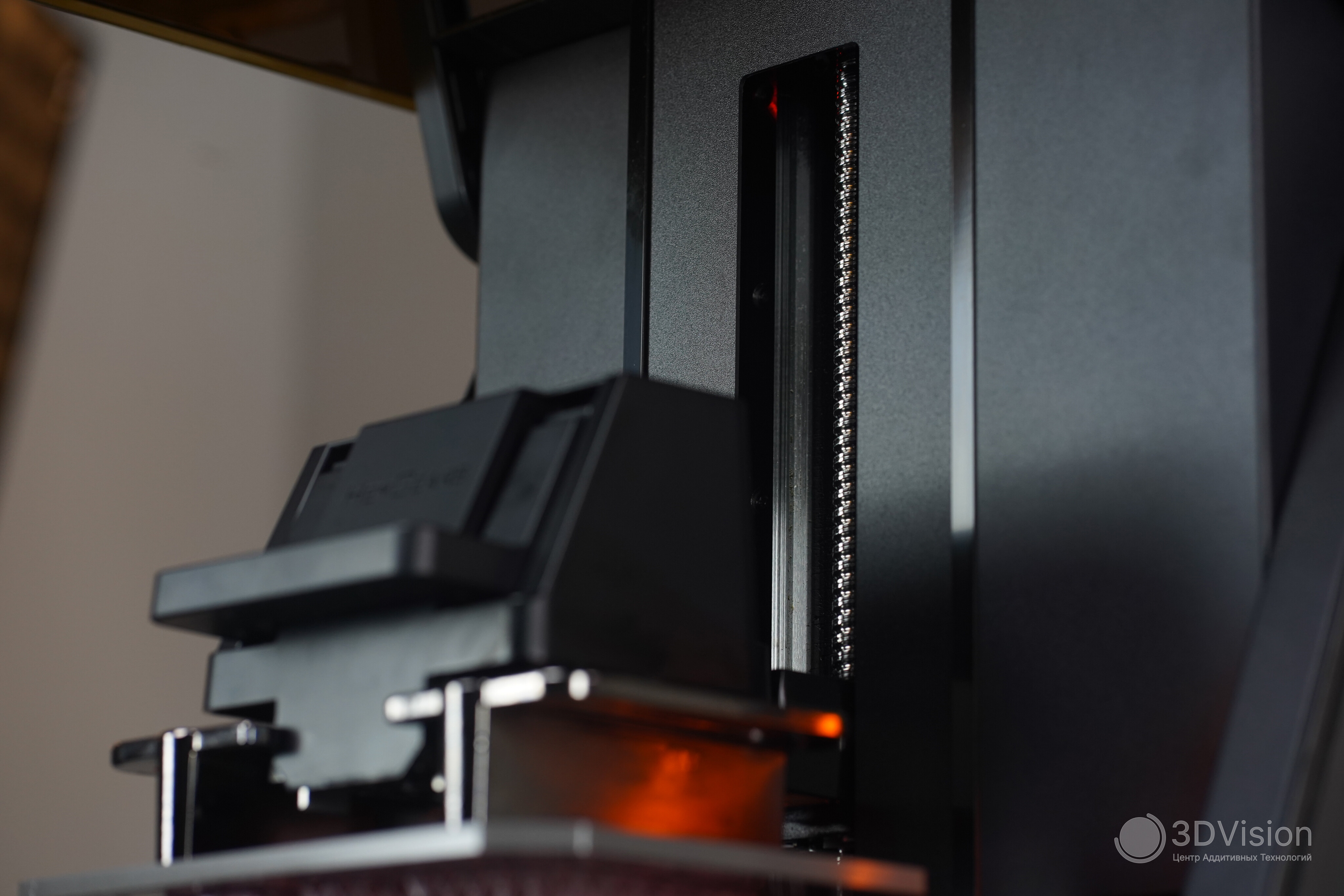

Прочная конструкция принтеров Рефлекс построена на надёжном механизме, где главную роль играет винт ШВП с диаметром 14 миллиметров. Особенность этого винта — наличие катанной нетрапециевидной резьбы, обеспечивающей плавное и точное перемещение. Дополнительную стабильность работе печатающей головки придают мощные линейные направляющие, которые скрыты под защитной пластиковой накладкой. Такое техническое решение гарантирует высокую точность и надёжность при печати моделей.
В RS всё тоже самое

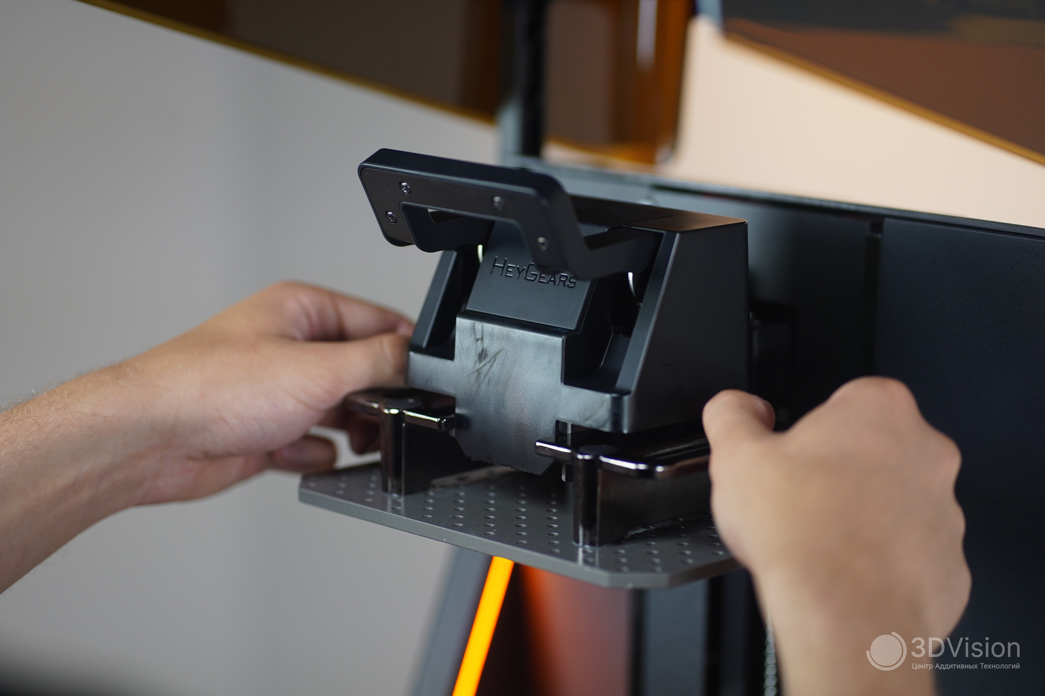

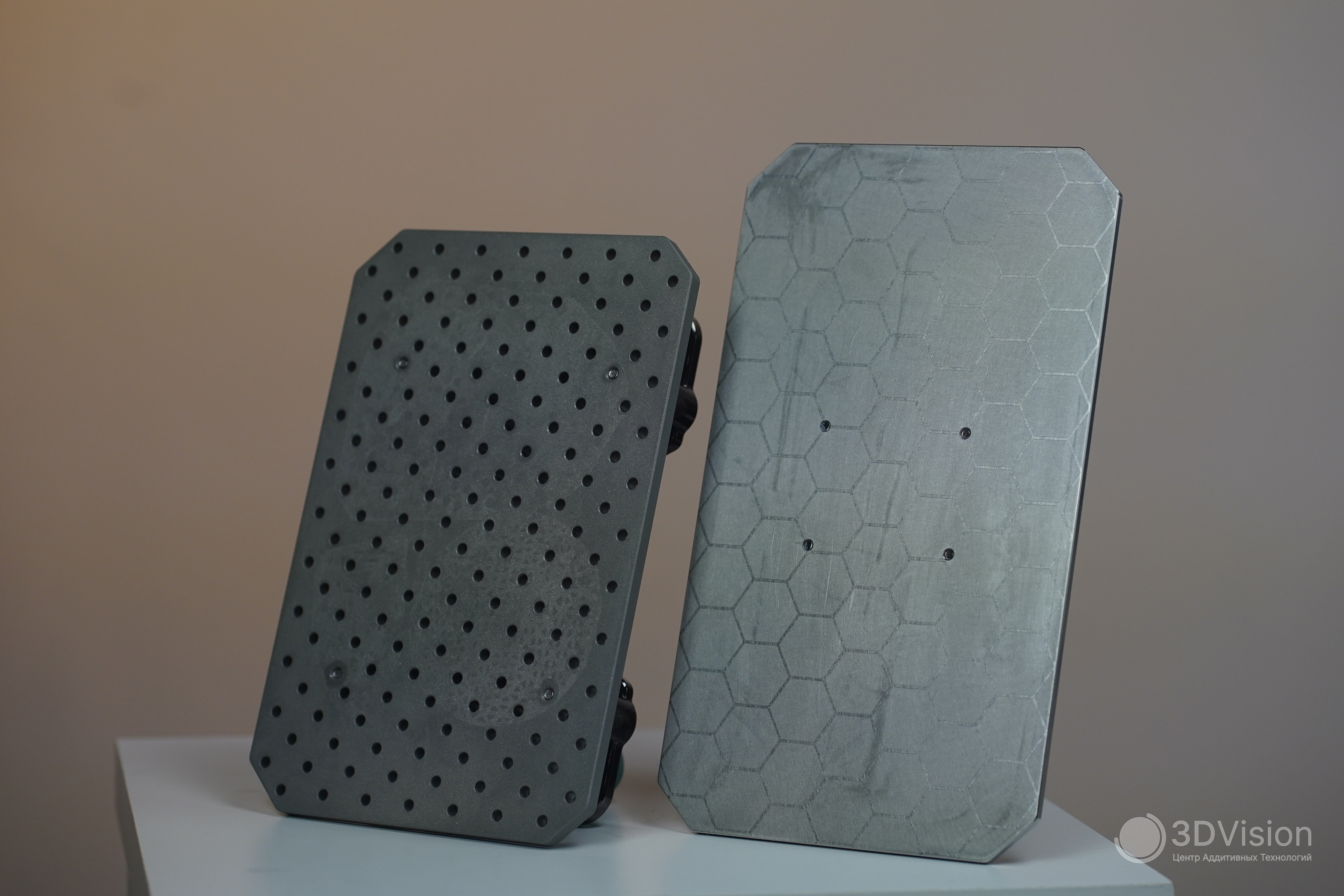

Столы принтеров различаются. У Reflex стол стальной, перфорированный.
В RS стол тоже стальной, без перфорации.
Стол Reflex слева, RS справа
Снимаются и устанавливаются они за секунды, потому что не фиксируются винтом, а прижимаются.
Крепление RS
Крепление Reflex

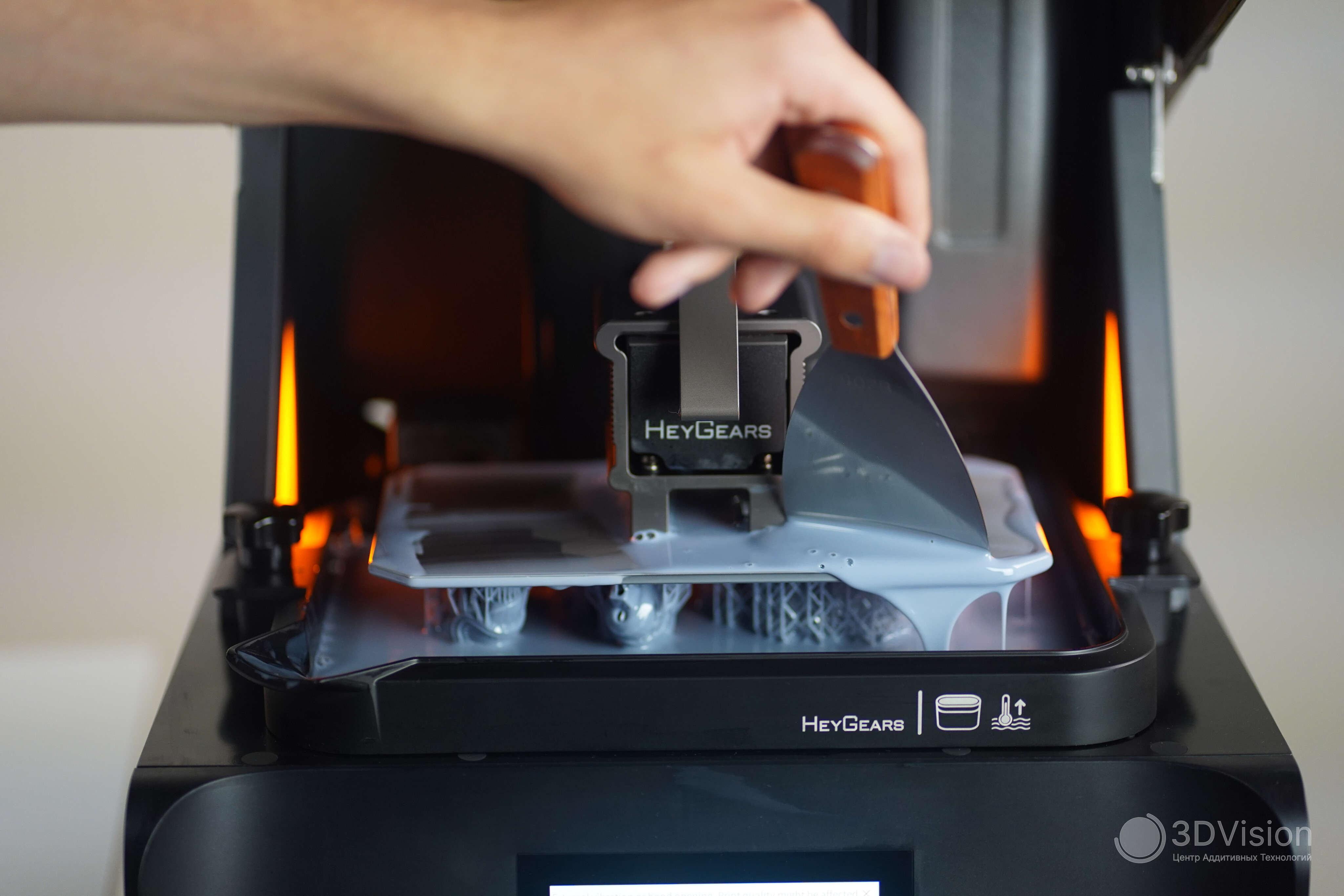

Столы не имеют наклонных поверхностей сверху, поэтому после печати первым делом нужно очищать их от смолы.
Куда налили — там и осталось (почти)

Выравниваются они автоматически. В RS даже есть «плавающий» экран, который подстраивается под наклон стола.

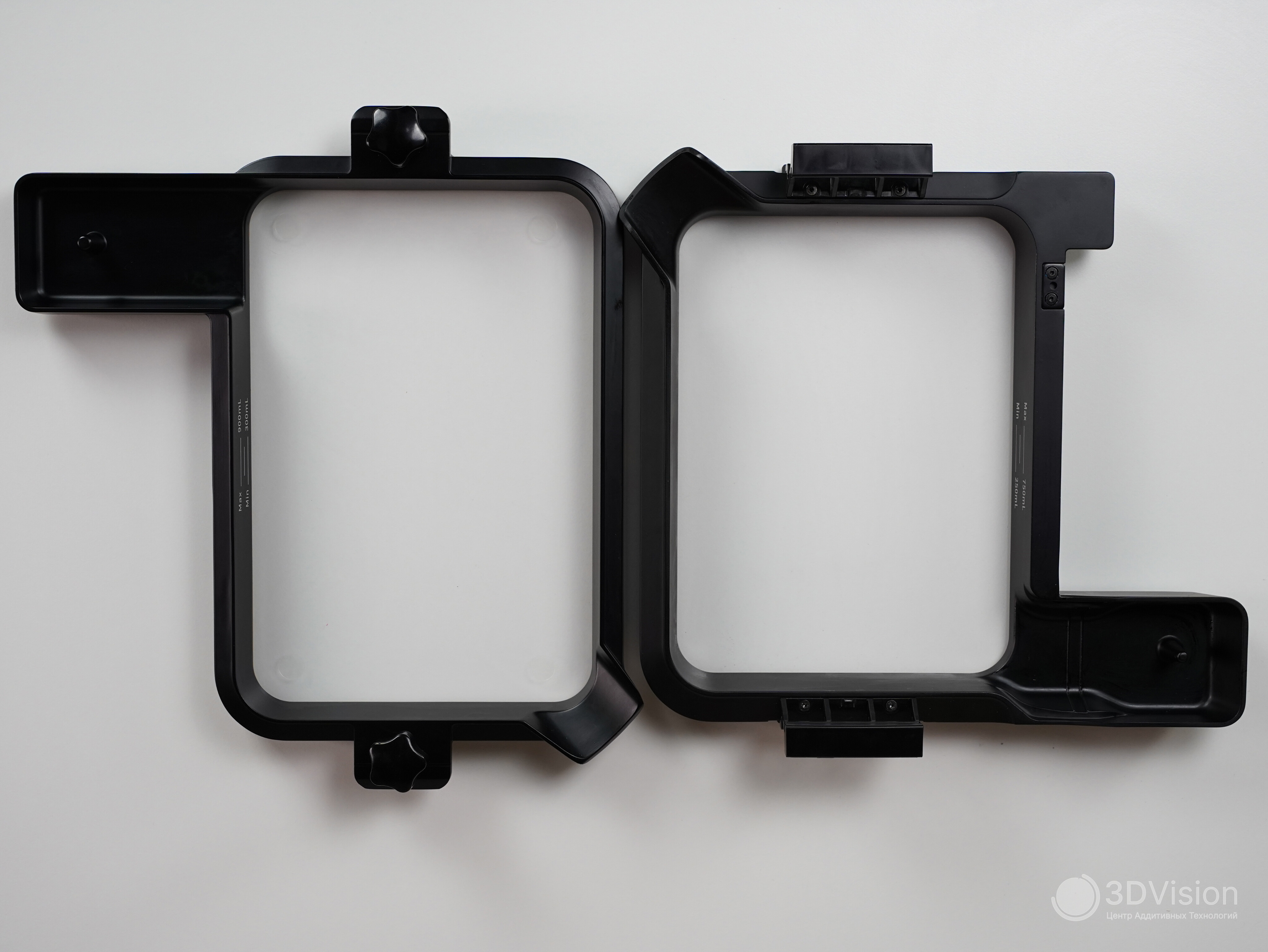

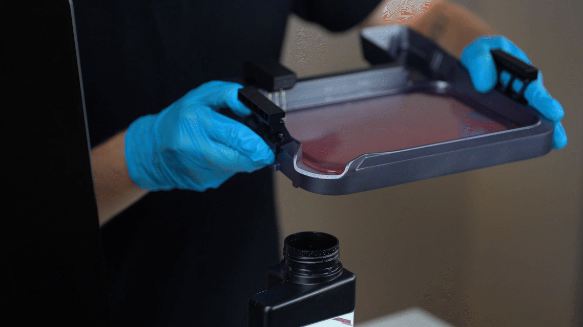

Ванны необычной формы, с PFA (или nFEP, если хотите) плёнкой.
Ванна RS с винтами, у Рефлекса — быстросъёмная, с ручками
Важное преимущество конструкции — продуманный сливной механизм. Благодаря специальному носику смола не стекает по стенкам ванны, а направляется в заданное место. Такая система обеспечивает чистоту рабочей зоны и удобство при обслуживании принтера.
Ни капли мимо
Система подачи смолы продумана до мелочей: специальный выступ в конструкции напротив сливного носика нажимает на клапан банок со смолой, обеспечивая удобный процесс заправки.
Важное различие между моделями заключается в конструкции ванн: Reflex оснащён быстросъёмной ванной с подогревом и датчиком уровня смолы, тогда как RS имеет более простую конструкцию.
Совместимость с оборудованием требует особого внимания: оригинальные ванны не подходят для использования с Pulsing Release Module. Для работы с этим модулем необходимо приобретать специальные совместимые ванны. При этом улучшенные версии ванн для RS получают подогрев и инфракрасный датчик уровня смолы, а их питание осуществляется отдельным блоком. В Reflex модернизированная ванна использует стандартное питание принтера.

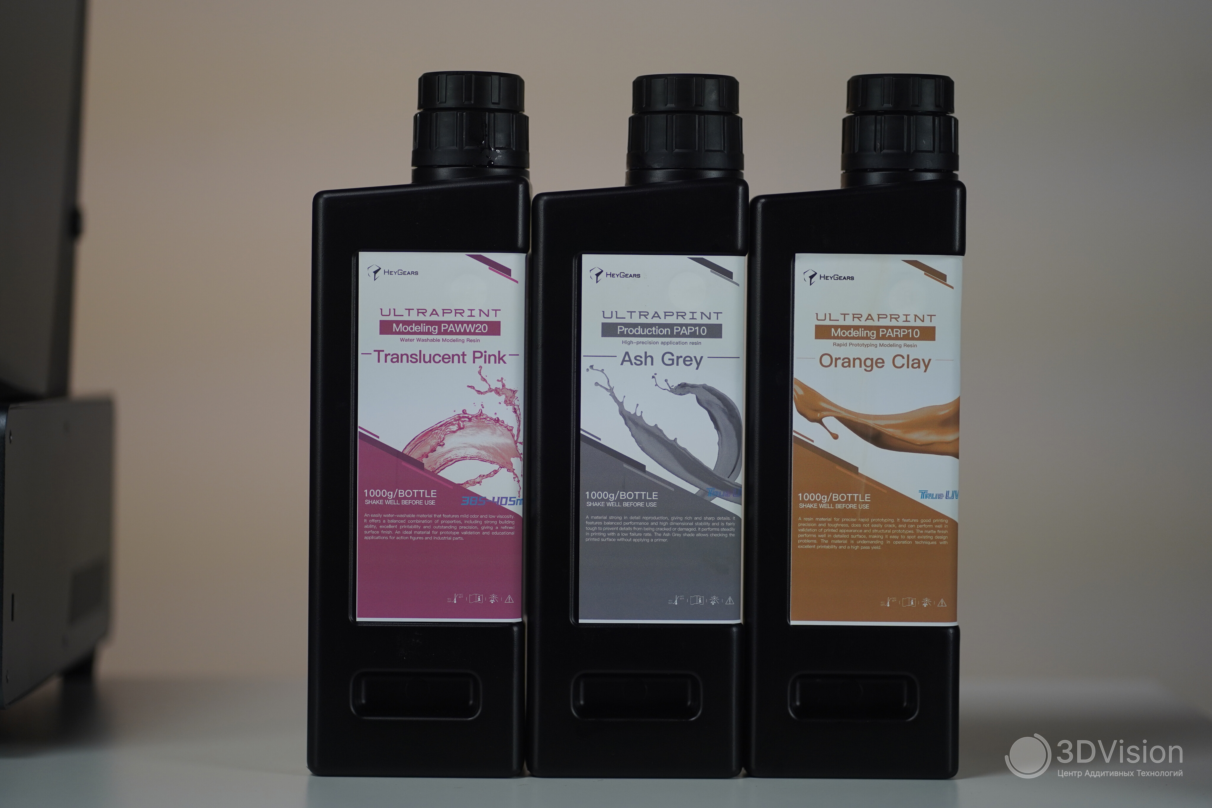

Рабочие параметры принтеров различаются по нескольким ключевым показателям. Reflex предлагает область печати 192×121×220 мм с 9-дюймовым монохромным LCD-дисплеем и размером пикселя 33×33 мкм. RS имеет увеличенную область печати 222×122×228 мм, 10,3-дюймовый дисплей и более мелкий пиксель — 29,7×29,7 мкм.
Основное технологическое различие заключается в длине волны источника света: Reflex использует 385 нм, а RS — более распространённые 405 нм. Это влияет на совместимость со смолами: RS не может работать с некоторыми специализированными материалами HeyGears, особенно с прозрачными и выжигаемыми смолами. Из 15 доступных смол RS совместим только с 9, что связано с невозможностью обеспечить требуемое качество отверждения при длине волны 405 нм.
Важное замечание: для работы с некоторыми материалами требуется использование Pulsing Release Module (PRM).

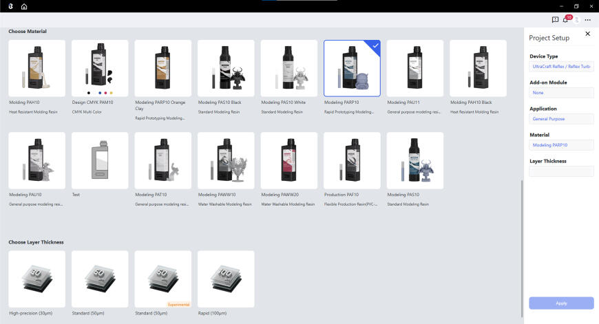

МатериалОписаниеReflexReflex + PRMReflex RSReflex RS + PRM
PAU10ABS-Like✔✔
PAU11ABS-Like✔✔
PAU20Устойчивая к внешним условиям, подходит для шестерней и подшипников✔
PAT10Прозрачная✔✔
PAM10Семейство разноцветных смол, которые можно смешивать✔✔
PAP10Максимально точная✔✔✔✔
PAH10Устойчивая к температурам до 110 °С✔✔
PAS10Стандартная✔✔✔✔
PAWW10Водосмываемая серая✔✔
PAWW20Водосмываемая полупрозрачная розовая✔✔
PAF10PVC-Like✔✔✔✔
PARP10Для прототипирования✔✔✔
PAWR10Устойчивая к внешним условиям✔✔✔
PAE10Эластичная, твёрдость по Шору A40✔
PAC10Выжигаемая✔

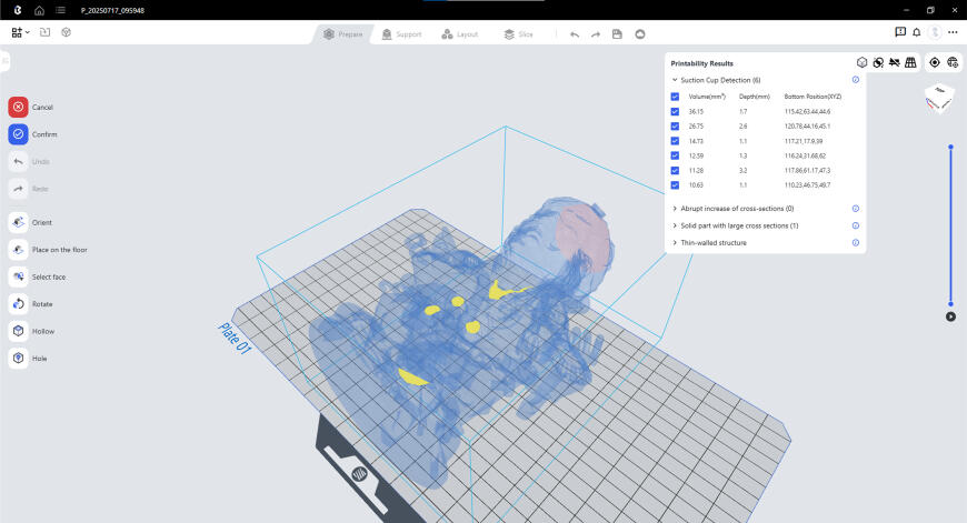

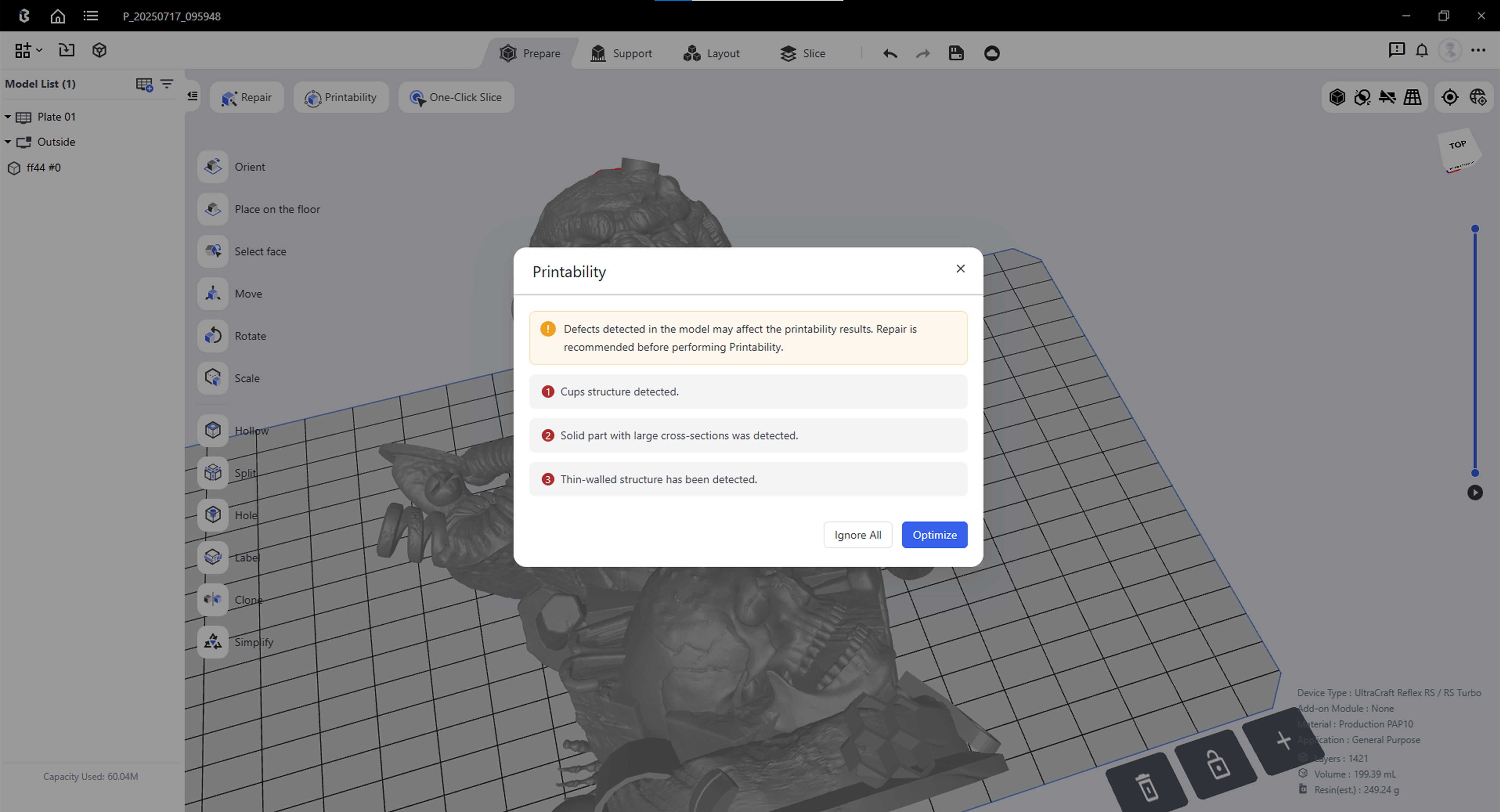

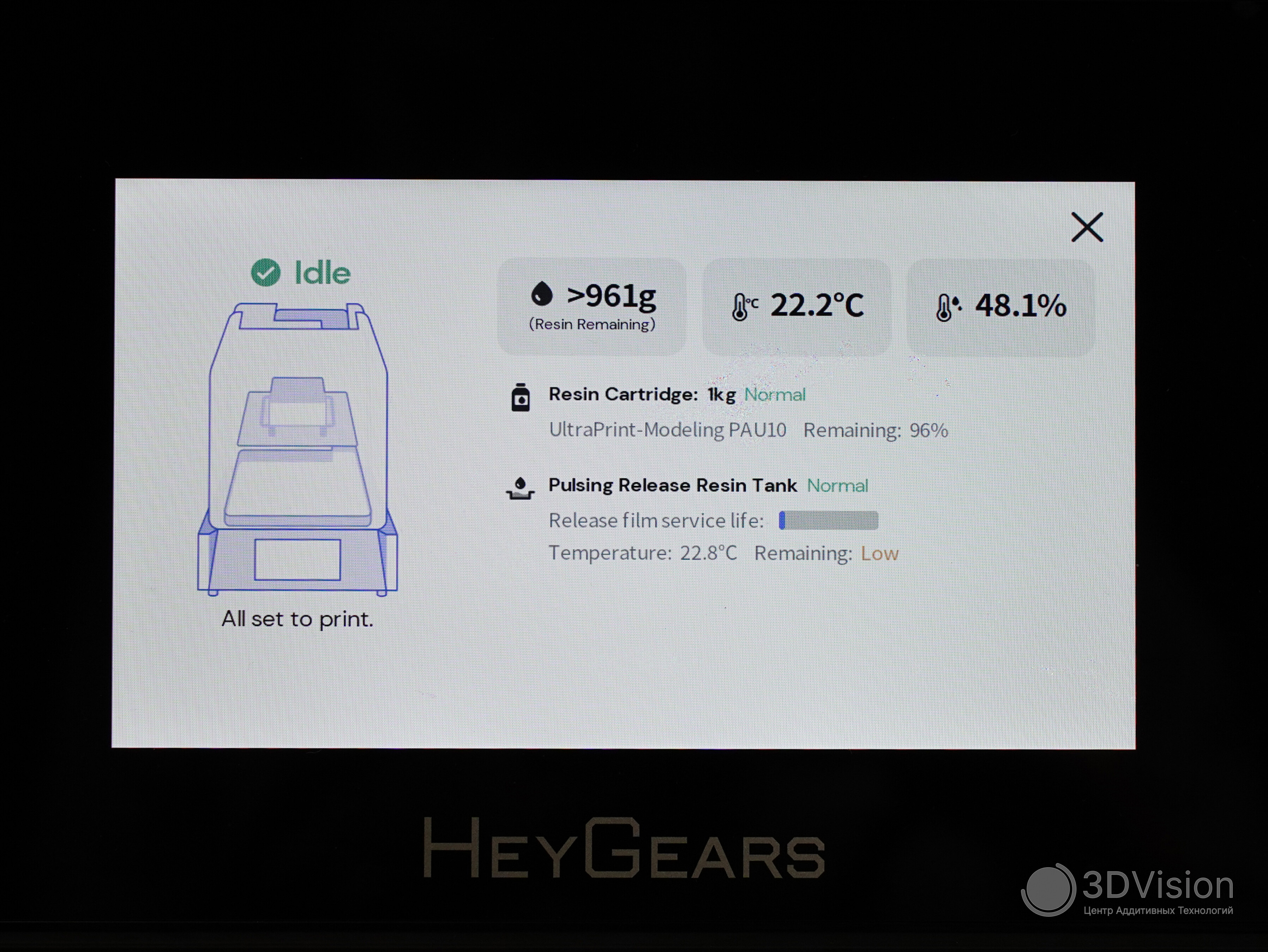

Современные технологии встроены в оба принтера, обеспечивая автоматизацию процесса печати:

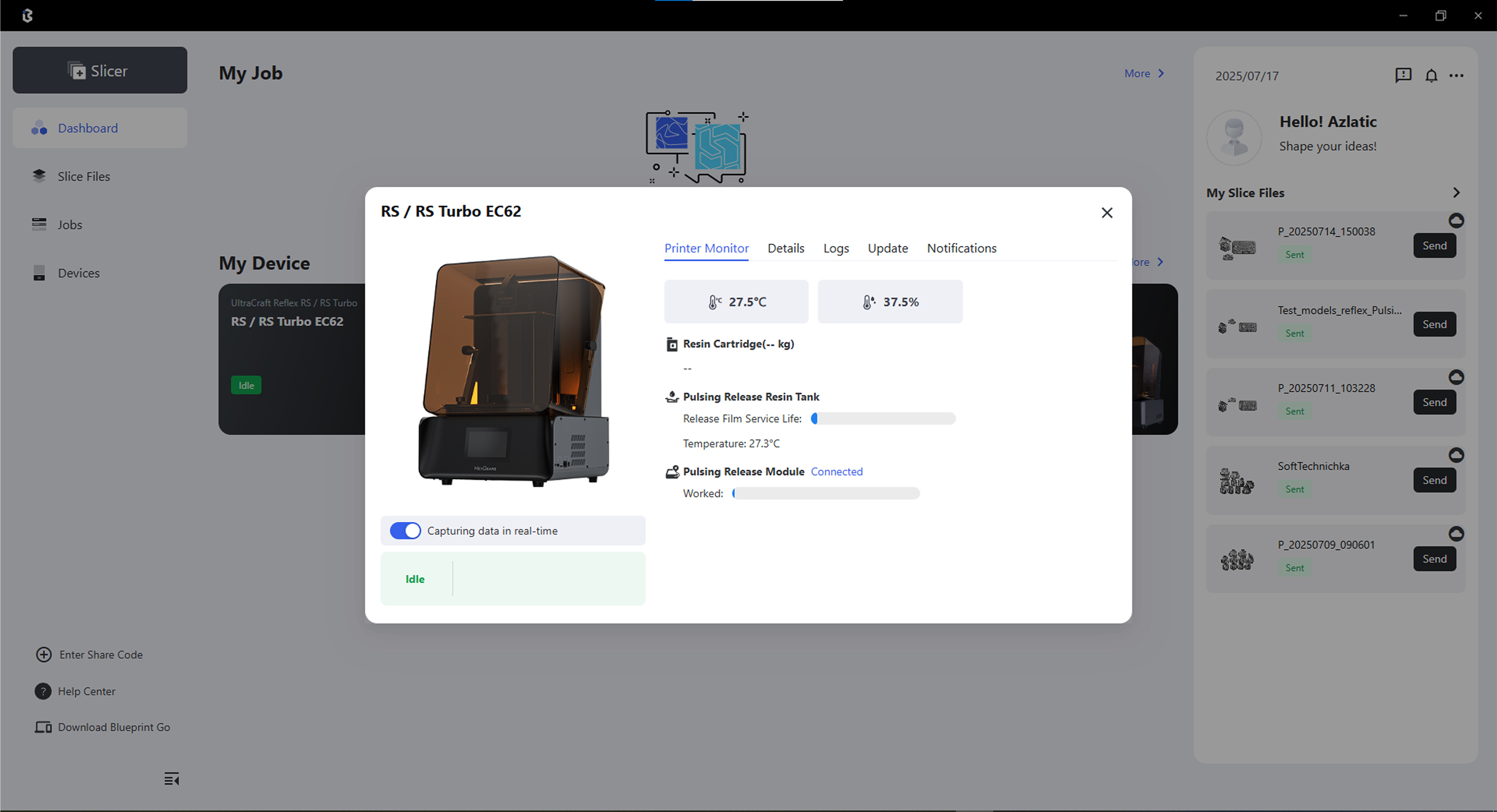

Принтеры оснащены комплексом датчиков (температуры, влажности, тензодатчиков) и продвинутых алгоритмов, которые позволяют:
Автоматически определять наличие твёрдых частиц в ванне и предотвращать начало печати
Контролировать уровень смолы и предупреждать о её недостатке

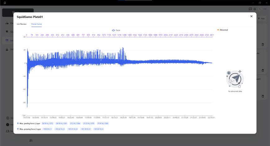

Анализировать усилие отрыва детали от плёнки для оптимизации скорости движения стола

Пользовательский интерфейс отличается удобством и отзывчивостью. Единственным потенциальным неудобством может стать необходимость работы на английском или китайском языке, однако общая логика управления интуитивно понятна и не вызывает затруднений при использовании.
Экран Рефлекса больше, чем RS. Отличия интерфейса незначительны, и касаются только визуальной части. Функционал привычный для фотополимерников, но есть и опции, которые нигде больше не встретить.
Во — первых, через принтеры можно обновить прошивку дополнительных модулей — ванны и Pulsing Release Module. Да, у них есть прошивка и HeyGears работают даже над их улучшениями.

Во — вторых, можно откалибровать стол вручную на основании данных с тензодатчиков. Калибровка производится подкручиванием четырёх винтов.

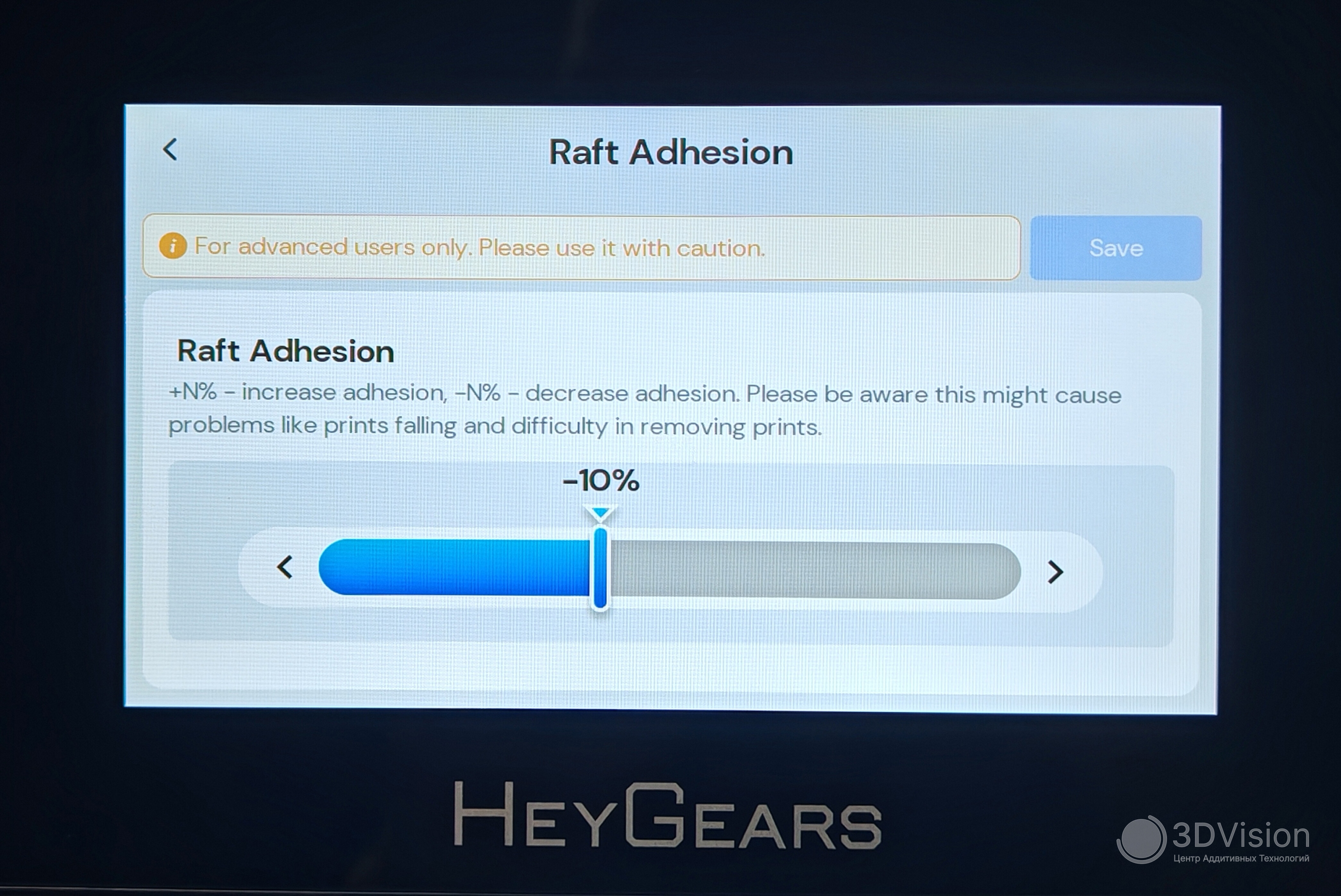

В — третьих, можно увеличить или уменьшить адгезию деталей к столу. Мы не можем повлиять на время экспозиции первых слоёв в слайсере, но можем менять этот параметр косвенно через интерфейс принтеров.

В четвёртых, есть функция калибровки интенсивности экспозиции и параллельности лучей. Для её включения нужен дополнительный модуль.

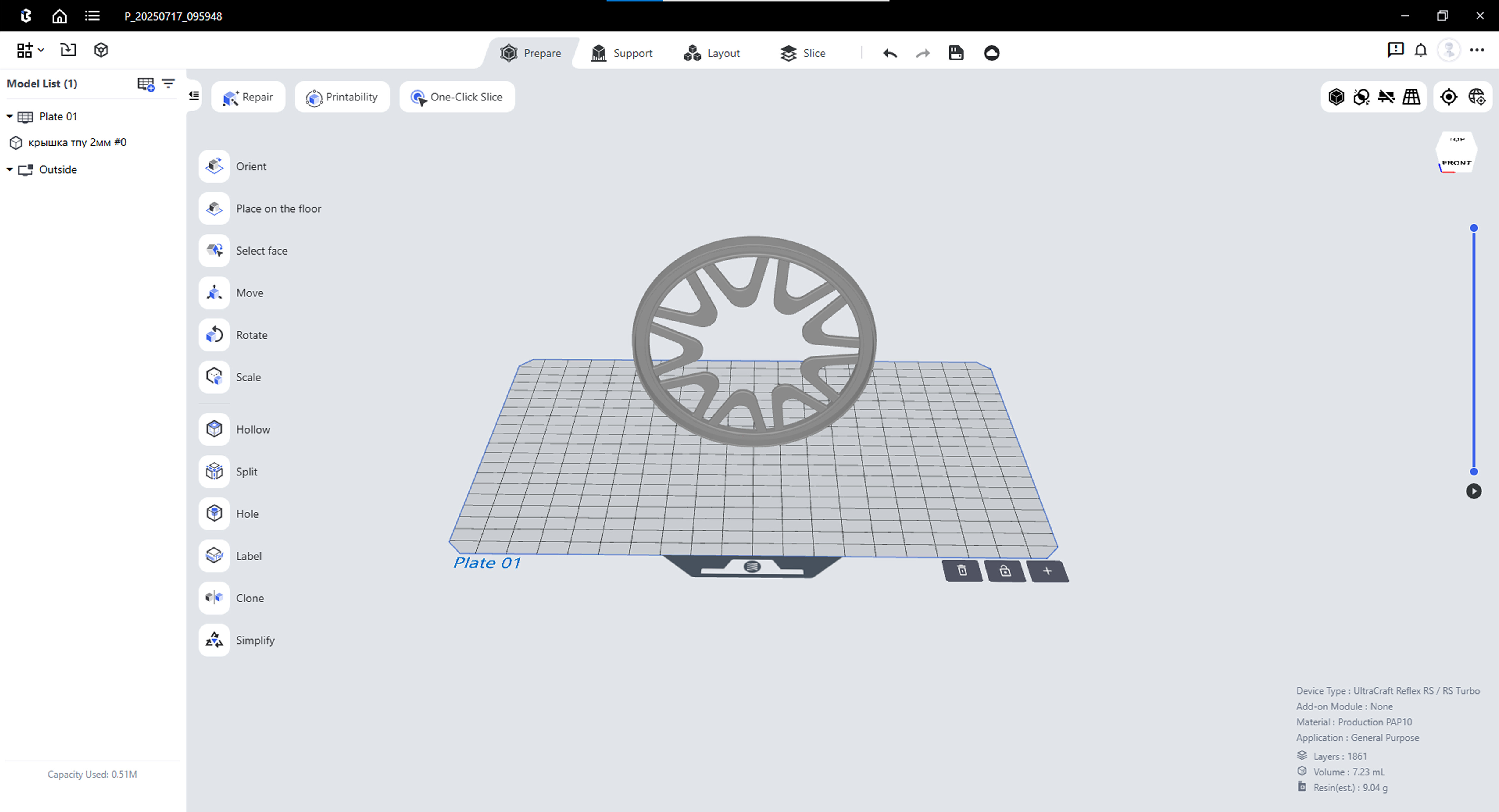

Слайсер Blueprint
Интерфейс программы начинается с экрана регистрации, который при желании можно пропустить. Языковые настройки ограничены английским, китайским и японским языками, что может создать определённые неудобства для русскоязычных пользователей.
Основное меню расположено слева и включает четыре главные вкладки, первая из которых представляет собой главную страницу программы.
Главное меню
Центральная панель отображает ключевые элементы работы: текущие задачи для устройств HeyGears, статус принтеров и список недавно использованных файлов. Здесь же доступна функция привязки оборудования к пользовательскому аккаунту.
Детальная информация раскрывается при клике на конкретный принтер — появляется всплывающее окно с расширенными возможностями. В нём можно просмотреть технические данные устройства, выгрузить системные логи, обновить прошивку и ознакомиться с уведомлениями системы.
«-Вы печатаете на принтерах?» «-Нет, только смотрим информацию.» «-Красивое.»

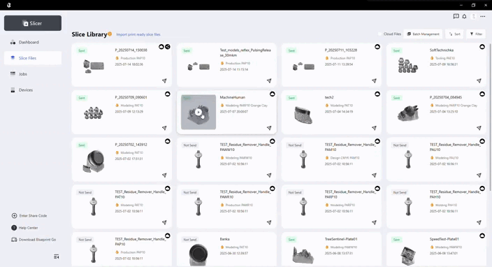

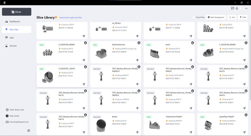

Следующее меню - файлы слайсера. Всё, что вы нарезали, хранится здесь.
Система работы с файлами позволяет отправлять их на различные устройства: принтеры, мойки и модули дозасветки. Для упрощения поиска реализованы удобные фильтры по модели принтера, типу используемой смолы, датам и статусу файлов.
Детальная информация доступна через всплывающее окно при клике на файл. Здесь можно увидеть историю печати, поделиться файлом, загрузить его в облако или сохранить в нужную папку. В меню отображаются превью нарезанной модели с разных ракурсов.
Просмотр модели осуществляется по слоям при нажатии на изображение файла, что позволяет детально изучить структуру будущей печати.
Ещё одна вкладка — задачи. Здесь находится очередь и история задач. Также присутствуют фильтры для сортировки.
Работа с очередью файлов предоставляет разные возможности для моделей принтеров. Для Reflex доступны как запуск печати, так и удаление файлов из очереди. Важно отметить, что RS нельзя запустить непосредственно из слайсера.

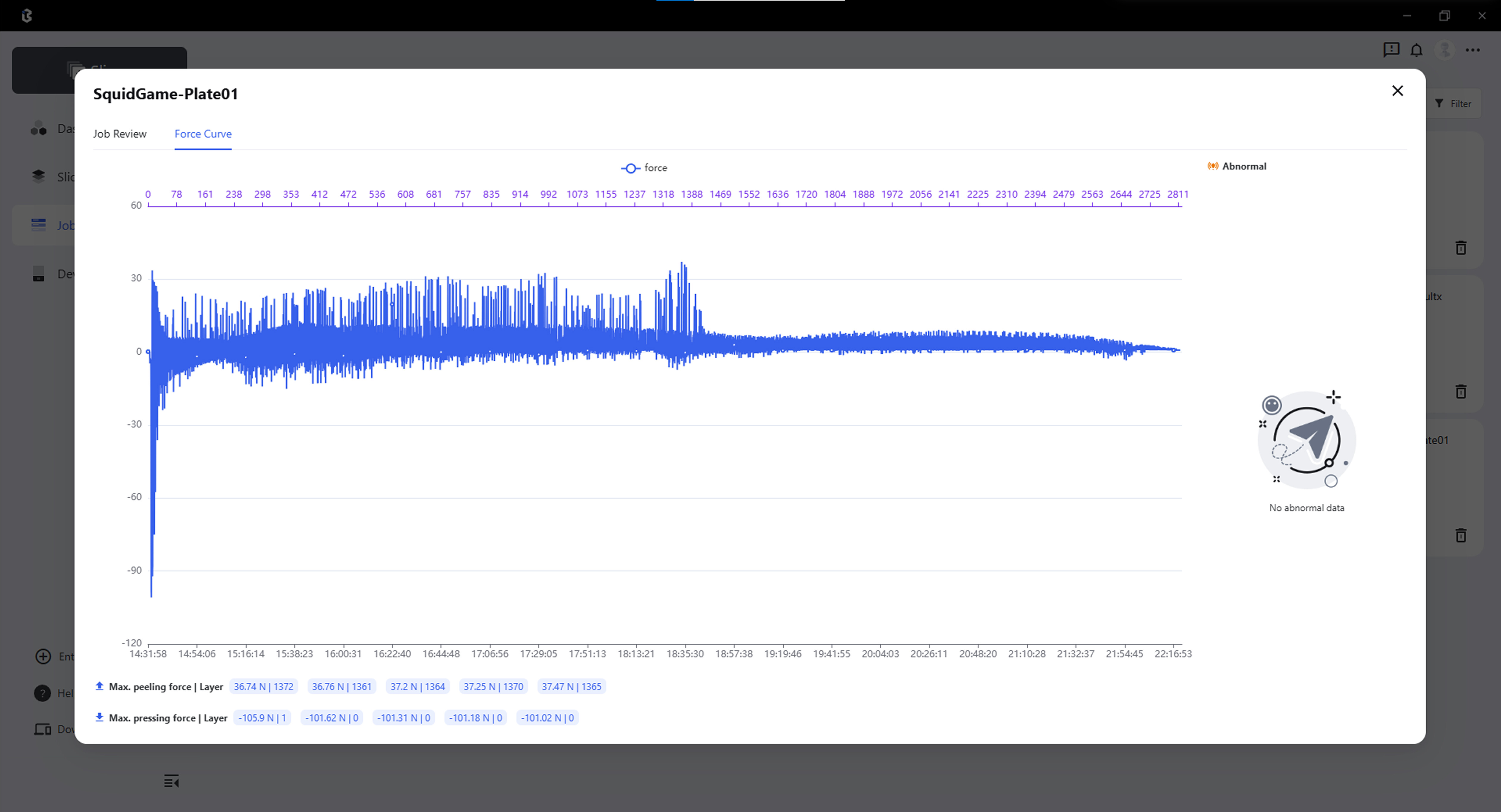

Анализ результатов печати осуществляется через историю задач, где доступна подробная информация о каждом выполненном файле. Особое внимание заслуживает возможность просмотра кривой силы отрыва, что позволяет оценить качество процесса печати и выявить возможные проблемы.

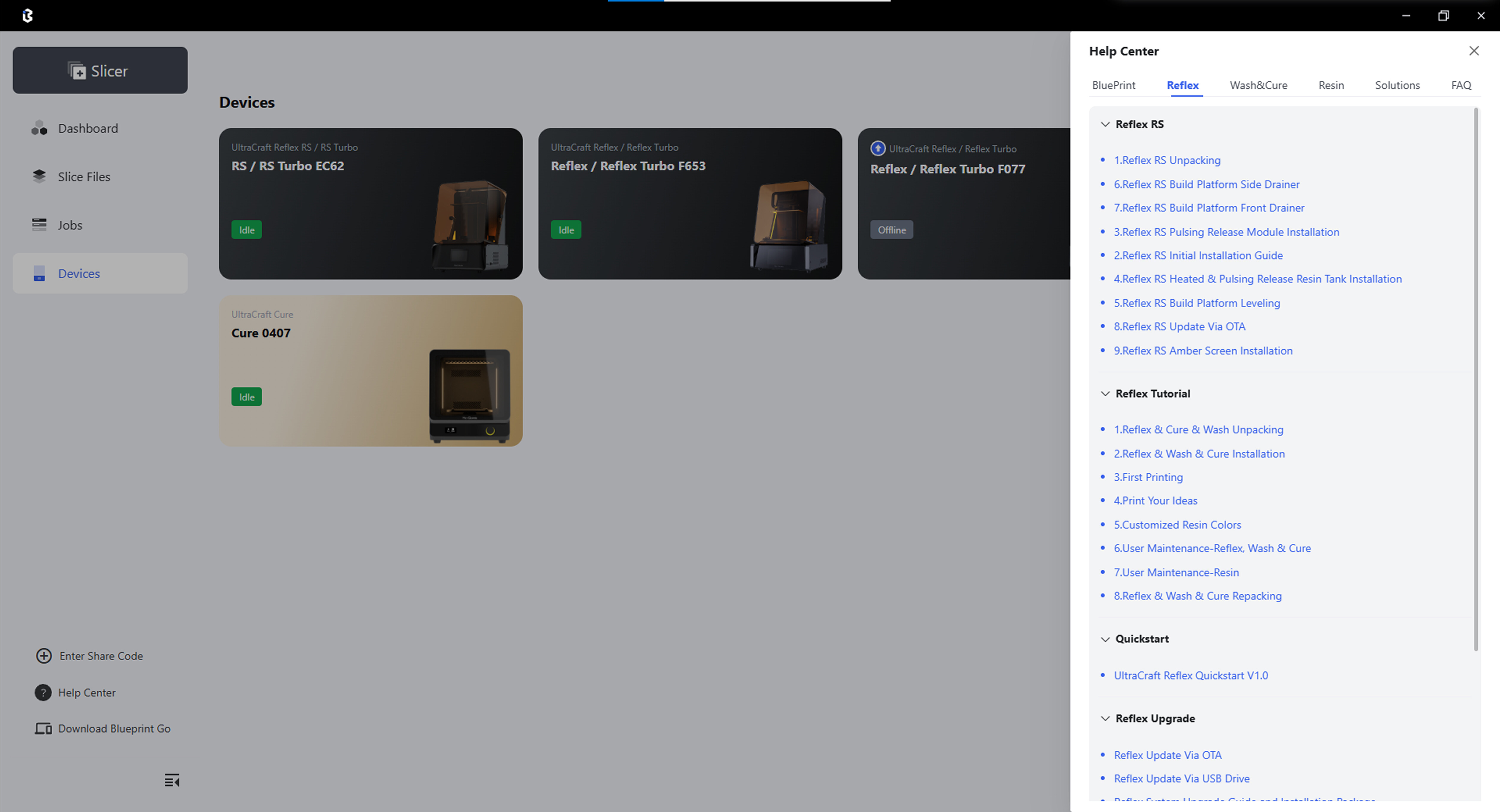

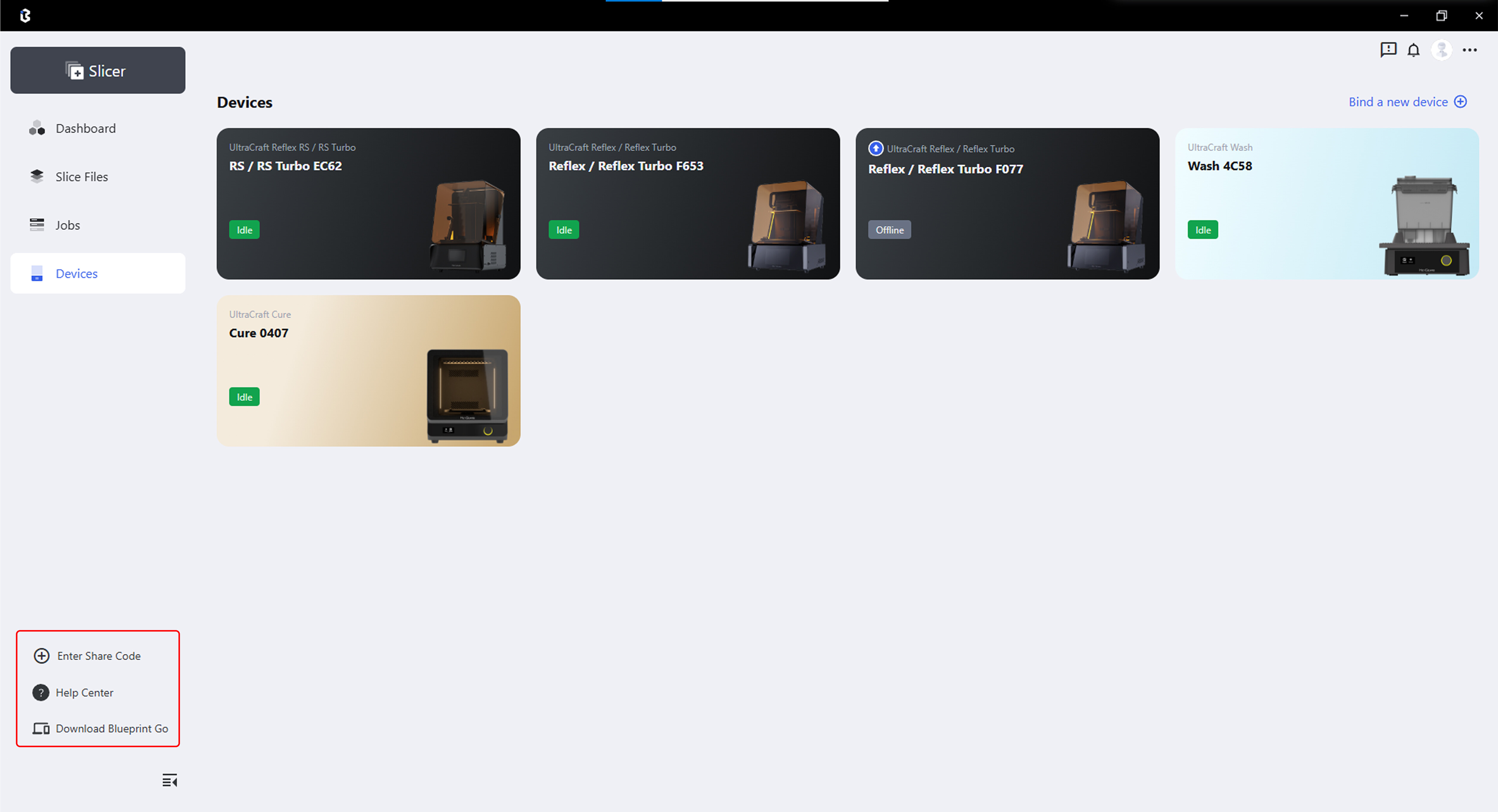

В последней вкладке показываются все устройства, привязанные к аккаунту.
Их можно отвязывать от профиля или привязывать новые, обновлять прошивки и выгружать логи.
Слева внизу находятся кнопки «Ввести код», «Помощь» и «Скачать мобильное приложение»

Раздел поддержки доступен через кнопку «Помощь», открывающую боковое меню с подробной информацией по различным аспектам: работе со слайсером, использовании принтеров, особенностях мойки и засветки, характеристиках смол, типовых решениях проблем и ответах на часто задаваемые вопросы.
Обучающий контент представлен в виде видеоуроков и статей, доступных в каждой вкладке раздела поддержки. Это позволяет пользователям найти решение практически любой проблемы.

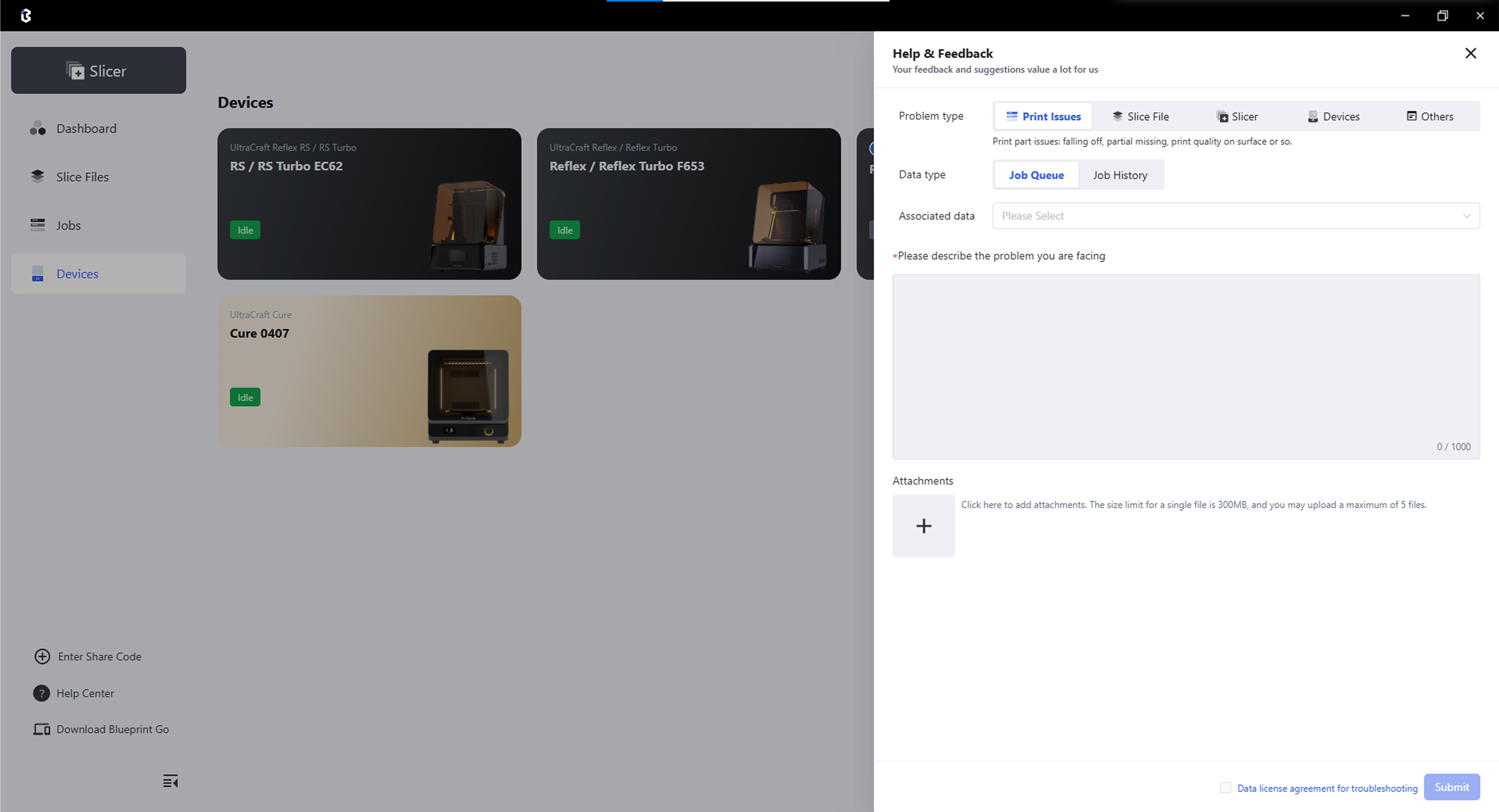

Техническая поддержка интегрирована прямо в слайсер. Пользователи могут обратиться к специалистам для решения возникших проблем или поделиться предложениями по улучшению работы оборудования и программного обеспечения.

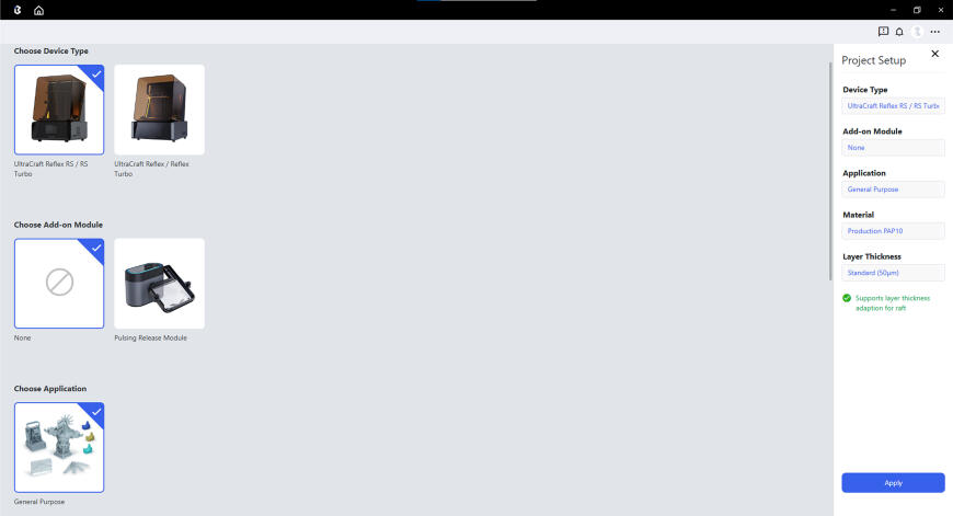

И, наконец, в левом меню есть самая главная кнопка — «Слайсер». Как упоминали ранее, в нём нельзя выбрать привычные настройки печати — время экспозиции, скорости подъёма и опускания стола, паузу перед засветкой. Поэтому, при нажатии на кнопку перед нами возникает меню. Можно выбрать тип принтера, наличие или отсутствие Pulsing Release Module, смолу и высоту слоя.
В зависимости от выбранных параметров программа сама будет подбирать оптимальный режим печати.
Интерфейс слайсера простой и понятный.

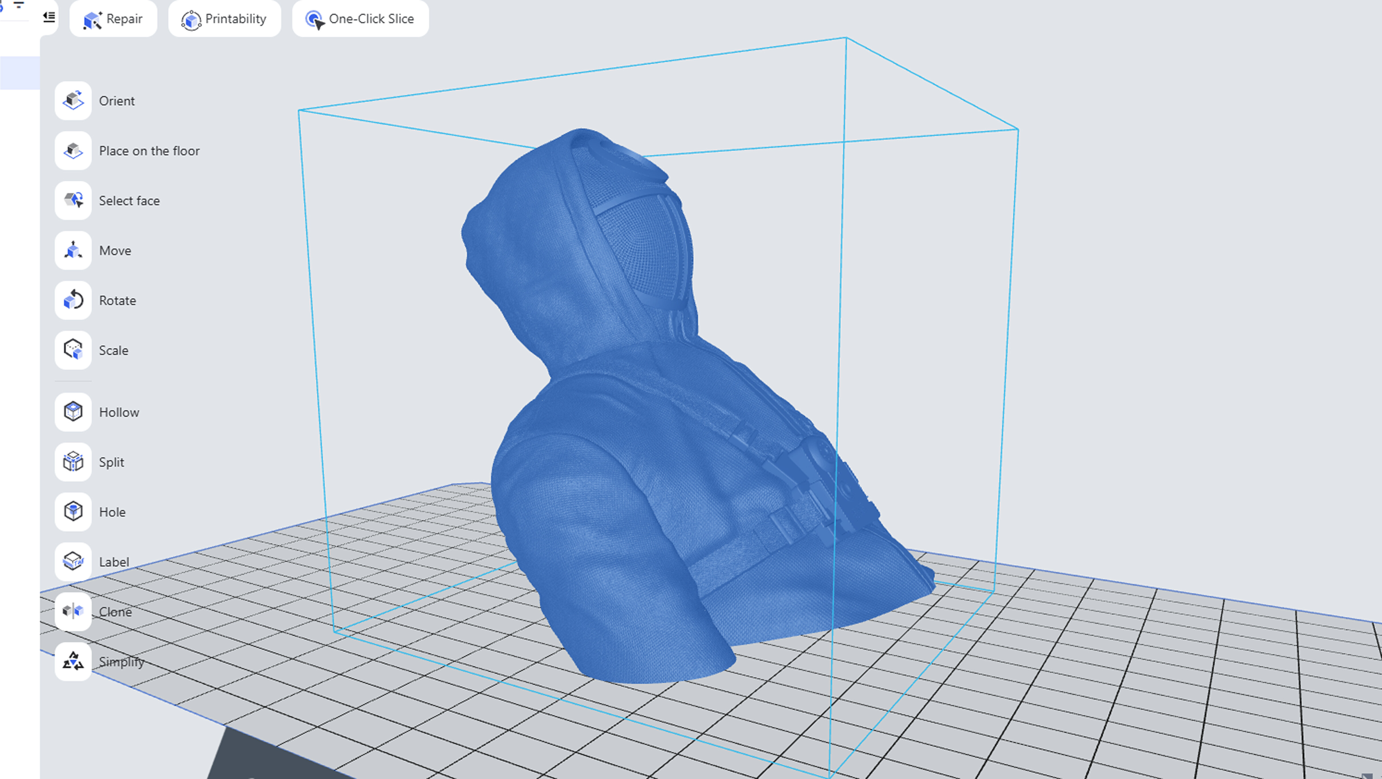

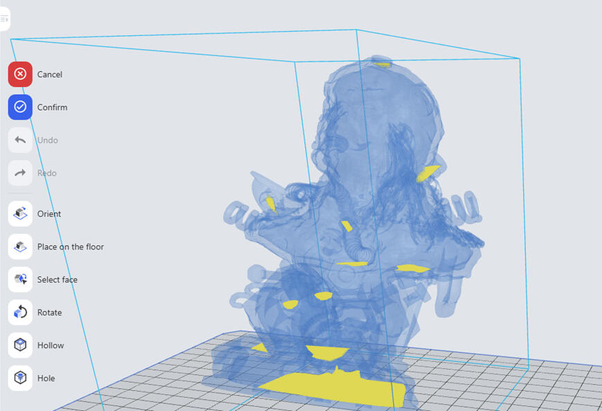

Функциональные возможности слайсера включают стандартную для подобных программ функциональность, дополненную полезной опцией автоориентации модели на столе.

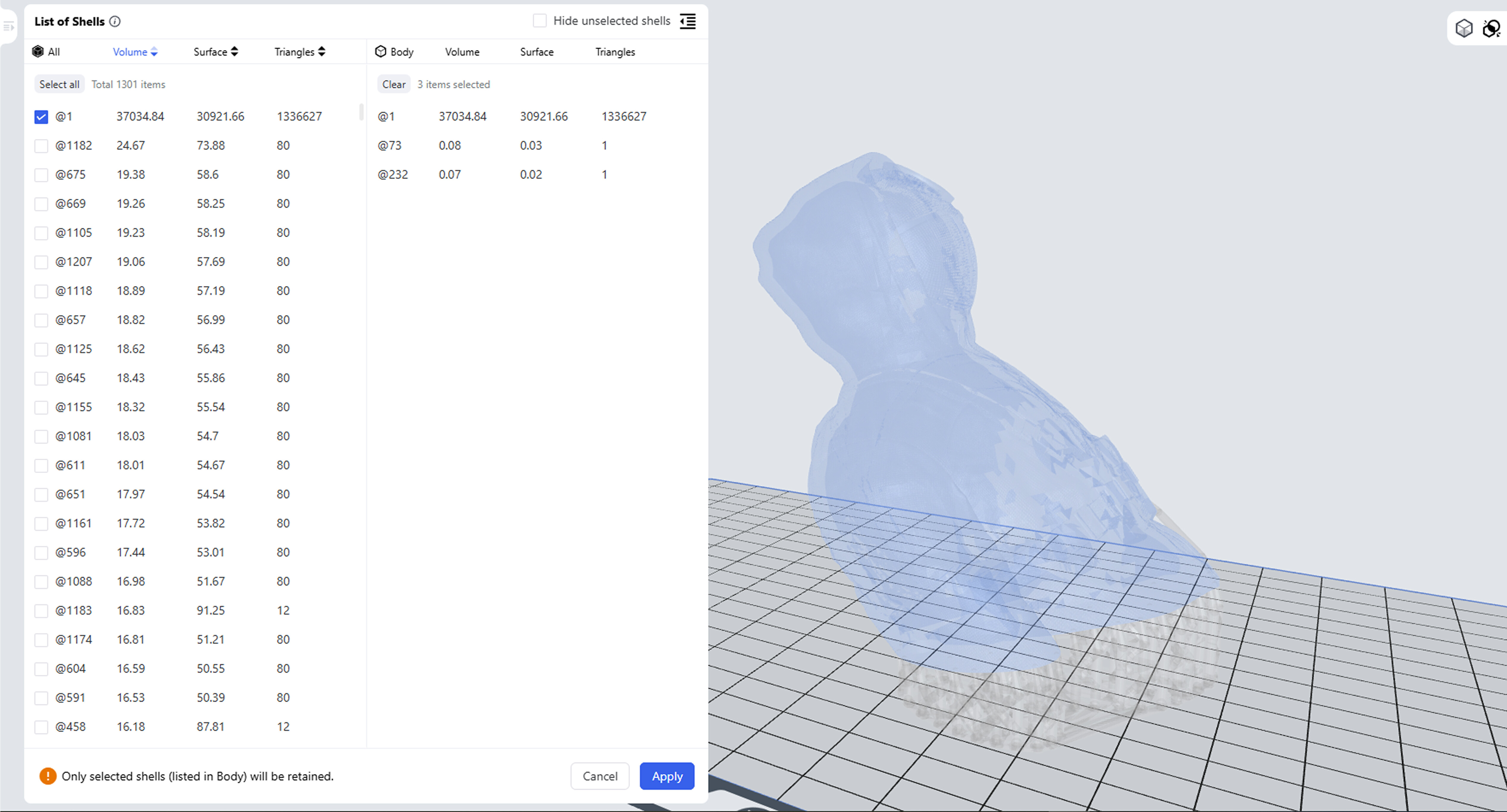

Система оптимизации предлагает несколько целей для автоматической ориентации: минимизация количества поддержек, площади засветки, времени печати или следов от поддержек, а также полностью автоматический режим.
Важно учитывать особенности применения этой функции: она наиболее эффективна при печати технических деталей, где следы от поддержек не критичны для функциональности изделия. Для художественных моделей рекомендуется ручная ориентация, так как автоматический режим может привести к неоптимальному расположению (например, ориентация фигурки человека лицом вниз).
Результат автоориентации
Ещё можно проверить пригодность модели к печати. Слайсер проверит наличие проблем:
И подскажет, что именно нужно исправить:
С моделью можно проводить операции и смотреть, как это влияет на печатепригодность.

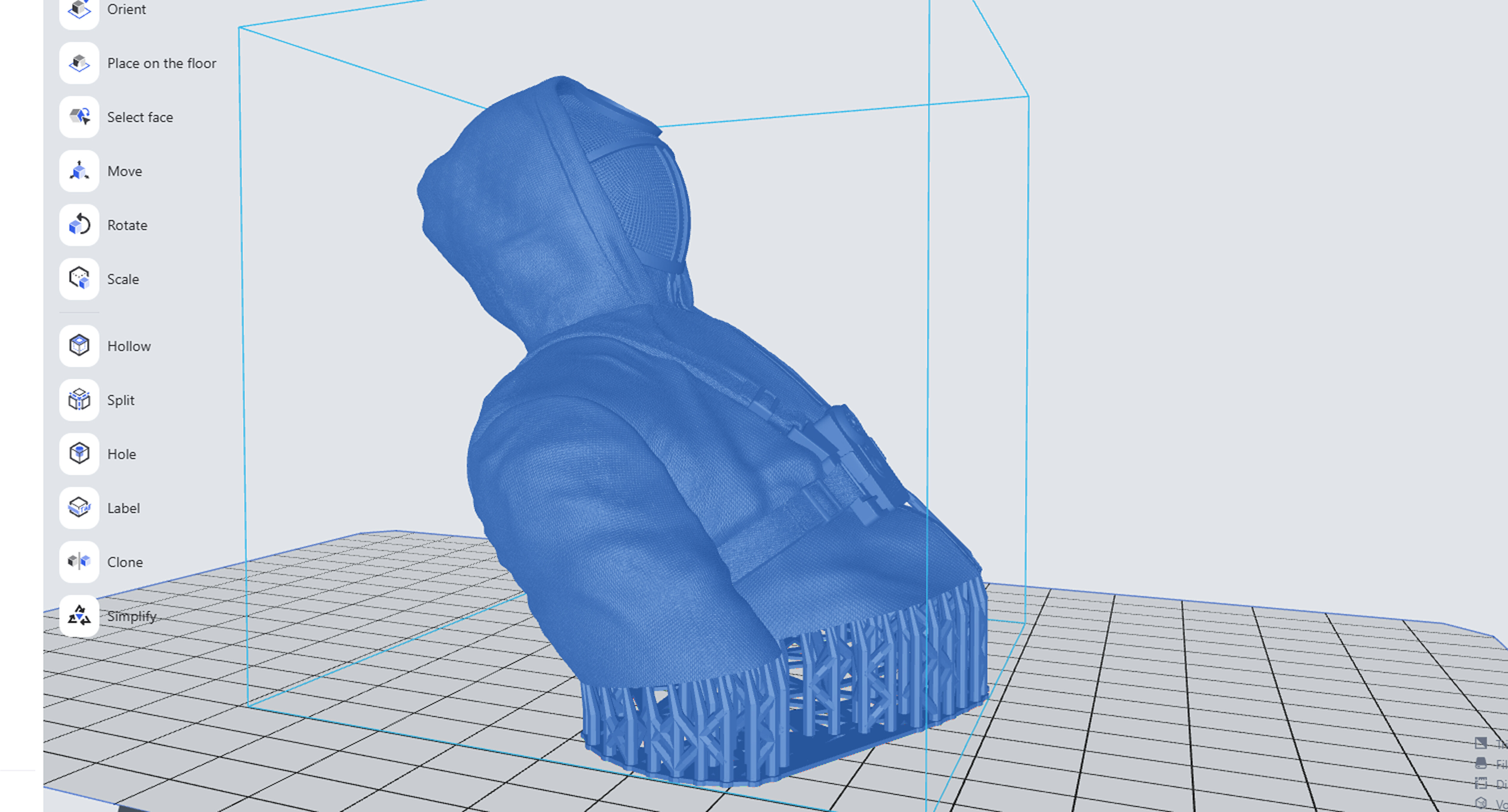

Также в Blueprint можно убирать поддержки с моделей. Может пригодиться , если вы скачали модель с предварительно подготовленными поддержками, но они вас не устраивают, и вы хотите сделать свои.
Модель из интернета с подготовленными поддержками
Можно выбрать, что убрать, а что оставить
Та же модель после применения функции
Быстрая нарезка доступна через специальную кнопку «Нарезка в одно нажатие». Эта функция автоматически исправляет модели, устраняет дыры, расставляет поддержки и размещает объект на столе. Хотя опция удобна для новичков, она не всегда идеальна для художественных моделей, так как приоритет отдаётся технической стороне печати, а не эстетике.

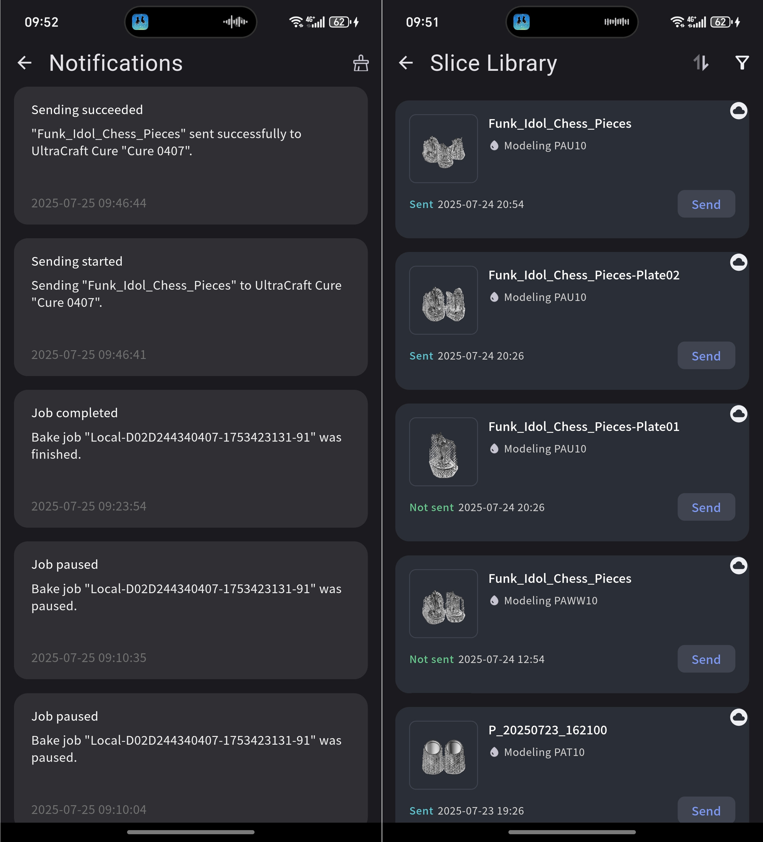

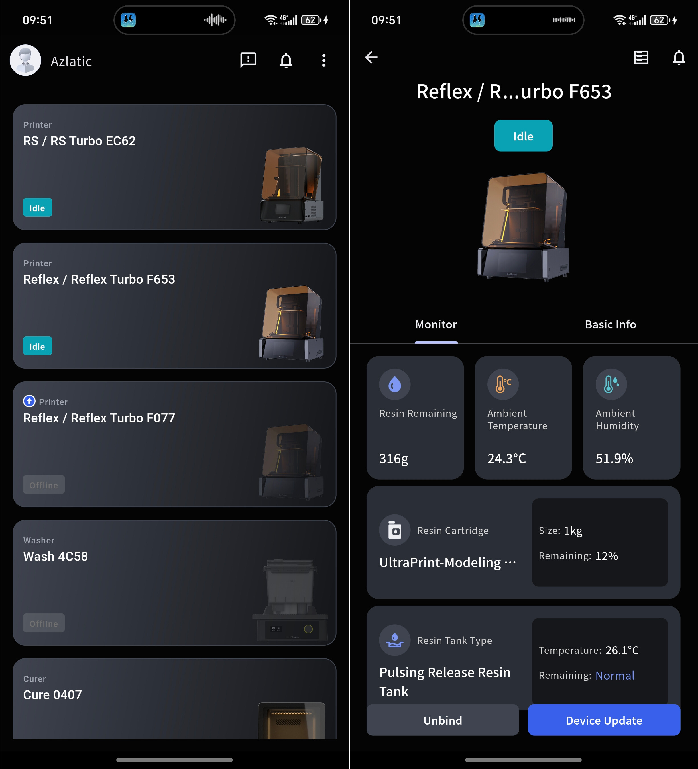

Мобильное приложение BlueprintGo дополняет основной функционал. Оно имеет привлекательный интерфейс и предназначено для удалённого мониторинга процесса печати, что делает управление принтерами более удобным.
В нём можно общаться с поддержкой HeyGears, обновлять прошивки устройств, отправлять на них задания и получать уведомления.
Всё это классно, но появляется вопрос: почему в подобных принтерах нет встроенных камер, хотя бы как дополнительный модуль? Мониторинг с ними был бы нагляднее и появились бы красивые таймлапсы.

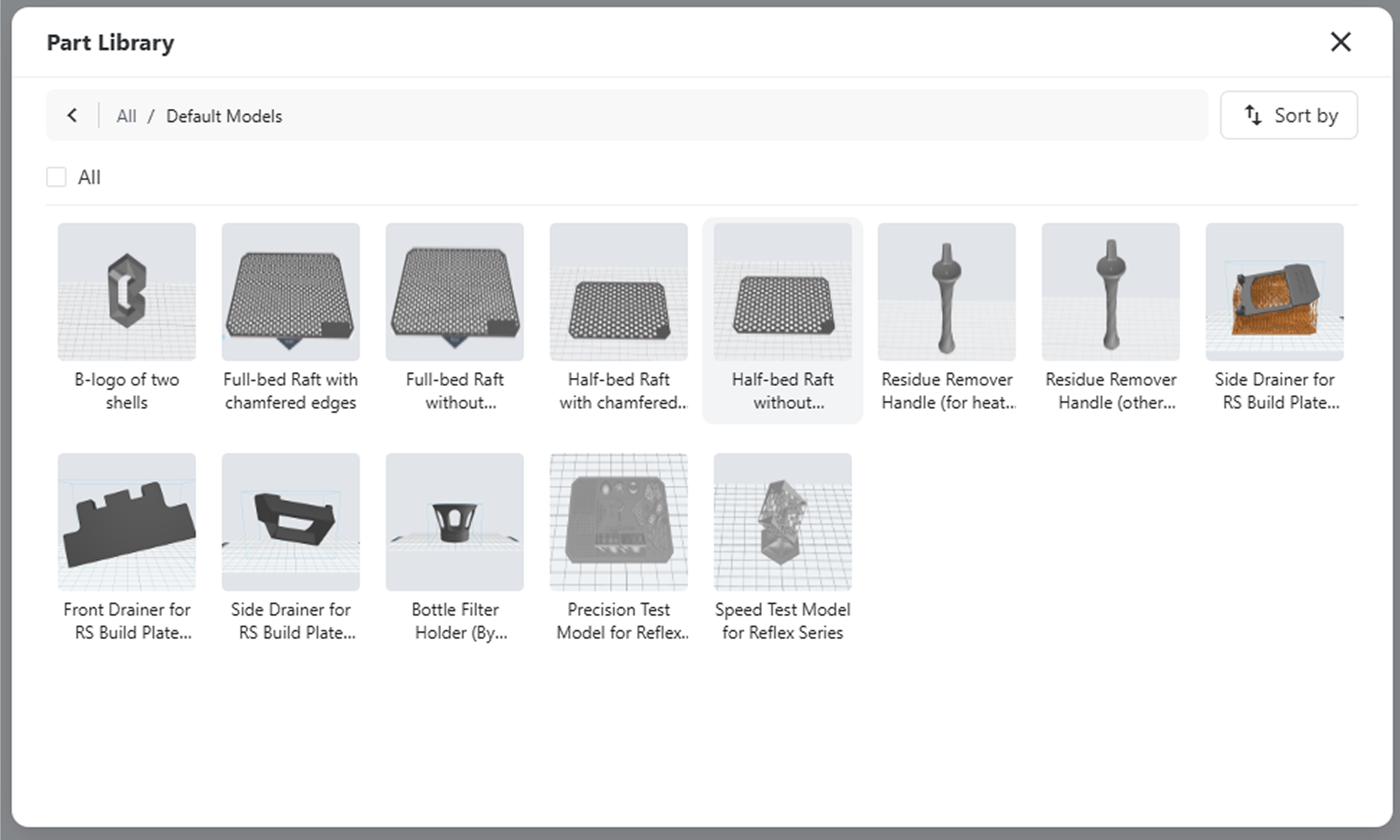

Печать тестовых моделей
В Blueprint можно добавить модели из библиотеки: тесты скорости, качества и разные апгрейды для принтеров.
Первыми мы печатали тест качества и точности:
Reflex, смола PAF10
RS, смола PAP10
Всё, что мы печатали, было сделано с высотой слоя 50мкм.

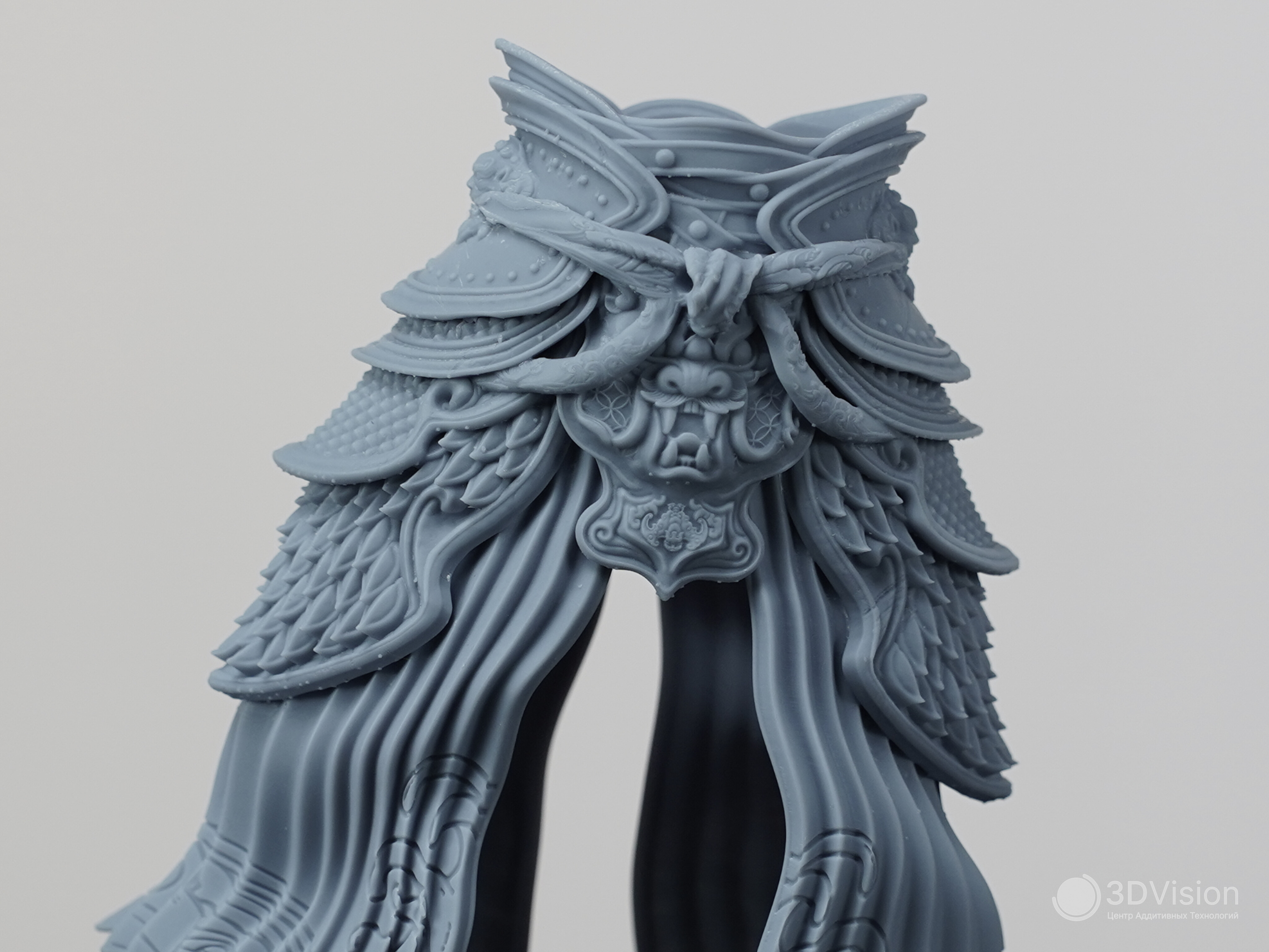

После тестов из библиотеки печатали классический тест AmeraLabs, и здесь наглядно видна разница с другими принтерами.
Найдите 10 отличий
Найдите 20 отличий
LCD - принтеры HeyGears Reflex и Reflex RS: новинка на российском рынкеРазмеры тестовых моделей — для справки

Печать с автоматическими поддержками

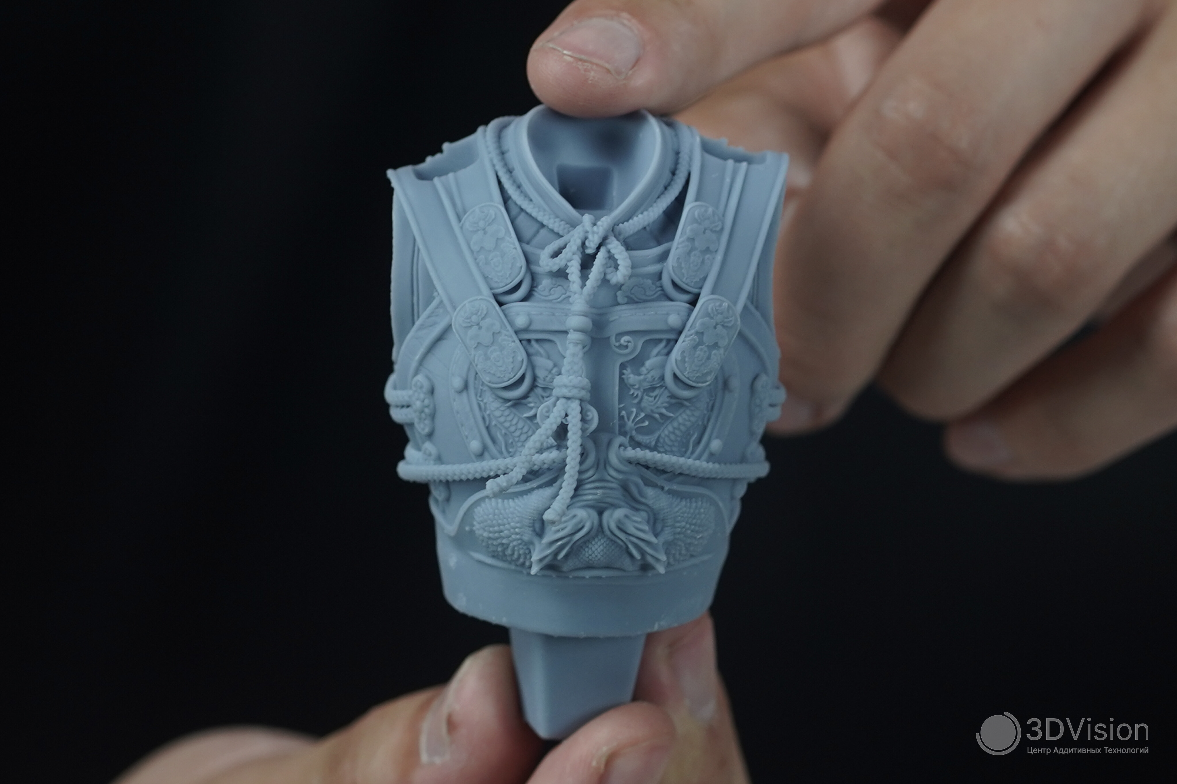

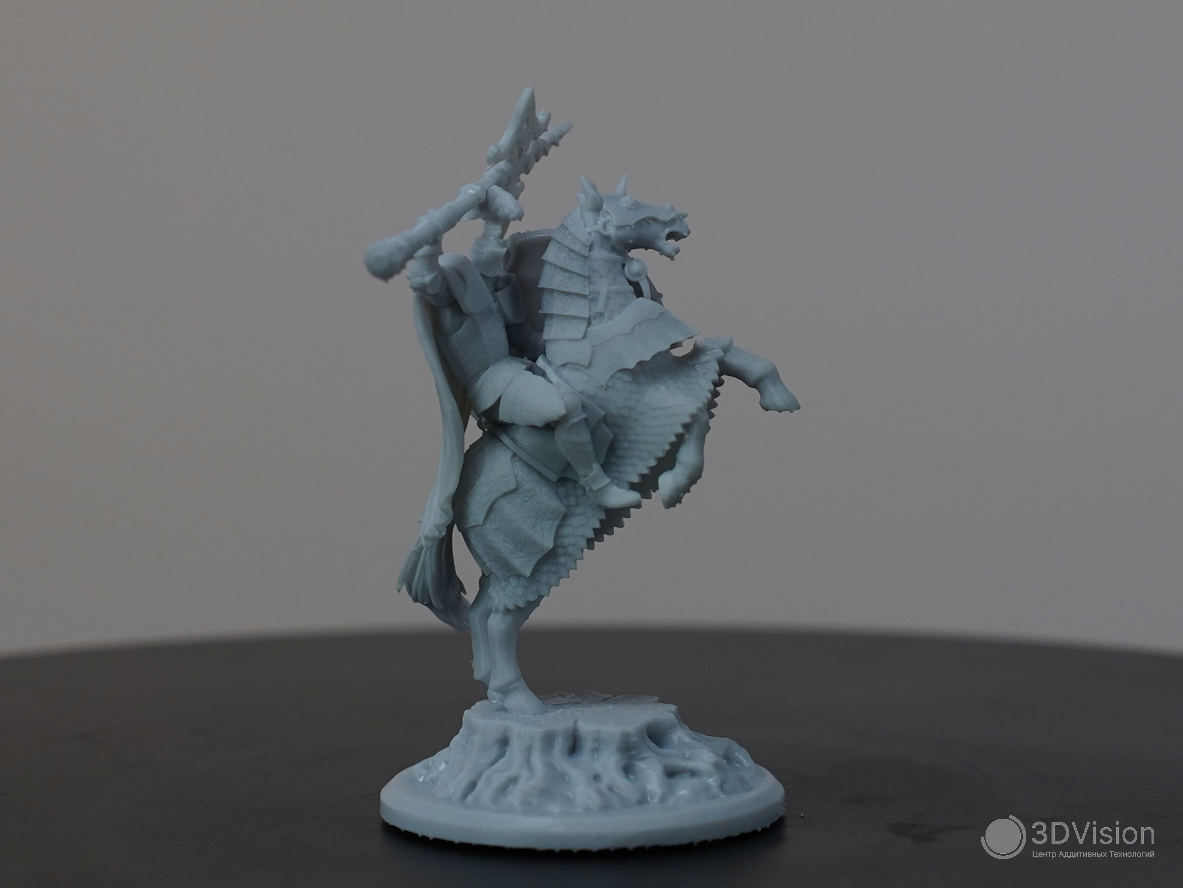

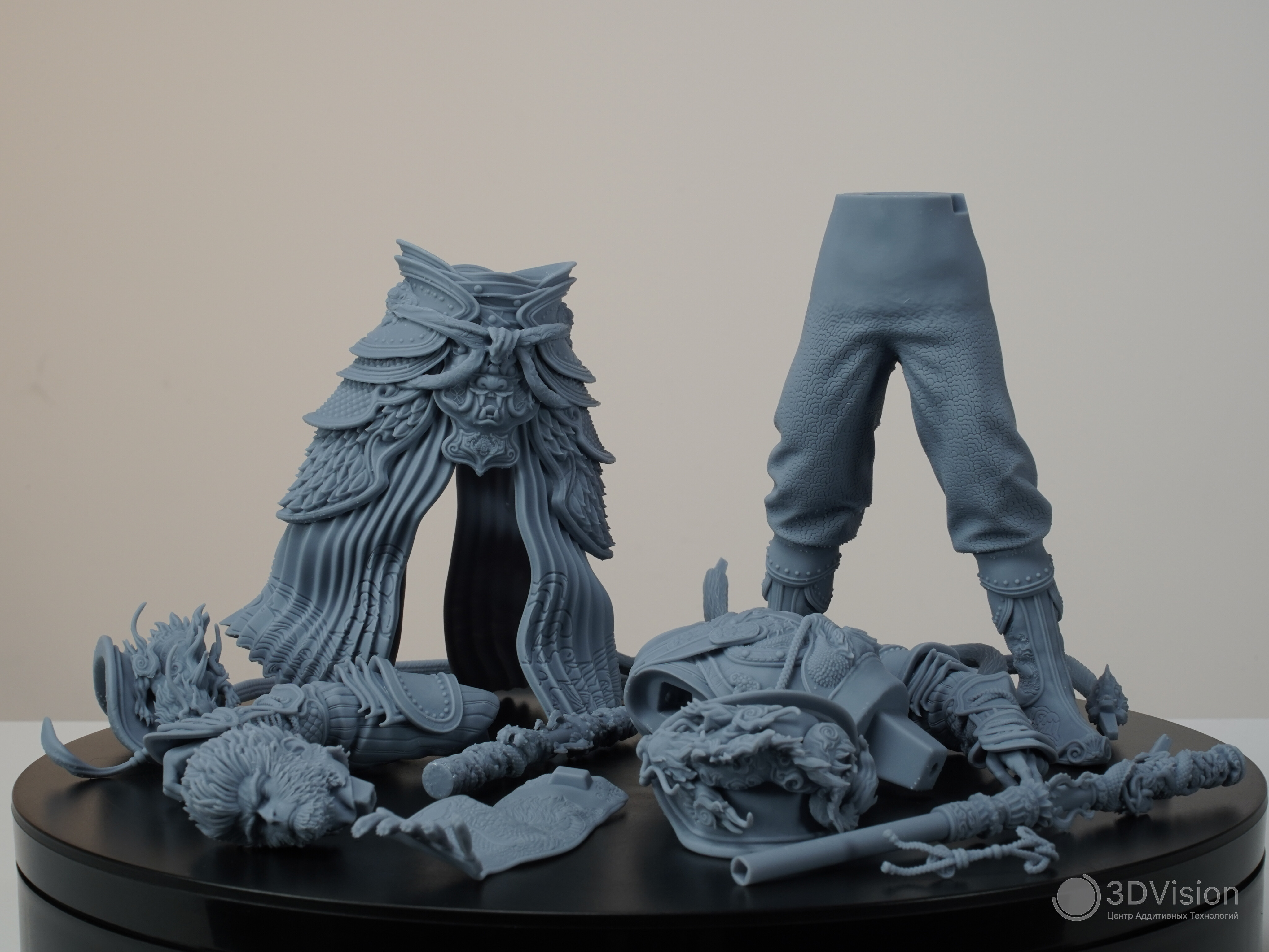

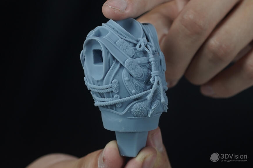

Далее показываем, что печатали после тестов. Во всех случаях, кроме двух, использовались автоматические поддержки Blueprint. Мы только ориентировали модели.

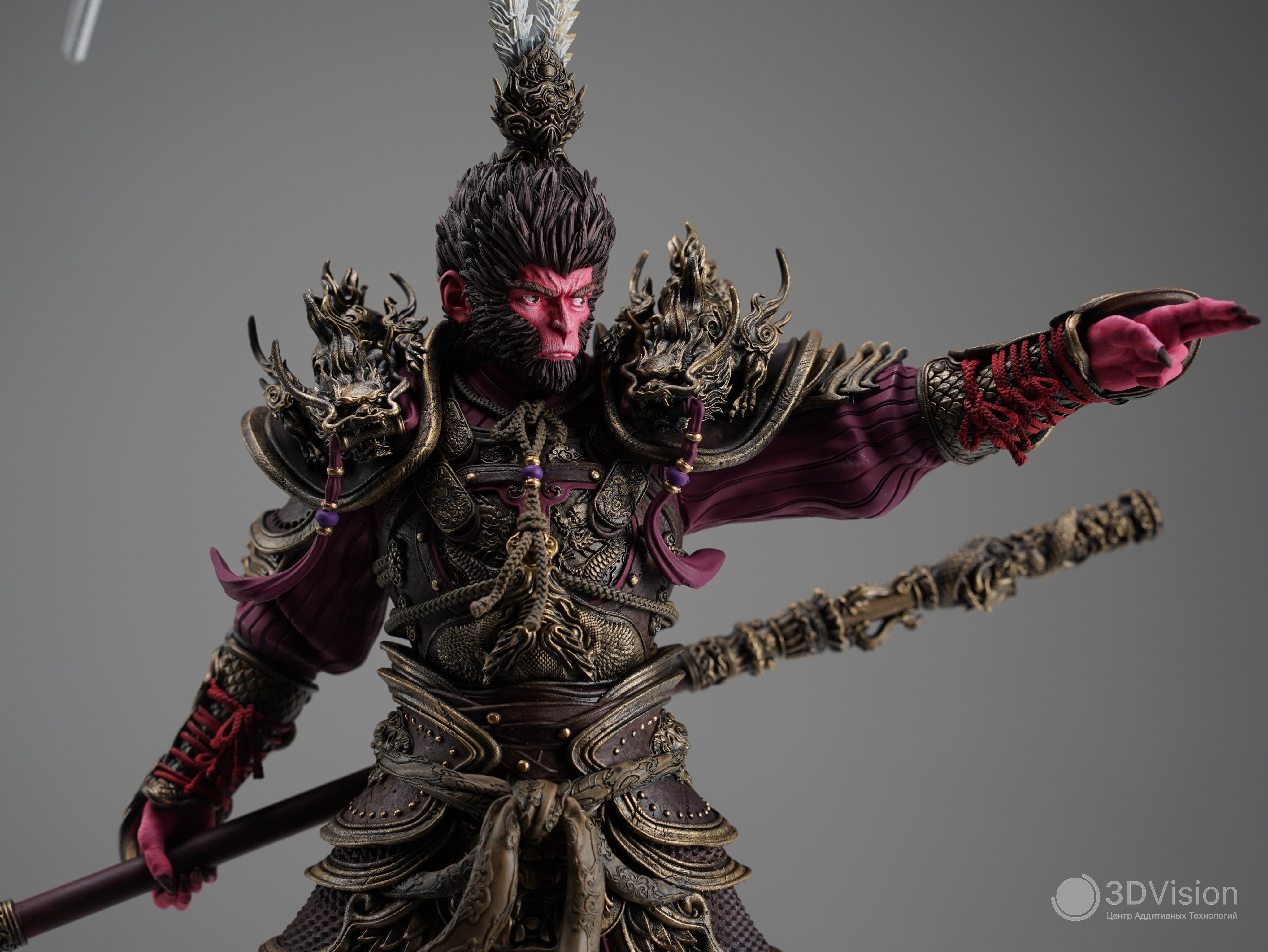

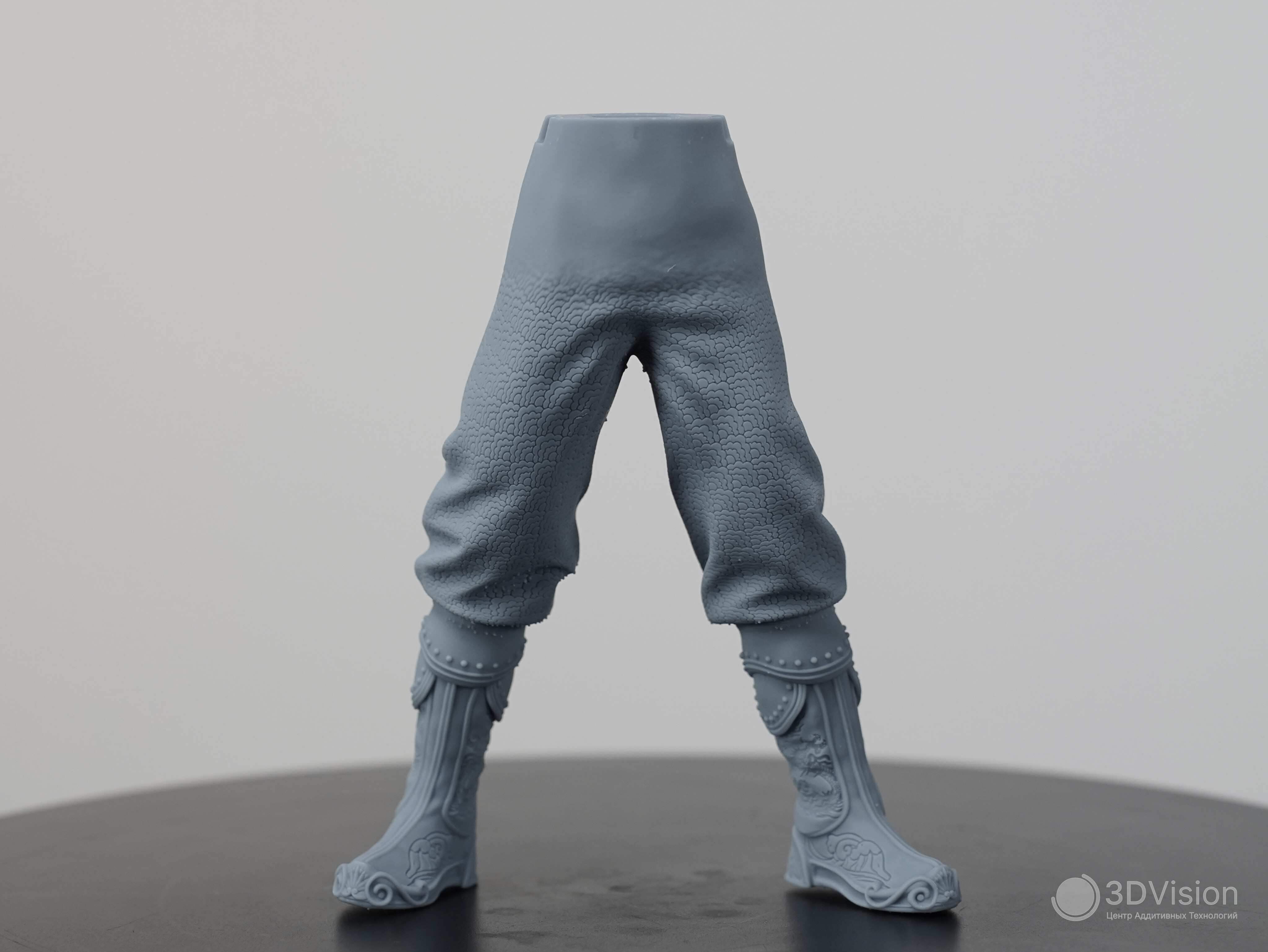

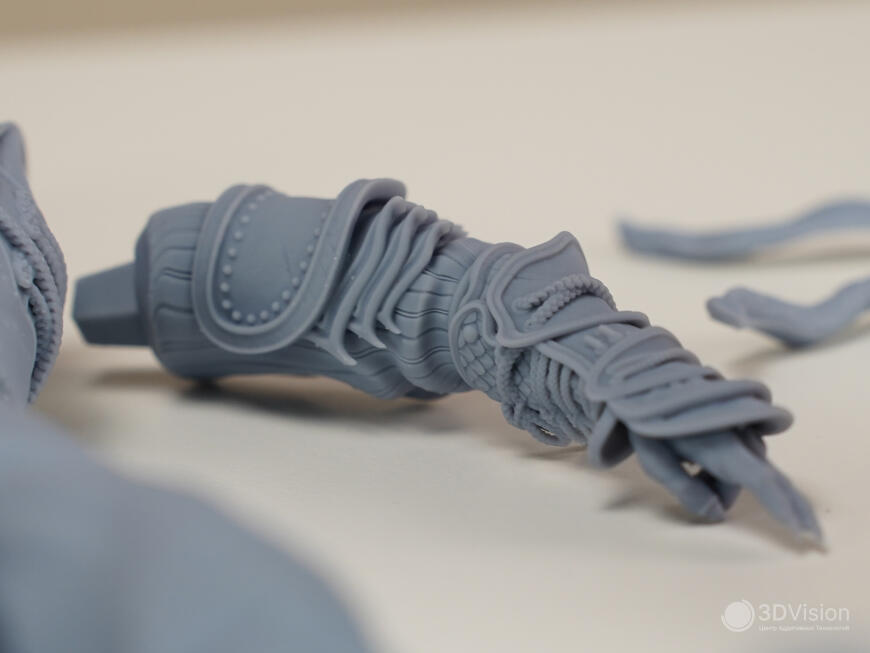

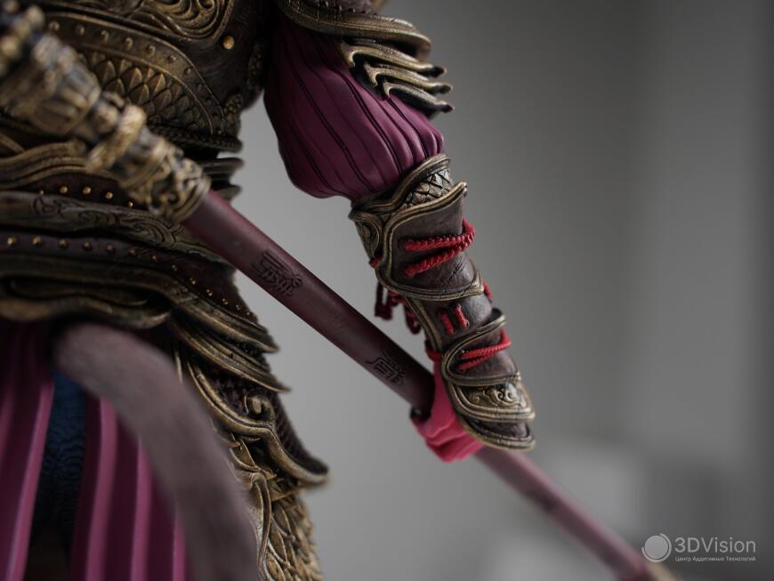

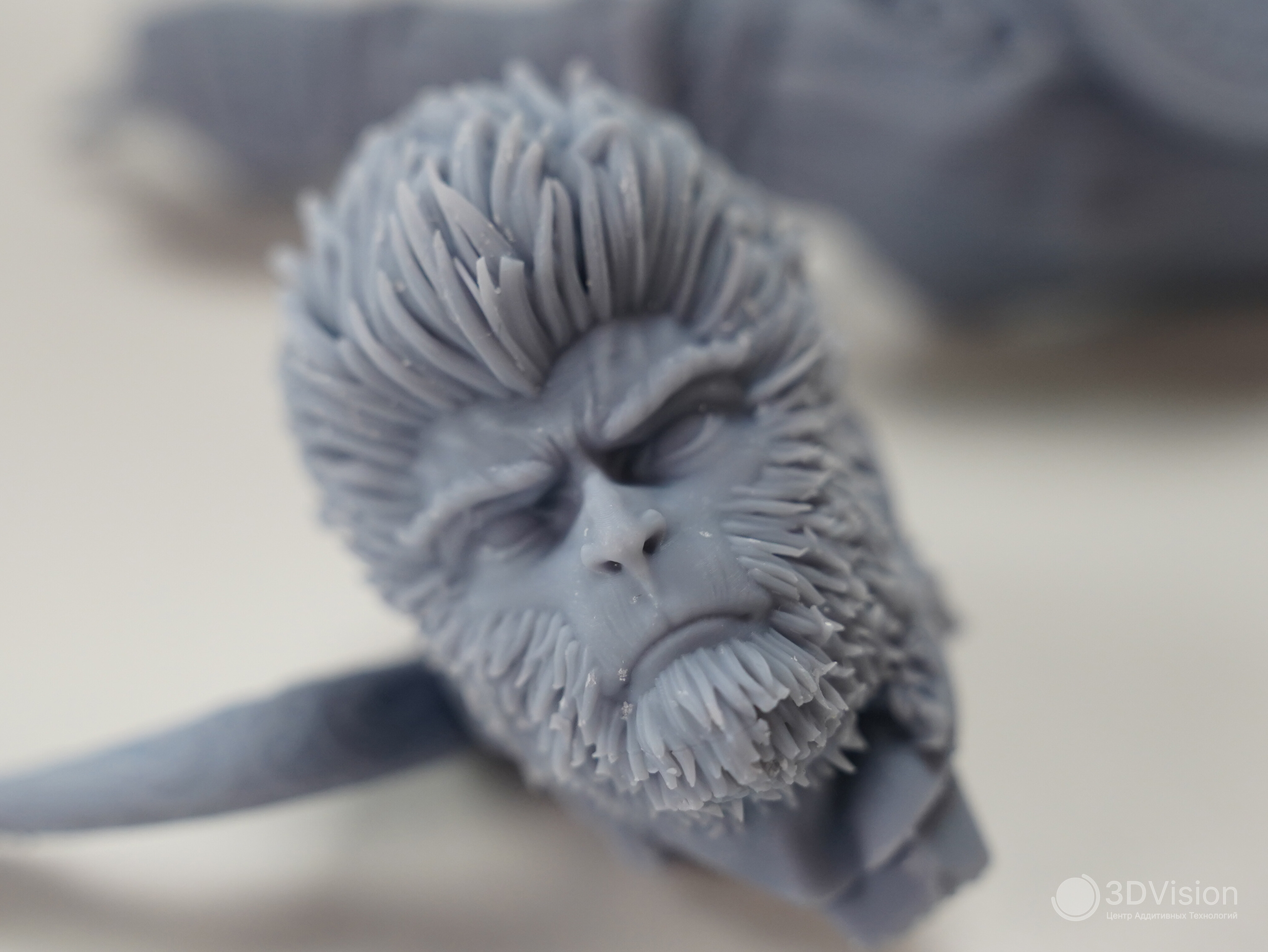

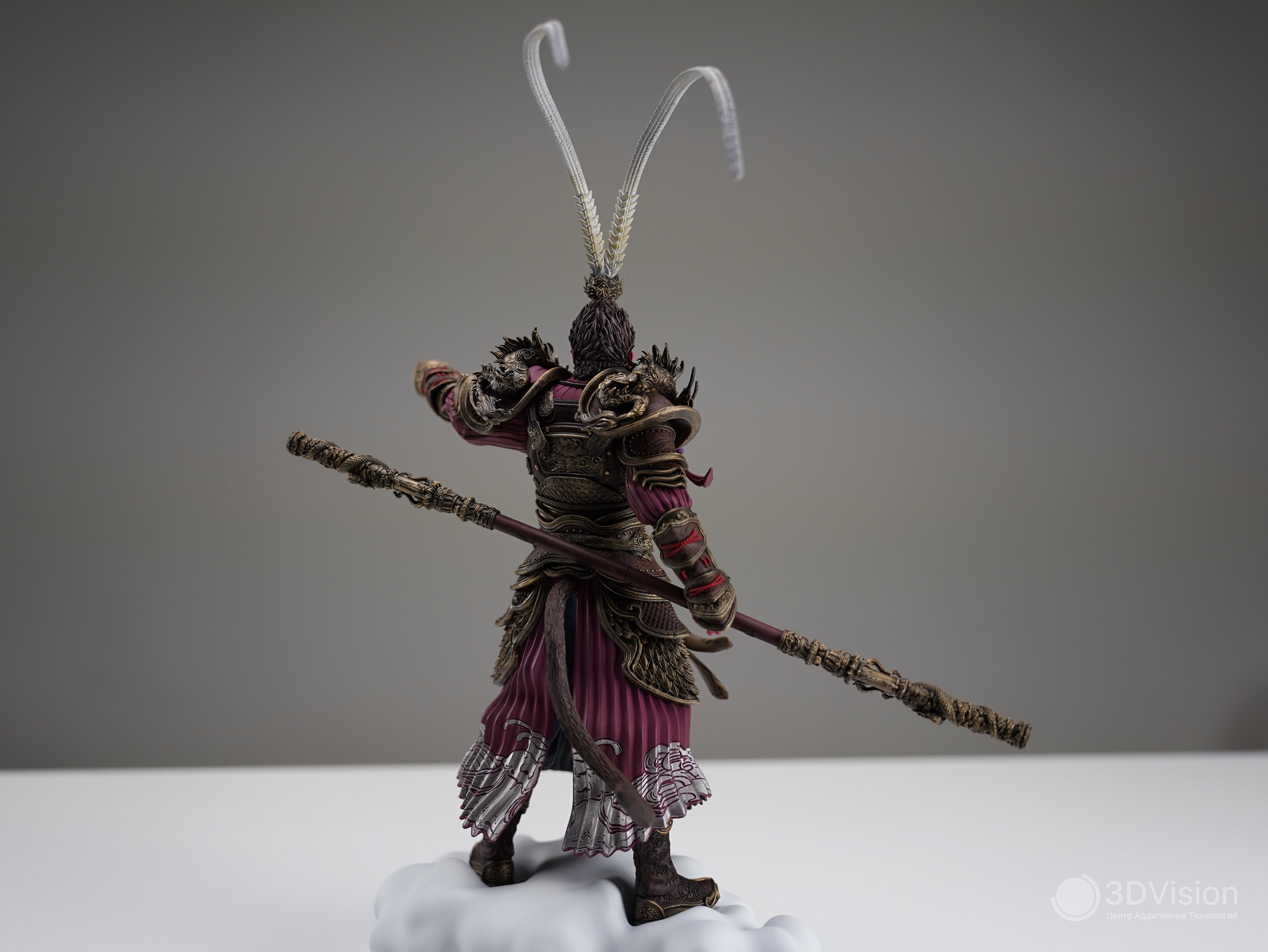

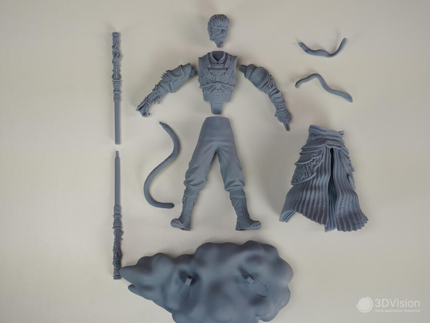

Сборная модель Сунь Укуна (он же Вуконг), обезьяны из Китайской мифологии и компьютерной игры.

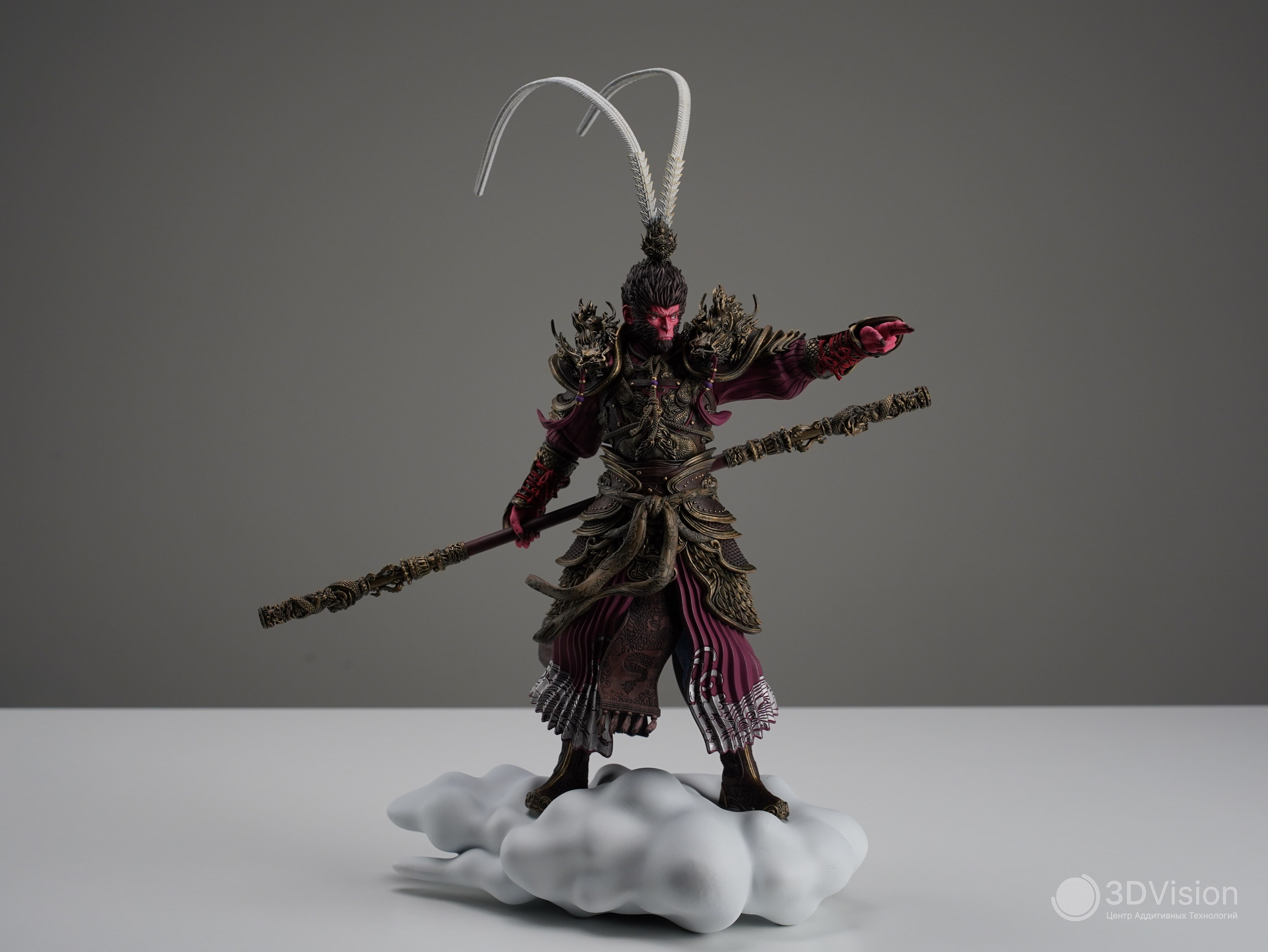

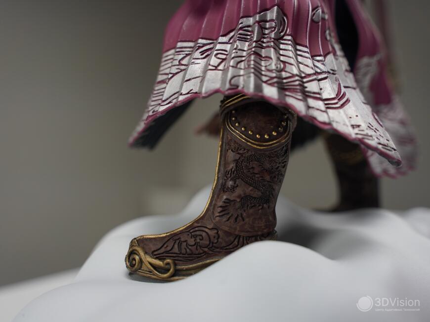

Совместное фото частей Вуконга. Санкт — Петербург, 2025.

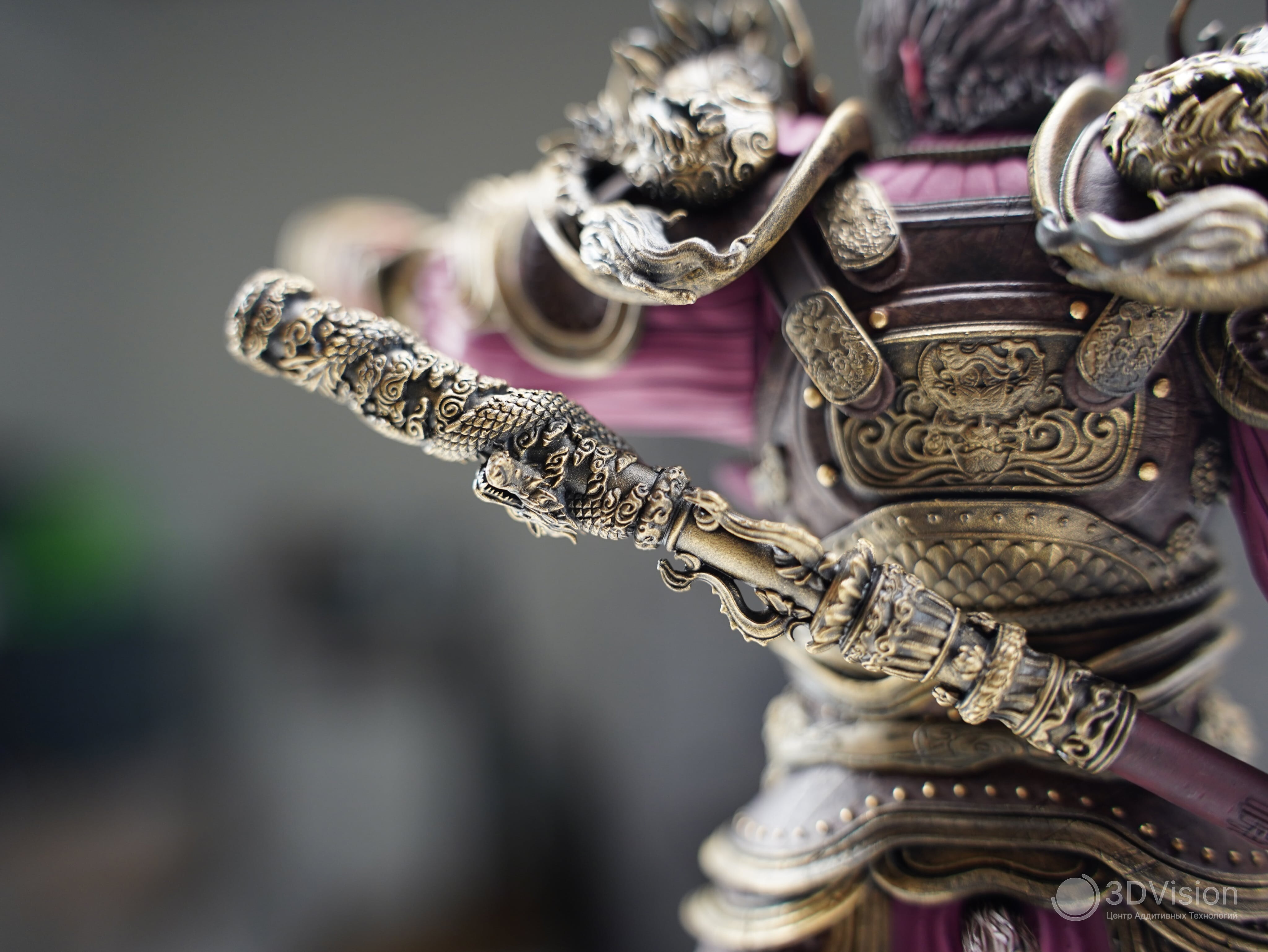

Обезьяну печатали на RS. Фигурка из 21 части уместилась в 4 печати и одну полную банку смолы PAS 10. На фотографиях видны мельчайшая детализация и качество печати. Всё получилось с первого раза, автоподдержки отходили отлично.
Макетная мастерская вдохнула жизнь в эту фигурку, и после кропотливой работы, Сунь Укун выглядит так:

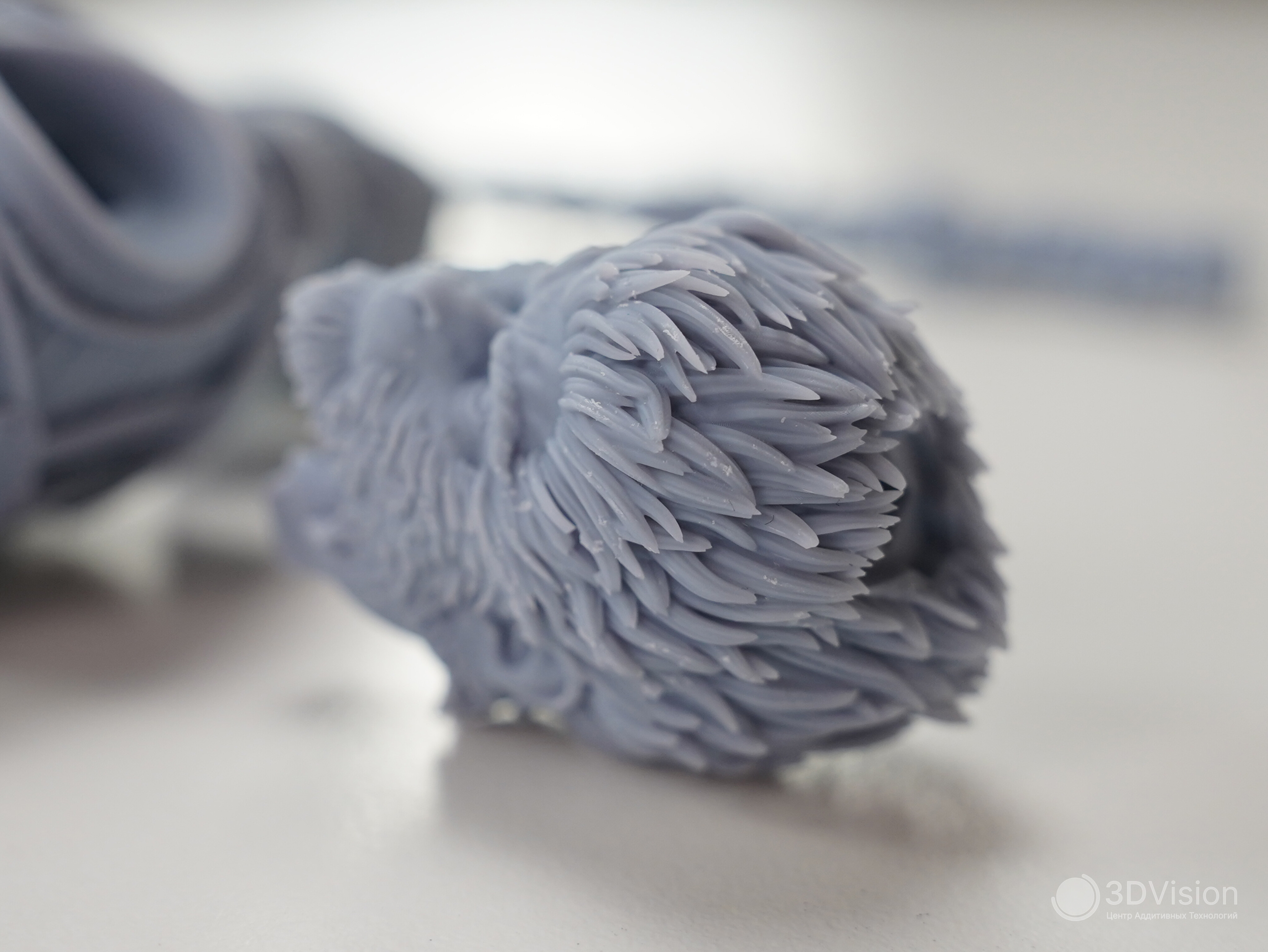

Шедевр

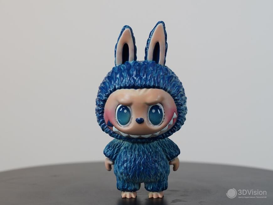

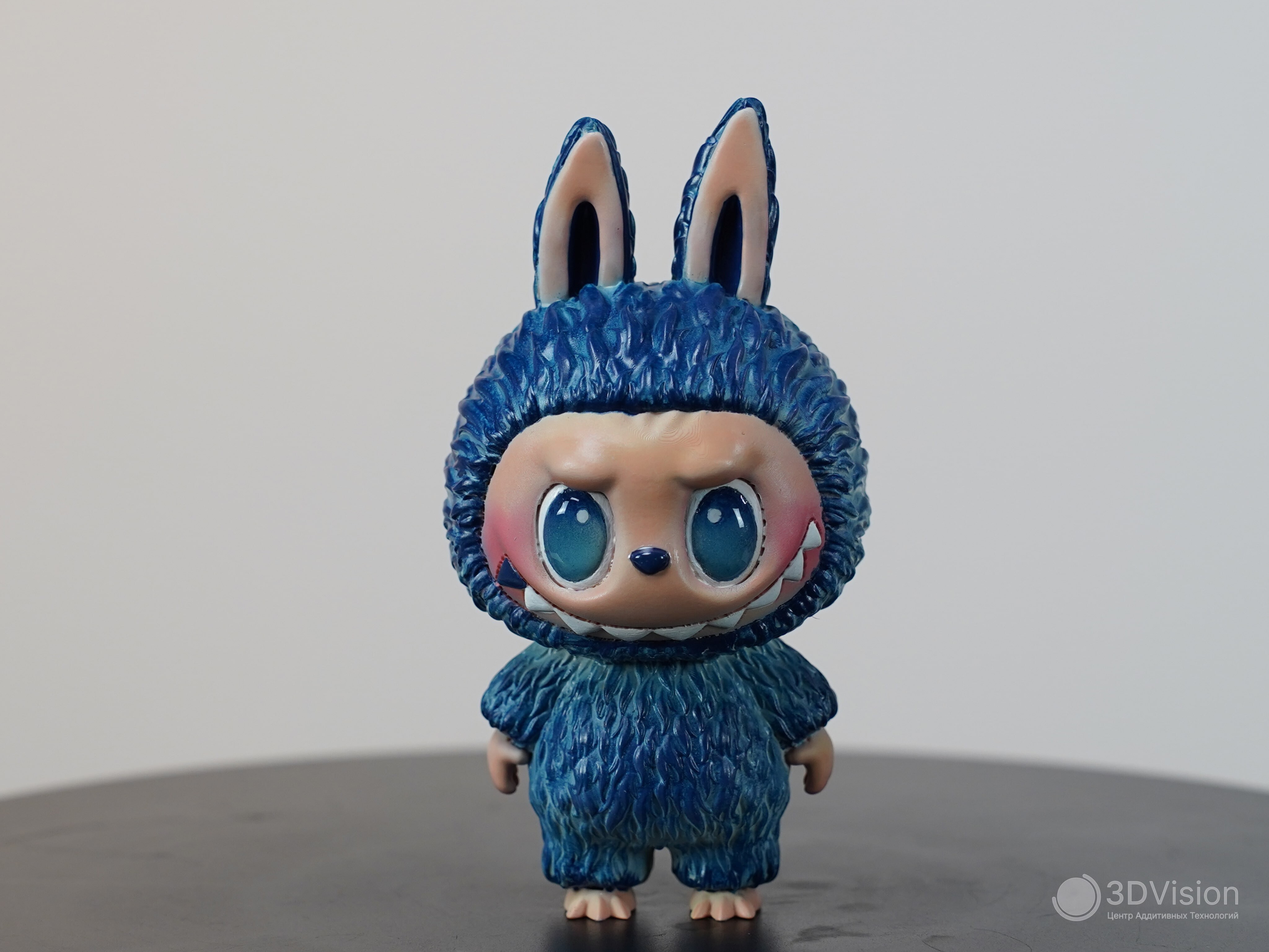

Лабубу из смолы PARP10, о чём у нас есть короткое видео. Макетная мастерская поколдовала и здесь, а финальный результат выглядит так:
Бу! Испугался? А, извините, не тот мем

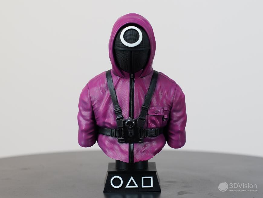

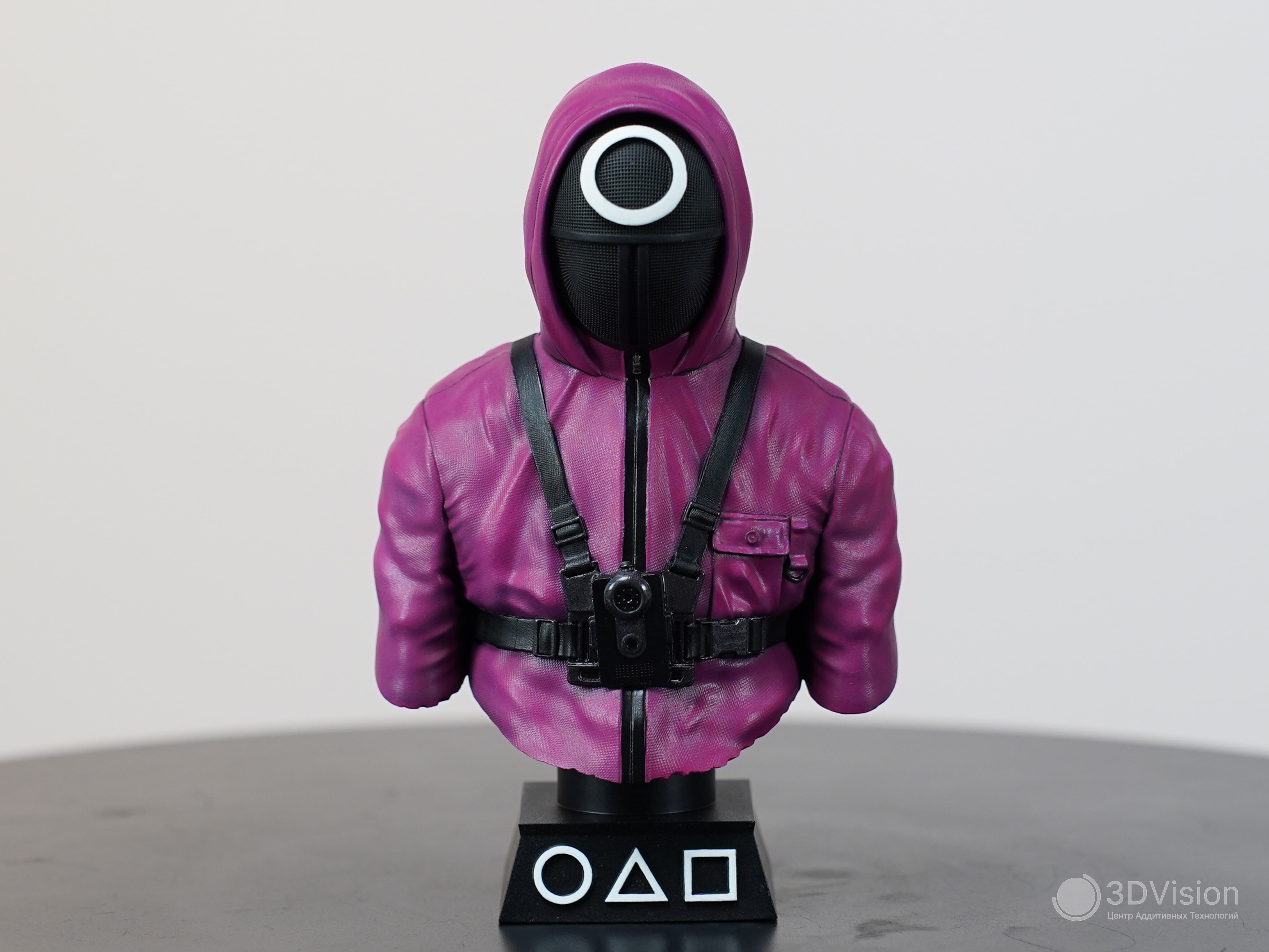

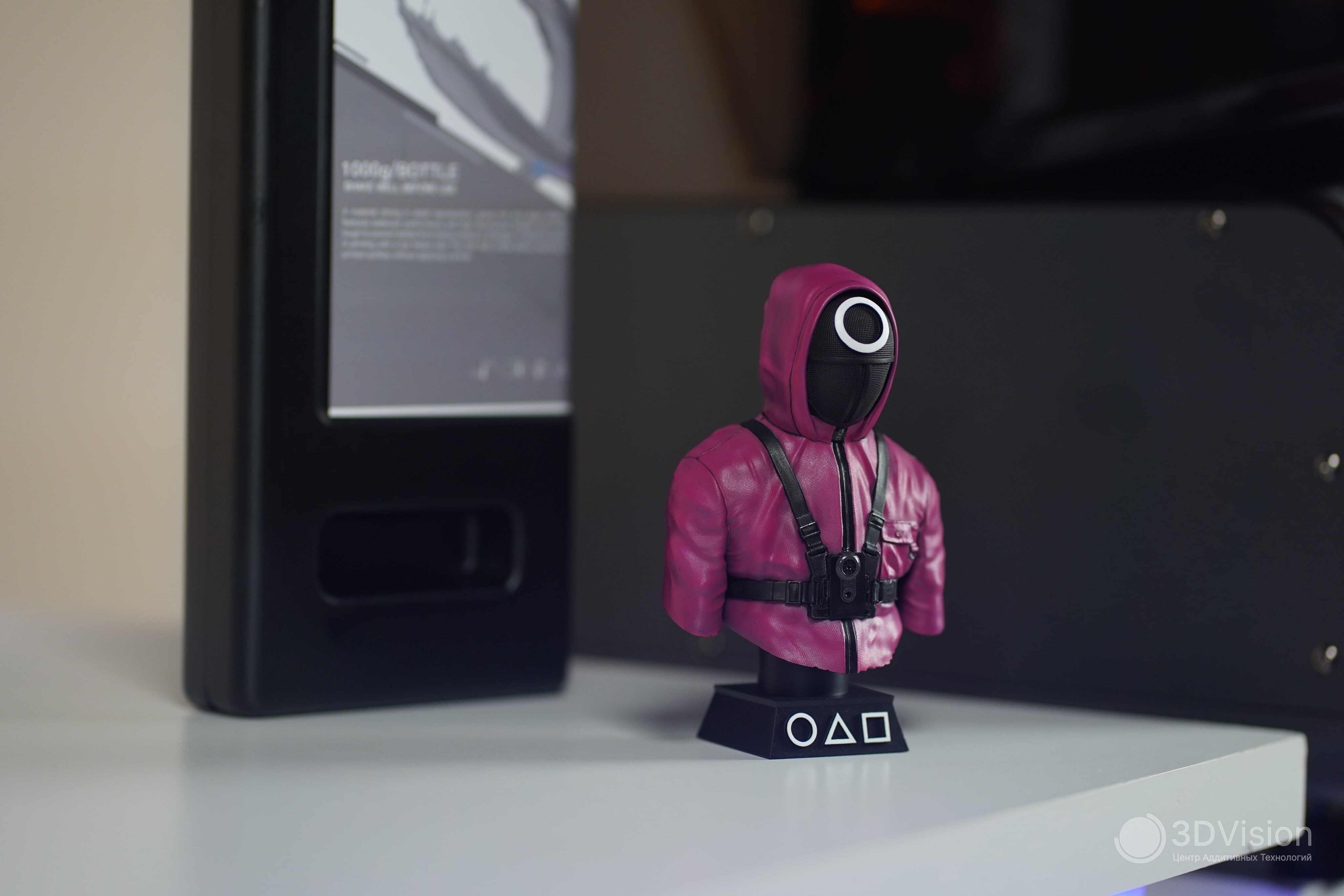

Страж из «Игры в кальмара».
Макетная мастерская делает нам контент, спасибо!

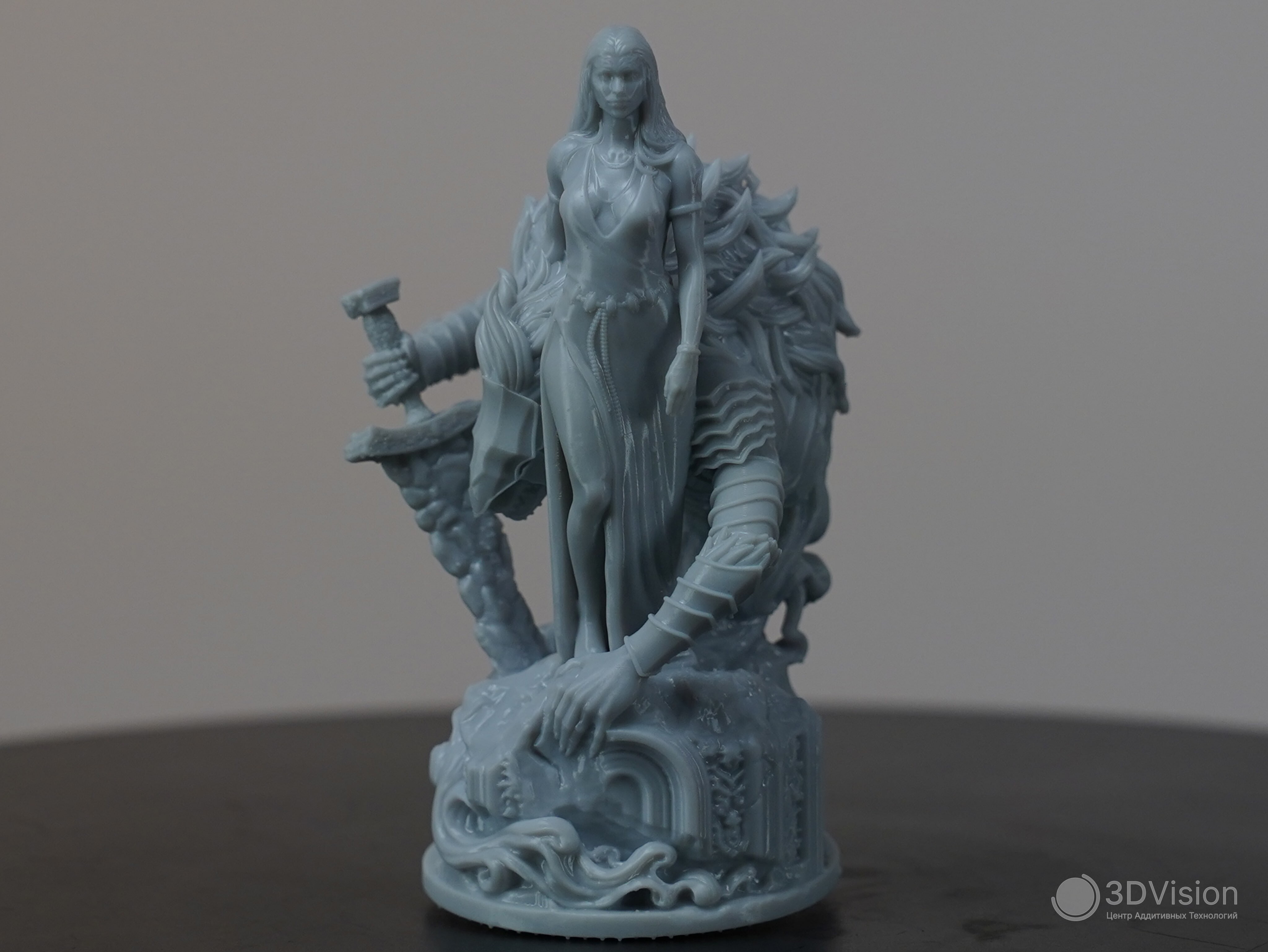

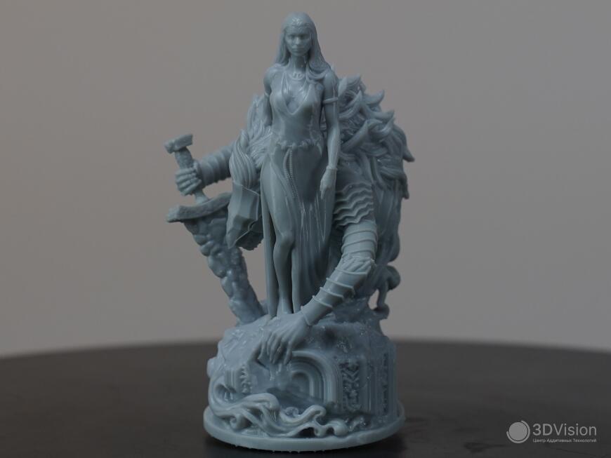

Далее, печатали уже знакомые вам (или нет, самое время познакомиться) фигуры из шахматного набора, но в меньшем, по сравнению с оригиналами, размере.
Смола PAP10.

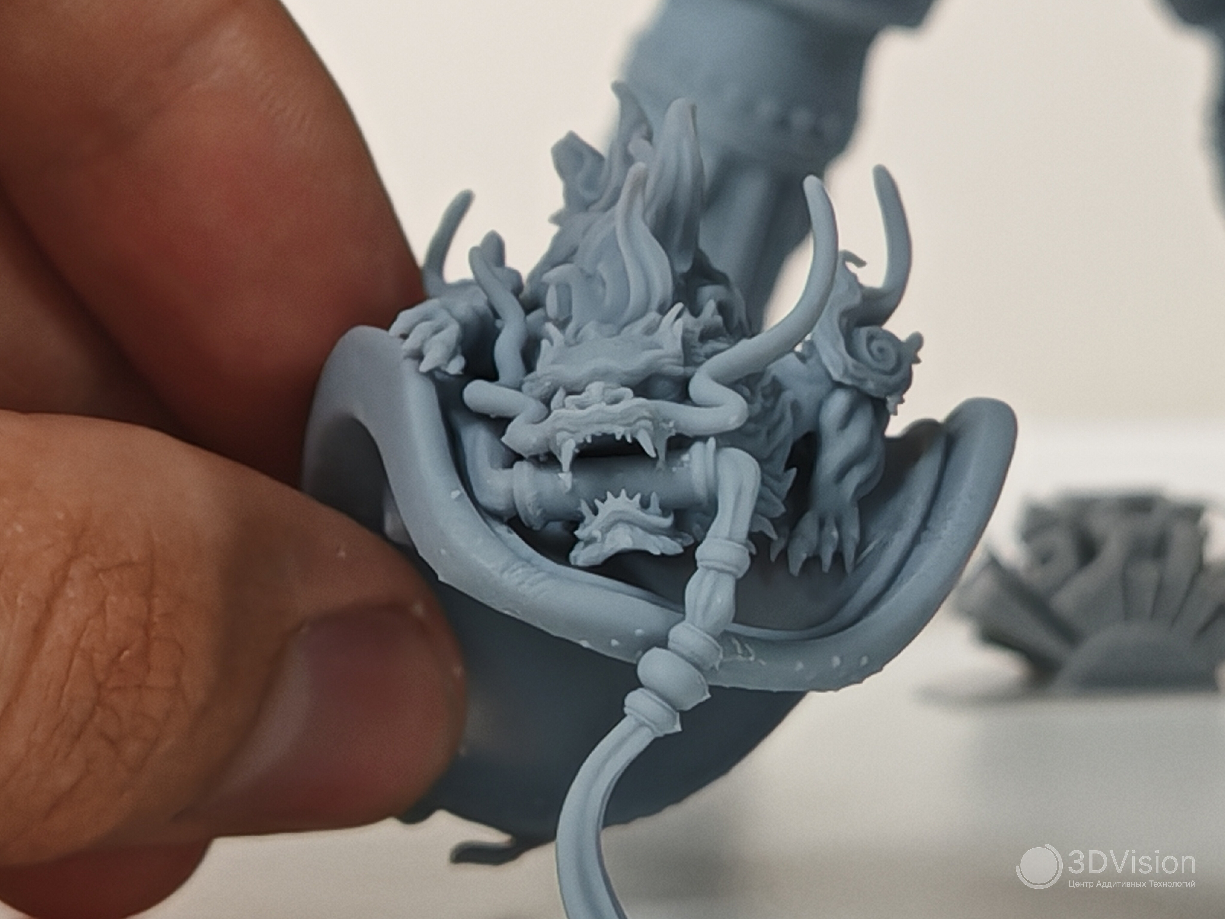

Фигурки из PAP10 глянцевые. При использовании этой смолы слайсер делает самые толстые поддержки.

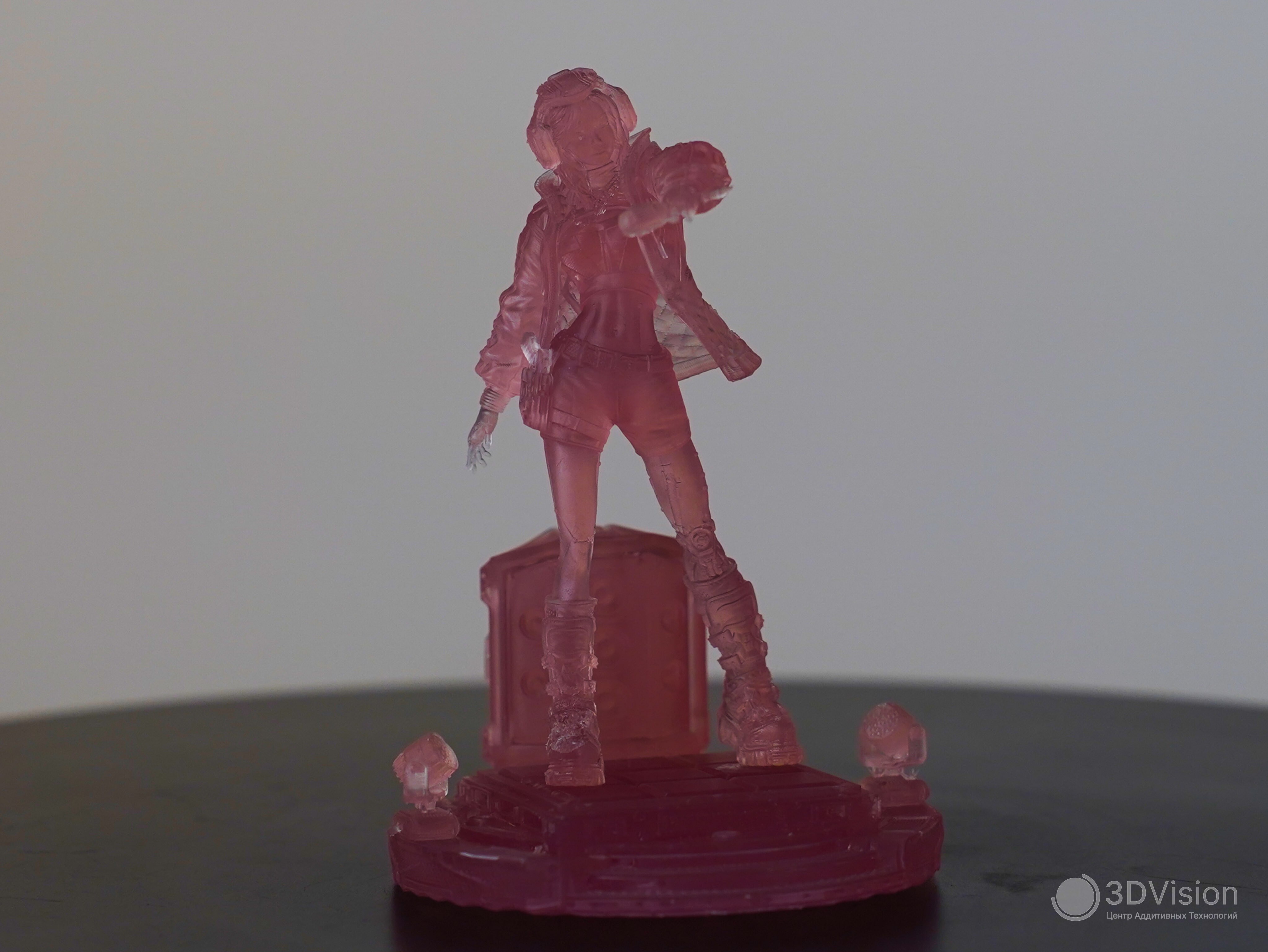

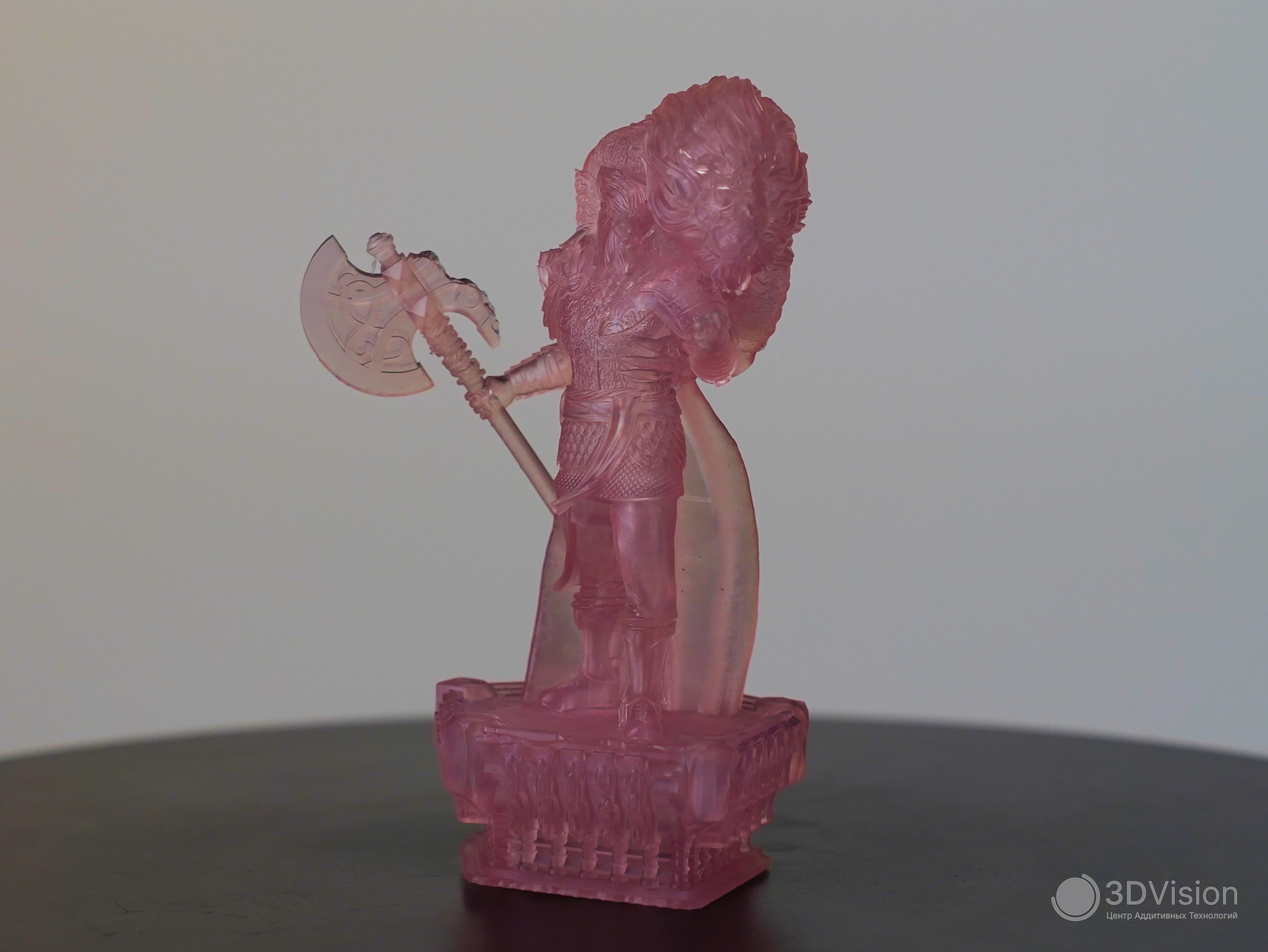

Из водосмываемого материала PAWW20 напечатали персонажа из Cyberpunk 2077 и ещё одну шахматную фигуру:

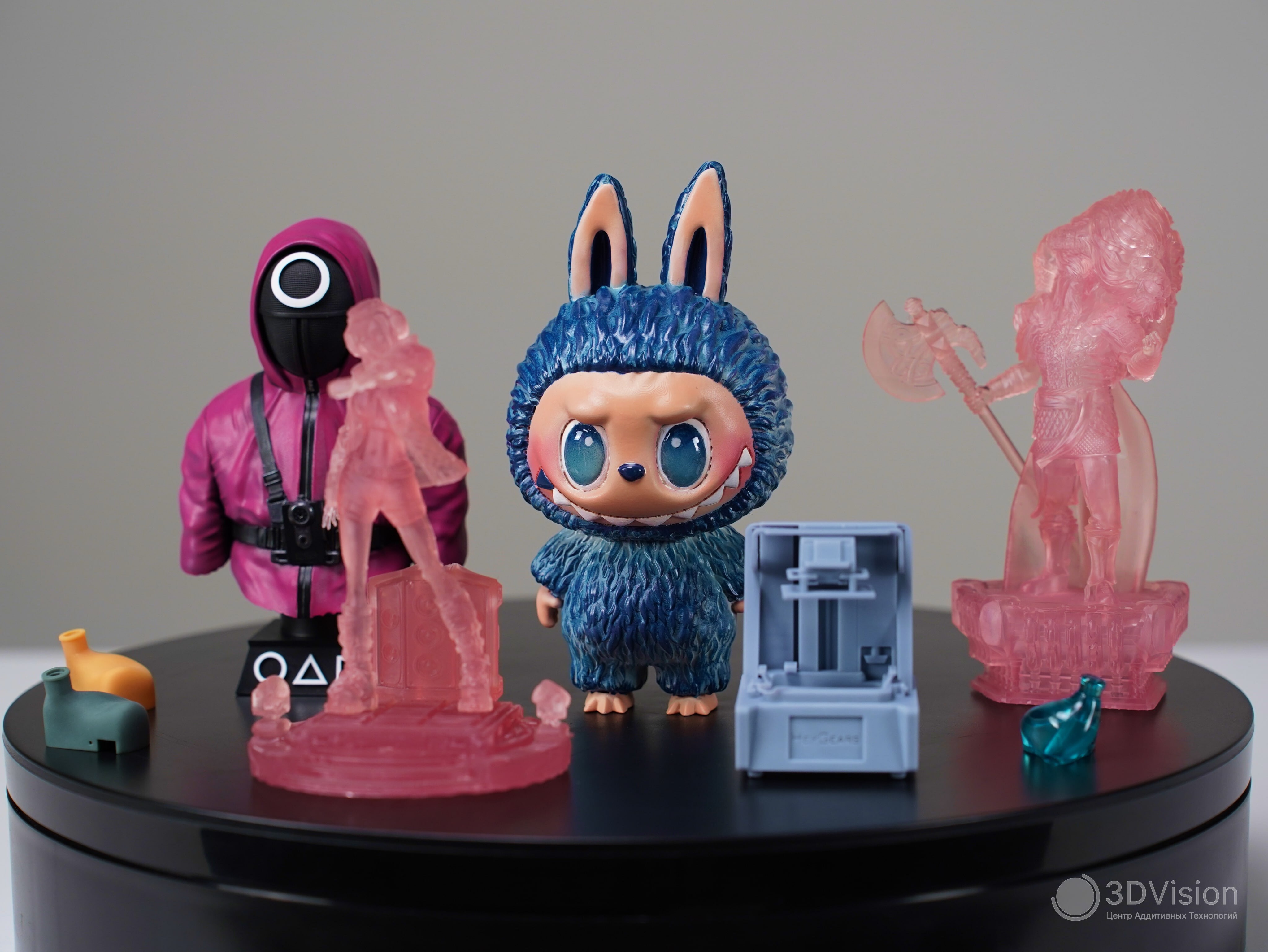

Групповое фото на память
Отметим, что при работе с разными материалами слайсер меняет параметры автоподдержек. Например, количество, размер точки контакта и толщину ветвей. Но одно остаётся неизменным — 100% успешный результат печати и превосходное качество.
