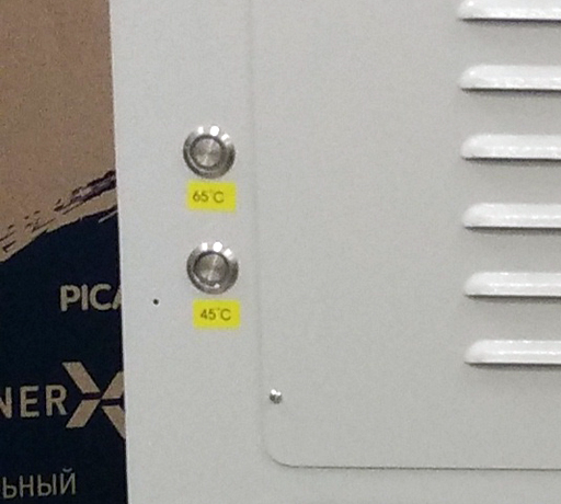

Надо отметить, что на задней стенке принтера, расположены кнопки позволяющие включать и выключать системы подогрева принудительно. .
