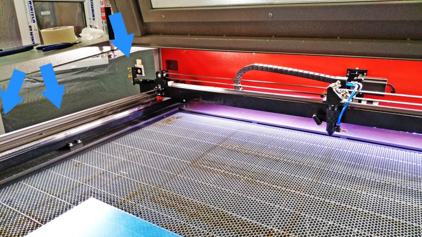

Для начала вскроем корпус специальным ключем. Нам надо поднять боковой отсек оптики и отсек с излучателем. Откроется такая картина:

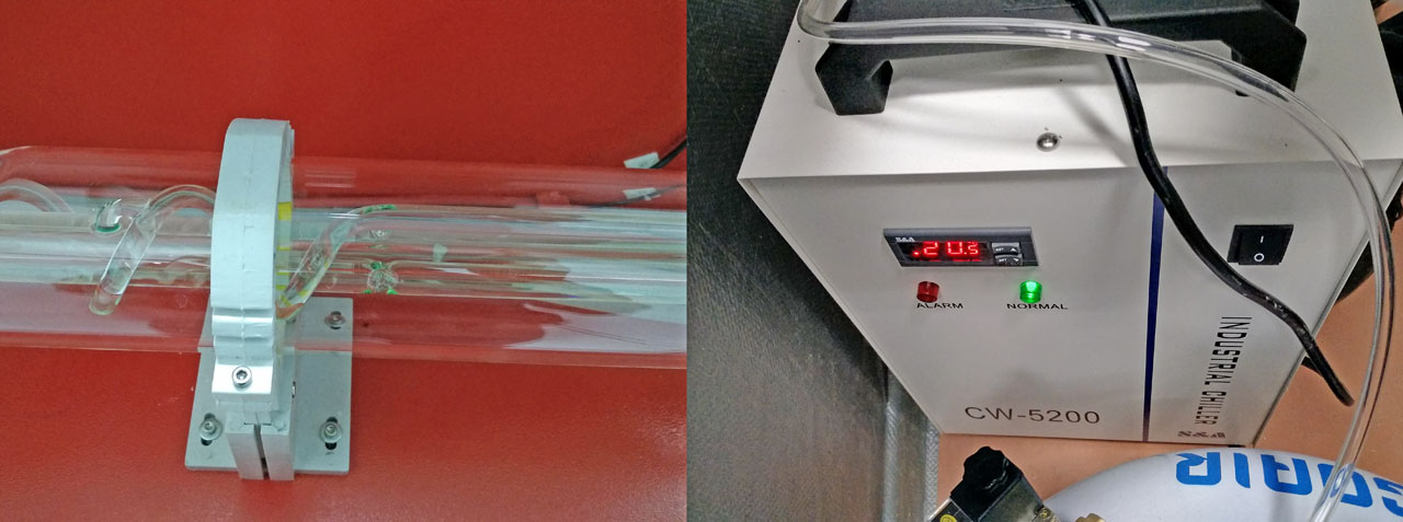

Далее оценим, есть ли в системе охлаждения охлаждающая жидкость. Проще, когда она представляет собой разведенный антифриз, т.к. дистиллированную воду в стекле видно очень плохо. В нашем случае, на этом лазере используется охлаждающий чиллер и вся охлаждающая жидкость утекла в него. Можем приступить к демонтажу.

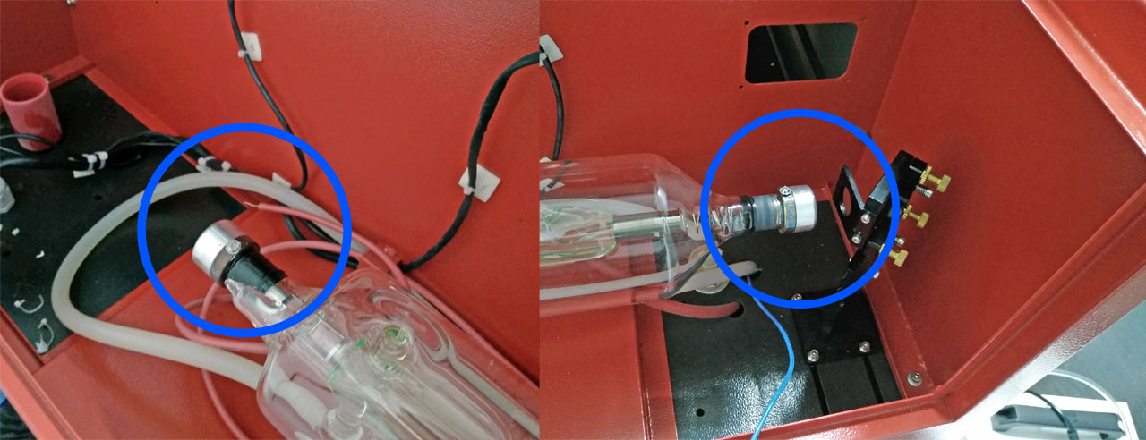

Отсоединим питающий и нулевой провода от анода и катода.

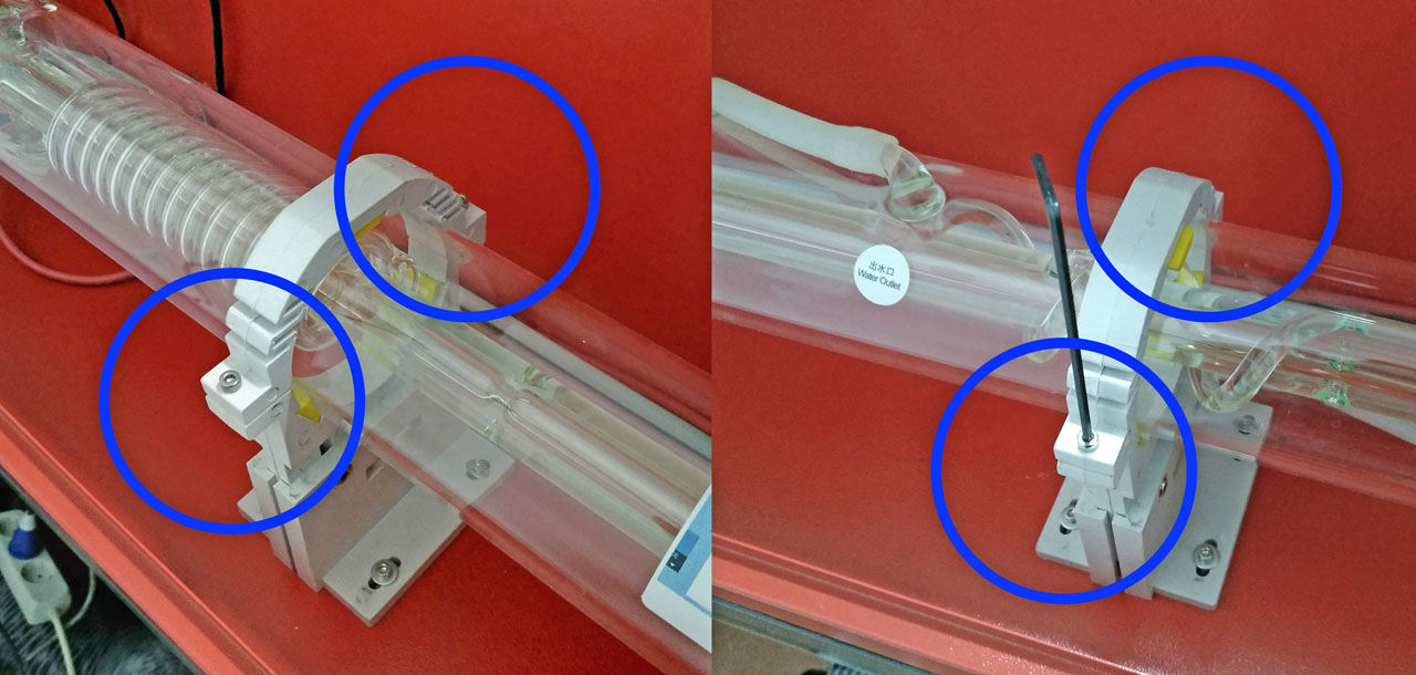

Далее, открутим фиксирующие полукольца и поднимем трубку из ее ложа. Повернем трубку таким образом, чтобы шланг подачи жидкости оказался чуть выше забирающего. Отсоединим сначала один, потом другой, убедившись, что остатки жидкости утекли.

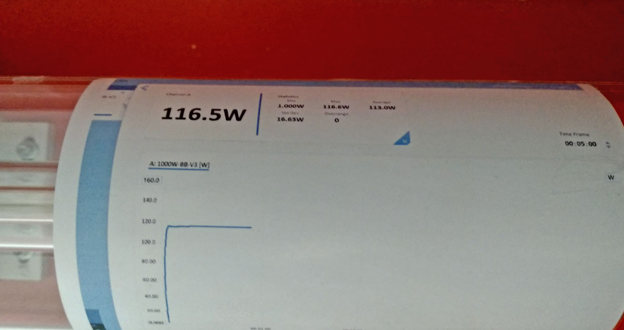

Аккуратно распакуем и достанем заменную трубку. Важно проверить, что мощность трубки соответствует установленной в прошлый раз, чтобы не перенастраивать систему питания и мощность чиллера. В нашем случае старая трубка оказалась даже немного слабее новой.
Лазерный гравер Raylogic 1610 V12 калибровка оптической системы.

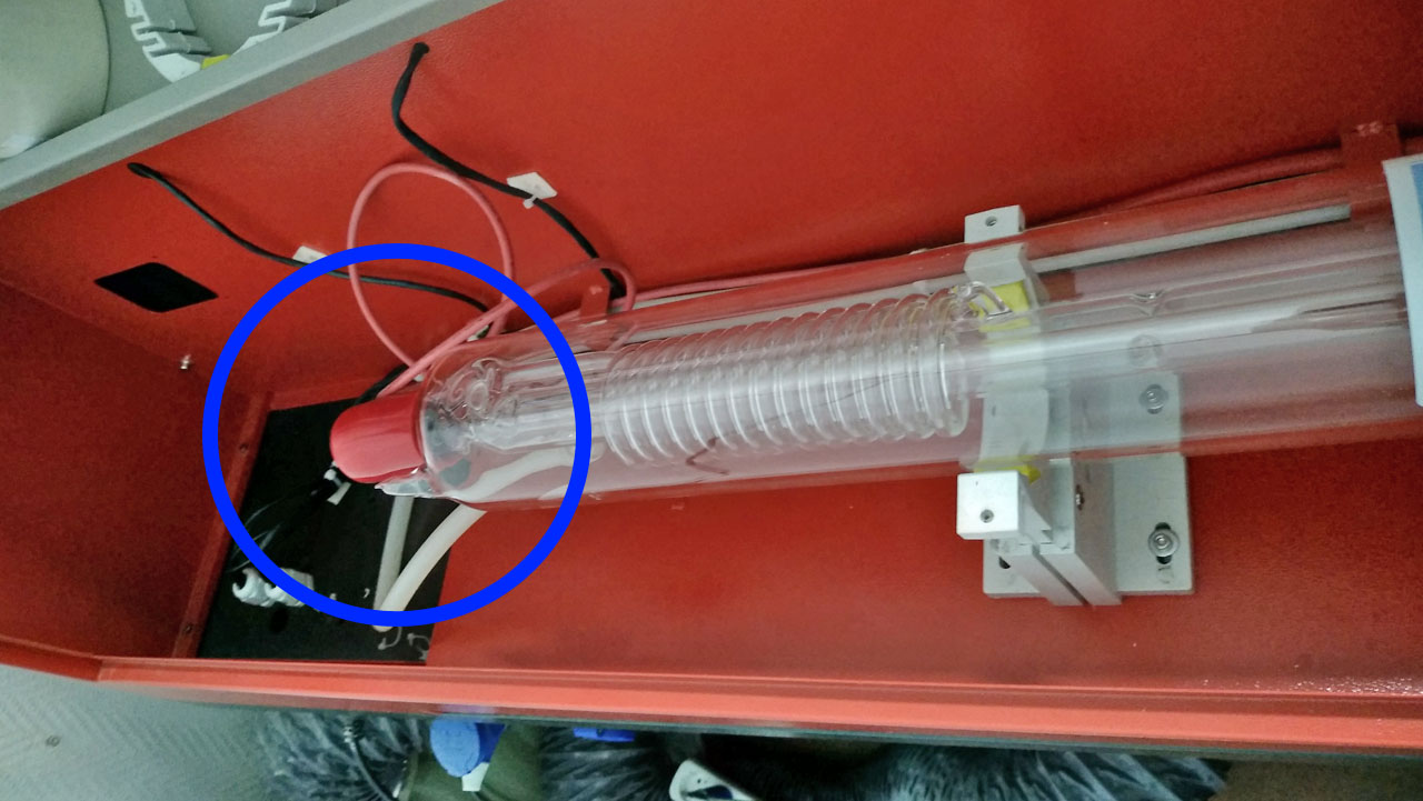

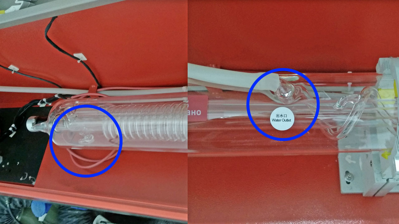

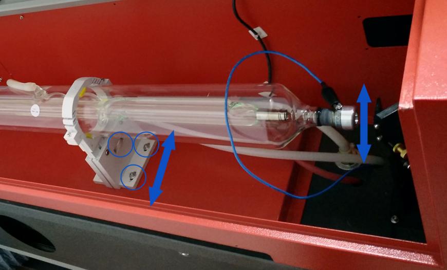

Теперь установим излучатель на место и произведем обратные действия. Сначала подключим трубки охлаждающей жидкости. Важно убедиться, что излучатель лег в ложементе правильным образом и патрубок отвода жидкости поднят вверх, как на фотографии. Такое положение необходимо соблюдать, чтобы в трубке не скапливались пузырьки воздуха. Заметьте, что подающий штуцер на обратном конце трубки направлен соответственно вниз.
Необходимо выровнять трубку по горизонту, а далее подключить анод и катод соответственно. Не забудьте закрыть анод специальной силиконовой крышечкой, чтобы на контакт на попадала грязь и влага.
Далее зафиксируем лазерную трубку в ложементе, главное не перетянуть шестигранники при затяжке, иначе можно повредить излучатель. В идеале стекло должно быть немного прижато полукольцами фиксаторов и не шататься от руки.

Включим чиллер и дадим системе поработать какое-то время. Убедитесь, что в трубке нет мест, где скапливаются пузырьки и весь воздух вышел. Иначе в этом месте возможны локальные перегревы, что может сказаться на работоспособности излучателя в будущем.

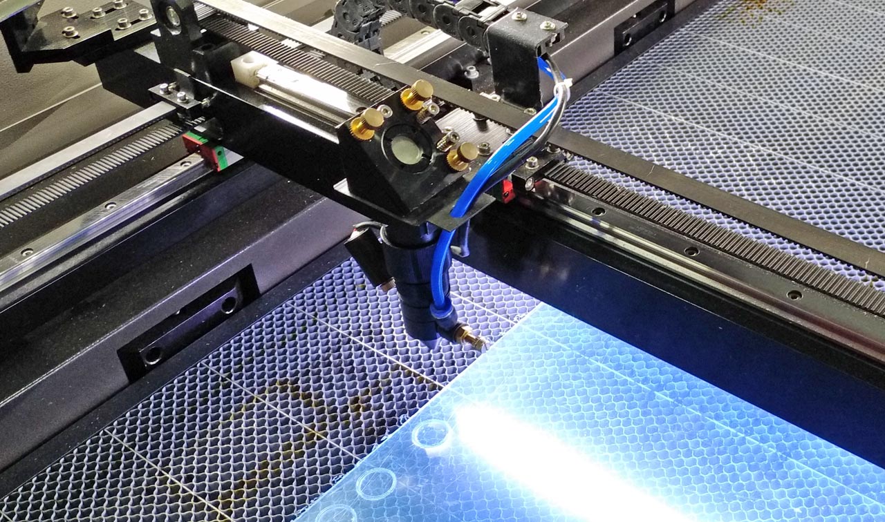

Теперь, когда мы выполнили калибровку положения излучателя, первого и второго зеркал, перейдем к третьему и непосредственно нашей линзе. Так же, как и в прошлый раз наклеиваем на целик скотч, или заготовленный заранее «прицел», отводим головку с зеркалом 3 максимально близко ко второму зеркалу и повторяем уже знакомый процесс.
Последним шагом станет калибровка фокусной линзы. Вернее то, как луч падает на нее через зеркало 3. Не лишним будет так же разобрать сопло режущей головки и прочистить фокусную линзу от нагара. Используйте для этого только специальную жидкость для протирки фото линз! Спирт или любой другой растворитель не подойдут. Вы можете повредить поверхность линзы и зеркал.
