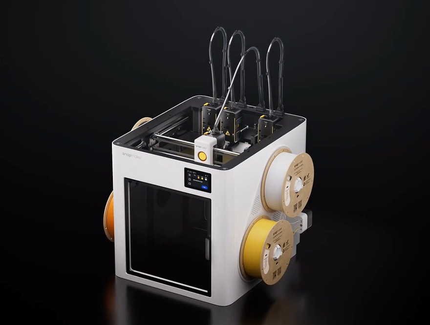

3D-принтер Snapmaker U1 с тулченджером: альтернатива системам автоматической смены филаментовSnapmaker U1 задуман как быстрый, точный и экономичный 3D-принтер, способный выполнять многоцветную 3D-печать и хорошо подходящий для бытовой эксплуатации. Главная особенность — отказ от громоздких внешних систем автоматической смены филаментов (AMS) в пользу интегрированной системы автоматической смены инструмента, то есть тулченджера. Такой подход одновременно упрощает работу и снижает занимаемый объем, тем самым повышая практичность.

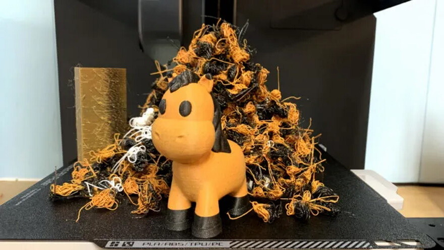

3D-принтеры с AMS могут генерировать большие объемы отходов. Фото: stlDenise3D

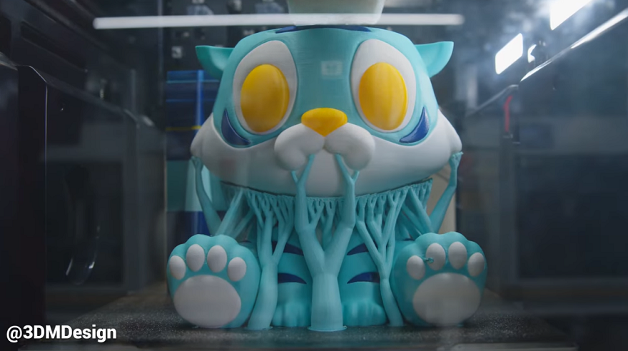

Многоцветная 3D-печать открывает новые творческие возможности, но в то же время может быть крайне неэффективной при использовании одного хотэнда. Каждая смена филамента сопряжена с пустой тратой расходных материалов, так как во избежание смешивания оттенков остатки расплава одного цвета необходимо вычищать расплавом нового филамента. В лучшем случае этот смешанный материал можно интегрировать во внутренние структуры моделей, в худшем — материал просто уходит в мусор, значительно повышая себестоимость. При частой смене цветов объемы отходов могут быть сопоставимы с объемом самих 3D-печатных изделий, что крайне неэффективно как в плане расхода материалов, так и временных издержек.

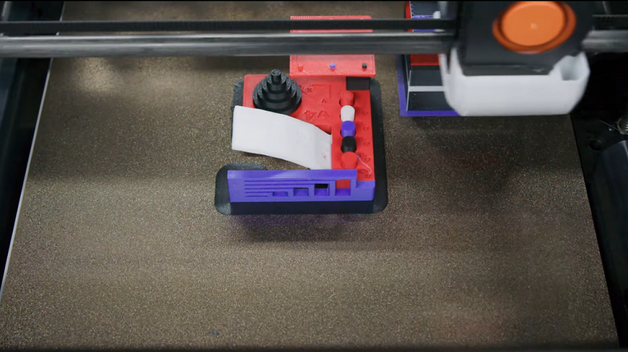

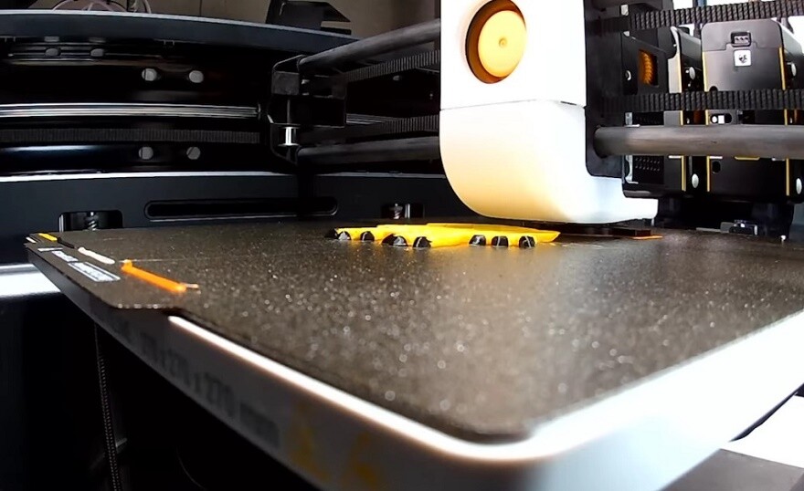

С другой стороны, тулченджеры обладают рядом явных преимуществ — смена головок занимает меньше времени, а объемы отходов снижаются. 3D-принтер Snapmaker U1 оснащен тулченджером на четыре головки, и каждая из них привязана к своему филаменту, а потому прочистка хотэндов при смене цветов не требуется. Переключение с одной головки на другую занимает всего несколько секунд вместо нескольких минут, требуемых на смену филамента в AMS. Таким образом достигается значительная экономия и расходных материалов, и времени.
Более того, каждая из головок может быть настроена на работу в своем температурном режиме, что может быть полезно уже при работе с полимерами разных типов, требующих разных температур экструзии. Это облегчает построение моделей с опорными структурами из растворимых материалов, а также позволяет создавать модели с градиентными физико-механическими свойствами, например за счет построения разных участков материалами с разной жесткостью.

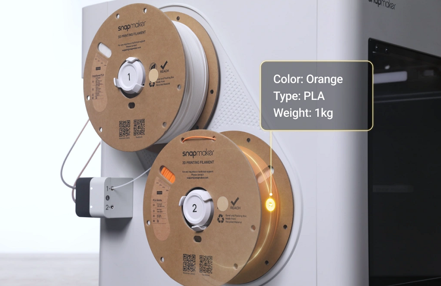

3D-принтер Snapmaker U1 с тулченджером: альтернатива системам автоматической смены филаментовДополнительно предусмотрен режим резервирования — возможность автоматического переключения с пустой катушки на полную для полной выработки расходного материала. При использовании фирменных катушек система также способна самостоятельно распознавать тип филаментов и выбирать оптимальные параметры 3D-печати.

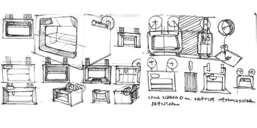

Эскизы дизайна
Систему запирания головок и калибровку сделали максимально простой и надежной с отслеживанием специальными датчиками, интерфейс — интуитивно понятным, а конструкцию в целом — эстетичной и компактной, хорошо вписывающейся в домашние интерьеры.

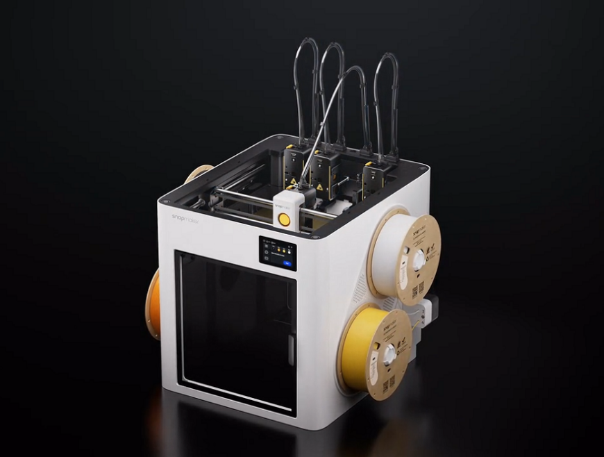

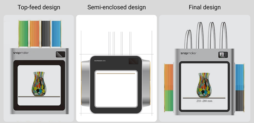

Рассмотренные варианты размещения катушек
Катушки решили разместить по бокам: в отличие от установки поверх 3D-принтера или на задней панели, такая компоновка не нарушает устойчивость оборудования, не блокирует вид на рабочее пространство сверху и в тоже время обеспечивает удобство доступа при обслуживании.

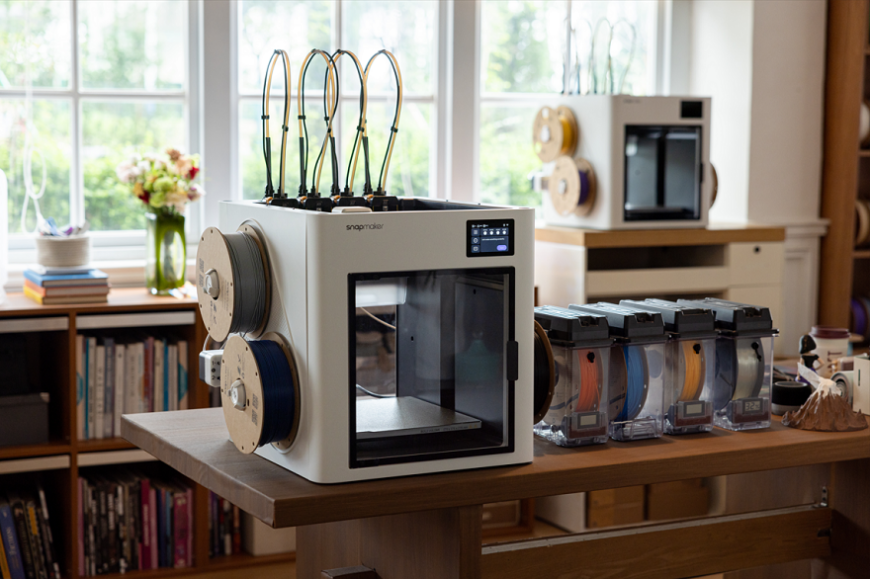

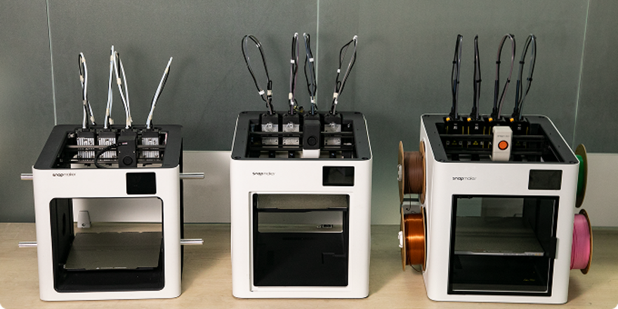

3D-принтер Snapmaker U1 с тулченджером: альтернатива системам автоматической смены филаментовВизуализация прототипа3D-принтер Snapmaker U1 с тулченджером: альтернатива системам автоматической смены филаментовПрототипы Snapmaker U1

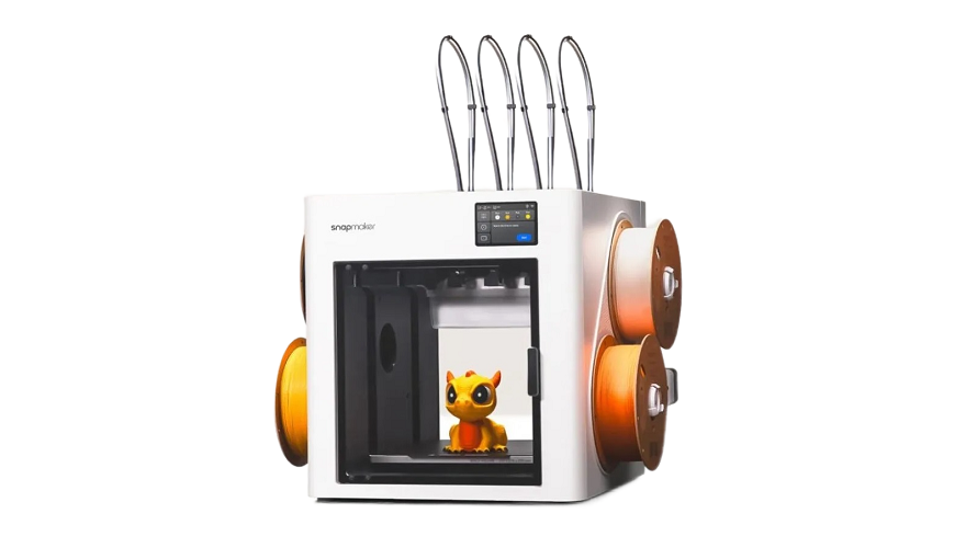

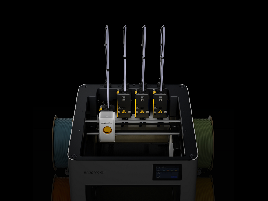

Полноценная термокамера здесь не предусмотрена: вместо этого система имеет «полузакрытую» конструкцию с открытым верхом. Дверцы в передней и задней части аппарата дают удобный доступ к рабочему объему и основным узлам, боковые панели помогают бороться с деформациями из-за сквозняков и защищают чрезмерно любопытные детские ручки и кошачьи лапки, а открытый верх не мешает работе тулченджера.
    3D-принтер Snapmaker U1 с тулченджером: альтернатива системам автоматической смены филаментовСистема позиционирования построена на кинематике CoreXY, полезный объем достигает 270х270х270 мм. Прошивка Klipper c алгоритмами активного гашения вибраций (Input Shaping) и динамического контроля подачи расплава (Pressure Advance) позволяет развивать высокие скорости и ускорения головок — до 500 мм/c и 20 м/с^2 соответственно. Калибровка выполняется автоматически, а отклонения по высоте при смене головок не превышают 0,04 мм.3D-принтер Snapmaker U1 с тулченджером: альтернатива системам автоматической смены филаментовSnapmaker U1 не рассчитан на работу с наиболее тугоплавкими конструкционными термопластами, но максимальной температуры хотэндов в 300°С хватает для работы с большинством полимеров, включая такие инженерные пластики, как акрилонитрилбутадиенстирол (ABS) и полиамиды (нейлоны), а также различные армированные композиты. Необходимо учитывать, что штатные сопла из нержавеющей стали не рассчитаны на работу с абразивными материалами, поэтому при работе с угле- или стеклонаполненными композитами необходимо устанавливать более износостойкие сопла, например из закаленной стали или карбида вольфрама.3D-принтер Snapmaker U1 с тулченджером: альтернатива системам автоматической смены филаментовШтатное программное обеспечение — Snapmaker Orca на основе опенсорсного слайсера Orca. В отличие от фирменного слайсера Snapmaker Luban, используемого в связке с многофункциональными устройствами, Snapmaker Orca предлагает более широкий выбор настроек 3D-печати, а также поддерживает работу тулченджера. Помимо этого пользователям доступно мобильное приложение Snapmaker App с функциями удаленного наблюдения и управления. 3D-принтер оснащен 3,5-дюймовым сенсорным дисплеем, передача данных осуществляется по USB и беспроводной связи (Wi-Fi).3D-принтер Snapmaker U1 с тулченджером: альтернатива системам автоматической смены филаментов
