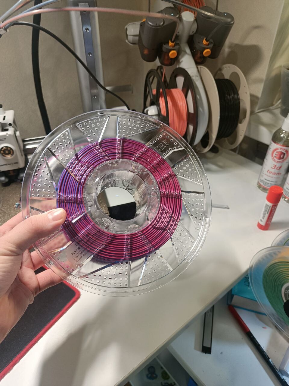

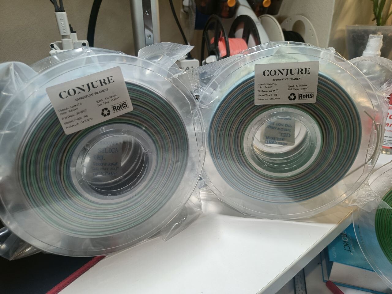

Приветствую, хотелось бы рассказать, о основном пластике для одноцветной печати и также подходящего для цветной, а именно Conjure. Выбор на этот пластик пал из-за большого ассортимента многоцветного филамента с хорошими характеристиками для печати. Упакован хорошо, в вакуум и коробку. Мне попадалось два вида катушек - старая и новая:

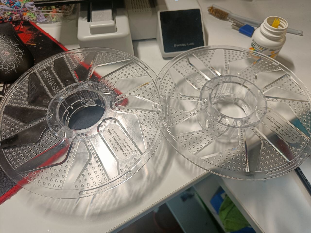

Новая выполнена более качественно и с возможностью разбора.

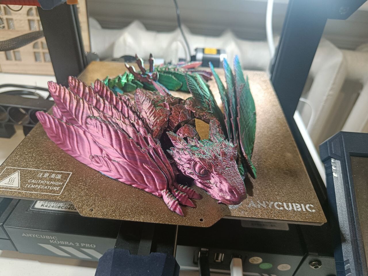

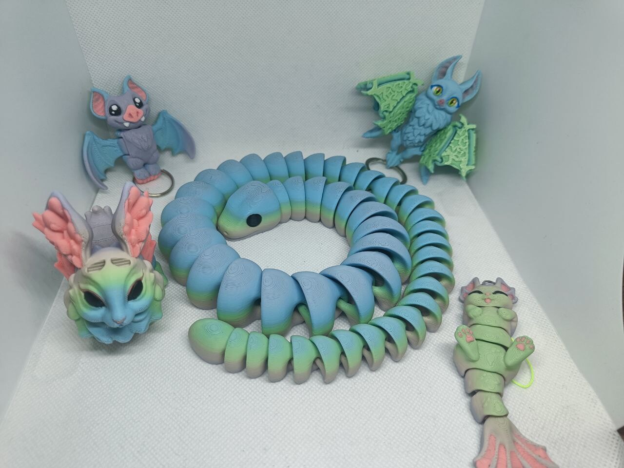

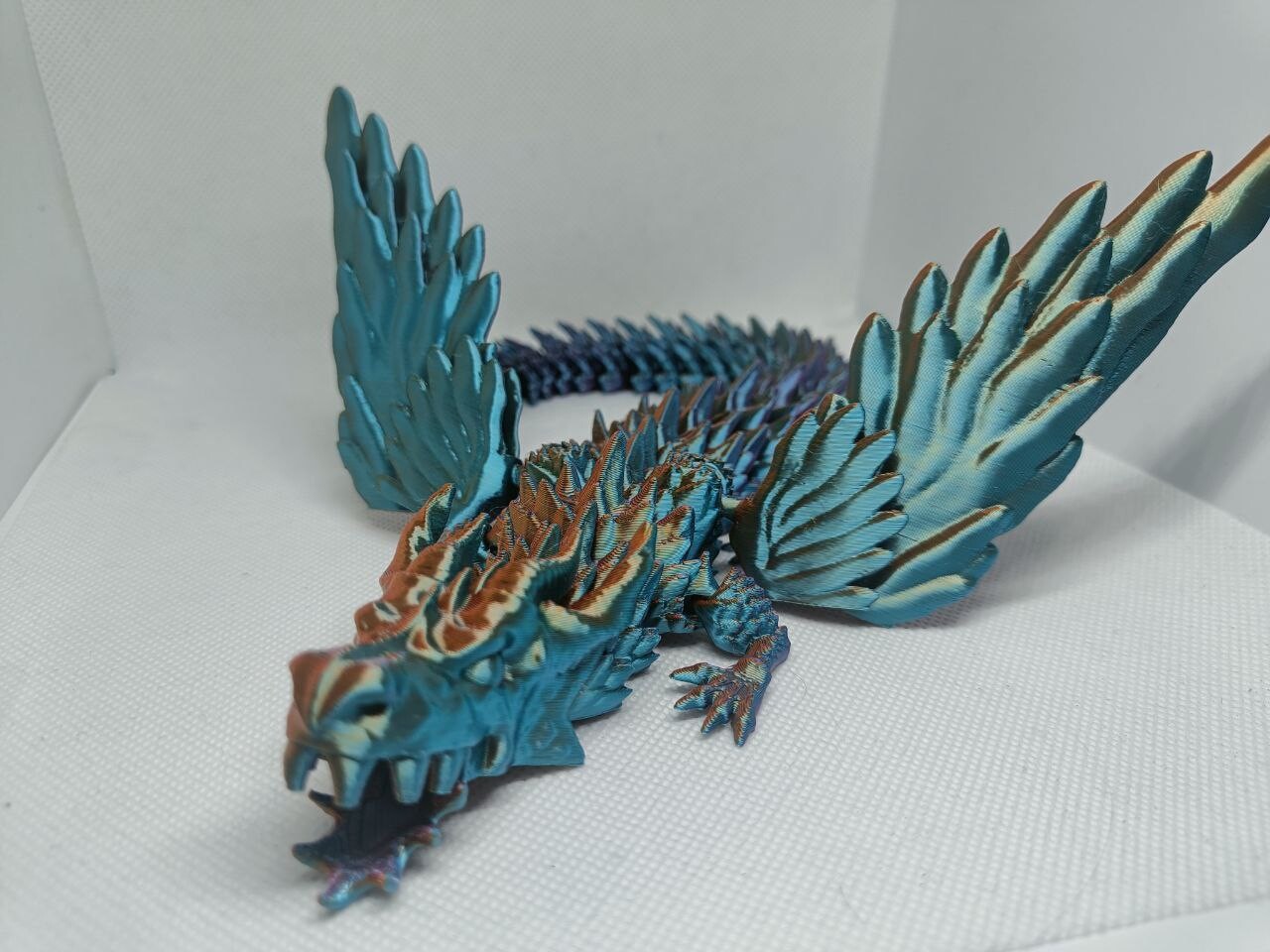

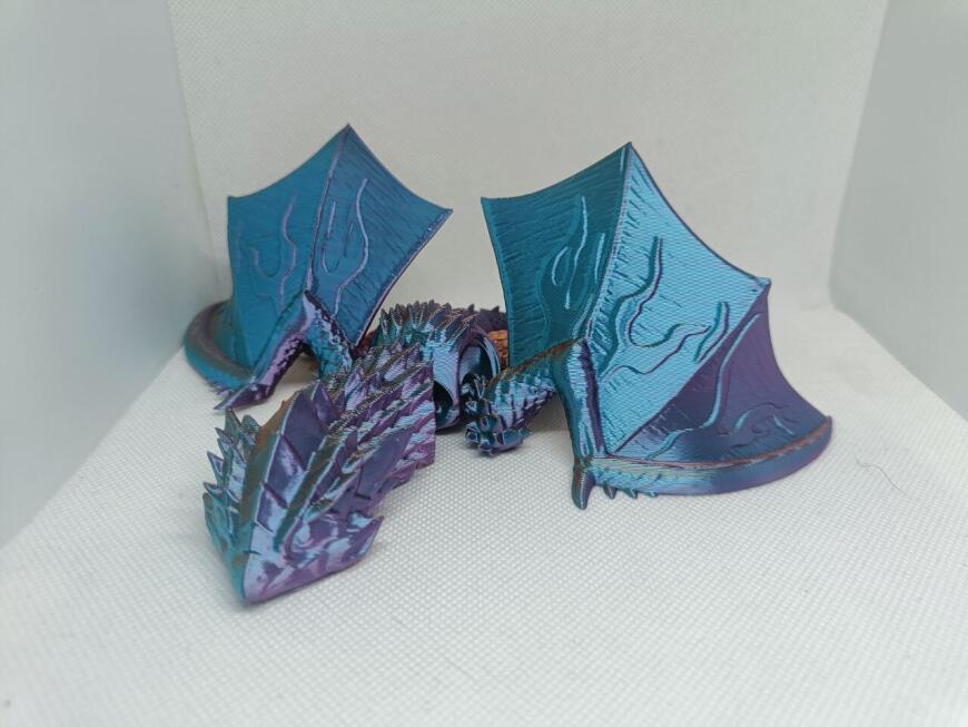

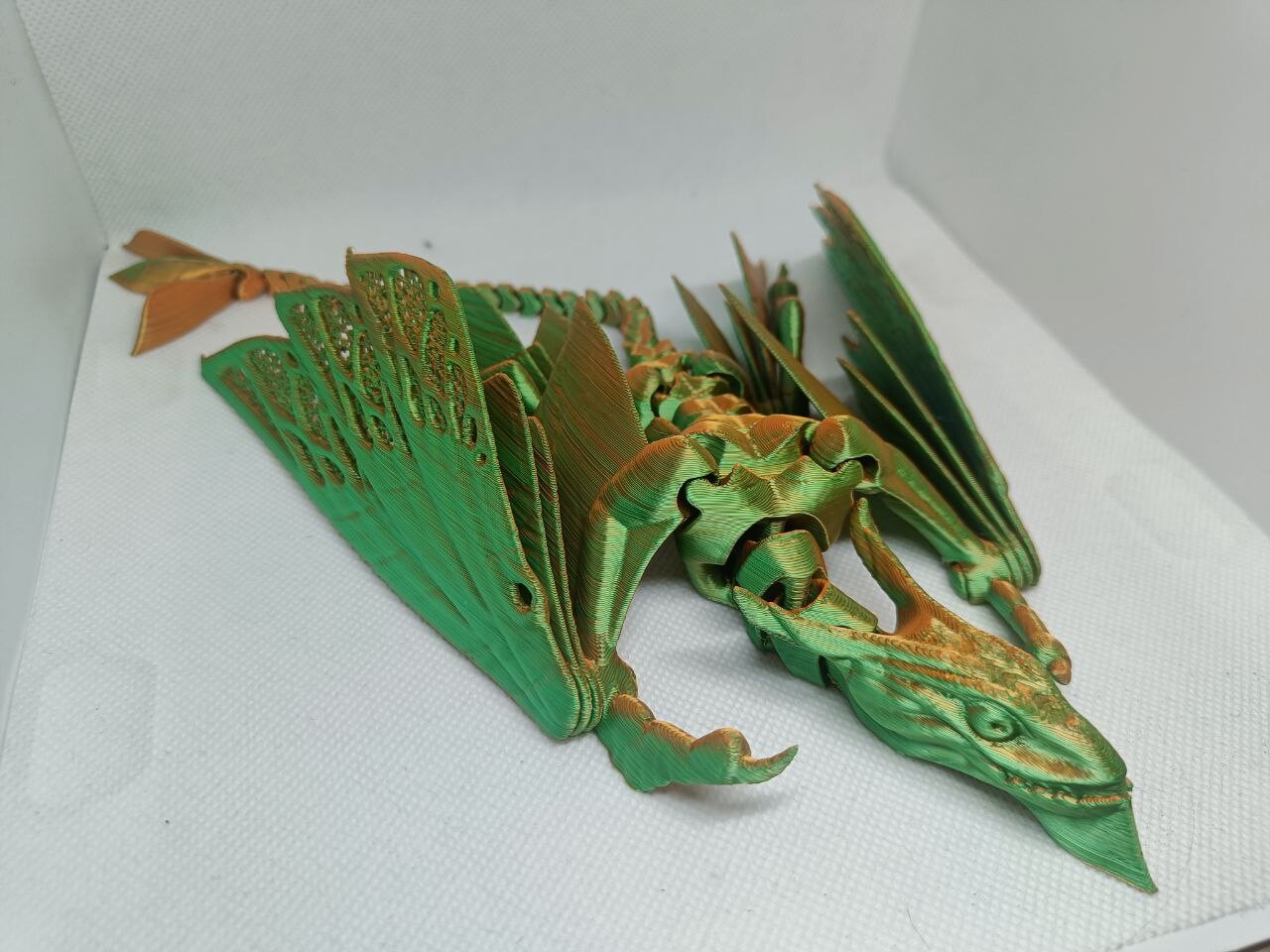

Перейдём к самой печати данным филаментом. Я печатаю на двух принтерах Anycubic kobra 2 pro и bambulab a1 mini. Параметры Печати на Cobra Следующие: Сопло: 215° на первом слое и 205 на последующих, стол 70° и 60 на следующих. Коэффициент потока 1.02 Pressure advance: 0,09 Максимальный объемный расход 10 мм³/c. Ниже прикрепляю примеры трехцветного пластика:

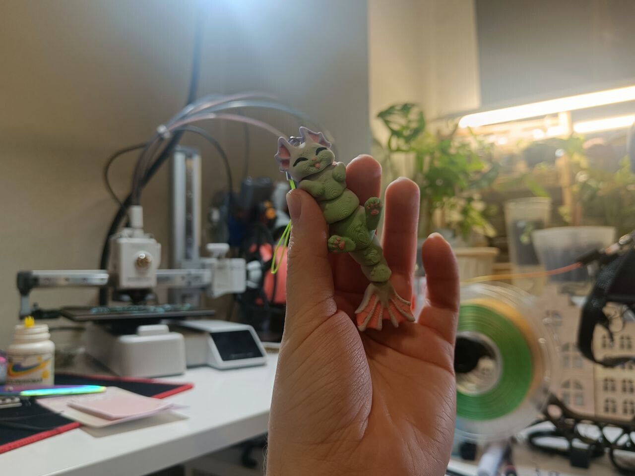

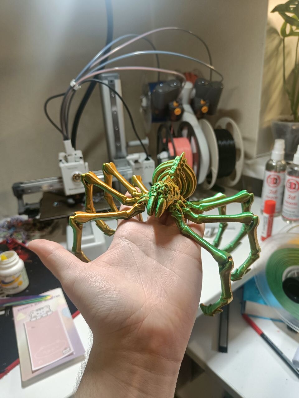

Но самый интересный пластик в их линейке, как по мне, оказался радужный матовый, Понравилась его фактура и цвет, с ним получаются очень необычные и интересные игрушки. Из минусов могу отметить, сложности с попаданием в тот же оттенок по окончанию филамента, получается не ровный переход.
