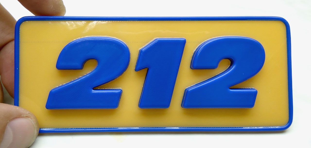

Это первая моя проба двухцветной печати с заменой филамента в процессе печати.
Забыл в скрипте замены указать подъем сопла на 0.5 мм перед его возвращением в точку печати (уже после замены), сопло оставило едва заметный след новым цветом по уже отпечатанной поверхности старого цвета :)
Постобработка - дихлорметановая баня 30 минут.
На мой взгляд вышло вполне ничего так :)
Размер - 120х50 мм, толщина основания - 3мм, толщина букв - 4 мм.
