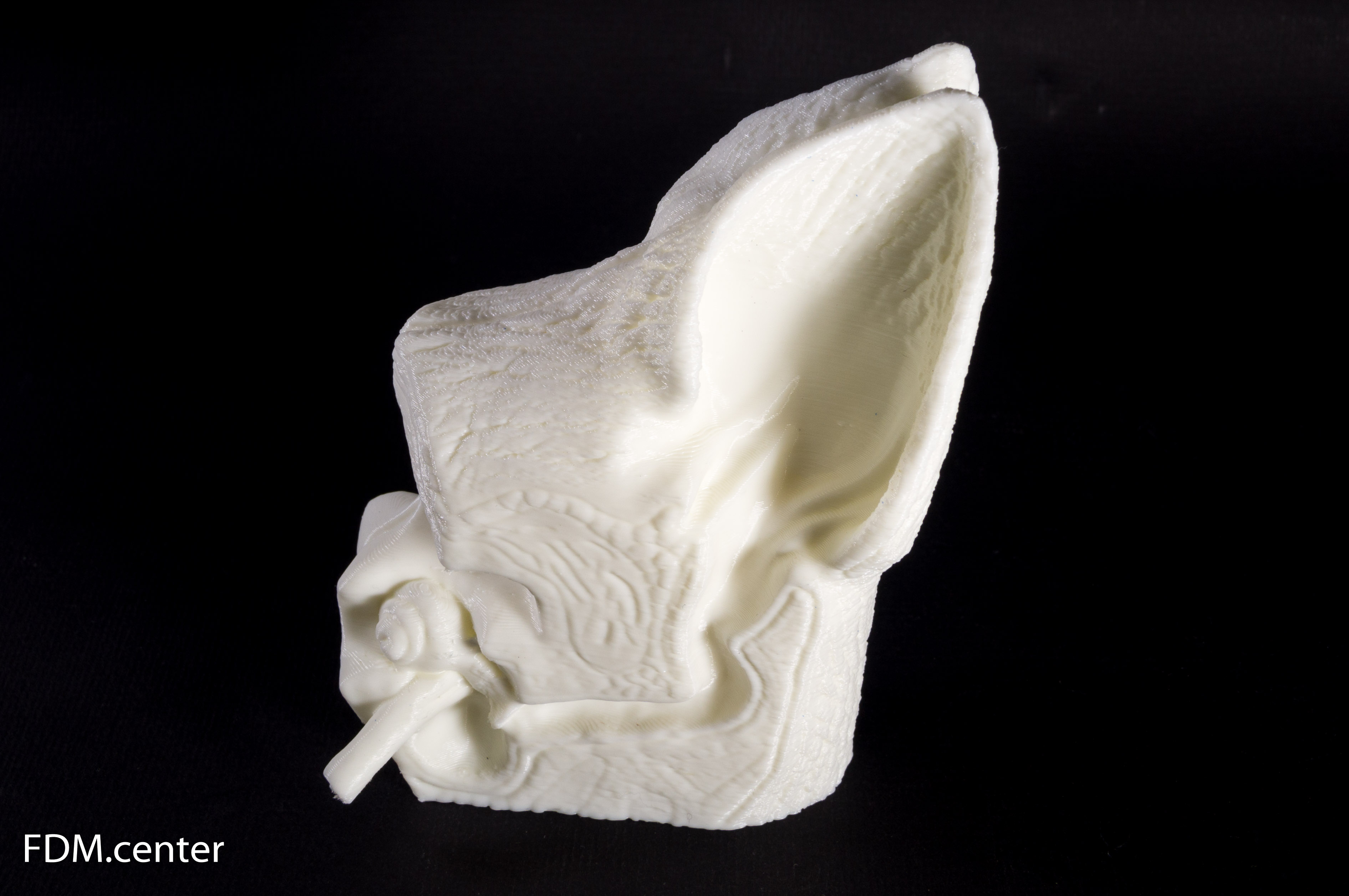

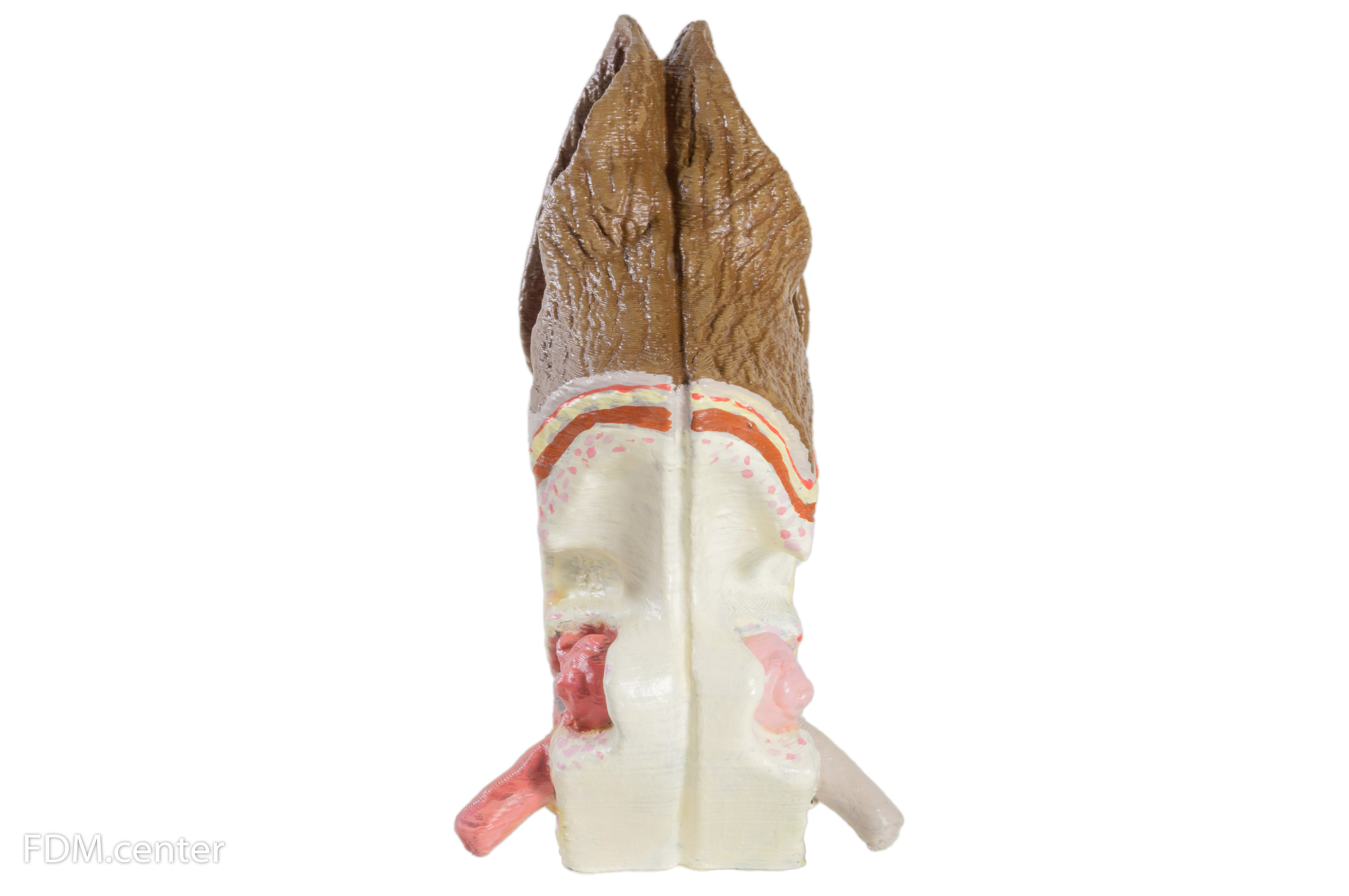

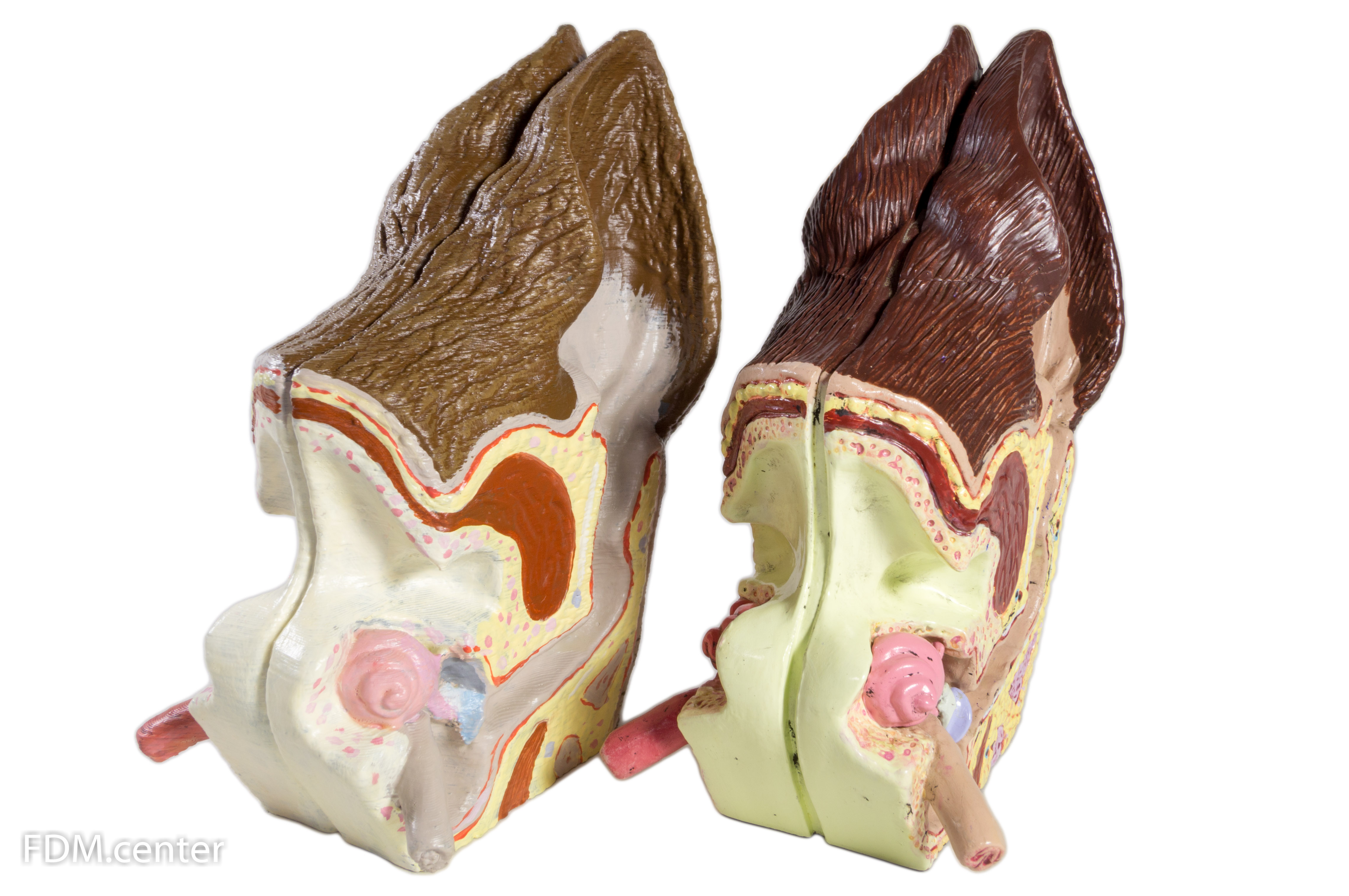

От ветеринарной клиники был получен заказ на изготовления анатомических моделей органов животных. для образца были даны ветеринарные пособия заводского изготовления. С помощью фотограмметрического сканирования были получены 3D модели. Отпечатанно на MZ3D 360, PLA, сопло 0,5, слой 0,2. Грунт из балончика по пластику. Покраска акриловыми красками. В финале покрыто бесцветным лаком.
На фото справа оригинал, слева отпечатанная модель.
