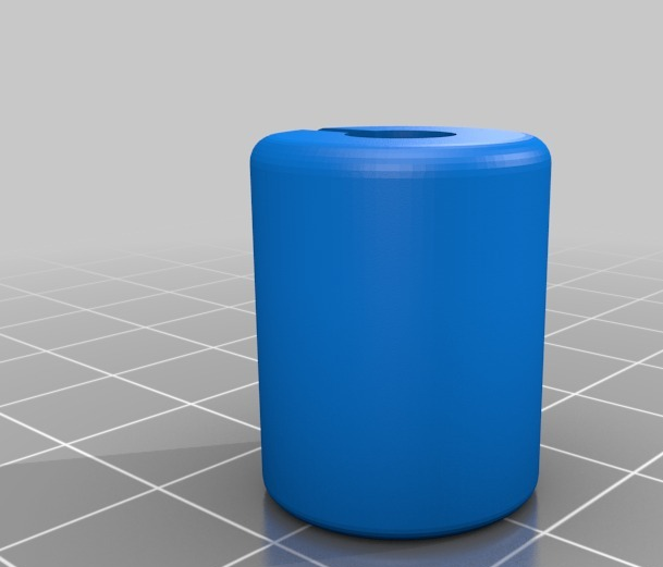

Существует масса интересных способов повысить производительность и продлить срок службы 3D-принтера. Вот и шведская компания Creative Tools придумала для этого хитроумное приспособление Universal Filament Filter (Универсальный фильтр для волокна). Оно настолько крошечное, что его можно напечатать на 3D-принтере менее чем за час. С помощью этого фильтра можно чистить и смазывать нити волокна, прежде чем они попадут в экструдер 3D-принтера.
Когда вы напечатаете устройство, нужно подготовить кусочек пены или губки, который по размеру примерно совпадает с корпусом фильтра, а потом засунуть его внутрь. Теперь через фильтр нужно пропустить нить волокна таким образом, чтобы она прошла через губку и вышла с другой стороны. Совет: для облегчения задачи срежьте нить под острым углом. Теперь капните на губку немного минерального масла, которое продается в любом минимаркете, и можно приступать к работе.
Фильтр для волокна следует разместить где-то между катушкой и экструдером, чтобы волокно, которое подается в экструдер, сначала проходило через фильтр. Если на вашем 3D-принтере нить волокна проходит через трубку, тогда поместите фильтр между катушкой и трубкой.
С помощью этого фильтра пользователь может смазать нить волокна, а также очистить ее от грязи и налипших на нее частиц. В результате напряжение, оказываемое на двигатель экструдера, ослабевает, и он служит дольше и эффективнее. Кроме того, фильтр препятствует забиванию экструдера волокном, а об этой проблеме большинство пользователей настольных 3D-принтеров знает не понаслышке.
Компания Creative tools, которая занимается продажей 3D-принтеров, программ для 3D-моделирования и различных аксессуаров, решила выложить 3D-модель фильтра в открытый доступ на Thingiverse. Мы уверены, что это крошечное устройство поможет продлить жизнь вашего 3D-принтера, так что обязательно оцените его в действии.
