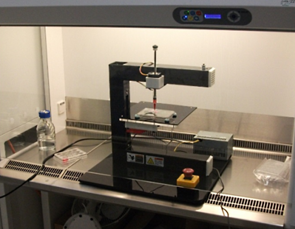

Исследовательская группа из Медицинского колледжа Университета занимается разработкой технологии создания таких живых структур. В ходе работы применяется последняя версия 3D-биопринтера 3Dynamic Tissue Engineering Workstation, что гарантирует более точную, надежную и доступную печать. Доктор Даниель Томас, один из участников группы, объясняет:

Ученые приступили к работе два года назад. Тогда еще не было такого устройства, как 3D-биопринтер, умеющий производить мягкие ткани. Команда из Суонси спроектировала и собрала устройство, которое позволяло работать с необходимым материалом. Этот принтер был предназначен исключительно для производства тканей, которые изготавливались из хрящевых клеток, формирующих и поддерживающих хрящевой матрикс в некоторых тканях человеческого тела. Принтер придает клеткам биологическую структуру, например, трахеи. Чтобы повторить такую сложную конструкцию, требуется невероятная точность и аккуратность. Когда пришло понимание, что у этой технологии есть свои перспективы, началась разработка аппаратного и программного обеспечения для 3D-биопечати. Ее появление напрямую связано с открытиями, сделанными в традиционной трехмерной печати. Биопечать развивалась параллельно с исследованиями, в ходе которых изучались аспекты клеточной самоорганизации, биологии развития и процесса созревания клеток с целью производства сложных живых структур.

Процесс 3D-биопечати начинается с впрыска биологически активного геля, в котором содержится от 2 до 20 миллионов хрящевых клетов на 1 миллилитр, а также альгинат, гиалуроновая кислота, фактор роста β1, антибиотики и желатин. В ходе работы используется управляющая программа с приложением Pronterface, которая управляет шаговыми двигателями на каждой оси и размещает печатную головку в xyz координатах. В результате принтеру удается добиться ±5 мкм степени точности, как и в случае применения традиционной 3D-печатной системы. Во время построения ткани, скорость печати может изменяться в зависимости от условий. Это позволяет следить за разрешением слоев.
Будущую ткань помещают в биореактор при температуре 37.8°C, и каждые два дня меняют фактор роста. Клетки начинают расти и превращаются в матрикс. На это уходит около трех недель. В биологический гель обязательно добавляют 0,1% гиалуроновой кислоты, чтобы снизить потерю протеогликанов во время созревания ткани. Как объясняет Даниель, «Дело в том, что протеогликаны являются важной составляющей внеклеточного матрикса. Этот материал заполняет пространство между клетками и осуществляет структурную и биохимическую поддержку окружающей ткани. Без него ткань формируется неправильно».
