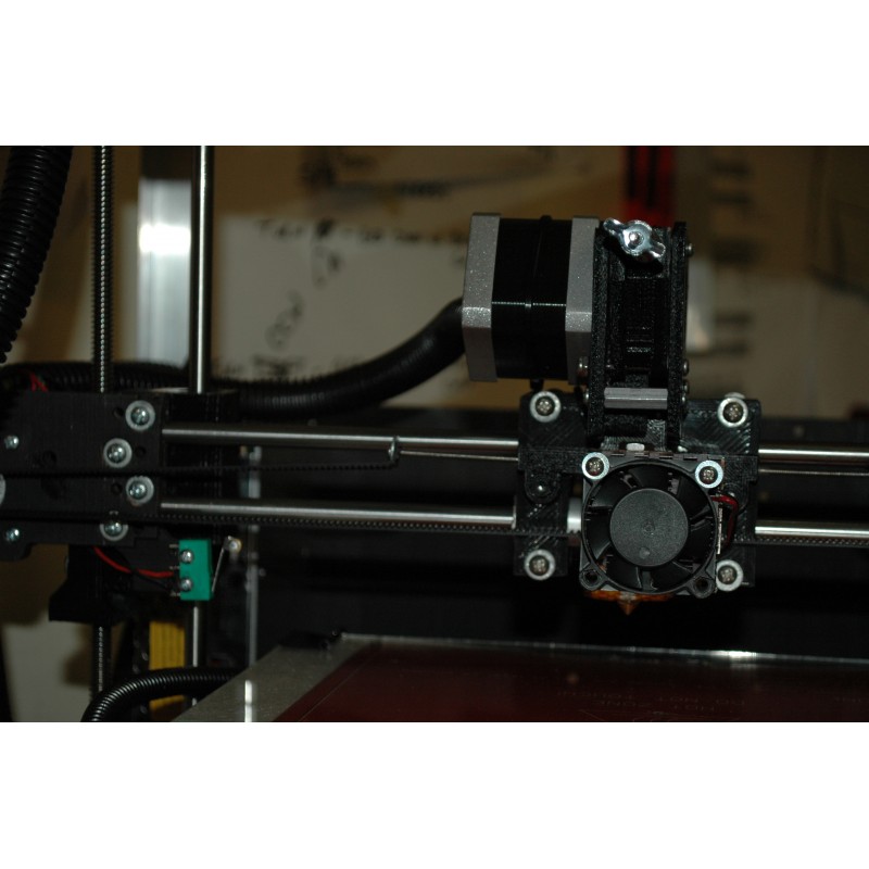

«Теперь принтеры собираются из стержней толщиной 8 мм, – объясняет Манастерски. – Мы увеличили и укрепили узлы каретки на осях X и Y. Конструкция узла на оси Y стала более стабильной, что позволило повысить скорость печати. Мы увеличили рабочий объем до 20 см х 20 см х 24 см. Также нам удалось изменить конструкцию экструдера таким образом, что с ним стало удобнее работать, и он получился более надежным».
