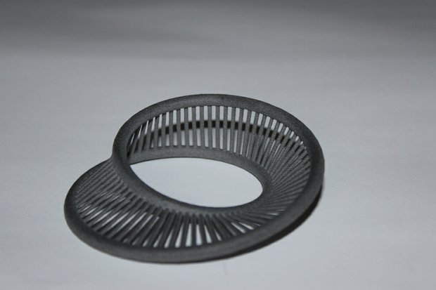

Немецкая компания Diamond Plastics только что выпустила пластиковый порошок для лазерного спекания Laser HDPE HX 17. Этот материал представляет собой высокоплотный термопластик, изготовленный из нефти. ПНД широко известен своей прочностью и плотностью, его используют для производства пластиковых бутылок и водопроводных коррозионно-стойких труб. В отличие от других материалов, HDPE HX 17 устойчив к воздействию многих растворителей, включая бензин, спирт и разные кислоты.
У нового порошка много преимуществ. Он на 100% пригоден для вторичного использования. Изделия из этого порошка получаются темно-серого цвета, но при этом легко окрашиваются обычными красками для пластика. Что касается характеристик, толщина слоя во время печати составляет всего 100 микрон, а поверхность готового изделия получается идеально гладкой. Он великолепно подходит для изготовления моделей для вакуумного литья.
