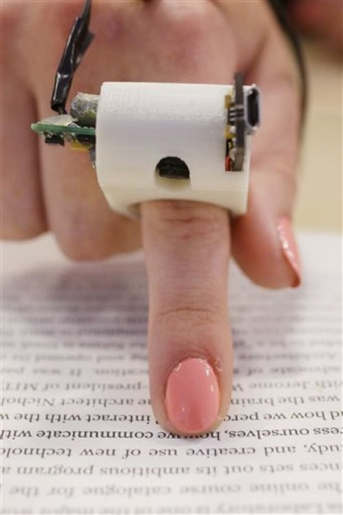

Ученые из Массачусетского технологического института придумали 3D-печатное аудиоустройство для чтения, которое позволит людям с нарушениями зрения читать бумажные книги и газеты, а также тексты на экране компьютера и других электронных приспособлений.

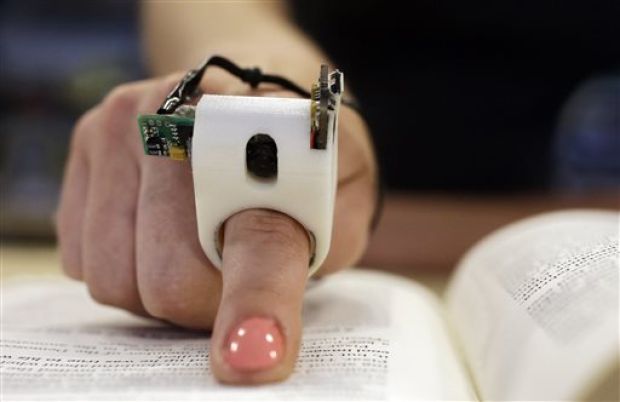

Устройство FingerReader, напечатанное на 3D-принтере, надевается на указательный палец. Оно оборудовано небольшой камерой, которая сканирует текст. Все, что вам нужно сделать, это провести пальцем по строчке текста. Движение пальца отслеживается специальной программой, различающей слова и обрабатывающей информацию. После этого синтезированный голос произнесет текст.
Чтобы человек с нарушением зрения мог провести прямую линию вдоль строки текста, которую он не видит, разработчики снабдили устройство вибромоторами, которые предупреждают читателя о начале и конце текста, а также отклонениях от строки.
Особые преимущества FingerReader заключаются в его портативности и функциональности. Пэтти Маис, профессор МТИ, которая является основательницей и руководителем исследовательской группы Fluid Interfaces, разработавшей прототип устройства, говорит, что FingerReader позволяет «читать, ведя пальцем по странице, и это устройство гораздо легче и быстрее подстраивается под ситуацию, чем любое из существующих сегодня».
У исследователей ушло три года на разработку программы, эксперименты с дизайном и исправление найденных ошибок. «Прежде чем выпустить его на рынок, предстоит еще многое сделать, - говорит Рой Шилкрот, разработчик FingerReader из исследовательского центра Media Lab МТИ. - Например, сейчас у FingerReader еще бывают сложности с чтением текста с сенсорного экрана, так как кончик пальца может переносить куски текста, что приводит к непредсказуемым результатам. Отключение сенсорной функции позволит справиться с этой проблемой», – говорит Шилкрот.
