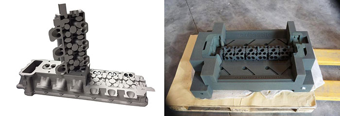

Как и обычно, 3D-данные стали отправной точкой для работы автомастерской voxseljet, где и была разработана эта идея. Высокоточный 3D-принтер промышленного класса позволил произвести семь компонентов из песка, два из которых были верхней и нижней рамками, а остальные пять стали стержнями. Последующий процесс производства прошел в литейной Вильгельма Фанке, расположенной Альфельде (Германия). В самой литейной сотрудники были удивлены точностью песчаных форм распечатанных на 3D принтере.
