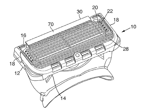

Согласно недавно заявленному патенту (US20140033538 A1), Gillette намеревается использовать 3D-печать для производства сменных одноразовых картриджей для фирменных бритв.

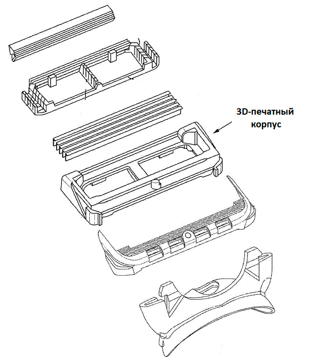

И здесь на помощь приходит 3D-печать. Патент описывает процесс аддитивного производства полностью функциональных бритвенных картриджей из фотополимерных материалов, способных выдерживать требуемые эксплуатационные нагрузки:
«Для формирования достаточно прочных корпусов бритвенных картриджей предусматривается использование фотополимерных смол в комбинации с наполнителем. В качестве наполнителя в настоящее время предполагается использование наночастиц оксида алюминия, хотя возможно использование кремнезема или керамического наполнителя. Фотополимерная смола с наполнителем из оксида алюминия обладает достаточно высокими прочностными характеристиками, чтобы выдерживать механические нагрузки, испытываемые корпусом картриджа в процессе бритья, а также резкие перепады температур, вызываемые повторной промывкой горячей водой».
