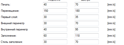

Repetier-Host - стандартное программное обеспечение для PrintBox3D One
Еще одной интересной особенностью является использование программы Repetier-Host, популярного и способного программного обеспечения. Многие производителя предпочитают брать Repetier за основу, разрабатывая свои версии программы и урезая при этом многие из возможностей ради пресловутой легкости использования. На самом деле, оригинальный Repetier и так славится удобством, а богатый, хотя и пугающий ассортимент настроек будет лишь на руку тем, кто хочет выжать из 3D-принтера все, что можно. Кроме того, Repetier совместим со всеми популярными операционными системами (Windows, Mac, Linux) и полностью русифицирован.
