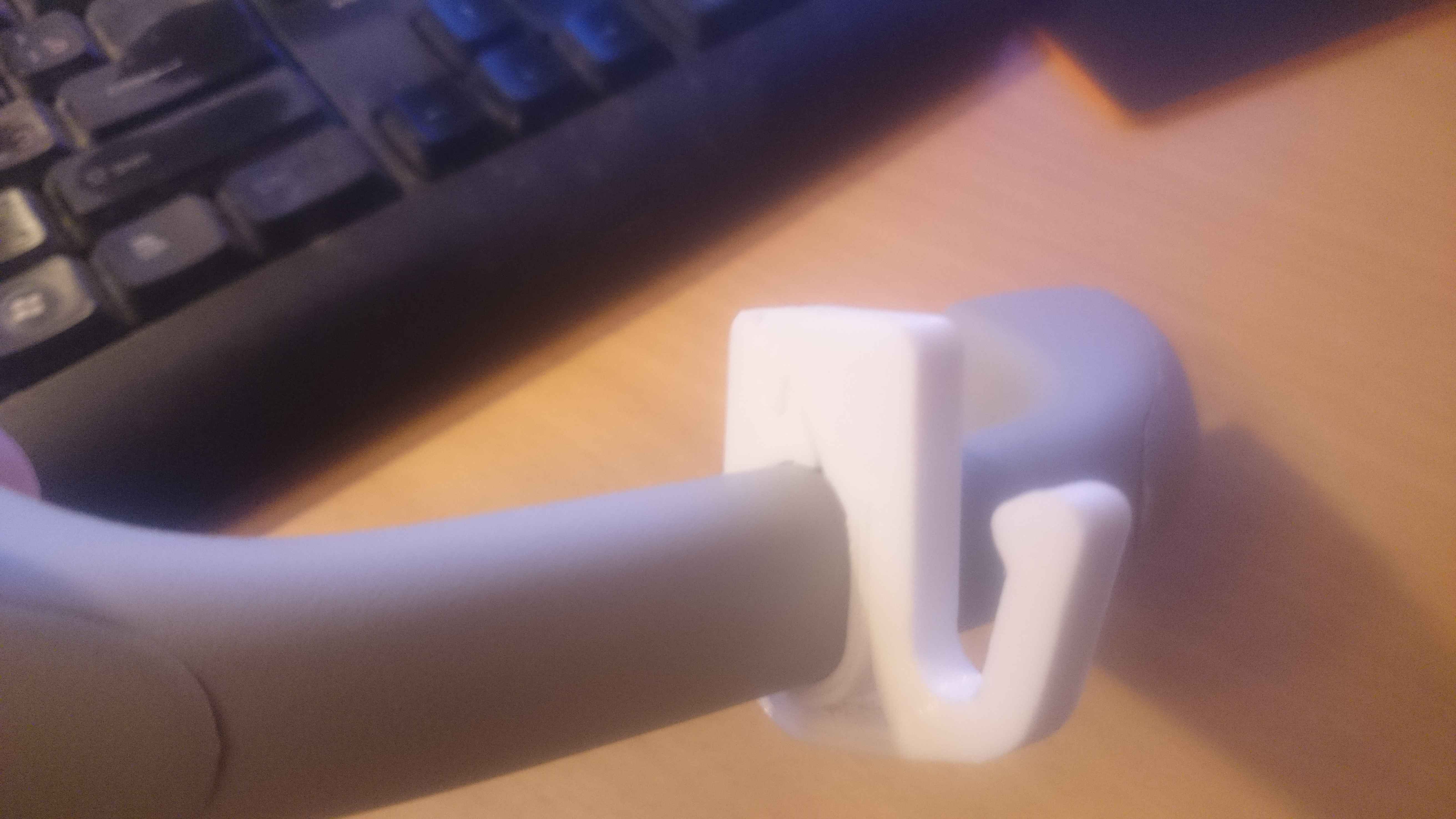

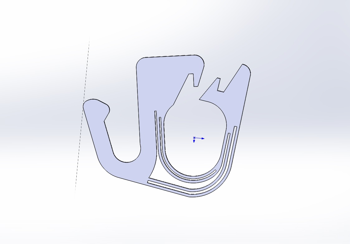

Поступила задача, смоделировать и напечатать крючок для пассажирской верхней ручки, на автомобиль Reno Sandero 2015года.
Подумал сам и поспрашивал на сайте к лучше сделать.
В результате разработалась эта модель.

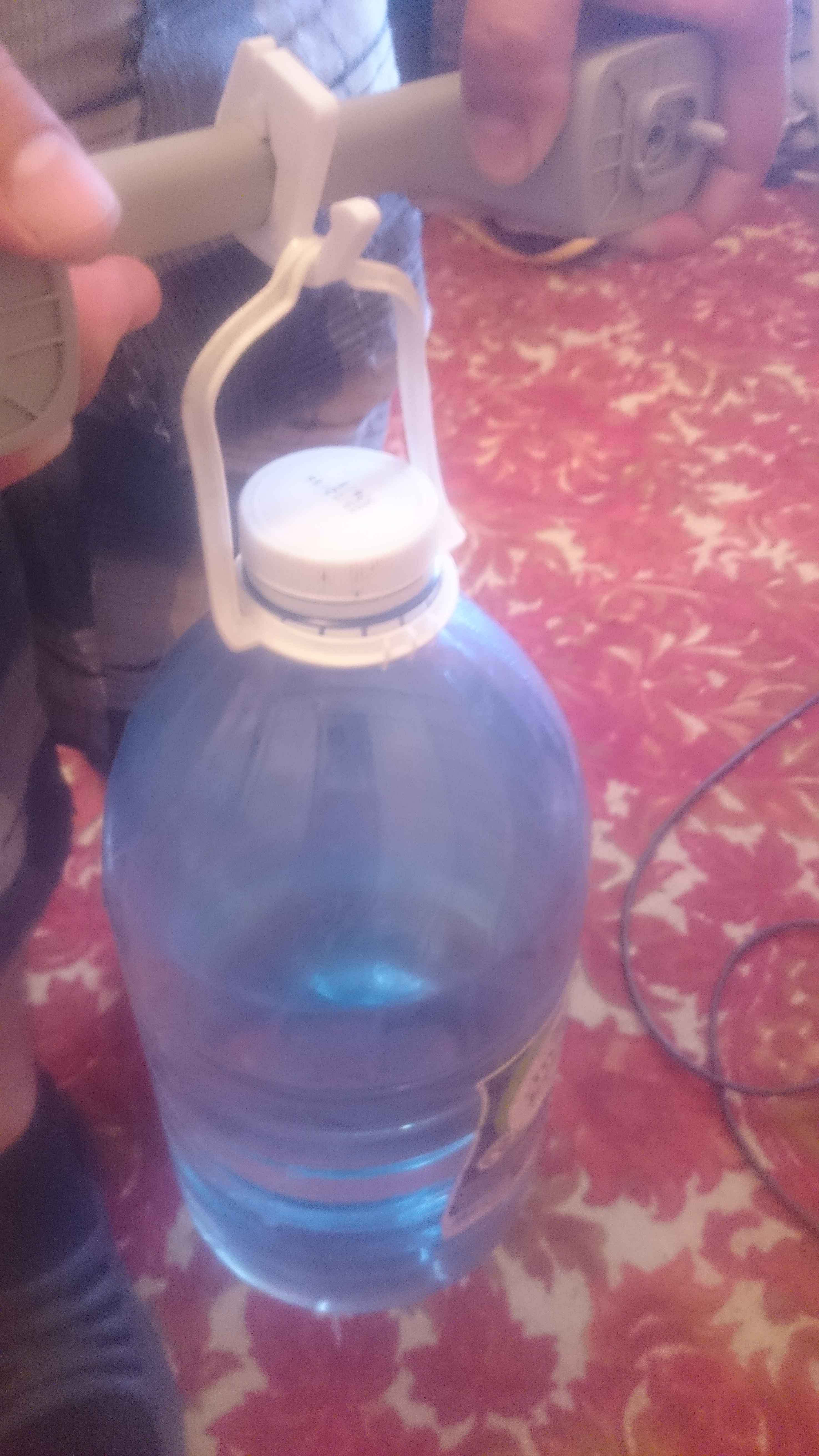

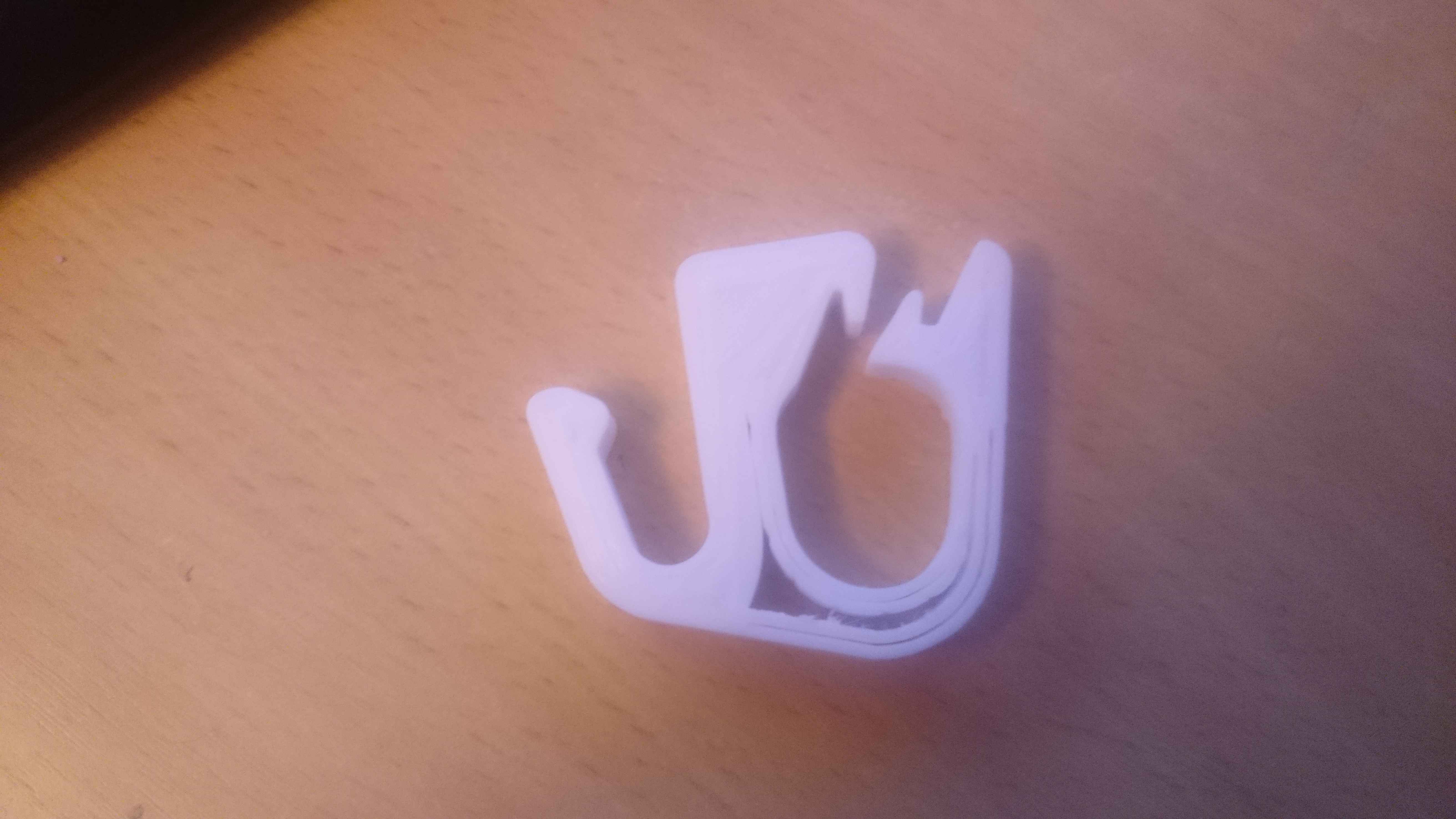

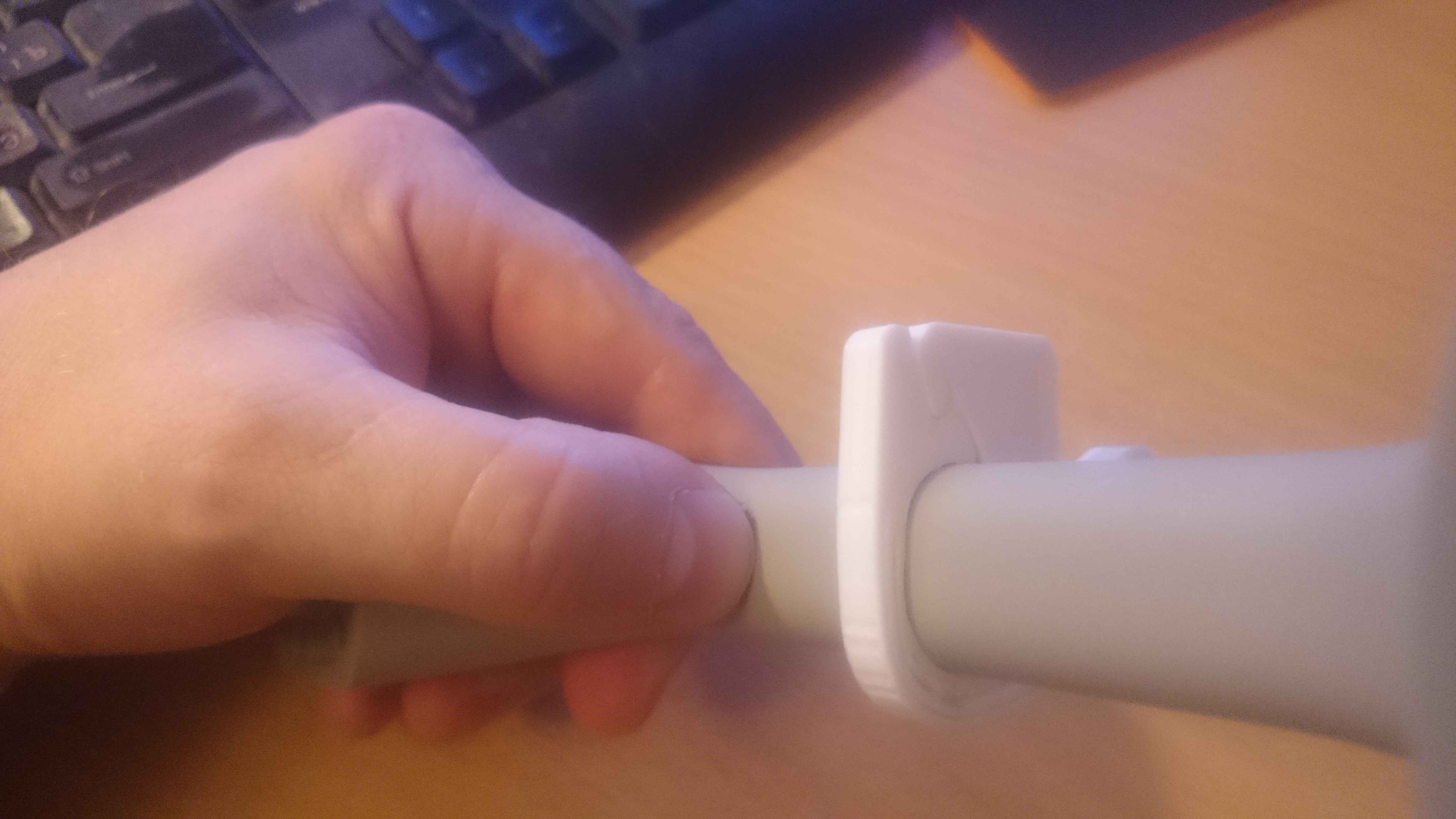

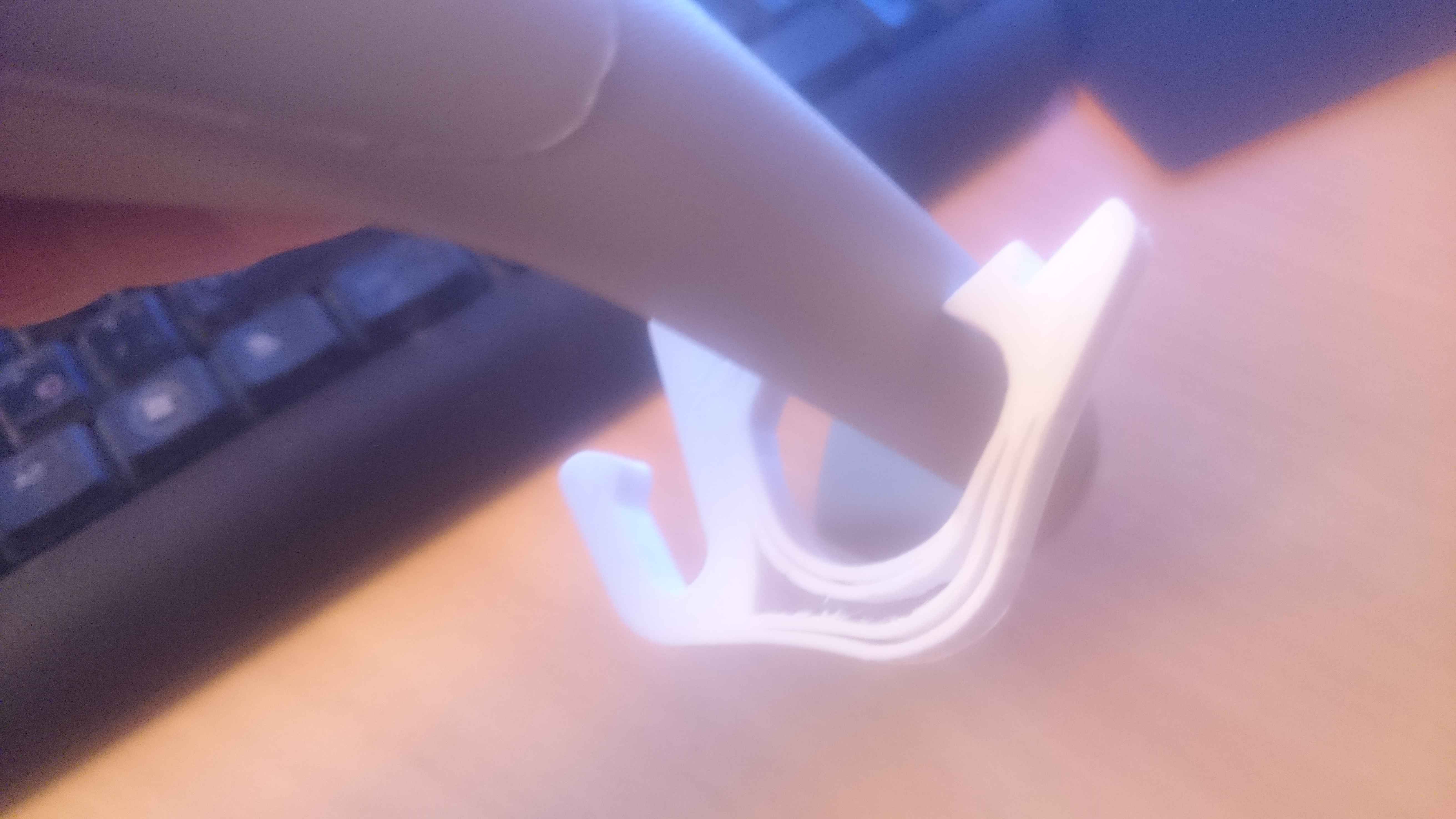

Плотно сидит на ручке, спокойно держит 5-ти литровку с водой, на кочке от такого веса она скорее всего сломается, но держать одежду скорее всего будет.

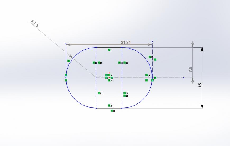

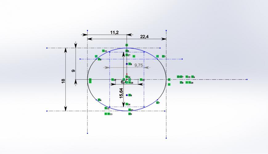

Вархиве файлы STL и SolidWorks: здесь.

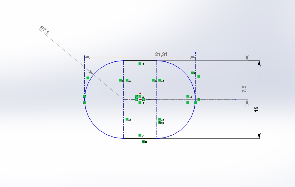

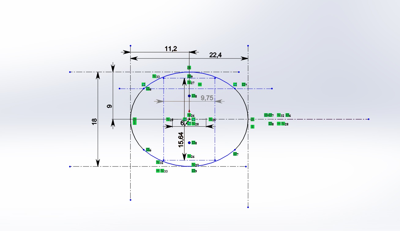

Модель в солид ворк можно переделать для другой ручки, для примера размеры ручек для Reno Sandero 2015 и Ford Fusion 2007. Reno Sandero 2015
Ford Fusion 2007
