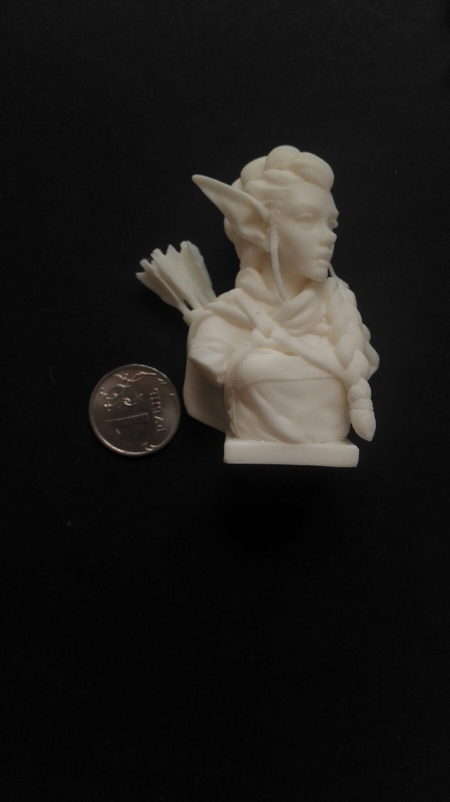

Сразу скажу, что брал принтер с целью печати миниатюр.

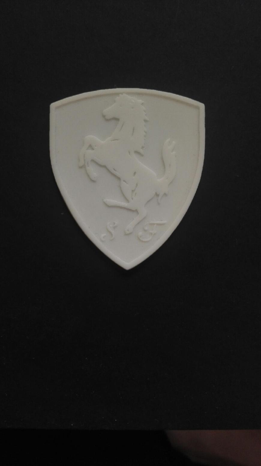

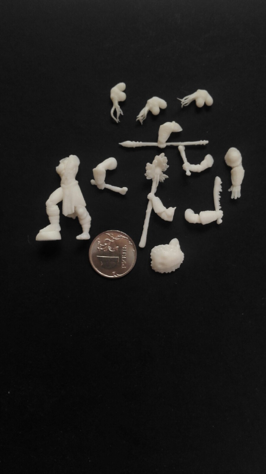

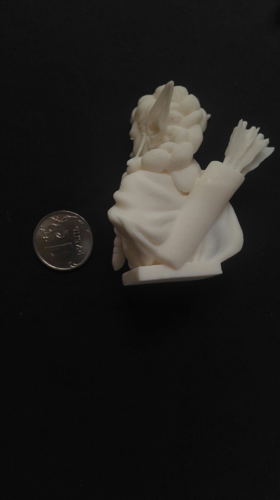

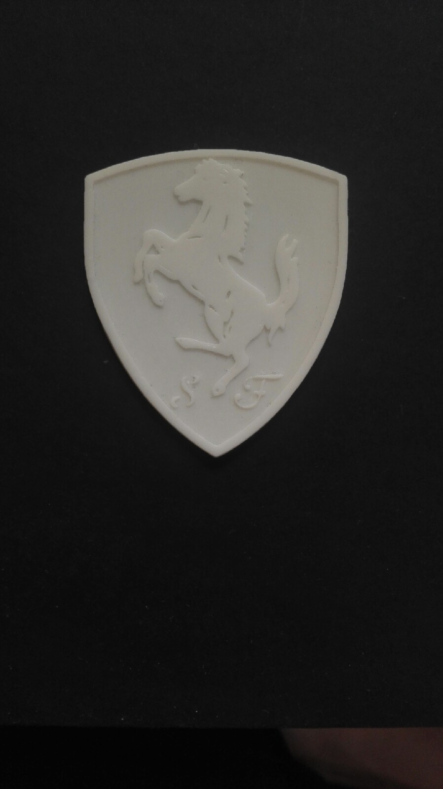

Результаты печати:Тестовая модель бюста эльфийской лучницы. Есть лесенка из слоёв, но в общем смотрится отлично. Возможно, при покрасе (грунтовка+краска) их вообще не будет видно. В высоту около 6 см, печаталось 8-9 часов. Wanhao white. Далее были эксперименты с быстрой печатью над значком Ferrari, который нашёл на этом сайте. В общей сложности было 6 копий из которых одна крайне неудачная, и одна крайне удачная, на фото. После этого приступил к реализации давней мысли. Sparkmaker смог, при должной подготовке модели, распечатать все щупальца, что стало для меня приятным сюрпризом. В дальнейших планах напечатать несколько тел под руки и головы.
