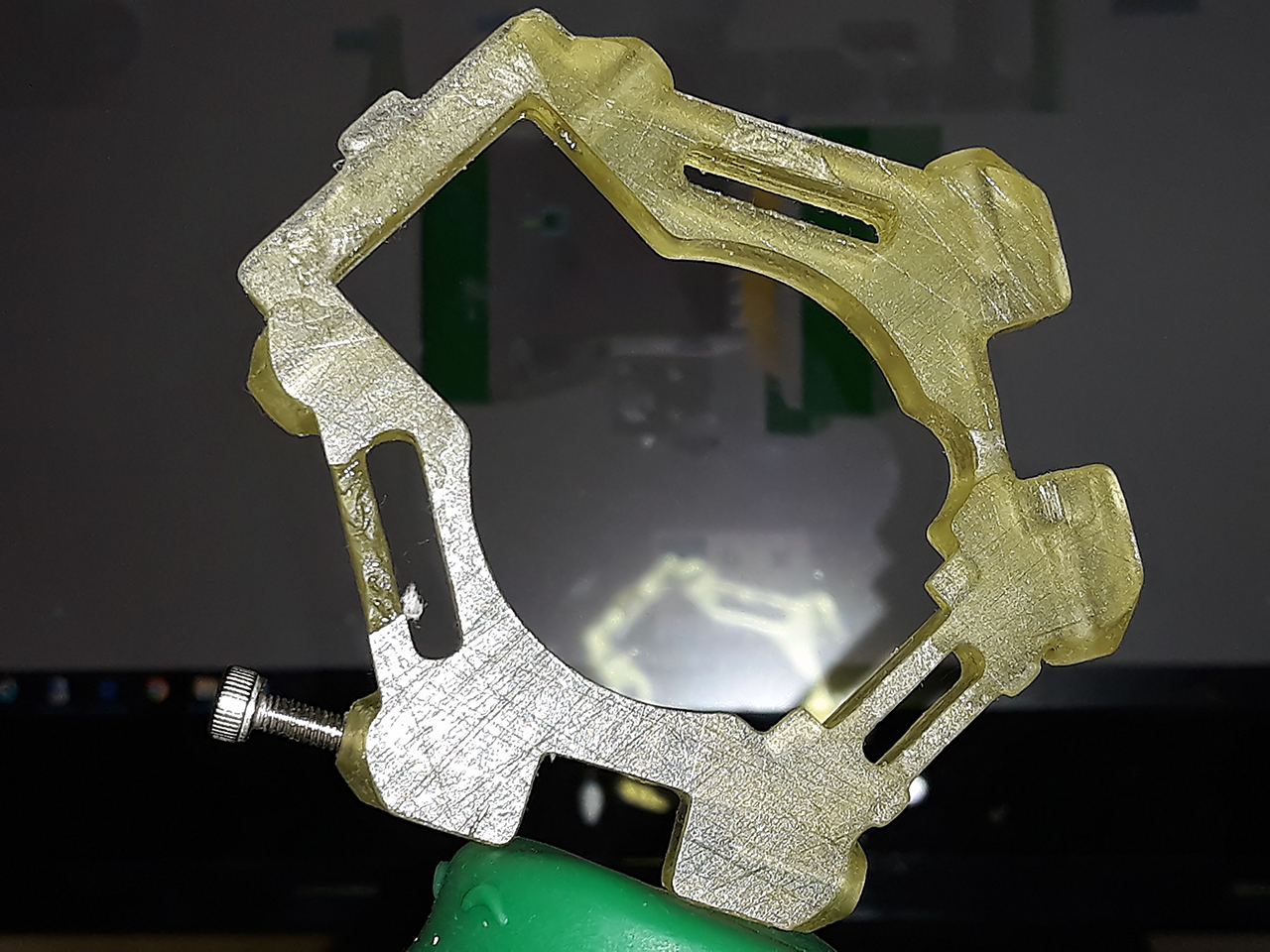

Из заводского варианта, родилась идея облегчения эффектора. Тяжелый эффектор из полимер, разнесет дельту на части, облегченный вариант весит столько же как не облегчённый из ABS в три периметра 0.5 и 15% заполнение).
Винтик вкрутился руками, гайка влезла без усилий в прямом положении.
Первые 3 слоя 0.1
Засветка: 10 секунд, липнет и держится за 8.
Мощность света: 200 (по умолчанию 250, жгёт сильно, костенеет полимер и всё заплывает, размеры мелких элементов оставляют желать лучшего).
Сокращение пиксела: +5px (подошва получается меньше (адгезивный слой :) ))
Последующие слои 0.1
Засветка: 3.5 секунды (поддержки в миллиметр строятся и за три секунды)
Свет: 200
Сокращение пикселя: +1 (если 0px, квадратик 10х10мм получается больше на 0.1, +1px на расстоянии дал уменьшение размера на 0.4мм., +1px сделал квадрат 10х10мм. ~10.03).
Остальное авто.

Непонятен принцип твердения, и требуемая мощность подсветки.
Понятно, что есть зависимость от цвета, от прозрачности.
Шаблоны заложенные в слайсере для полимеров UNIZ работают с полимерами UNIZ.
Получается, что для HARZ LABZ Dental Yellow, мощность надо ещё меньше, а времени больше. Аккуратно отмывать резиновую структуру и хорошо досвечивать.
Хочется по быстренькому печь правильные блинчики из любой прото-плазмы. : )
В места где не спеклось, попали какие то сгустки полимера. HARZ LABZ Dental Yellow густеет под обычным светом, огрехи аккуратно вытаскиваются.
Ещё, прослеживается какая то зависимость в построении поддержек при выборе шаблона полимера 'Resin Type'. При одинаковых настройках высоты слоя, времени засветки, мощности засветки, времени охлаждения, скорости моторов и высоты подъёма, и конечно же одинаковыми параметрами поддержки в плоть до пятна контакта, поддержки получаются разными.
