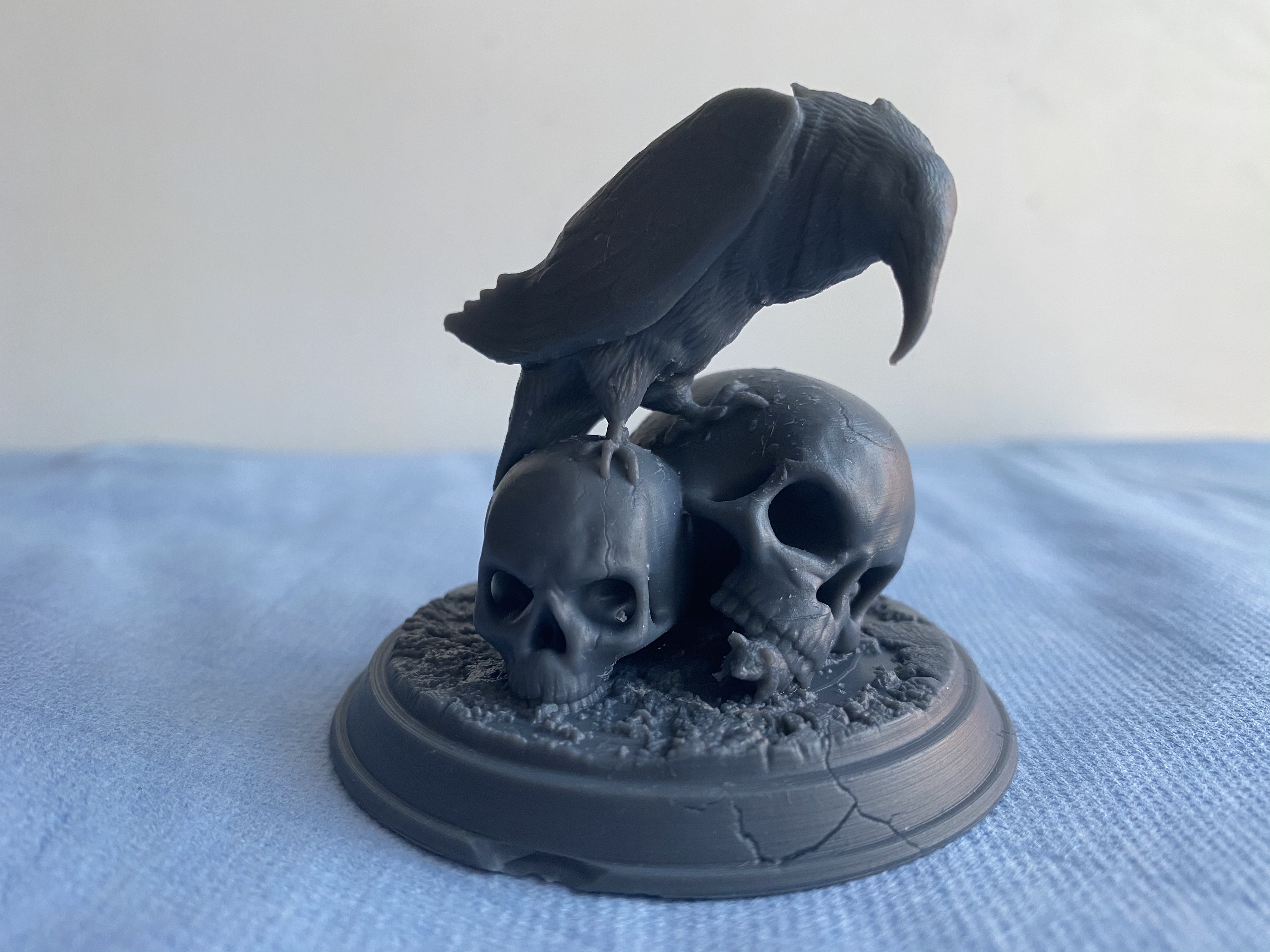

Недавно наткнулся на просторах интернета на занятную модель ворона, и решил ее напечатать, поскольку она печатается только на поддержках, а с ними я работаю довольно редко.
Печать решил на Form2 полимером model gray Harz Labs слоем 50 мкм. Скачал модель, закинул в PreForm.
Минусы проформа что он не делает модели пустотелыми, ну в общем то, возиться с пустотелостью мне стало лень, тем более модель не очень то и большая. Поддержки сгенерировал автоматически, а потом вручную удалил ненужные, потому что программа уж очень любит перестраховываться (о некоторых странностях PreForm я рассказывал Здесь).
Исходя из своего опыта фотополимерной печати, на подсказки программы, что «все пропало», я внимания не обращаю.
Печать длилась около 9 часов.
И вот результат после удаления поддержек.
Всем спасибо за внимание!
