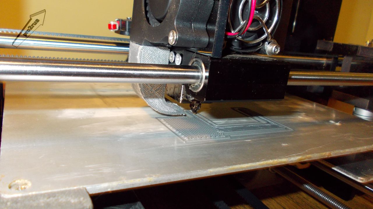

Случилось так, что родное сопло совсем износилось и стало намного больше 0,4мм.
Заменил новым соплом с Али. Оно оказалось на 1,5 мм длиннее стокового. И родной обдув стал аккурат дуть на сопло. Спекаемости никакой, детали пальцами ломаются.

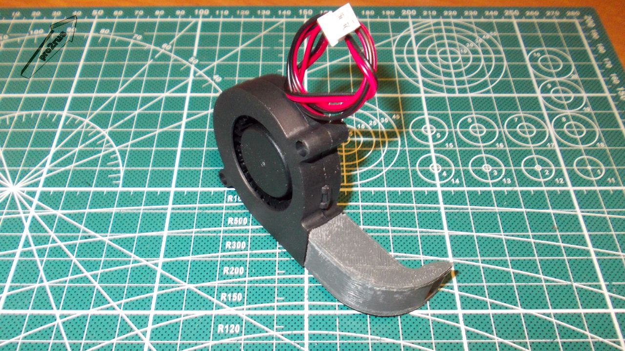

Сел за Компас и сваял такой обдув.
Напечатан с пластика ABS от ФД-Пласт. Другим не получится. Обдув проходит в пару миллиметрах от хотэнда.
По итогам, параметры печати всех пластиков пришлось менять. Увеличивать хотенд и уменьшать обдув. Даже ПЛА сейчас печатается на 40% обдува.
