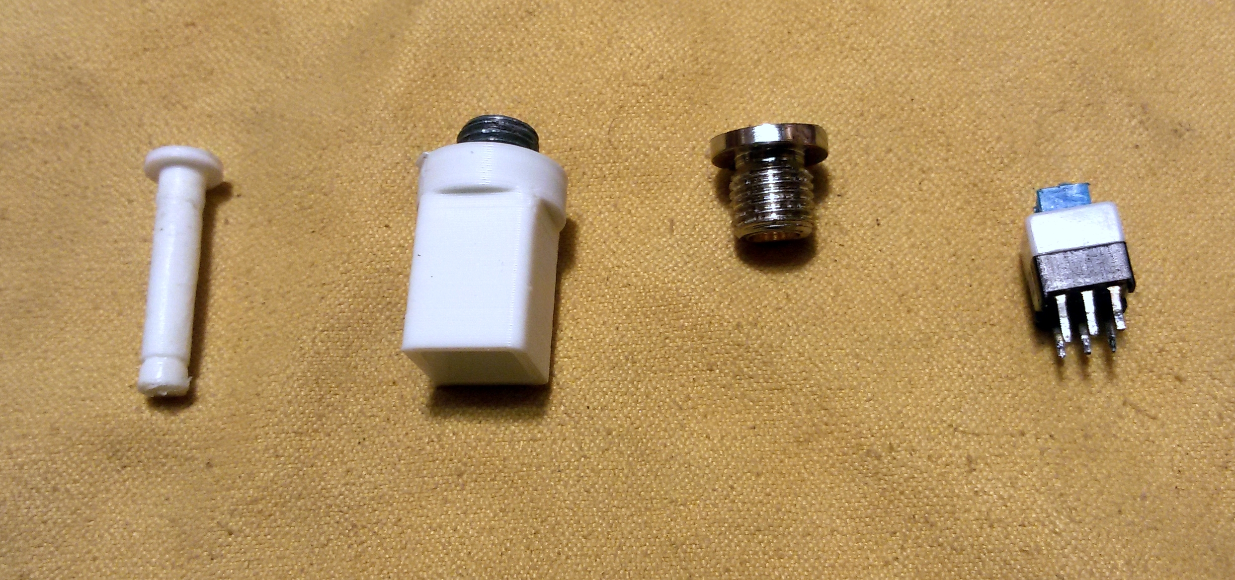

Миниатюрный кнопочный выключатель для крепления на панели корпуса.
Понадобился выключатель, чтобы на корпус прикручивался и помельче был. При наличии в загашнике выключателей PS700L(7х7мм) на плату, решил замутить который нужен. Вышло вот так.
АBS. Металлическое резьбовое крепление от переменного резистора. Фиксируется в корпусе тем же пластиком с помощью 3Д ручки, либо расплавить края буртика паяльником. Из допилинга лишь укоротить напечатнную кнопку, если нужно
