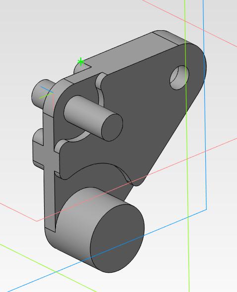

Вернул в строй китайскую копию термометра Hakko FG-100. Когда-то испортил коромысло-натяжитель датчика (случайно нагрел штырек и его повело – всё, прибор не работает), но выкинуть рука все никак не поднималась. Вчера вспомнил, разобрал, образмерил, нарисовал в Компасе модель коромысла, напечатал – приборчик снова в строю. Печатал слоем 0,1 на скорости 60 мм/сек из PLA+ (eSUN). Размеры (по длинным сторонам) 24х24,5 мм.
